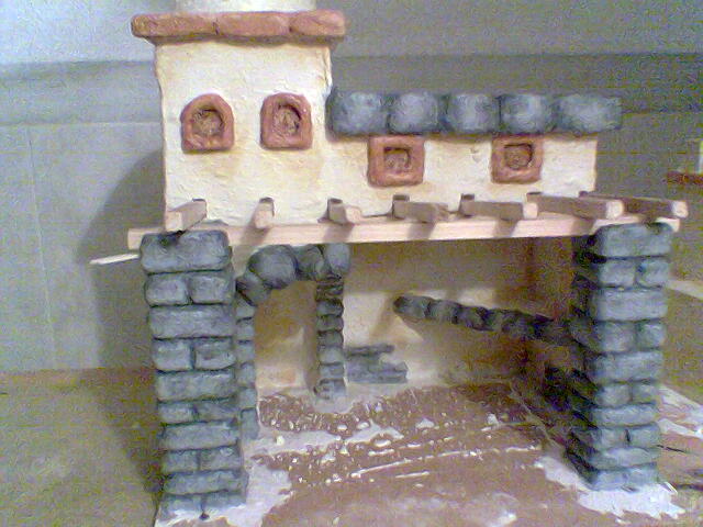

Hola, yo lo que hago es despues de dar la escayola, cuando ya ha secado, las pinto con pintura acrilica del color que las quieras pintar, le doy los matices claros y oscuros y por ultimo le doy una capa de betun de judea aclarado con cera o con aguarras.Lo debes aclarar segun el tono que le quieras dar , e das con la brocha y antes de que se seque el betun lo limpias un poco con un trapo para que quede como ha manchas.Aqui te pongo un ejemplo de una casa pintada y despues con betun. Espero que te sea de ayuda.
(Imagen008.jpg)
(Imagen012.jpg)
(Imagen003.jpg)
(Imagen014.jpg)
