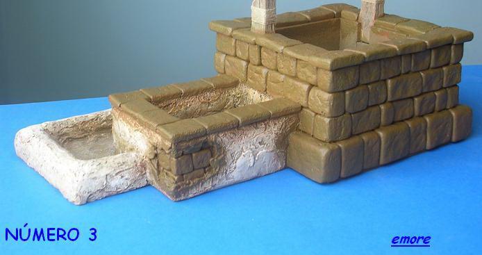

    Color caqui : OCRE + NEGRO + AZUL (al ocre le voy mezclando poco a poco el negro, hasta conseguir el tono caqui deseado). Una vez conseguido el color caqui, le añado un pelín de azul.
    Para que se introduzca bien en las llagas de las uniones de las piedras, a esta pintura le añado un poco de agua para que quede bastante diluida. El pintado lo realizo con pincel redondo.

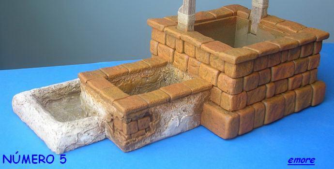

    Primera veladura : Una vez totalmente seco el color del fondo, doy en algunas piedras más veladura que en otras sin cubrir del todo la pintura dada para el fondo, con una paletina manchada con un color naranja cazuela : OCRE + ROJO INGLÉS (al ocre le voy mezclando poco a poco en pequeñas cantidades el rojo inglés hasta conseguir el tono deseado).
    Segunda veladura : Una vez totalmente seca la primera veladura, barro por igual todas las piedras con la paletina manchada con el color ocre.

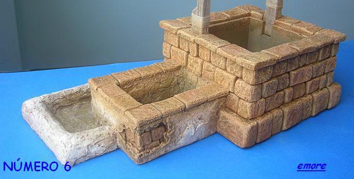

    Tercera veladura : Una vez totalmente seca la segunda veladura, le doy en algunas zonas de piedras más veladura que en otras con la paletina manchada con el color ocre intermedio: OCRE + BLANCO (al ocre le mezclo poco a poco en pequeñas cantidades el blanco hasta conseguir el color ocre intermedio).
    Esta veladura la doy con el pincel prácticamente seco.

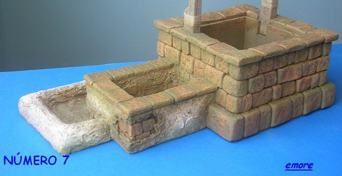

    Imitación de las humedades: Una vez totalmente seca la tercera veladura , con un pincel redondo le doy por algunos lugares de las piedras con pintura un poco aguada de color verde intermedio sucio : AMARILLO + AZUL + OCRE + NEGRO (al amarillo le mezclo poco a poco en pequeñas cantidades el azul hasta conseguir el color verde intermedio y a continuación le añado un poco de ocre y un pelín de negro).
    Esta pintura la doy con el pincel prácticamente seco.

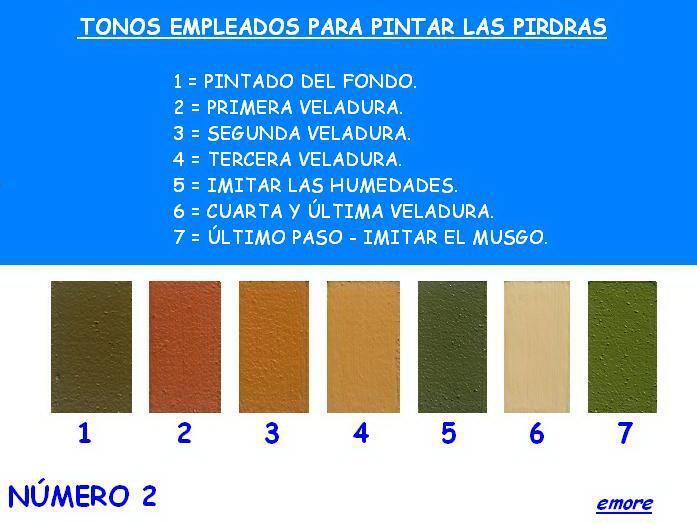

    En la FOTO NÚMERO 2 podéis observar los tonos de los colores empleados.
    Tened en cuenta que los tonos se deben comprobar cuando la pintura esté totalmente seca.

    • Número 3 - Pintado del fondo .

    • Número 5 - Segunda veladura.
    • Número 6 - Tercera veladura.
    • Número 7 - Imitar de las humedades.

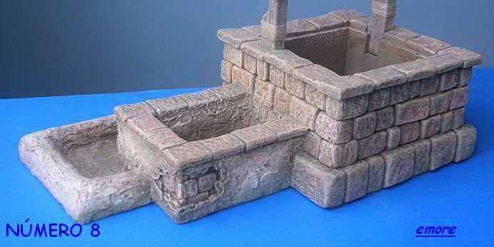

    • Número 8 - Cuarta y última veladura.

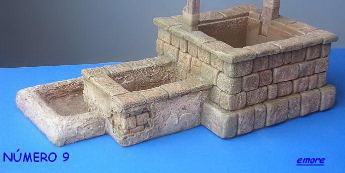

    • Número 9 - Último paso – Imitación del musgo.

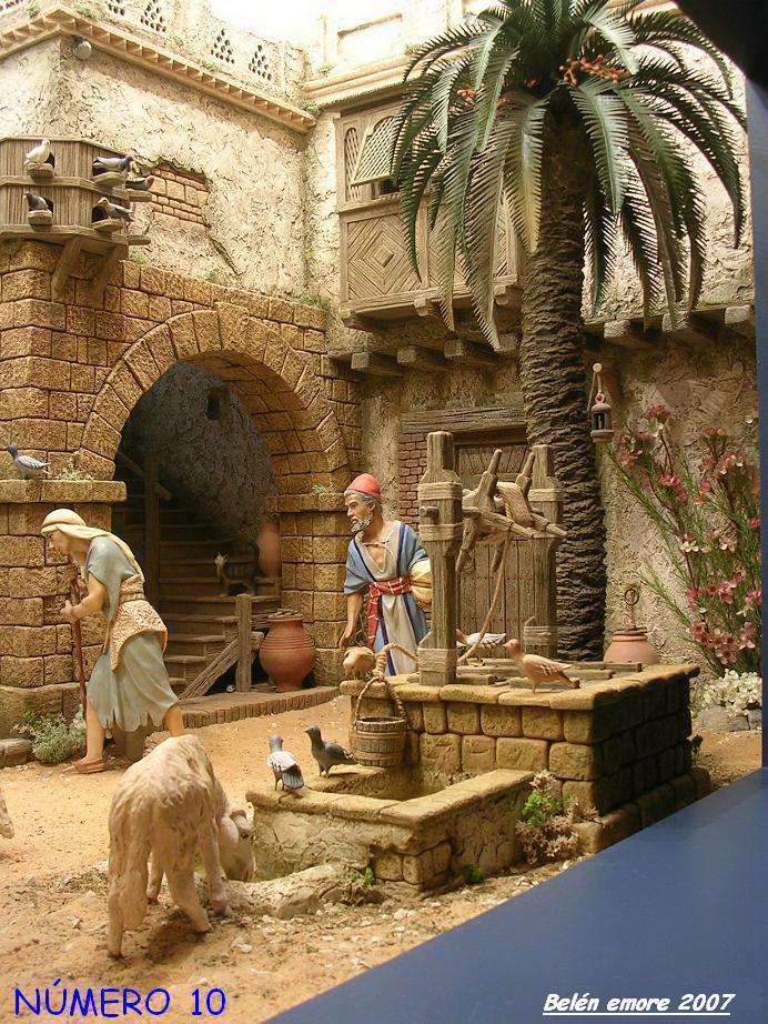

    • Número 10 – Desconchón.

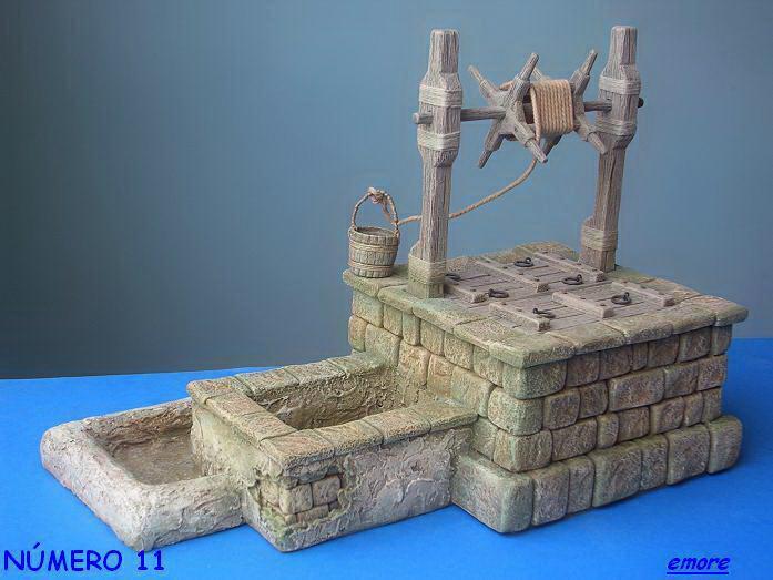

    • Número 11 – Pozo terminado.

(3.- PINTADO DEL FONDO.jpg)

(5.- SEGUNDA VELADURA.jpg)
(6.- TERCERA VELADURA.jpg)
(7.- IMITAR LAS HUMEDADES.jpg)

(10.- DESCONCHON.JPG)

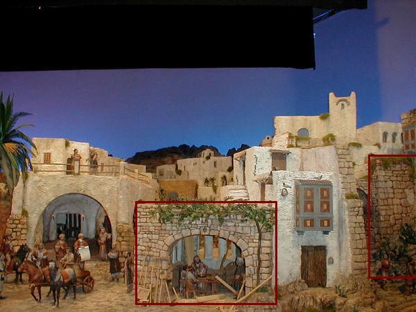

Perfecto, para mi que no sabia como hacer esos colores, me biene.... no sabes tu bien lo que me ha podido servir. Por favor si me puedes decir coo pintar las casa o si tambien son d los misamos colores, muchas gracias. Vi tu fiente yme encanto y si no es mcha molestia te pregunto que como hiistes esa montaña que recubra la fuente.Un saludo.
1115
extremadura
mira te dejo un par de fotos, una es si sabes como puedo hacer eso, y la otra se trata de como puedo hacer ese color . Por favor si me puedes ayudar.

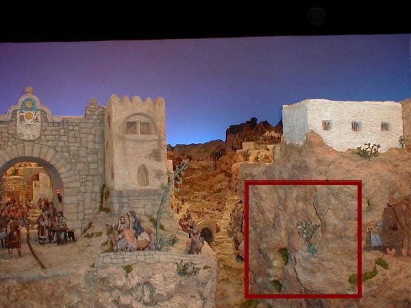

Salomón, las fotos creo que son del Belén de Bancaja, y no sé que tonos de pintura han podido utilizar, tanto para el fondo como para las veladuras.
De todas maneras para las piedras puedes emplear los tonos que he explicado en el pintado del pozo y sobre las montañas te pongo un enlace para que le eches un vistazo, creo que te puede ayudar.
http://foro.belenismo.net/forums/thread-view.asp?tid=4954&posts=43&start=1
