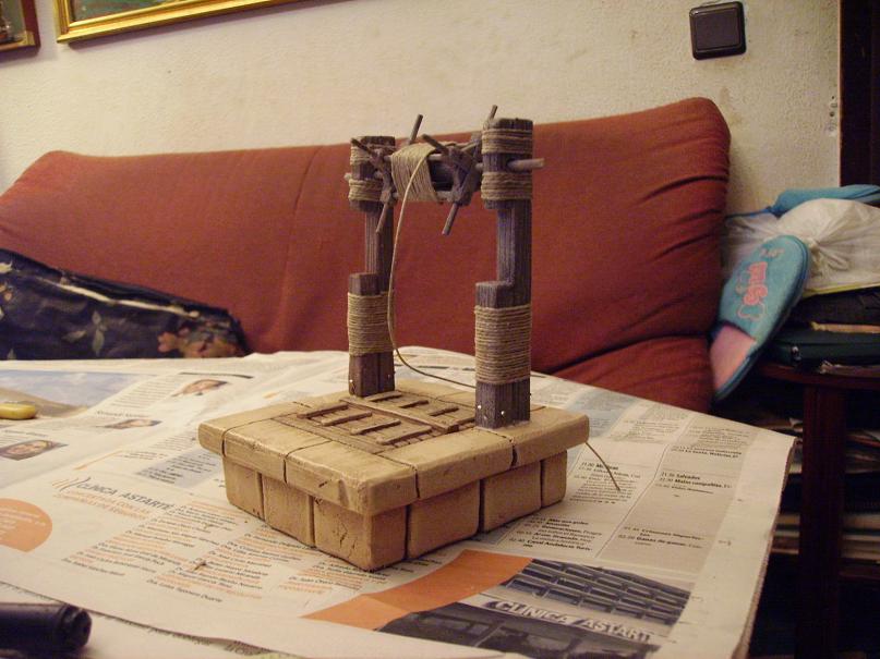

Emore, te he mandado un privado. Esto es lo que te comentaba en él. Espero sinceramente que no te moleste que te copie algunas ideas.
Felicidades por tu trabajo, me parece fantástico

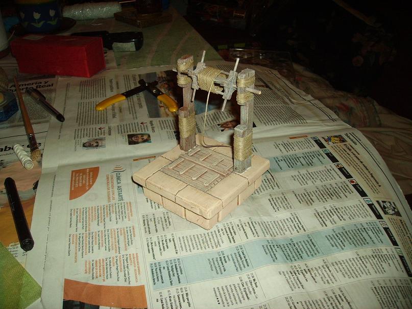

(PICT1377.JPG)
(PICT1381.JPG)
Adjuntos PICT1377.JPG (109KB - 706 descargas)
Adjuntos PICT1381.JPG (83KB - 841 descargas)

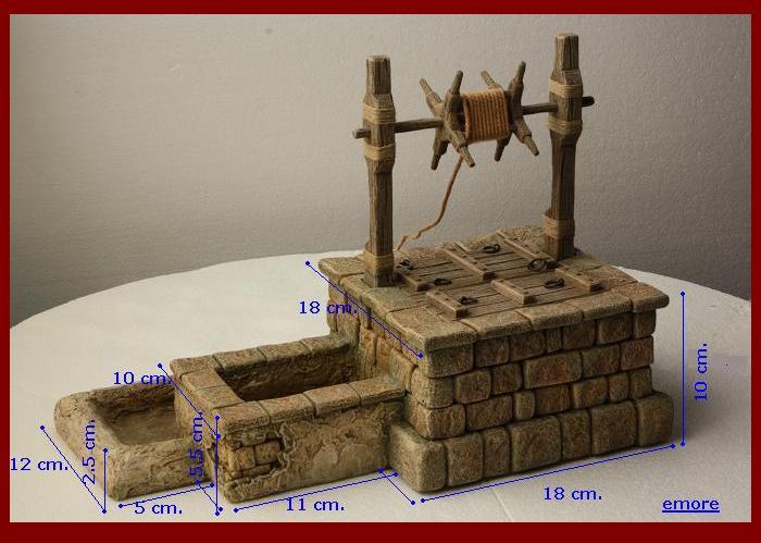

Javier, contesto a tus preguntas:
El pozo es para figura de 24 cm.
Te adjunto la foto número 13 con las medidas del pozo.
Un cordial saludo.
(13.JPG)
Adjuntos 13.JPG (72KB - 757 descargas)
