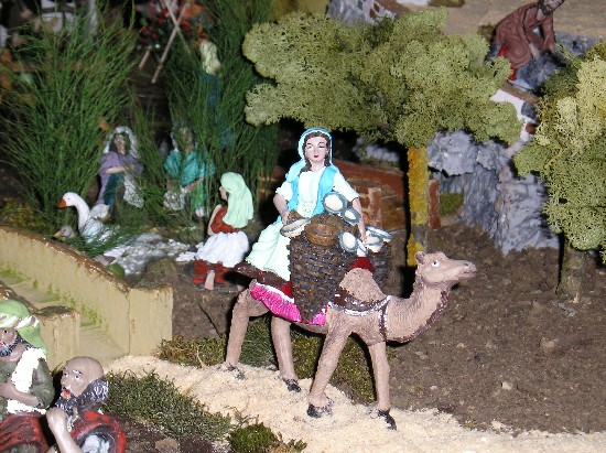

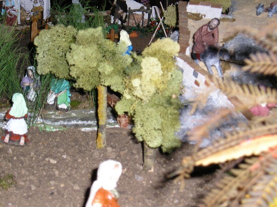

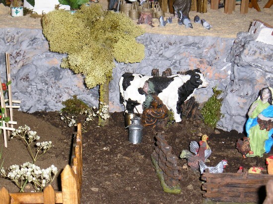

En cuanto al pino piñonero, según en el plano que se vaya a poner y el tamaño yo lo haría con el musgo ese que no se si es noruego o como se llame. Digo que lo haría con este porqué la copa tiene una forma peculiar, una forma redondeada, que con este musgo se le da muy bien. Yo mis árboles los tengo hechos con ésto y los hice al principio por probar, ahora me quedan un poco pequeños pero me da lástima tirarlos, y cómo una imagen vale más que mil palabras, ahí van las fotos

maite el musgo ese"noruego"lo llaman en asturias musgo marino,y en pamplona liken,se puede encontrar en floristerias,tiendas de belenismo y en las socorridas tiendas de todo a 100,en las primeras te las venden a bulto,lo que tu quieras y en las otras en bolsas cunden mucho y no me parecen caras 2,40 eurosy en las bolsas son de distintos verdes,blanco y marron

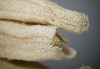

Yo voy a hacer el follaje del árbol mío con cedazo, (estropajo, ?), no sé si se le llama así, hay uno que es muy fino y lo pinto de color verde. ¿quedaría bien?

esponja vejetal

Gilda y hasta la forma de poner las figuras y las piedras, Jajaja. Me imagino que la esponja no se puede matizar con tonos de verde, quedará firme el color. Ya casi lo verás.
