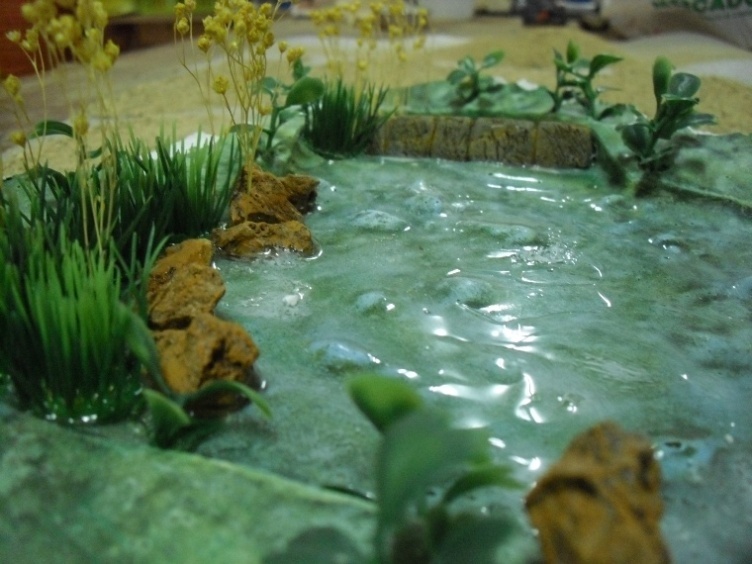

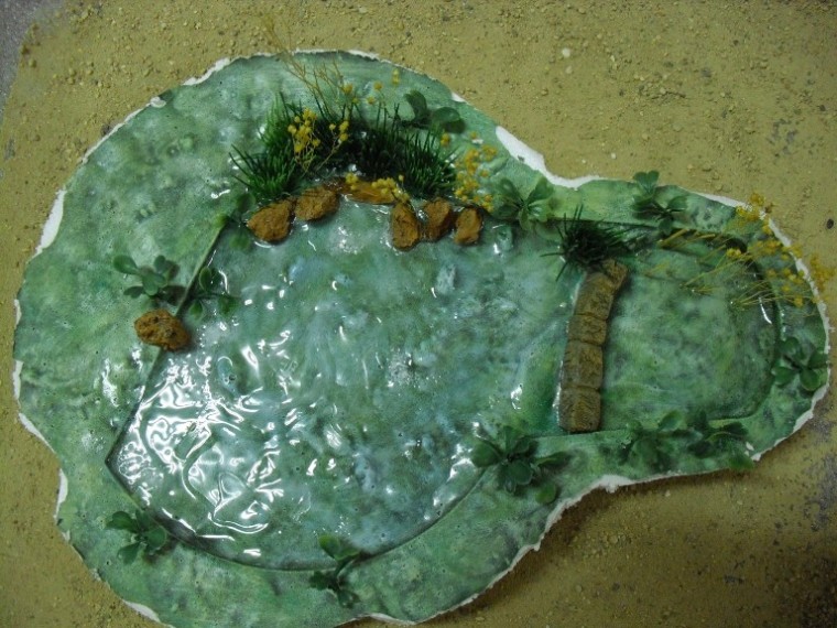

Toni, perdona que no te haya contestado antes, no me había fijado en este mensaje...busco la foto y la subo aqui mismo si quieres...pero no te vayas a pensar que es una cascada como las que hay por Sudamerica,jajajaj es una cascadita con un laguito pequeño. Voy a buscarla ¿vale? Un abrazo

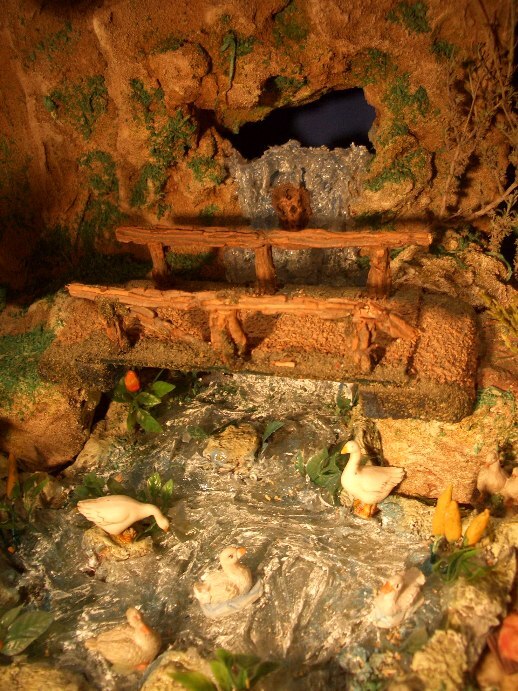

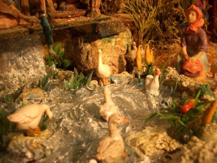

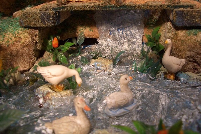

Toni, lo prometido es deuda...las fotos no son muy buenas pero aqui está mi cascadita y el lago con patitos....

vaya, has colgado las fotos mientras escibía. Me gusta el resultado, se ve chulo, pero en foto no se aprecia que sea transparente, debe ser por los brillos.
Creo que más arriba comentaste que lo pintaste después de aplicar la silicona, quizás si se pinta la base primero se apreciaría más esa transparencia ¿tú qué crees?

Bueno miim, las fotos estan bien y el trabajo mejor, creo que voy a tomar alguna idea con tu trabajo y añadiendo alguna cosa mas, si soy capaz de hacerlo ya te lo dire y pondre alguna foto. Muchas "mersis" por tu ayuda.

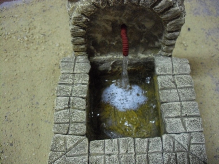

Yo tengo hecha una fuente y un laguillo, pero es con un material que venden en las tiendas de manualidades, es caro para el resultado que yo he tenido, pero seguro que es por no saber utilizarlo bien, porque he visto cosas que estan fantasticas hechas con ese material.
Os pongo unas fotos por si os ayudan en algo
PD. La del lago no la encuentro cuando la tenga os la pondre y de la fuenta hare una mes de cerca y la pongo
Modificado por TONIATO 12/8/2010 11:39
(Pozo y fuente.JPG)
Adjuntos Pozo y fuente.JPG (122KB - 937 descargas)

To el agua d ela fuentee sta preciosa .............¿es agua artificial?.......¿como la has hecho?
felicidades por tu fuente
Y la espuma del agua ¿que es?
3015
Almeria
Hola Isabel, vamos a ver es un producto que venden en las tiendes de manualidades, es "agua artificial" es un liquido que se pone y va secando pero queda muy transparente, por eso primero hay que pintar el fondo, la que yo compre tarda mucho en secar, al principio el color es "lechoso" pero al secar es transparente, tambien hay que leer las instrucciones porque segun la altura del agua no queda bien. (Pero eso te lo cuentan en las tiendas de manualidades y te aconsejan que utilizar)
La espuma es el mismo material que cuando esta casi seco con un palillo de los dientes le fui pinchando y tirando hacia arriba, para que quedasen "pinchitos" (no de comer, que te leo el pensamiento jejeje) y una vez seco del todo con el pincel casi seco le doy con pintura blanca.
El chorro del caño, es el mismo material, llene una pajita de las que se utilizan para beber y despues de mucho tiempo se seco, cortas la pajita a lo largo, con cuidado, y sacas el trozo de agua ya seca.
Tambien puedes poner liquido en un trozo de plastico y despues una vez casi seco le das la forma cilindrica para el caño.
No se si me he explicado muy bien, si quieres mas aclaraciones ya sabes.... pregunta y se te respondera con mucho gusto.
Por cierto que con silicona transparente tambien hay quien lo hace y es mucho mucho mas economico, no recuerdo lo que me costo el bote de ese liquido pero se que es muy caro y a mi no me merecio la pena, asi que probare con silicona.

Toniato vaya fuente y pozo que has echo vaya envidia estan perfectas y lo del agua es totalmente impresionante no sabia yo de ese material queda muy real tanto que creí que era de verdad y ese lago muy bonito tambien, saludos.

Cronos gracias, tengo que decirte qu el pozo es una mala imitacion del de "emore" y que creo ha sido muy copiado por los foreros, la fuente no recuerdo de quien es pero tambien esta copiada.
Lo del material imitando agua ya has leido que es (para mi) muy caro comparando precio-utilizacion.

Hola Toni, impresionante esa fuente y lago y el agua artificial queda fantástica...parece real..yo sabía que venden ese tipo de producto también en las casas de maquetas y queda genial...pero pregunté y sale carisima y como yo deshago todos los años casi todo el Belén no me interesaba, así este año me invento otra caida de agua por donde pueda, pero para una fuente que la conservas si merece la pena....la silicona transparente no es igual no queda tan traslúcida sobre todo si echas mucha cantidad pero puede servir y en las fotos se ve más opaca que era en la realidad.

Hola miim, nos vemos por todas partes ajajajaja, tu trabajo con la silicona esta muy bien y creo que si pintaras el fondo con un color mas claro resaltaria mas.
