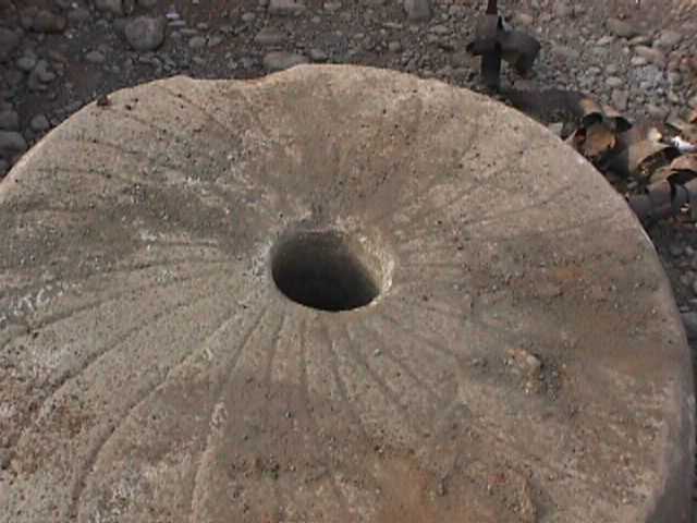

Rio aquí te pongo la foto de una piedra de molino real, con sus muescas.
Espero que con esto, y la explicación que te he dado antes, te atrevas a hacerla.
