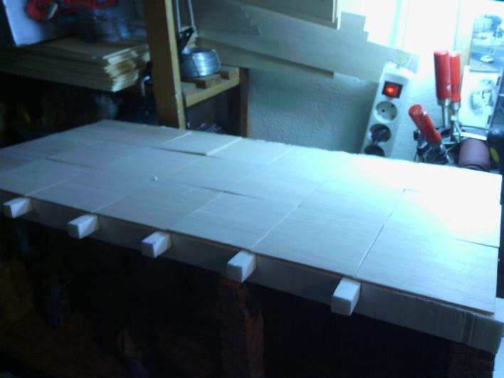

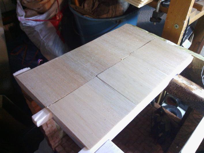

565
Huelva-Ayamonte

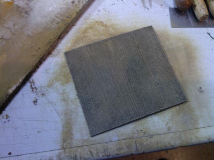

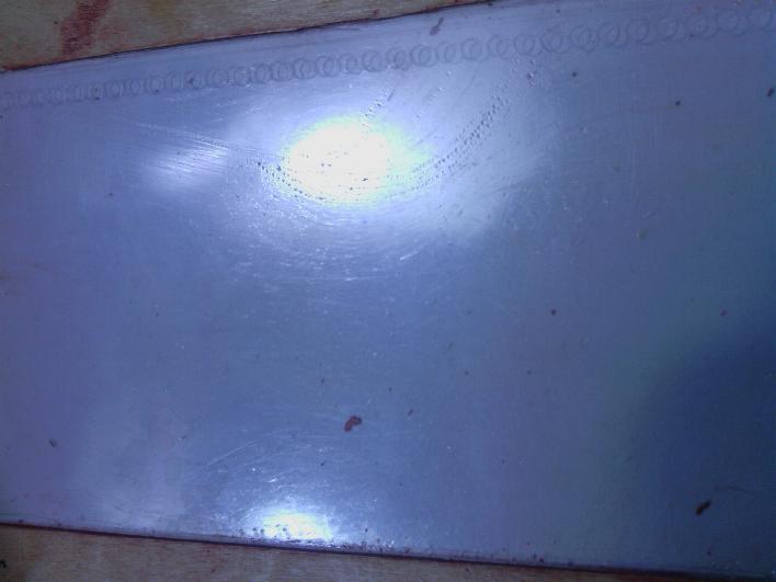

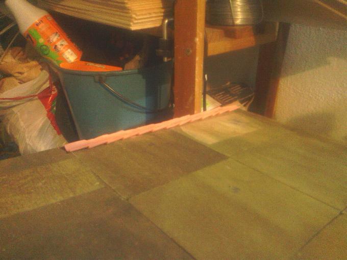

Continuación de la cubierta con planchas de madera de balsa de 2 mm.

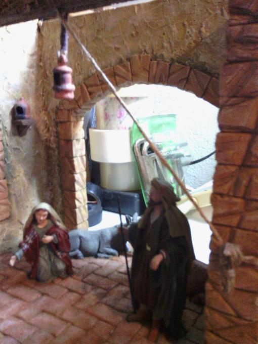

565
Huelva-Ayamonte

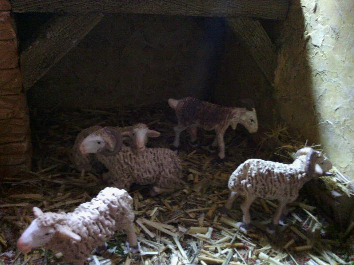

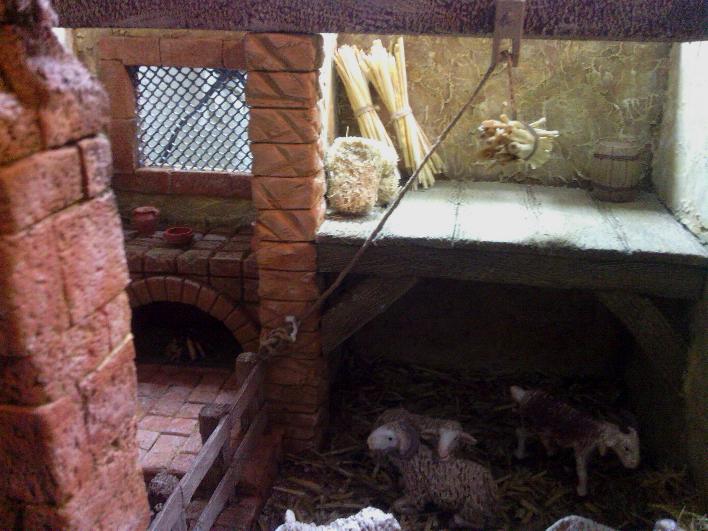

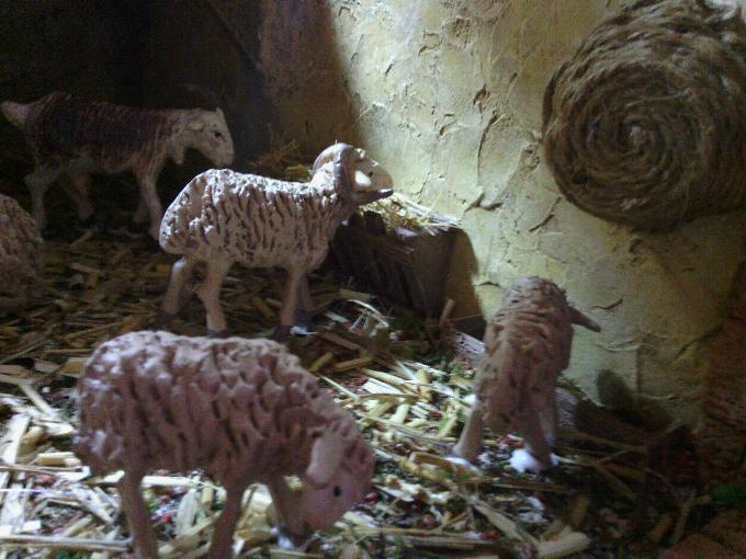

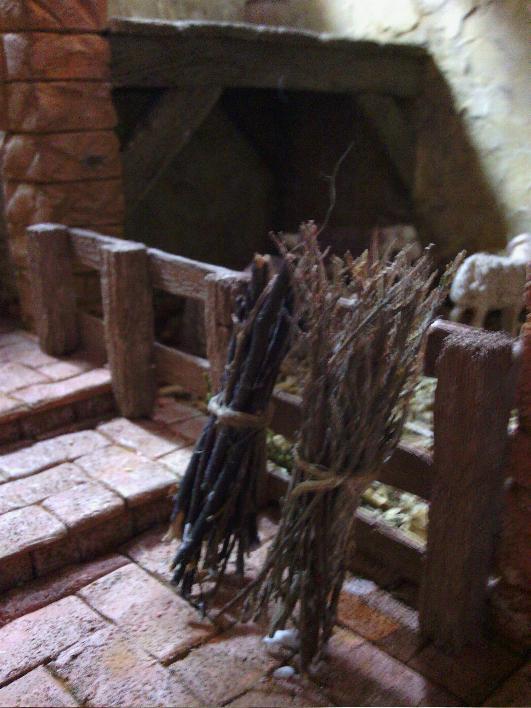

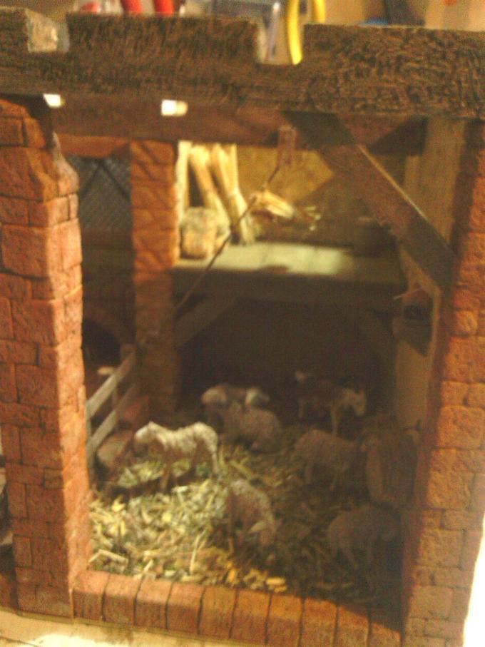

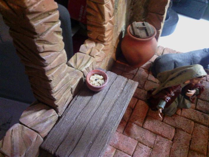

Aqui van los progresos de hoy:
-Colocación de ovejas.
-pintado de jarras y su colocación.
-Colocación del farol de arriba del misterio.
-Colocación de atillos.
-Colocación de Cesta junto al abrevadero.
-Pintado y colocación del tonel.
-Colocación de la carrucha arriba de la cuadra.
-colocación de la banqueta.
(IMG_20121006_152852.jpg)
(IMG_20121006_152905.jpg)
(IMG_20121006_152915.jpg)
(IMG_20121006_152927.jpg)
(IMG_20121006_152945.jpg)
(IMG_20121006_152953.jpg)
(IMG_20121006_153001.jpg)
(IMG_20121006_153110.jpg)

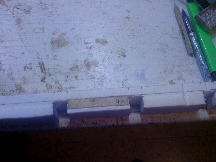

Colocación de las dos anforas grandes y preparación de la viga delantera para alojar los leds que iluminaran el diorama.

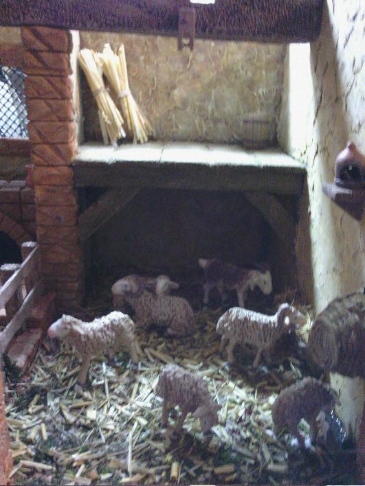

565
Huelva-Ayamonte

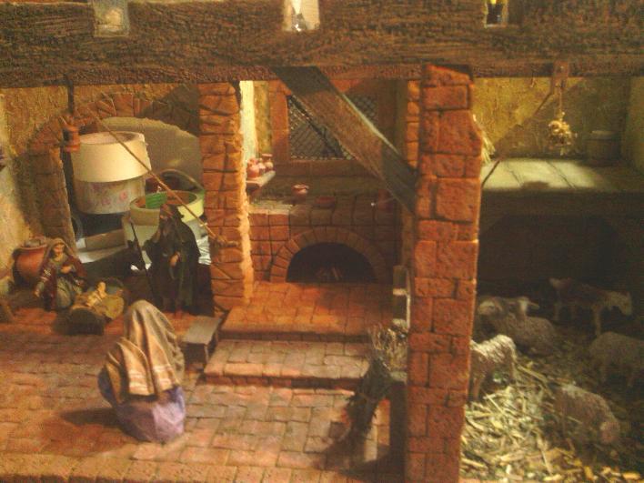

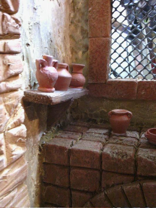

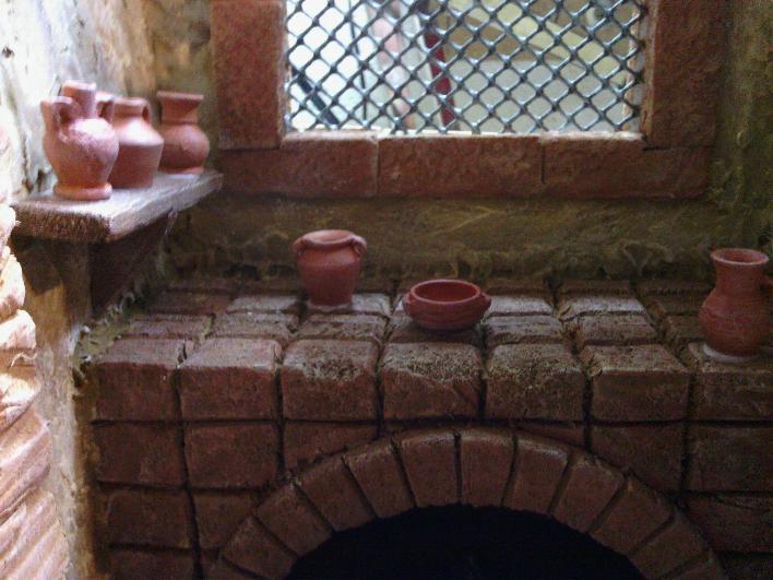

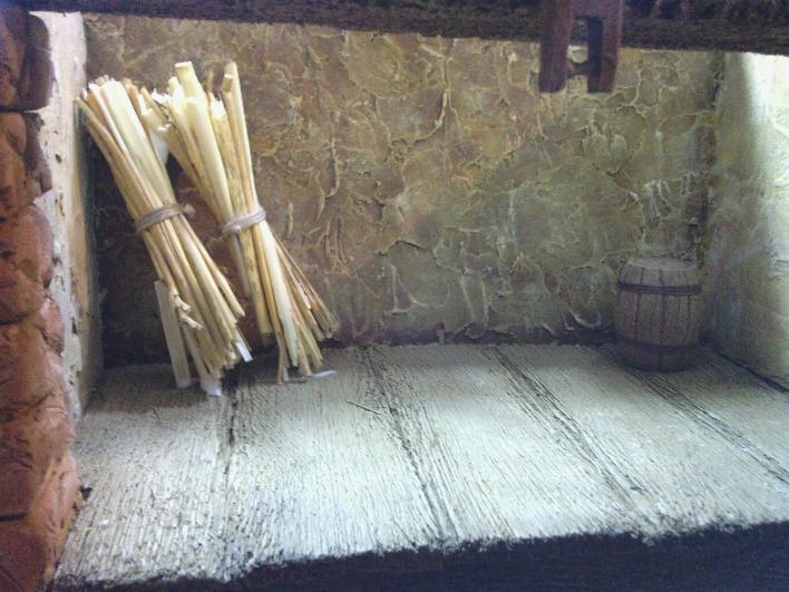

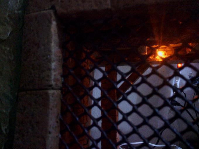

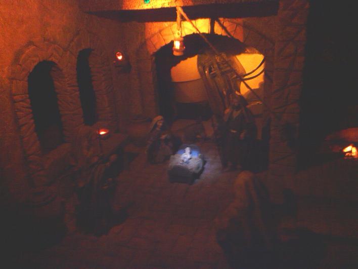

Adelantos de hoy:
-Prueba del primer led amarillo para iluminación del diorama.
-Comida de la cazuela de la mesa.
-Colocación de balas de paja en el altillo de la cuadra.
(IMG_20121007_144803.jpg)
(IMG_20121007_144619.jpg)
(IMG_20121007_144559.jpg)
Adjuntos IMG_20121007_144803.jpg (44KB - 154 descargas)
Adjuntos IMG_20121007_144619.jpg (60KB - 156 descargas)
Adjuntos IMG_20121007_144559.jpg (62KB - 152 descargas)
Te está quedando de lujo,solo le voy a poner un pero,me parece que los haces de paja(atillos) se les nota demasiado que la paja es muy grande...O es que lo querías poner así? Es que más que paja parecen cañas,(que también podrían valer),siento no haberlo dicho antes,pero no anduve por aquí jejeje.Creo que tumbados tampoco quedarían mal...Pero es tuyo y es a tu gusto y desde luego que tienes muy buen gusto jejeje.Felicidades.
565
Huelva-Ayamonte
Efectivamente los he escojido grandes para imitar caña, y tumbados tambien podrían quedar bien, de todas formas me gusta que pongais vuestras apreciaciones, a veces estas tan metido en el trabajo que no te das cuenta de esos detalles. Gracias.

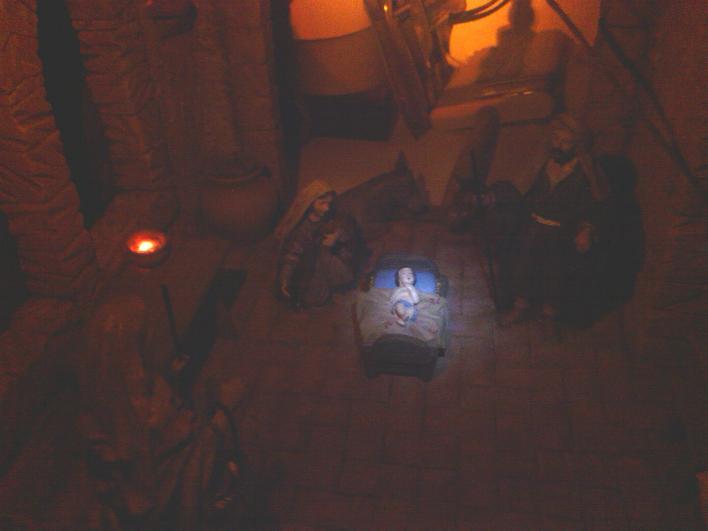

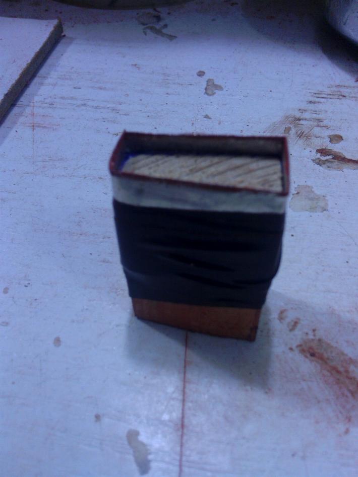

Preparación del haz de luz blanca para el Niño.

Adjuntos IMG_20121009_214935.jpg (27KB - 149 descargas)
Adjuntos IMG_20121009_214945.jpg (24KB - 161 descargas)
Adjuntos IMG_20121009_214955.jpg (15KB - 157 descargas)

Huelva-Ayamonte

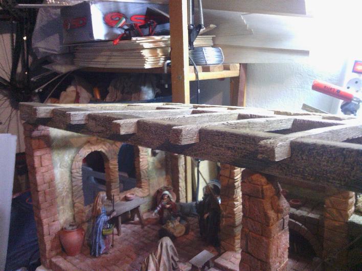

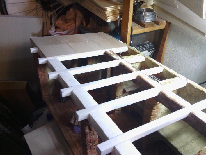

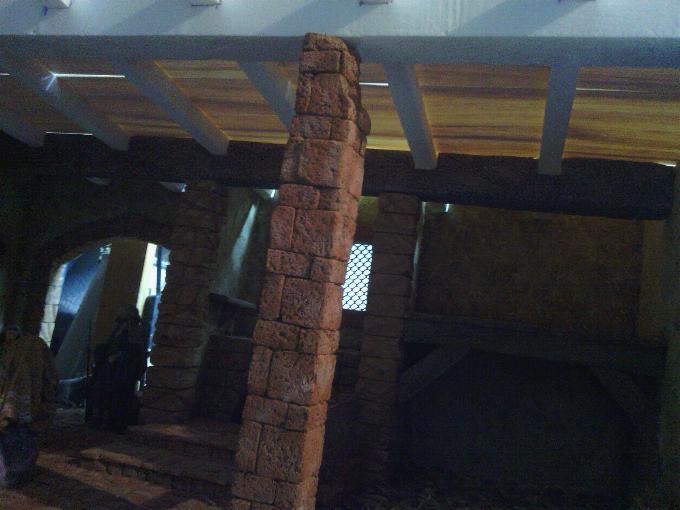

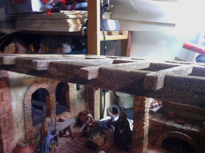

565
Huelva-Ayamonte

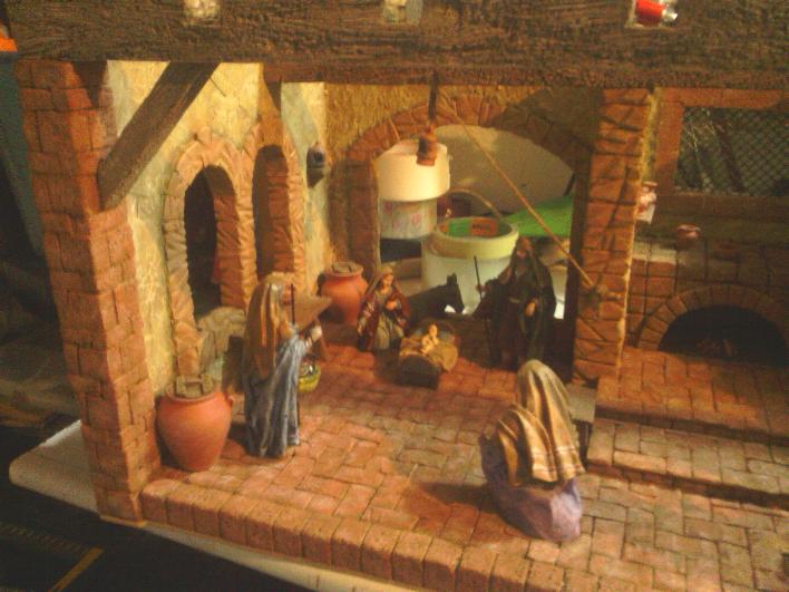

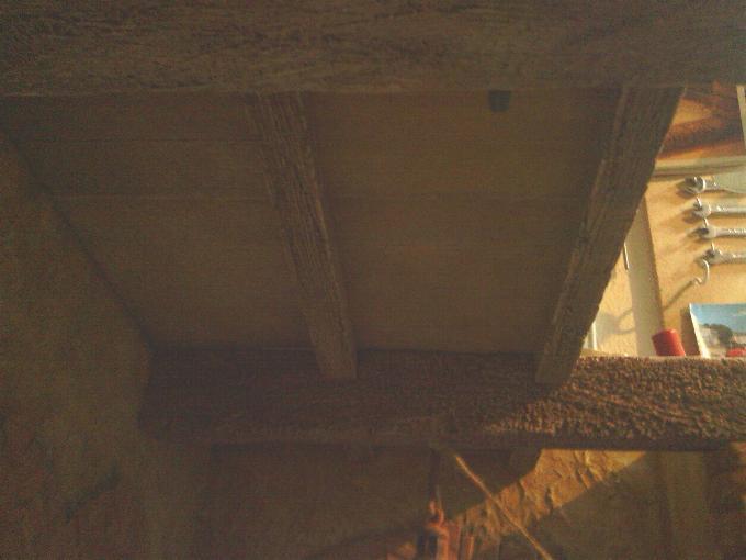

Los progresos de ayer y hoy:
-Colocación definitiva de la iluminación.
-Pintado de toda la tablazón del techo.
-Colocación de las vigas de apoyo.
(IMG_20121012_133248.jpg)
(IMG_20121013_150303.jpg)
(IMG_20121013_150313.jpg)

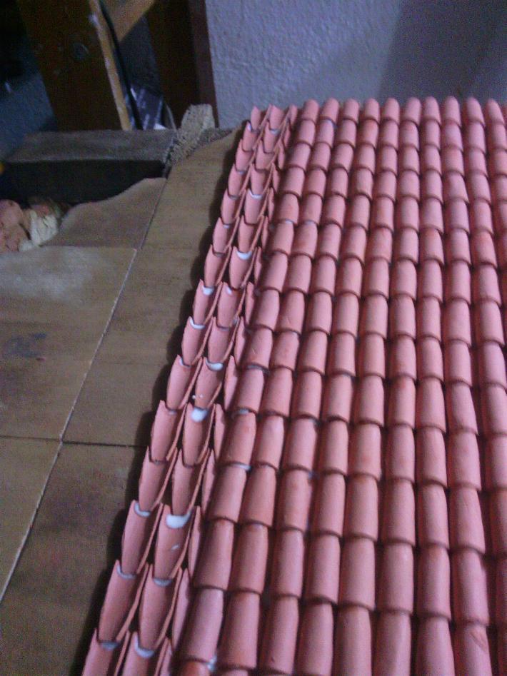

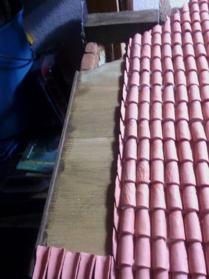

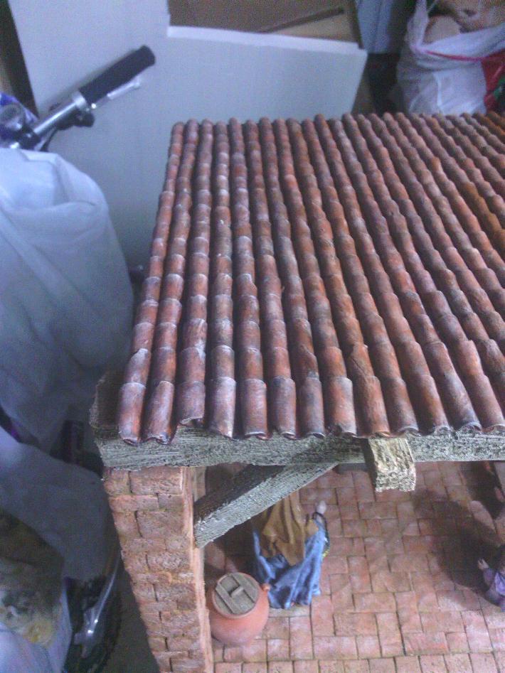

565
Huelva-Ayamonte

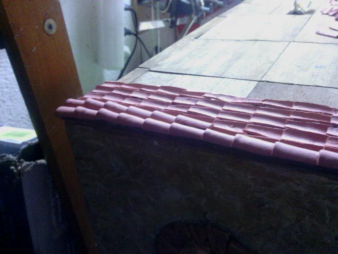

Detalles de la colocación del tejado, poniendo primero las hileras de las tejas canal y por último las tejas cobija.
(IMG_20121014_193756.jpg)
(IMG_20121014_204237.jpg)
(IMG_20121014_204246.jpg)
Adjuntos IMG_20121014_193756.jpg (44KB - 148 descargas)
Adjuntos IMG_20121014_204237.jpg (44KB - 169 descargas)
Adjuntos IMG_20121014_204246.jpg (39KB - 147 descargas)

Jose Antonio, un trabajo muy elaborado, podrías decirme que tipo de cola usas para pegar las tejas y de que material están hechas.
565
Huelva-Ayamonte
Gracias Vicente, las tejas las pego con cola blanca normal y corriente, y las tejas estan hechas una a una con un molde y pasta de modelar comprada en los chinos. Anoche hice un calculo y me salen aproximadamente 1946 tejas que debo hacer para cubrir el techo. Así que paciencia.

565
Huelva-Ayamonte
Os dejo un avance de como a el tejado. Esta tarde os pondré un pap de como hago las tejas.
(IMG_20121016_205047.jpg)
(IMG_20121016_205058.jpg)
Adjuntos IMG_20121016_205047.jpg (44KB - 132 descargas)
Adjuntos IMG_20121016_205058.jpg (41KB - 144 descargas)

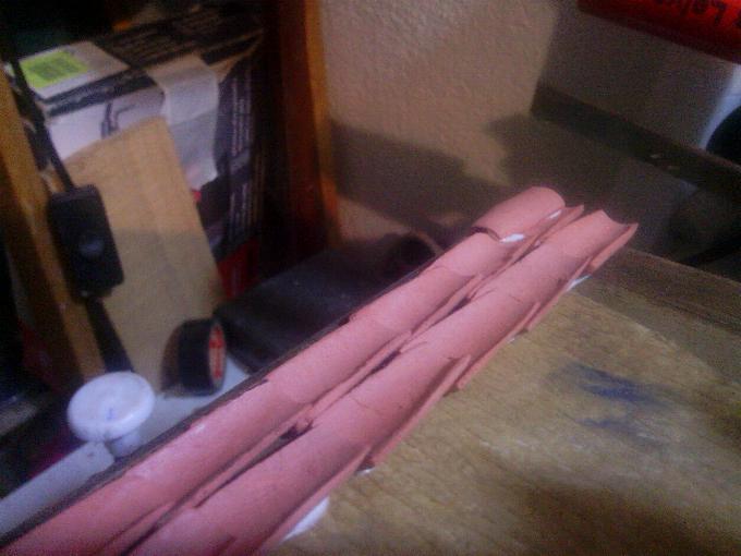

565
Huelva-Ayamonte

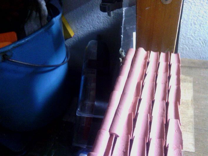

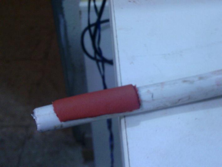

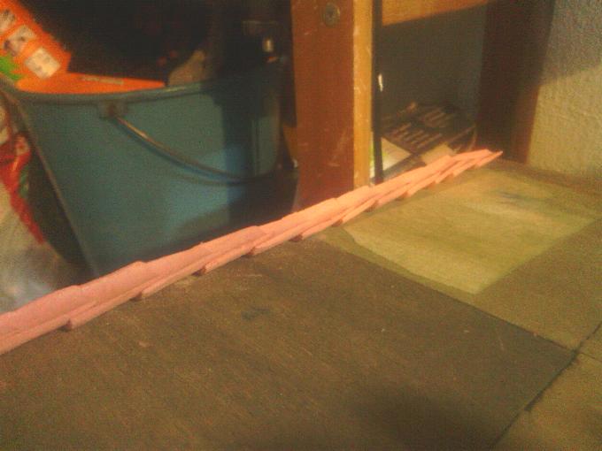

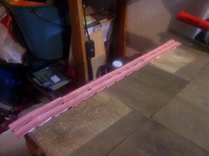

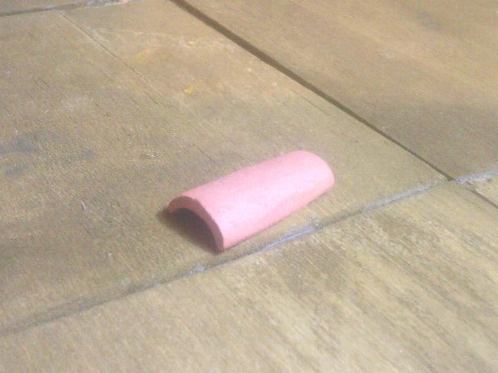

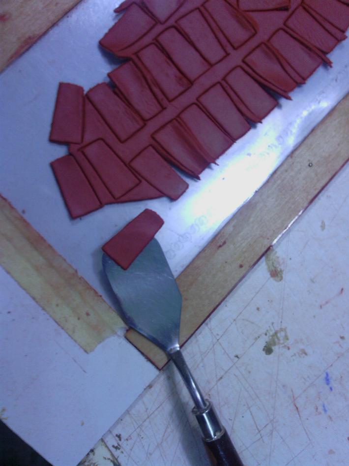

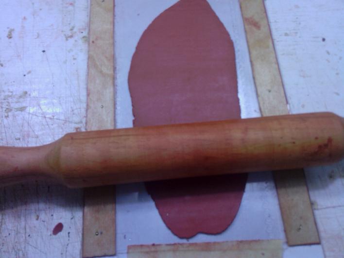

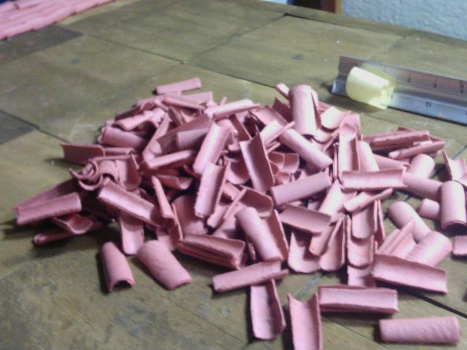

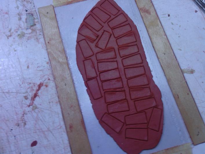

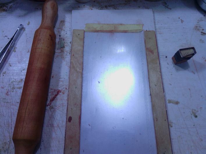

Aquí os dejo el pap de como hago las tejas.
-1º.- Elementos para la ejecución: MArco, de 1 mm de profundidad, molde para figuras de 12 cm (ver post de E. More sobre la construcción de tejas), Rodillo de cocina, aceite, pasta para modelar de 1,80 € (Cunde bastante).
-2º.- Se unta un poco de aceite tanto en el marco como en el rodillo.
-3º.-Se corta un trozo de pasta de modelar, se amasa un poco y se aplana con los dedos para que el rodillo pueda extenderla bien.
-4º.-Se aplica el molde de las tejas tantas veces como nos quepa.
-5º.- Se van cogiendo una a una y se colocan en un objeto del diámetro mas o menos deseado (yo utilizo restos de cable de antena de TV).
-6º.-Una vez seco a la pila de tejas que esperan su colocación.
Nota.- Antes de colocarlas les pego un pequeño repaso con la lima.

Dos preguntitas...La primera,he visto en muchos post que hay bastantes que no ponen las tejas de la parte de abajo,sólo las filas de los exteriores,con eso te ahorrarías muchas tejas ¿No te lo has planteado?
Segunda jejeje porqué no has puesto el pap en los pap? al fin y al cabo lo has hecho tu aunque la idea original no sea tuya (ya que es de Emore no?)Espero no haber molestado con mis preguntas.
A inigomena le gusta esto.
565
Huelva-Ayamonte
Silvia, para nada molesta una apreciación, comentario qye puede ayudar. A tu primera cuestión, te respondo que es cierto que se ahorran tejas, pero al no poner las tejas canal (las de abajo), se vería un hueco muy feo entre hileras y por eso me estoy pegando el "palizón". En cuanto a lo del pap, no lo he puesto en su sitio por lo que comentas, porque no aporta mucho, es un añadido a este proyecto en desarrollo.
A MsSILVIA321 le gusta esto.

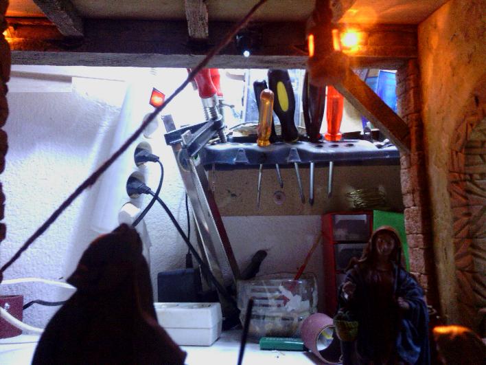

Segovia

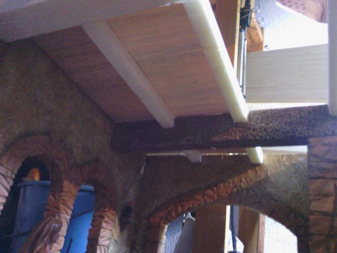

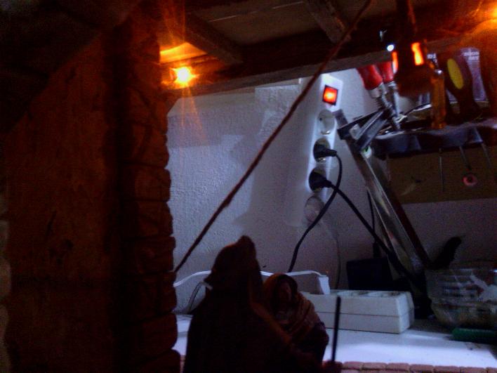

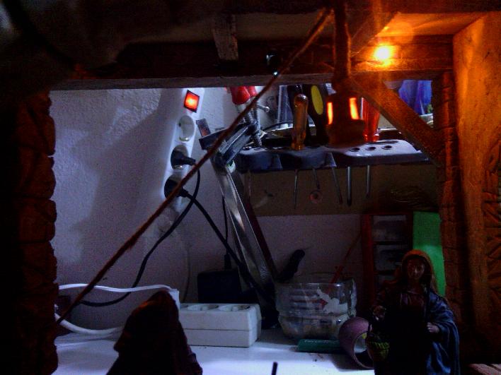

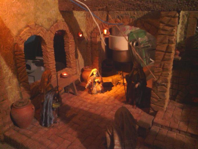

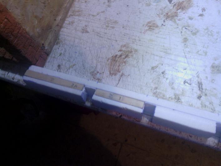

¡Qué paciencia y qué buen trabajo! El tema de la iluminación me gusta mucho. Te quería preguntar una cosilla. En la foto IMG_20121013_150303.jpg se ve un led que alumbra a la polea que tiene sujeta un haz de paja. ¿Podrías decirme si el led está empotrado o no se ve desde ningún ángulo y si podrías poner alguna foto? Muchas gracias de antemano.
565
Huelva-Ayamonte
Los cables van metidos por una regola detrás de la viga delantera, y los leds sobresalen de dicha viga como te adjunto en las fotos, hay 3 leds amarillos y uno blanco simulando un foco que solo le da luz al pesebre. Solo se ve si nos ponemos detrás del diorama y nos asomamos por la puerta/ventana traseras.
Espero haberte aclarado las dudas. Ah, muchas gracias por tu comentario.

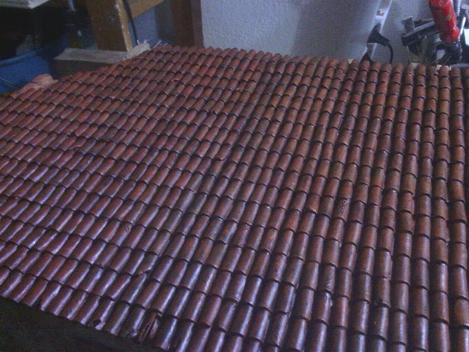

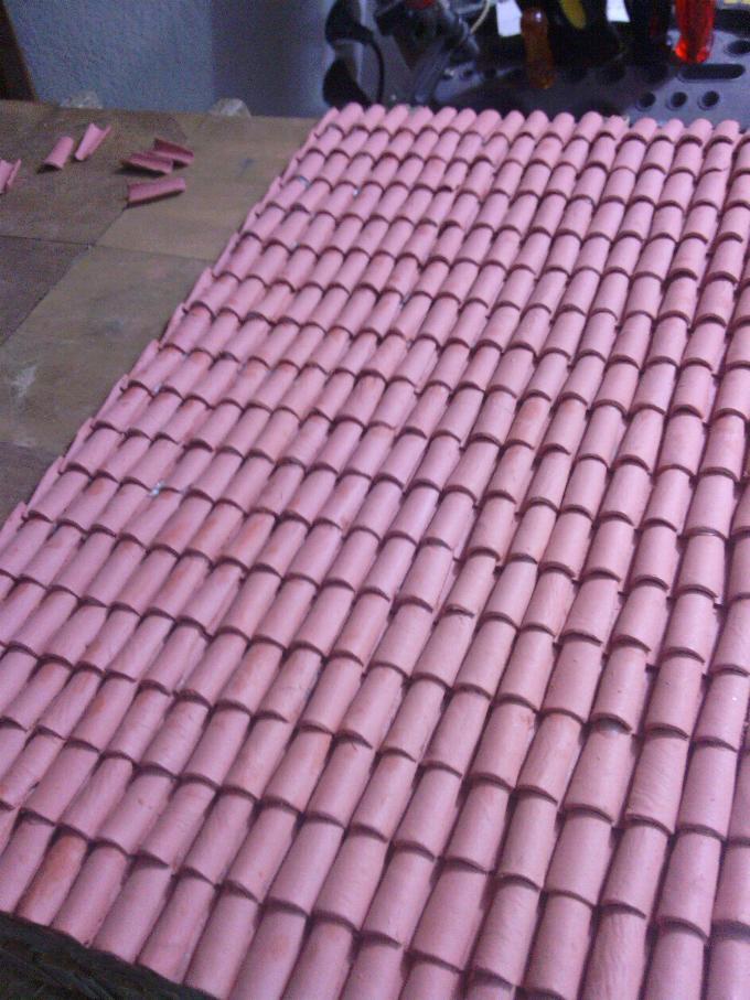

Bueno, después de muchas horas, el tejado va llegando a su fin.
(IMG_20121103_194839.jpg)
(IMG_20121104_205033.jpg)
Adjuntos IMG_20121103_194839.jpg (95KB - 146 descargas)
Adjuntos IMG_20121104_205033.jpg (80KB - 111 descargas)
Leches Cómo es de grande??? Parece enorme... Debe de pesar mucho...¿Qué medidas tiene? Simple curiosidad,es que para comerse toooooooooooodas esas tejas.... Cómo las pintarás? O puede que las dejes así...
Felicidades por el buen trabajo...
565
Huelva-Ayamonte
Mide 60x30, pintare las tejas, aunque aún no he decidido como. Vaya tute que me he pegado, ya pondré fotos de todo completo.

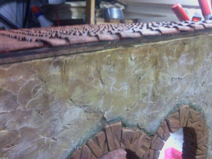

565
Huelva-Ayamonte

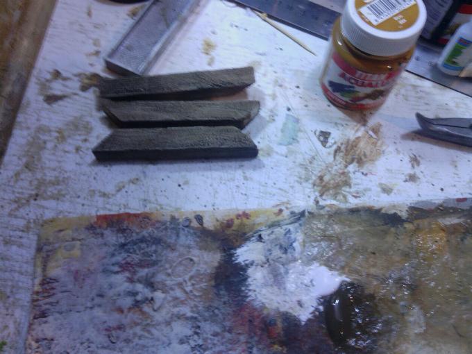

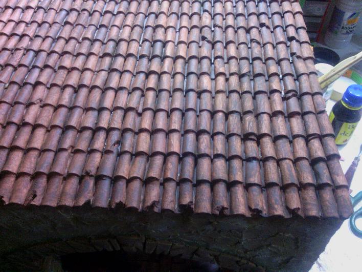

Os dejo varias fotos del pintado del tejado y los chorreones de humedad. El tejado lo esty pintando con una base de verde oscuro, después una mano muy diluida de betun de judea, una primera veladura de rojo ingles con un poco de ocre, una segunda veladura de ese color aclarado con blanco, y una última veladura de blanco manchado con el ultimo color.
