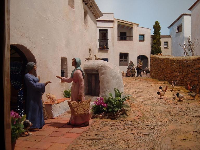

Aqui tenemos un ejemplo de diorama que esta empleada la perpectiva que os comento con un punto de fuga en el horizonte de ahi las fachadas laterales inclinadas al igual que las ventanas ,creo que el diorama es del forero Joan.Un saludo a tod@s

1088
9/4/2008 18:33
Hola a todos:
Perfecta la perspectiva de este diorama. Falta colocar el resto de figuras, pero ya veis el tamaño de la primera ventana de la izda. y la puerta que tiene debajo. Calcular donde estaría el techo/suelo. ¿¿??
Separemos diorama de Belén abierto o con embocadura.
En el diorama queremos representar una profundidad y una distancia que no existen, para ello "engañamos" al ojo, a la vista y forzamos la perspectiva. No obstante, el ejemplo que de dos figuras separadas por poco más que un techo/suelo (la cabeza de la de abajo, del pie de la de arriba), es decir en la realidad unos 60 cm, no pueden ponerse dos figuras que se diferencian en 6 cm.(prácticamente un 30% menos). La diferencia que debería existir estado en un mismo plano desde el ojo del observador sería la proporción entre la altura de una de las figuras y la distancia efectiva que tenemos entre ellas (2 ó 3 cm). Si ponemos mayor diferencia resulta evidente el intento de engaño y fracasa la perspectiva creada.

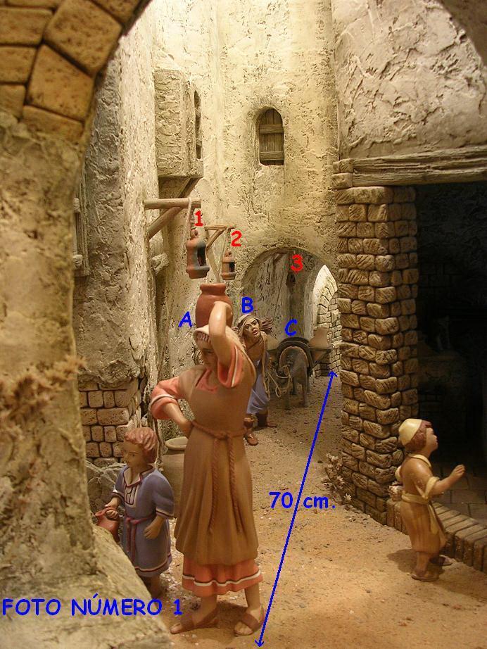

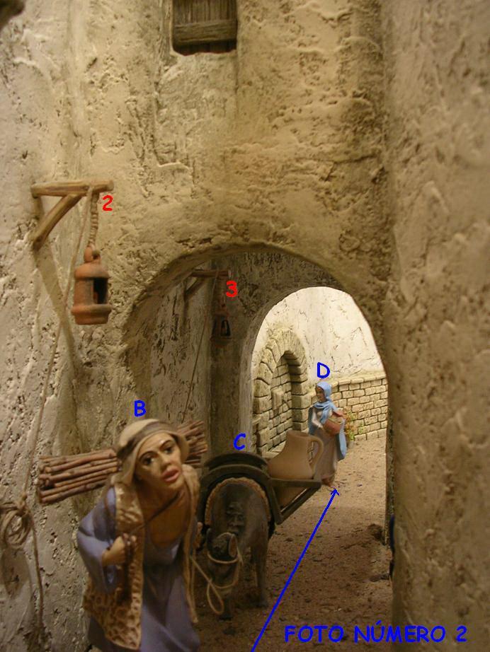

No quiero crear ninguna polémica pero, bajo mi punto de vista y siempre respetando el criterio de otros compañeros, estoy de acuerdo con los comentarios realizado por Oriente, pepi y calico .
Aprovecho para felicitar a CORCHO por el excelente trabajo realizado sobre la perspectiva, pero no todo se puede aplicar en un Belén ya que existen algunos factores a tener en cuenta, como ya han explicado nuestros compañeros citados anteriormente.
En mis belenes en algunas representaciones realizadas en un mismo plano utilizo la perspectiva forzada ya que, al utilizar figuras de 24 cm. para el primer plano y las dimensiones del Belén que son 160 cm. de ancho por 210 cm. de profundidad, me veo obligado a ello.
Para la perspectiva forzada yo utilizo el siguiente criterio:
Tener en cuenta el ir aclarando los colores y disminuyendo la terminación irregular y rugosa de las edificaciones, piedras, montaña, puertas, tamaño de los arcos… así como el tamaño de las figuras y complementos, conforme los objetos se van alejando del espectador.
También tengo en cuenta el color de la ropa de las figuras empleadas, conforme se van alejado deben tener colores entrantes (crema, verde pálido, violeta suavizado, celeste…).

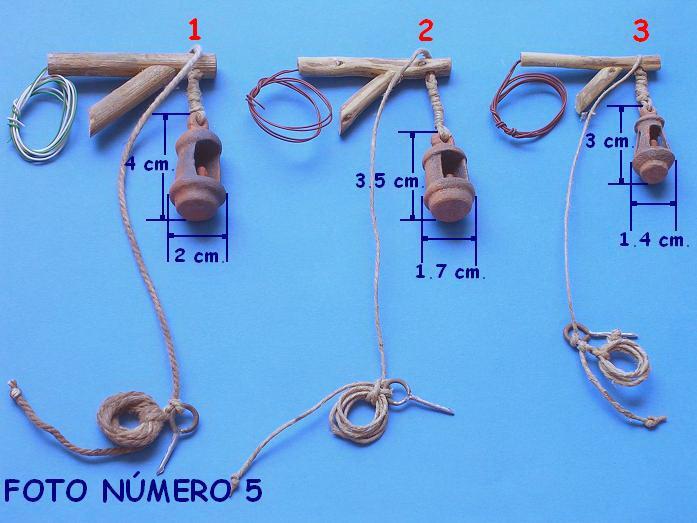

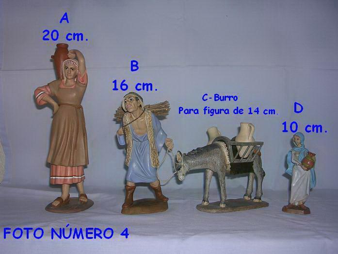

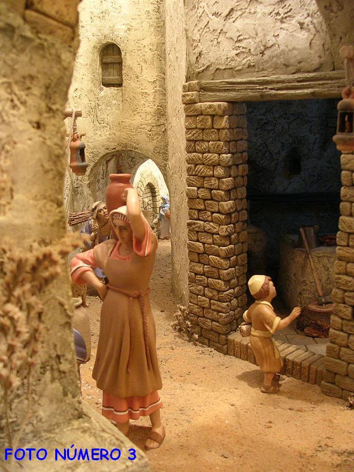

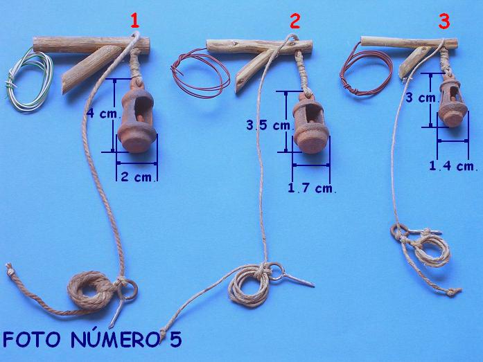

Como una imagen vale más que mil palabras a continuación pongo cinco fotografías para que veáis el resultado:
  • FOTOGRAFÍAS NÚMERO 1, 2 Y 3 podréis ver un ejemplo de la profundidad obtenida en una calle de 70 cm. de longitud.
  • FOTOGRAFÍA NÚMERO 4 podréis ver el tamaño de las figuras empleadas.
  • FOTOGRAFÍA NÚMERO 5 podréis ver el tamaño de las linternas romanas empleadas.
  Un cordial saludo.

(1.- emore.JPG)
(2.- emore.JPG)
(3.- emore.JPG)
(4.- emore.JPG)
(5.- emore.JPG)
Adjuntos 1.- emore.JPG (146KB - 520 descargas)
Adjuntos 2.- emore.JPG (110KB - 525 descargas)
Adjuntos 3.- emore.JPG (143KB - 646 descargas)
Adjuntos 4.- emore.JPG (52KB - 414 descargas)
Adjuntos 5.- emore.JPG (60KB - 454 descargas)

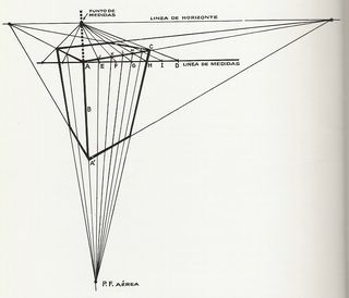

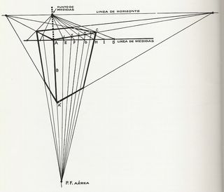

Yo no estoy en contra de la perspectiva forzada, pues de hecho queda explicada en el trabajo que os he citado.
Para poder forzarla en el plano del espectador tendríamos que recurrir a la perspectiva con "3 puntos de fuga" y eso implica situarse por encima o por debajo del objeto principal, tal y como se muestra en el dibujo adjunto.
(aerea [320x200].jpg)
Adjuntos aerea [320x200].jpg (11KB - 2270 descargas)

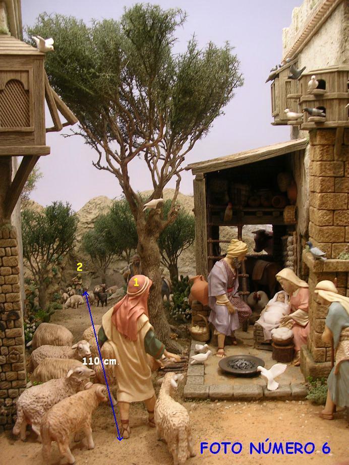

En la fotografía número 6 podréis ver un ejemplo de la profundidad obtenida en campo abierto, utilizando los criterios que expliqué en el post anterior, en este caso el plano del pastor número 2 tiene un desnivel de 15 cm. más bajo que el plano del pastor número 1:
  • La distancia entre la figura número uno y la número 2 es de 110 cm.
  • La figura número 1 es de 24 cm.
  • La figura número 2 es de 10 cm.
  • Los animales de la figura número 1 son para figura de 10 y 16 cm.       Un cordial saludo.
(6.- emore.JPG)
Adjuntos 6.- emore.JPG (145KB - 405 descargas)

14/4/2008 21:32
Emilio, aquí te falla ligeramente la perspectiva pero la arreglas muy bien precisamente jugando con los tamaños y el pedazo árbol de la paloma que desvía la vista hacia el nacimiento no notándose apenas el edificio de la izquierda. El pastor que está detrás de ese árbol también te eyuda para eso. El problema principal yo le veo cuando hay excesivo cielo y no tienes para cortar el horizonte, aquí con el árbol lo arreglas muy bien
