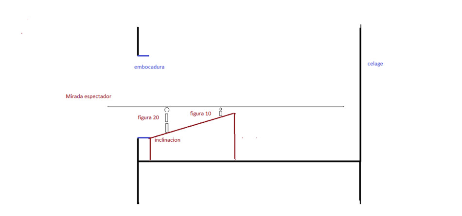

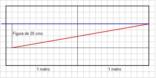

Dándole vueltas al tema de la perspectiva, me surje la siguiente duda. Cuando intentamos forzarla, tenemos la opción de subir el plano del horizonte o bajarlo. ¿cuál es mejor?.
En el siguiente gráfico, se ve de qué forma habría que jugar con las figuras y el plano del suelo. En este caso, la línea roja representaría el suelo, mientras que la azul, sería la visión del espectador. La figura a colocar tendría que tener el tamaño que va desde una línea a otra... Aquí, como vemos, la pendiente del suelo sería ascendente conforme nos alejamos de la embocadura del Belén.
Ahora bien, en el caso en el que bajásemos el plano,... ¿cuál sería la proporción en la que deberíamos hacerlo, de acuerdo a las figuras con las que contamos? No sé si me he explicado bien... ¿No podríamos hacer un gráfico similar al de la imagen pero en el caso en el que la pendiente fuera hacia abajo?
Gracias y un saludo a todos

Buenas Rafa!
Puedes poner la linea de horizonte independientemente del tamaño de la figura, por ejemplo a 1,40 de altura y tomando un punto de esa linea, fugar todas las edificaciones, el angulo te lo dará la distancia donde tu coloques ese punto de fuga, por ejemplo en tu grafico lo has puesto a 2m de la embocadura, pero si lo pones a 3 se suavizara esa inclinación que debe tener las edificaciones.
La linea de horizonte siempre estará en el mismo sitio, los desniveles que tenga el terreno ya sean mas alto o mas bajo, se solventan del mismo modo, fugando sobre el mismo punto de la linea de horizonte. De eso modo las edificaciones tendran inclinaciones ascendentes o descendentes, segun si están por encima o por debajo de la linea de horizonte. no se si me he explicado jejeje, cualquier duda ya sabes

Lo importante es calcular el angulo de la linea roja con la base.

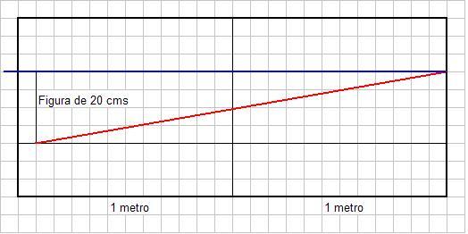

21/1/2013 21:55
El dibujo no es bueno, pero asi se calcula la inclinacion del suelo.
Esto me lo enseño un belenista de Pamplona, que coincide que es arquitecto.

2115
navarra
22/1/2013 09:58
Hola Gilda, la distancia entre las figuras es la que tu creas conveniente dependera de la profundidad que quieras dar al diorama.
Si te fijas veras que si acercas la figura pequeña hacia la grande el angulo aumenta y al reves.
Este metodo esta muy bien pues es sencillo y luego esta el ojo del belenista.

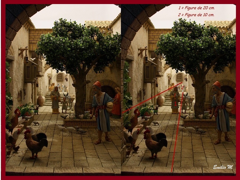

22/1/2013 10:08
julen - 22/1/2013 09:58 Hola Gilda, la distancia entre las figuras es la que tu creas conveniente dependera de la profundidad que quieras dar al diorama. Si te fijas veras que si acercas la figura pequeña hacia la grande el angulo aumenta y al reves. Este metodo esta muy bien pues es sencillo y luego esta el ojo del belenista.
Como una imagen vale más que mil palabras a continuación pongo una fotografía para que veáis el resultado:
(Perspectiva calle.JPG)
Adjuntos Perspectiva calle.JPG (254KB - 254 descargas)
A RAULB le gusta esto.
2115
navarra
22/1/2013 10:20
Gracias Emilio.
Se ve perfectamente que las cabezas estan alineadas.
La del crio no, obviamente es mas pequeño.
2115
navarra
22/1/2013 10:35
Supongamos que el color verde es una placa de porespan, tenemos marcados los puntos : AB = altura de una casa. 46 centimetros BC = Altura figura primer plano. 20 centimetros EG = Altura figura segundo plano. 10 centimetros ED = X esta sera la altura que corresponderá, Como calculamos ED (x) X=AB*EG / ED o X = 46 * 10 / 20 (23).
Modificado por julen 22/1/2013 10:36
