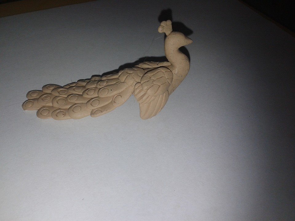

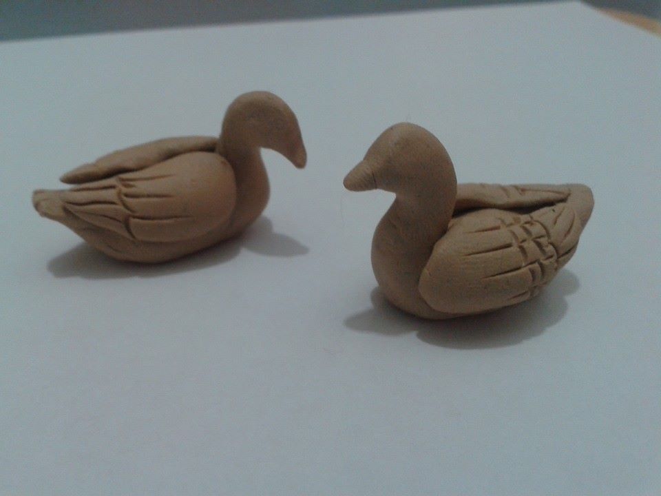

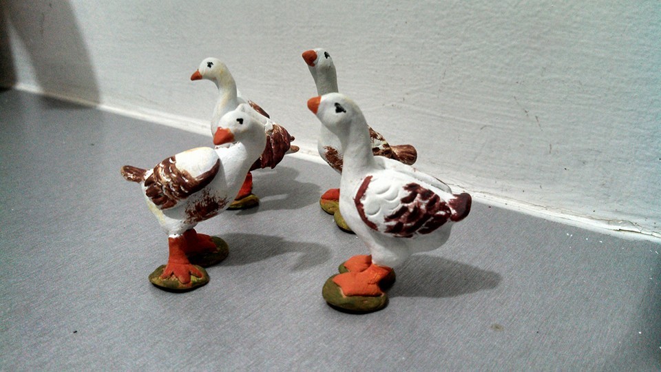

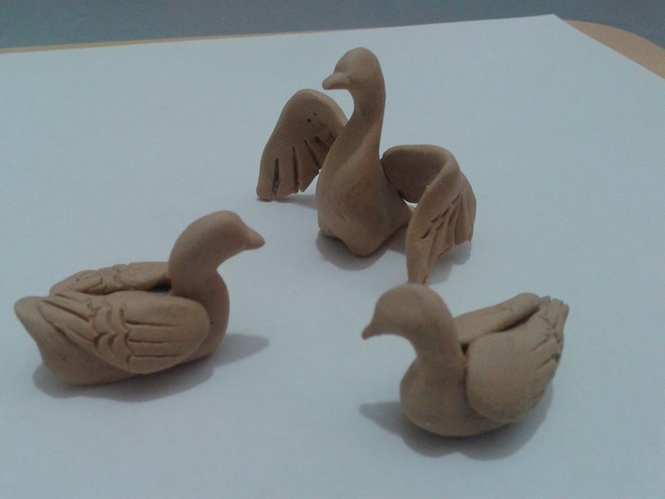

Hola a todos, me gustaría me prestaran su ayuda en base a su experiencia.
Esta ocasión pude adquirir pasta polimerica marca sculpey pero me declaro novato en la materia y quería preguntarles que consejos me dan con el calentamiento en el horno, ademas, deseo pintarlos con acrílico, para ellos experimente en una figura antes cocida y que se medio quemo jejeje y note que despues de estar seca, si rascaba la pintura se levantara y definitivamente no encuentro la explicacion.
Agradezco su ayuda y anexo unas figurillas que hice para empezar a practicar con la pasta, se aceptan criticas de diseño, me faltan agregarle las patas que pienso hacer de alambre metálico.
Gracias, Daniel Contreras.

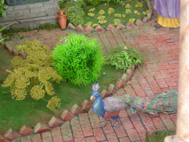

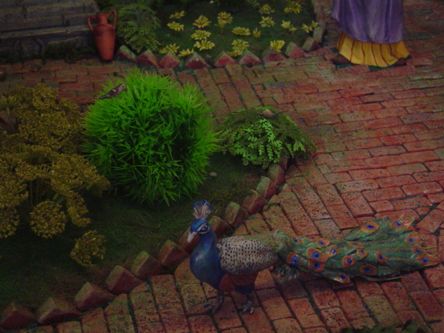

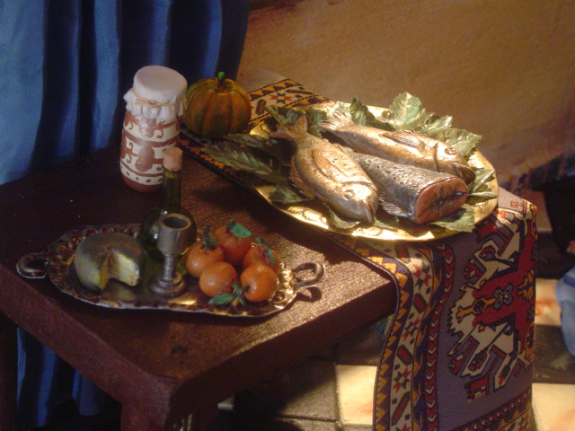

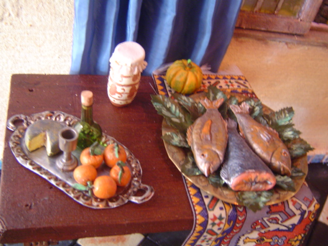

Para muestra te subo unas fotos de mi belén del 2011 donde podrás ver un bodegón hecho con super sculpey (queso, naranjas, calabaza, salmón y besugos) y un pavo real totalmente hecho con esta pasta.
Espero que te sirva esta explicación. pero si tienes alguna duda no dejes de consultarme.

Hola Daniel, me alegro que te hayas inspirado en la foto de mi pavo real para hacer el tuyo.
Verás los problemas que tienes pueden ser debidos a que la sculpey que utilizas es diferente de la mia. La mia es SUPER SCUPLEY y es de color gris, y te puedo decir que nunca se me ha carbonizado, y ya he hecho unas cuantas figuras, el secreto es 140 º Centígrados y 20 minutos. Por las fotos que pones veo que tus figuras son pequeñas por lo tanto no creo que necesiten mas de 20 minutos.

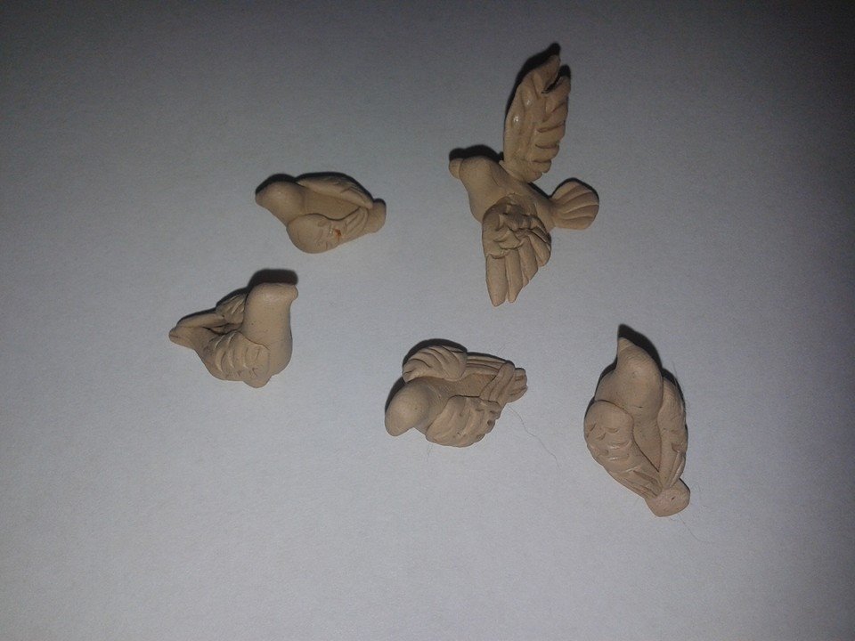

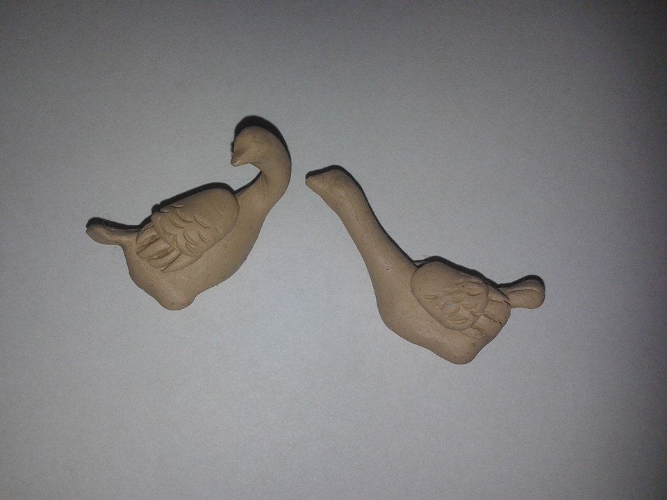

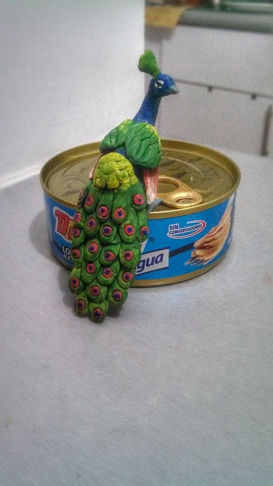

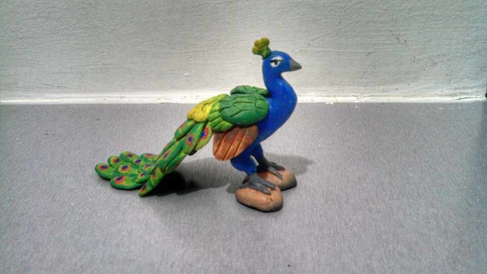

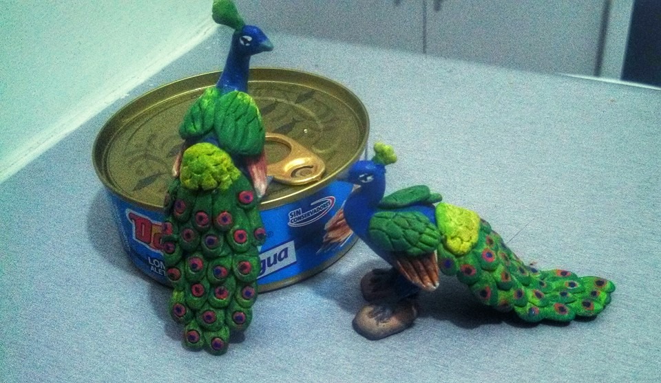

Una pequeña muestra de mis avances, no me puedo quejar para ser lo primero que hago y de tamaño pequeño je
(1969364_10202238642542415_1482812859_n.jpg)
(1939628_10202238645182481_1908374366_n.jpg)
(1497496_10202238642822422_990075860_n.jpg)
(1794526_10202238653862698_1785764804_n.jpg)
75
México oaxaca
Están fantásticos,especialmente los pavo reales
