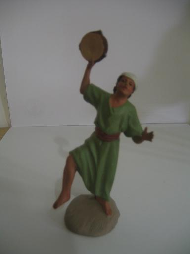

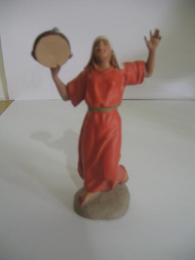

Hola, te pongo una foto de un pastor y otra de una pastora con pandereta, son de los hermanos Castells y la medida es de 8 centimetros, siento que las fotos esten un poco desenfocadas, si necesitas mejor resolucion, pues trataria de sacar mejores fotos. Espero que te sirvan. un saludo

He mandado el anterior post, sin fotos por el error del tamaño de las fotos, ahora creo que las hes reducido, segun explicaciones de un forero experto, vuelvo a mandar.
(bailaora-1.JPG)
(bailaor-2.JPG)

Muchas gracias Julen. Las mias son muy parecidas a la segunda que nos mandas pero son pastoras. Tengo problemas con la realización del molde, pues las caras que uso tienen bastante detalles. Lo que hago es sacar el molde e ir retocando las copias que saco. De momento ya las he retocado tres veces y por eso tardo más en exponer mi paso a paso. En vez de ser de 11 cm debería haberlas hecho en 16, porque creo que me sería más facil sacar los moldes. De todos modos miraré de poneros un avance.
