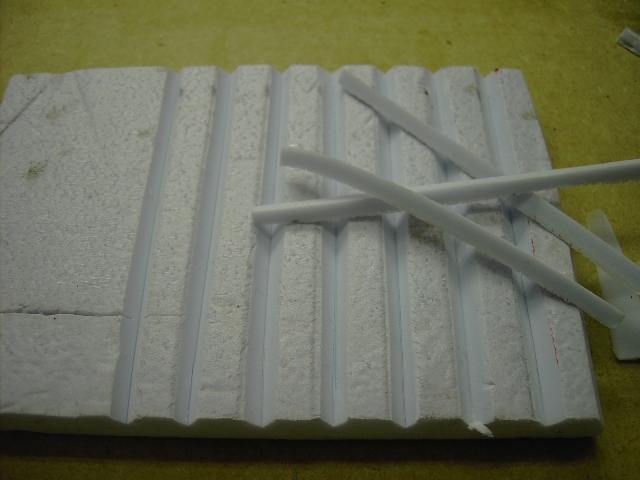

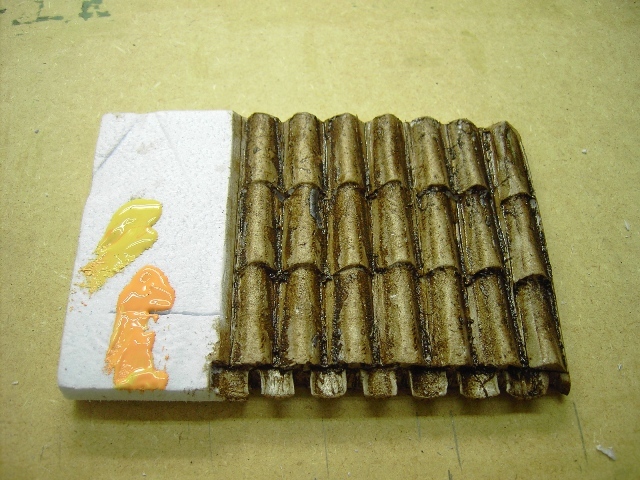

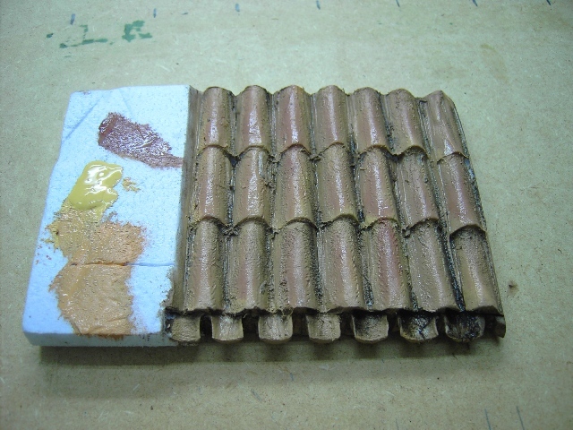

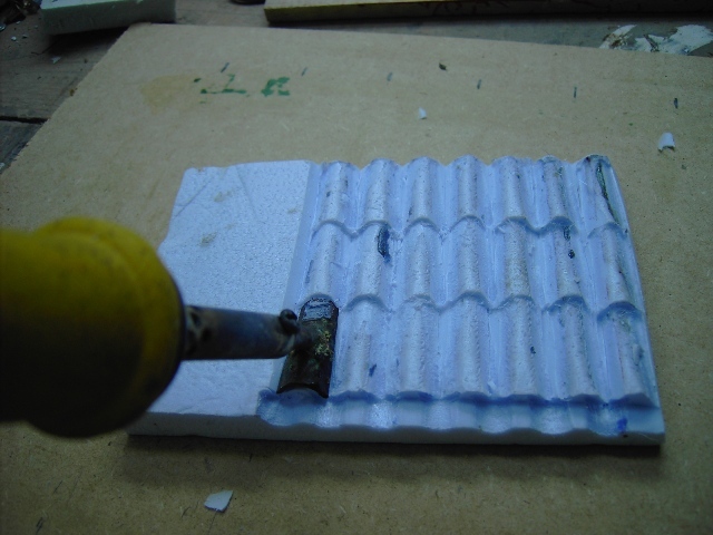

Mª del Mar, te pongo un pequeño ejemplo del paso a paso que me has pedido, si tienes alguna duda....ya sabes.
Un abrazo.
(PICT4565.JPG)
(PICT4566.JPG)
(PICT4567.JPG)
(PICT4568.JPG)
(PICT4569.JPG)
(PICT4570.JPG)
(PICT4571.JPG)
(PICT4572.JPG)
(PICT4573.JPG)

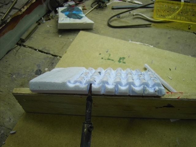

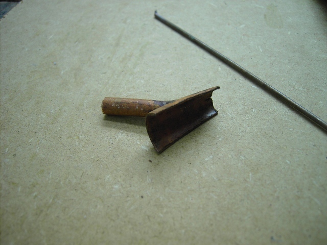

me encanto!!!!! con eso vas rapidísimo, la pieza del soldador la hiciste vos ? si es así explica como , el soldador es el común o para llegar a calentar esa punta usas uno más potente

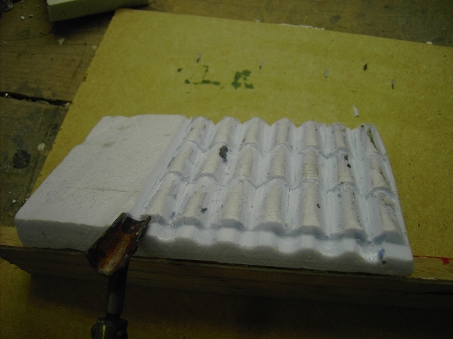

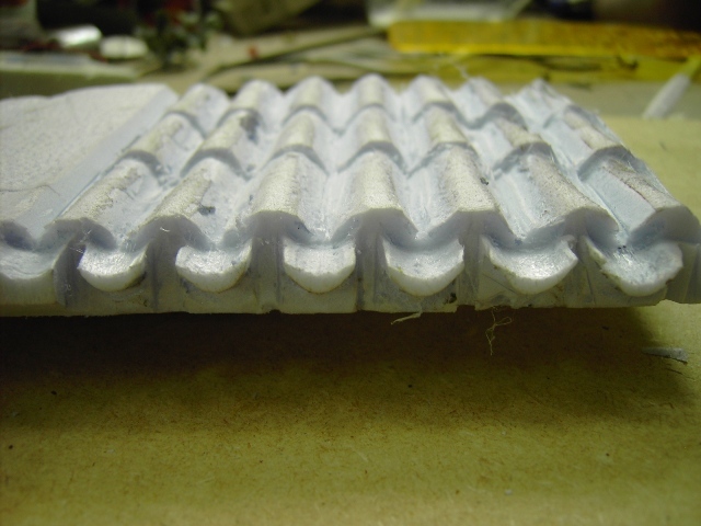

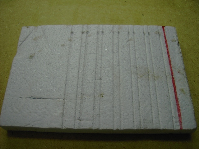

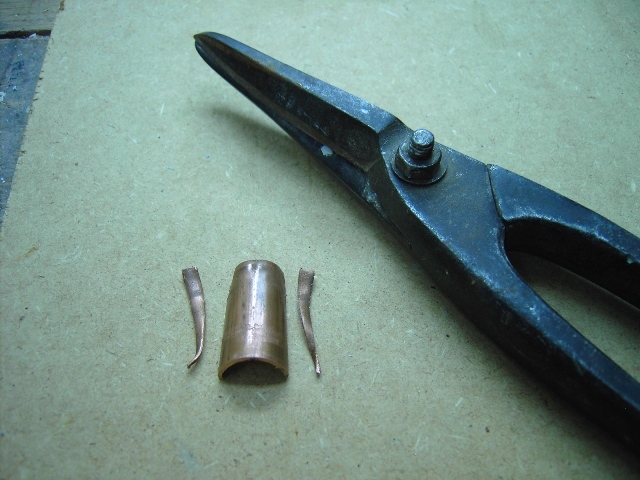

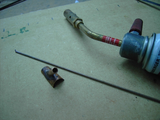

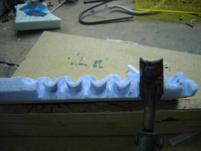

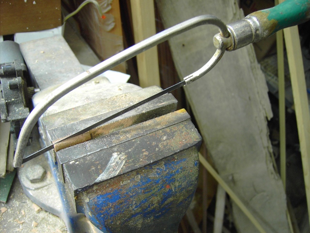

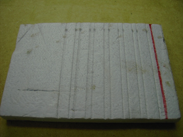

Gilda, cualquier soldador tiene suficiente potencia para calentar esa puntera, -yo siempre aconsejo un soldador de 12 vatios, que no voltios, estos serían 230 V.- por la sencilla razón de que no se necesita regulador de intensidad. Es muy importante, para gravar las tejas, que la temperatura sea la ideal, pues si nos pasamos en ella derretimos el porex y no podemos calcular la profundidad que damos a las tejas.
Te pongo un paso a paso, no es muy bueno pero te da una idea de como se hace el marcador de tejas.
(PICT4574.JPG)
(PICT4576.JPG)
(PICT4577.JPG)
(PICT4578.JPG)
(PICT4579.JPG)
Adjuntos PICT4574.JPG (141KB - 405 descargas)
Adjuntos PICT4576.JPG (159KB - 332 descargas)
Adjuntos PICT4577.JPG (148KB - 367 descargas)
Adjuntos PICT4578.JPG (133KB - 376 descargas)
Adjuntos PICT4579.JPG (121KB - 360 descargas)

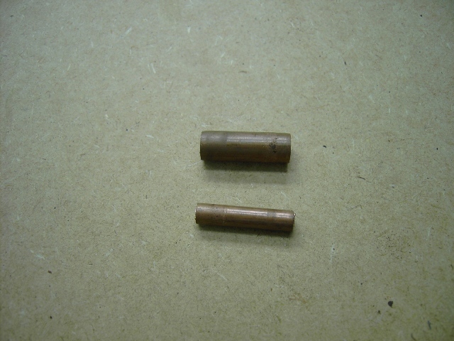

Muy original, la pieza para grabar ¿ que es de cobre? un saludo

Hola Ramocamix, efectivamente la pieza es de cobre y la soldadura es de platex para que soporte el calentamiento de la pieza.
