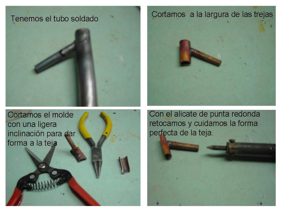

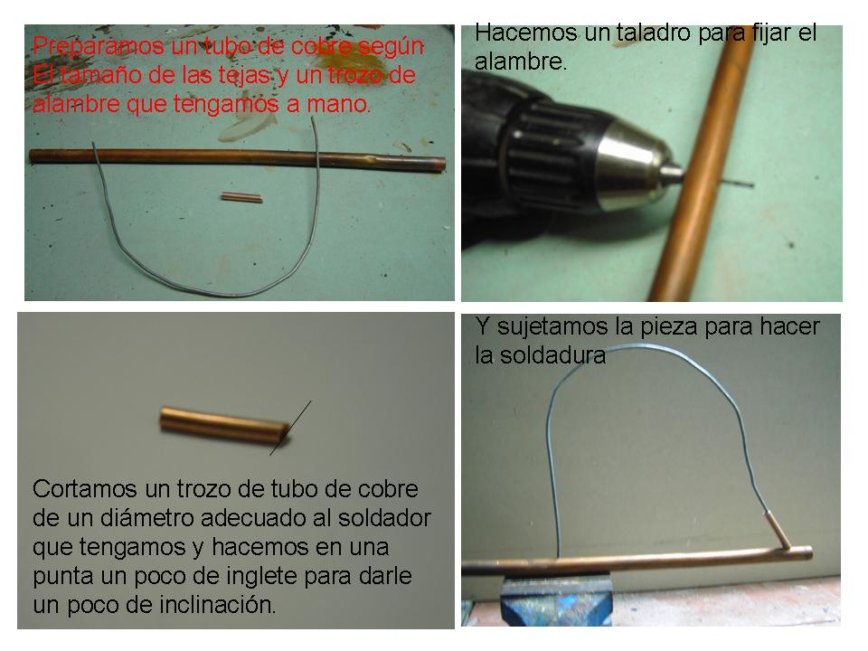

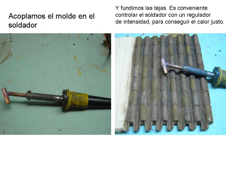

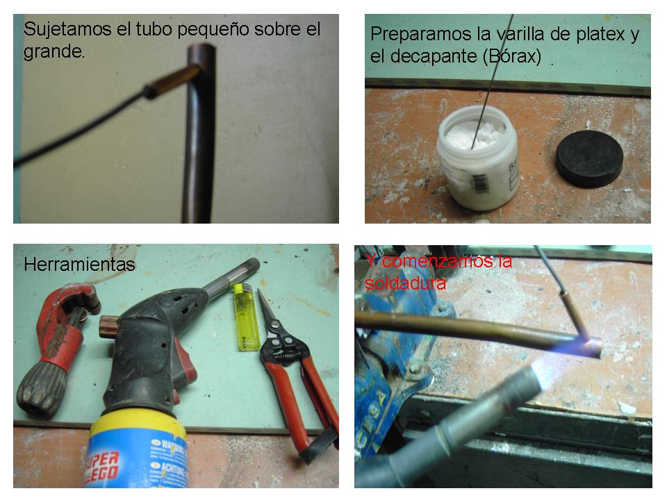

El invento es fenomenal y estoy viendo como hacérmelo en casa. ¿La varilla de platex que porcentaje de plata tiene? He ido a preguntar a una tienda de material de fontanería y la que tienen es al 5%. ¿Puedes explicarme como te las arreglas para agarrar la teja de cobre y la barrita de cobre que le vas a pegar mientras aplicas el platex y el soplete? Me estoy comiendo la cabeza y no se como se podría hacer en casa. En fin, si eres tan amable podrías darme una explicación mas detallada del proceso de fabricación.
Un saludo y gran invento
3949
Fran A. - 27/12/2013 17:54 Hola J David. El invento es fenomenal y estoy viendo como hacérmelo en casa. ¿La varilla de platex que porcentaje de plata tiene? He ido a preguntar a una tienda de material de fontanería y la que tienen es al 5%. ¿Puedes explicarme como te las arreglas para agarrar la teja de cobre y la barrita de cobre que le vas a pegar mientras aplicas el platex y el soplete? Me estoy comiendo la cabeza y no se como se podría hacer en casa. En fin, si eres tan amable podrías darme una explicación mas detallada del proceso de fabricación. Un saludo y gran invento
Hola Fran, perdona que haya tardado un poco en contestar, pero ya sabes que en estas fechas que andamos con montajes y desmontajes es dificil sacar tiempo para todo.
He improvisado un paso a paso par que te hagas una idea de como hacer el molde para las tejas, si aún así tienes dudas, sigue preguntando e intentaremos solucionar el tema.
Modificado por J. David 3/2/2014 23:22
(Presentaciiin1.jpg)
(Presentaciiin2.jpg)
(Presentaciiin3.jpg)
(Presentaciiin4.jpg)
Adjuntos Presentaciiin1.jpg (83KB - 233 descargas)
Adjuntos Presentaciiin2.jpg (96KB - 227 descargas)
Adjuntos Presentaciiin3.jpg (70KB - 222 descargas)
Adjuntos Presentaciiin4.jpg (72KB - 249 descargas)
