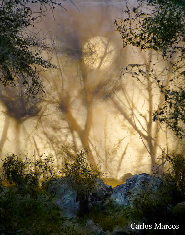

CARLOS MARCOS, permíteme una consulta.

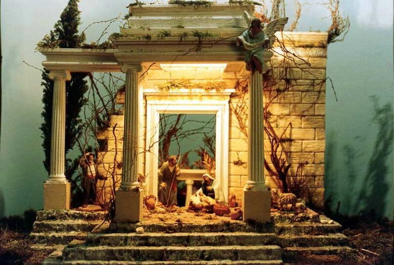

Quiero reproducir la imagen que adjunto. El fondo se aprecia que tiene un efecto niebla. Aunque se ve de forma sutil es una parte importantísima de la composición. Ya estoy en ello y como mis figuras son de 21cm el ancho del diorama mide 125cms. Pretendo entonces conseguir un plástico flexible de 135cms. ¿Has hecho fondos de esa dimensión? Porque en el ejemplo que pusiste hablas de unos 30cms. ¿hay alguna indicación técnica referente al tamaño que deba seguir?
Gracias de antemano.

Hola Alberto, te mando unas explicaciones, si tienes alguna duda me vuelves a preguntar.
Un cordial saludo

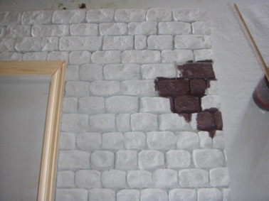

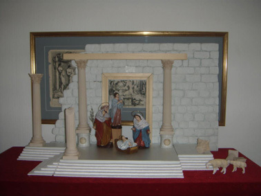

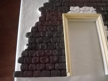

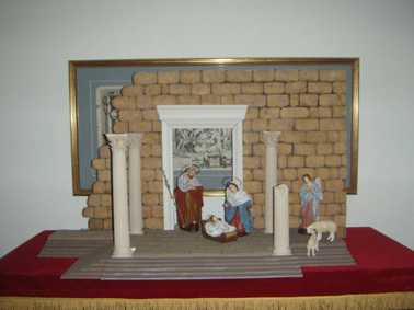

Hola.

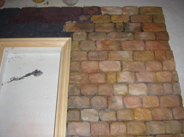

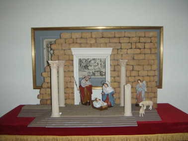

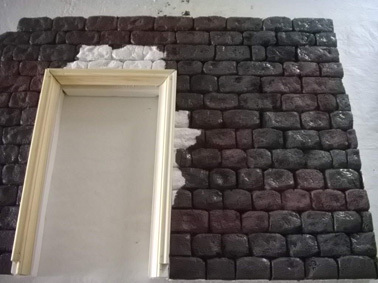

Muestro cómo va el diorama. Después de mucho medir no sé si me va a caber el fondo con el efecto niebla.
De momento va así, conforme veis en las fotos. Estoy contento con el muro a pesar de ser el primero. Y las columnas son preciosas en proporciones y calidad. El problema es que no tenían más que 3 de las 5 que preciso. Si apreciáis en la foto de arriba que quiero reproducir, hay 5 aunque no lo parezca. Se trata de hacer un pórtico.
Acepto consejos.

Hola Alberto, la foto que te mando es simplemente una idea sobre varias composiciones que hice con photoshop por si te podia servir, como la idea final es algo muy personal , mi idea si lo tuviera que hacer seria parecido a esto e incluso aplicando las tonalidades de colores que se pueden apreciar en la foto.
Un cordial saludo

Tú eres un artista de los grandes!!!
Muchas gracias por la imagen. De haberlo sabido hubiera quitado el grabado de fondo para que te hubiera sido más fácil el fotomontaje.
Soy mu cabezón y seguro que saco sitio para el fondo pero no puedo entretenerme mucho más porque apenas tengo más espacio para el resto de figuras. Haré algún roto por allí y otro por allá. Si puedo conseguiré una balaustrada porque tengo 2 copas Médici de esas que hay por los jardines neoclásicos que van genial.
Ya he aprendido también de tu mano (consultando tu blog) que algo que potencia el efecto es un interior delante del espacio del efecto niebla. Y algo que potenciará el acabado es la iluminación cálida en el pórtico (en la parte superior de las figuras). Así la luz cálida mezclada con la fría del fondo dará el juego que preciso y que por otro lado ya aparece en la foto de referencia que pretendo copiar.
Ya estoy con el arquitrabe y entablamento. Con porex y forrado de madera de balsa y molduras. Está quedando fenomenal.
Mañana estoy encargando las bases de las columnas para subirlas por encima de la puerta.

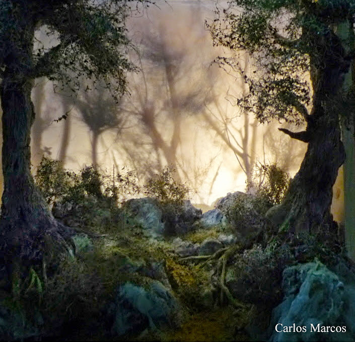

194
¿En vez del cristal serviría algún plástico transparente? ¿O brillaría en exceso?
Y como bien comenta el compañero, ¿se nota si se apagan las luces?

Hola Antonio, te podrían servir laminas de vinilo transparente en mate para que no tenga brillo, pero lo del cristal al que haces referencia es un mero soporte para sujetar el papel vegetal que es con el que se consigue este efecto. Si apagas la luz o una parte de la luz del Belén y el plano donde va este efecto está cercano al primer plano de la escena claro que se nota y no queda nada bien, esta escena es para que esté siempre iluminada, se pueden añadir efectos pero no es conveniente apagarlo por completo si no es una zona muy alejada y que apenas se note la ausencia de este efecto. Te pongo dos ejemplos de paisaje con niebla, uno con los árboles entre ella y en el otro apareciendo el sol, por lo de añadir efectos.
Un cordial saludo
Pd. perdona por la calidad de las fotos pero creo que te servirán para hacerte una idea
