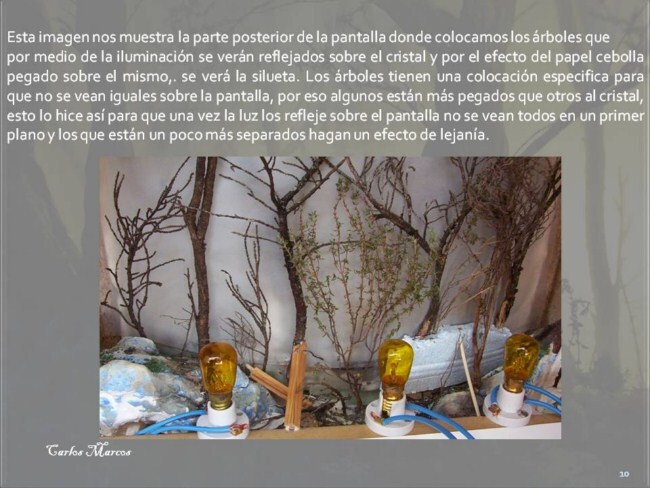

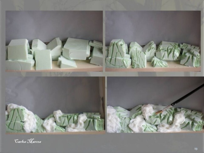

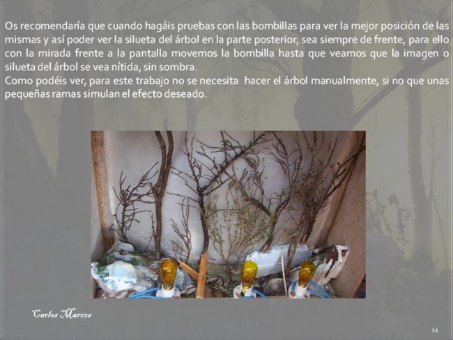

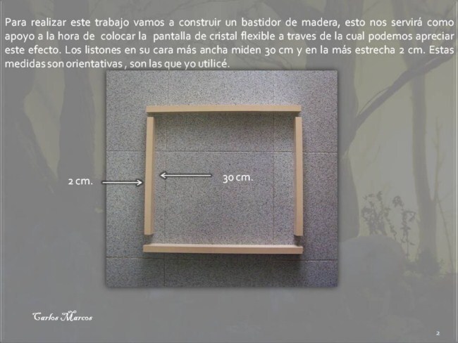

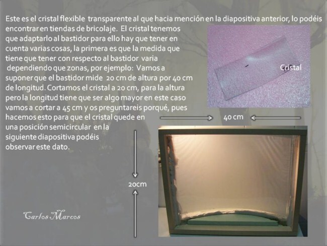

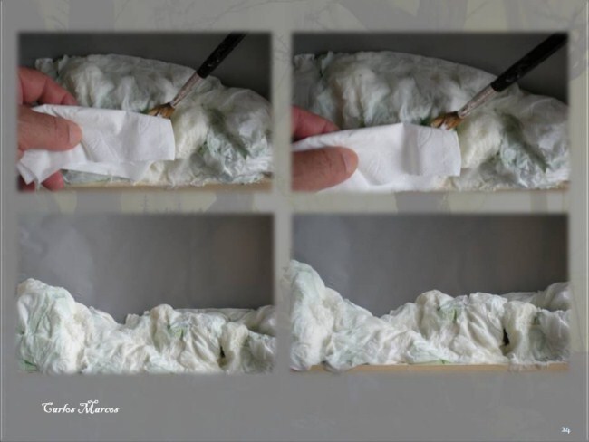

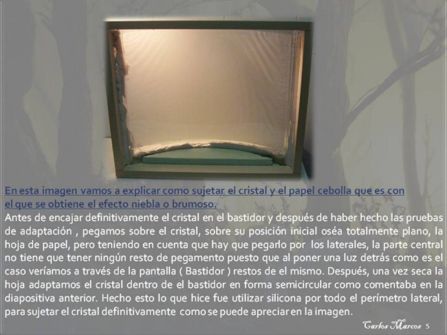

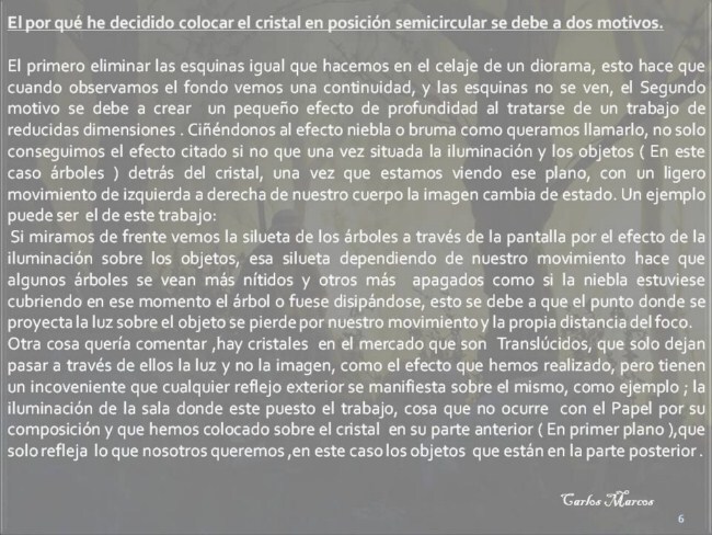

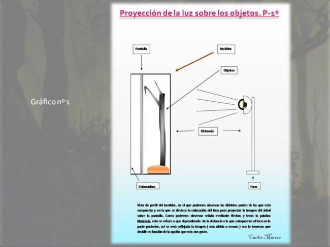

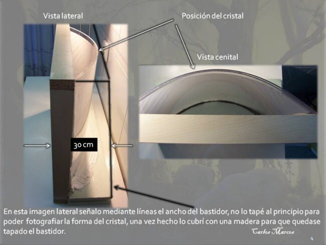

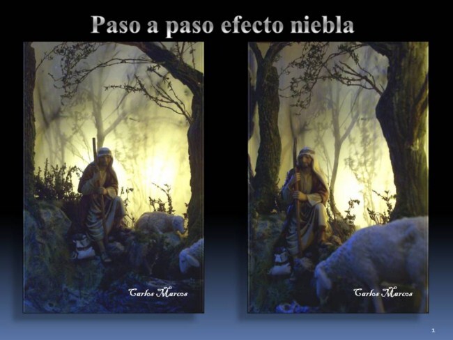

Hola compañeros, espero que este trabajo os pueda servir para crear un efécto brumoso... como podreis comprobar no es un trabajo muy complicado y como siempre digo, si teneis alguna duda estoy a vuestra disposición.
pd. Este trabajo irá en mi proyecto de este año si consigo terminarlo.
Un cordial saludo
