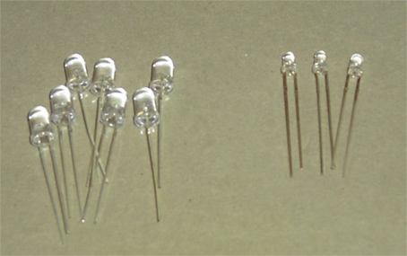

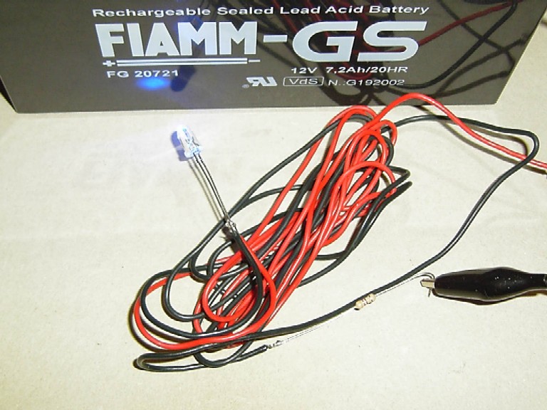

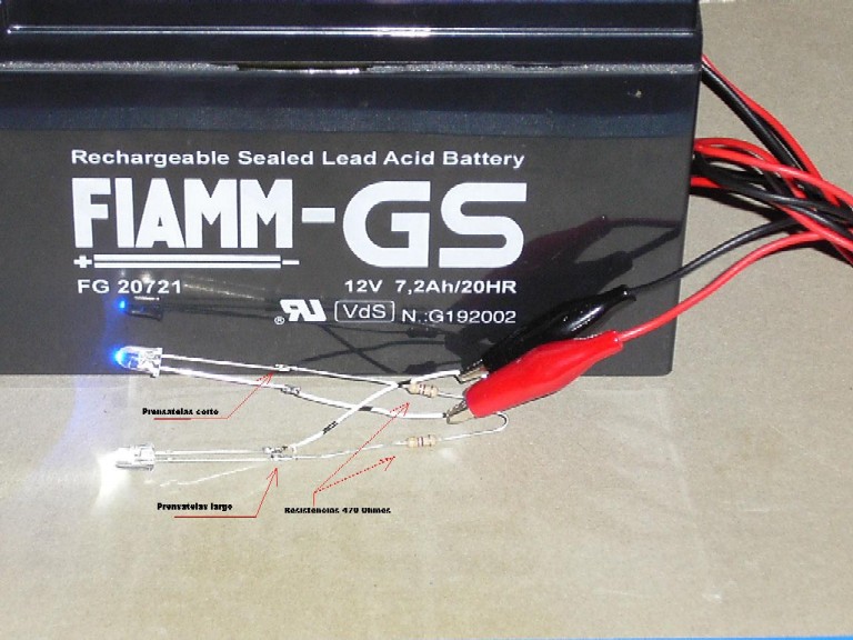

Os alego apenas una foto ralea con dos led, uno blanco y un azul, con la resistencia de carga de 470 Ohmes y alimentados a 12Vcc. Las resistencias, si hacéis caso, son conectadas en un led al cátodo y en el otro al ánodo.
Saludos de Italia
(led super luminosos.JPG)

La resistencia se puede conectar indiferentemente sea sobre el led que sobre la línea de alimentación. Como de foto.
(Led con resistencia antes de la lllÃÆnea.jpg)

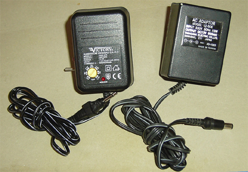

Estos son los dos co nvertifores de día-noche tengo, el primero es de 1.500 W. y el segundo de 6.000 W. los dos son a triac y fabricados por FAEVI de Sevilla.
(P1010064.JPG)
(P1010066.JPG)
Adjuntos P1010064.JPG (28KB - 242 descargas)
Adjuntos P1010066.JPG (56KB - 232 descargas)

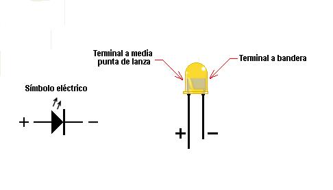

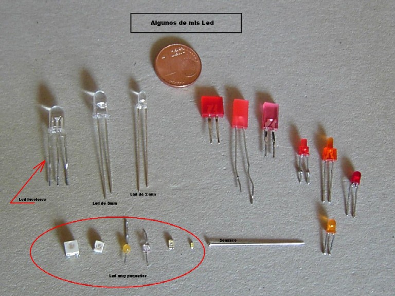

Hay otro método para reconocer el cátodo y el ánodo de un led, al menos entre aquellos observables a simple vista y especialmente si recobrara fuera de uso por instrumentaciones electrónicas (por lo tanto con los ya cortas terminales): es observarlo en transparencia.
Míralo en transparencia y veréis que dentro del led las dos terminales tienen una forma diferente, uno tiene la forma de bandera mientras lo otro está en forma de media punta de lanza o en todo caso de medida mucho más pequeña.
El polo que acaba en forma de bandera es el cátodo o polo negativo mientras la otra terminal es el ánodo o polo positivo .
Para hacervos reflejar sobre su utilidad, os alego una foto de algunos de mis led teniendo a precisar que éste sólo son algunos tipos de led existentes en comercio.
Un saludo desde Italia

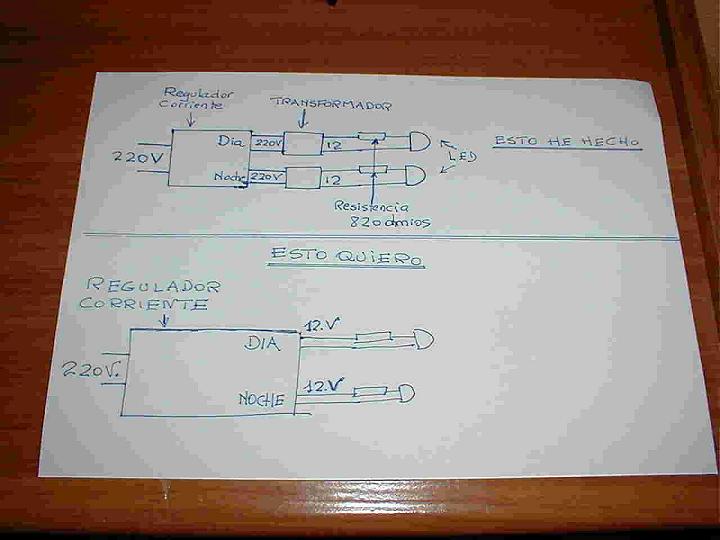

1700
Aquí  pongo un dibujo a mi manera de la que he hecho en la parte superior y lo que deseo hacer en la inferior.-
Yo deseo  un regulador de corriente automático lo mas pequeño posible para hacer el día-noche con leds, unos 15 por canal.
Lo que yo he hecho me ha funcionado bien, pero deseo sea en miniatura.
O sea un regulador de corriente automático entrada 220 V. dos salidas 12 V. alterna para 15 leds cada una.
(P1010073.JPG)
Adjuntos P1010073.JPG (44KB - 224 descargas)
933

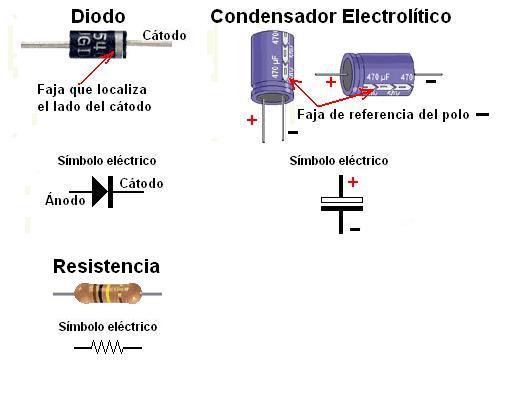

Para colocar el condensador primero se debe colocar un diodo 1N-4004, si eso el fin de semana lo pruebo, os pongo uinas fotos y añado un pequeño esquema.
El diodo se coloca en la salida del transformador, (la raya hacia el condensador) a continuación el + del condensador y luego en ese punto el + del diodo.

Sobre el hecho que has utilizado la resistencia de 820 Ohm, no es una elección equivocada y no contradice aquél que yo mismo he afirmado en los post precedentes y te explico el por qué:
cuando yo afirmo que a los led superluminosi debe ser montado una resistencia en serie de 470 Ohm, es porque, de los parámetros técnicos y de los cálculos ejecutados, el valor de resistencia mínimo aplicable por una tensión de alimentación estabilizada de 12 Vcc, tensión continua, viene fuera un valor teórico de 435 Ohmes.
Ya que no existen en comercio resistencias de este valor, en cuanto fuera medida estándar, es elegido el valor enseguida superior y es decir 470 Ohmes, valor que me permite hacer funcionar correctamente el led.
Con este valor de resistencia, se consigue del led la máxima luminosidad posible con la certeza que este miembro no se destruirá.
Ahora si nosotros aumentamos el valor de esta resistencia de 470 Ohm a 820 Ohmes o a 1K Ohmes, 1000 Ohmes, el led seguirá funcionando igualmente, siempre con la certeza que no se quemará, pero emitirá una luminosidad menor, y tan paulatinamente si nosotros seguimos a aumentando de ello el valor.
Ahora si tienes la certeza que la tensión de salida no supera los 12 Vcc y el led que has adquirido es tipo super luminoso puedes sin otro poner una resistencia de 470 Ohm, si en cambio no tienes esta certeza puedes poner, como dice en el post precedente, una resistencia de 560 Ohm.
Con este último valor de resistencia eres a lo seguro hasta 13,5 Vcc.

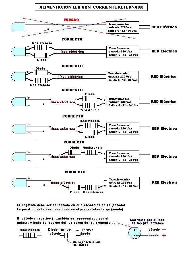

Los led, como dice en los mensajes anteriores, sólo funcionan en corriente continua pero si a uno de sus polos, además de la resistencia de acoplamiento, le instalamos un diodo rectificador en la exacta polaridad, éste podrá ser alimentado en corriente alternada.
Por la elección del diodo utilizable a tal objetivo, se podrá elegir indiferentemente a uno entre los siguientes tipos 1N 4002 - 1N4003-1N 4004 - 1N 4005-1N 4006 - 1N 4007.
Tenemos que recordarnos pero que si elegimos de alimentar los led con corriente alternada, la resistencia de acoplamiento tiene que ser reducida de valor con respecto de la que habríamos utilizado si hubiéramos elegido de alimentarlos, a igualdad de tensión de alimentación, a corriente continua.
En efecto si nosotros no disminuyéramos el valor de esta resistencia, a igualdad de tensión de alimentación, su luminosidad resultará reducto con respecto de aquella emetida si hubiéramos alimentado el mismo led en corriente continua.
El empleo del condensador electrolítico no es necesario a los objetivos del correcto funcionamiento de los led.
En la foto, os enseño un led super luminoso a luz blanca que he alimentado utilizando un transformador con entrada de red a 220 Voltios y a salida a 19 Voltios en alternada, conectándole una resistencia de 470 ohmes ½ Vatio y un diodo 1N 4004 en serie.
Para alimentar el mismo led a 12-14V en alternada la resistencia tendrá que tener un valor de 330ohm ½ Vatio.
Puntualizo una vez más que estos valores de resistencia se refieren a la alimentación de los led super luminosos con tensión de alimentación de 3,3 Vcc y corriente de 20 mA.
Por aquellos con el cuerpo pintado, los valores de los reistenze de acoplamiento, no son aquellos sobre indicados.
Si es posible os invito a hacer pruebas.

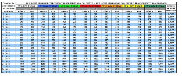

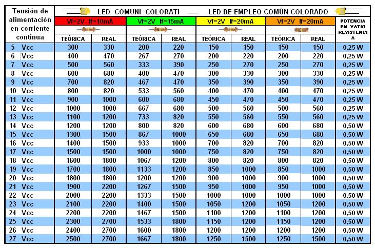

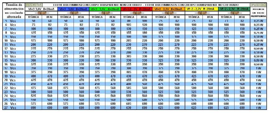

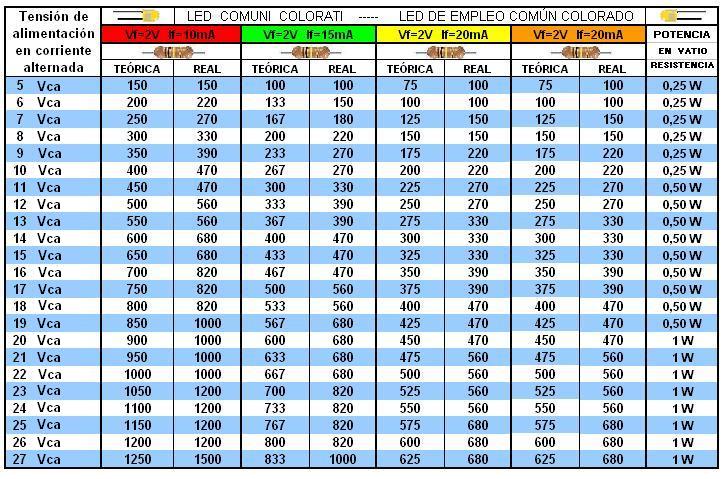

Os alego las mesas, hasta a ahora elaboráis, que se refieren al valor de resistencia que montar en serie al led en función a: tipo, color y tensión de alimentación, en corriente continua, que queréis utilizar.
Se precisa que los valores de estas resistencias, tienen que entenderse como valores optimales de instalar y por tanto, si decidís conectar de las resistencias de valor mayor a aquellos reconducidas en las correspondientes mesas, vuestro led funcionará igualmente en seguridad pero su luminosidad será indudablemente inferior.
Y en cambio absolutamente desaconsejable elegir valores inferiores a aquellos indicados si no estáis seguros de los parámetros característicos de los led de vosotros adquiridos, en cuánto amenazáis de vervoslos quemar.
Si el alimentador que queréis utilizar por el encendido del led no es estabilizado , os aconsejo verificarvos sobre la real tensión de salida erogada antes de elegir la resistencia que instalar, o elegir ya desde enseguida un valor de resistencia relativa a una tensión de alimentación aumentada de al menos 3 Voltios con respecto de aquella presunta.
Uu saludo desde Italia.
Modificado por huésped extranjero 10/2/2007 20:12
(Alegado_01.JPG)
(Alegado 2.JPG)
Adjuntos TENSIONE DE ALIMENTAZIONE EN CORRENTE CONTINUO_01.doc (84KB - 260 descargas)
Adjuntos TENSIONE DE ALIMENTAZIONE EN CORRENTE CONTINUO_02.doc (82KB - 263 descargas)
Adjuntos Alegado_01.JPG (116KB - 279 descargas)
Adjuntos Alegado 2.JPG (115KB - 298 descargas)

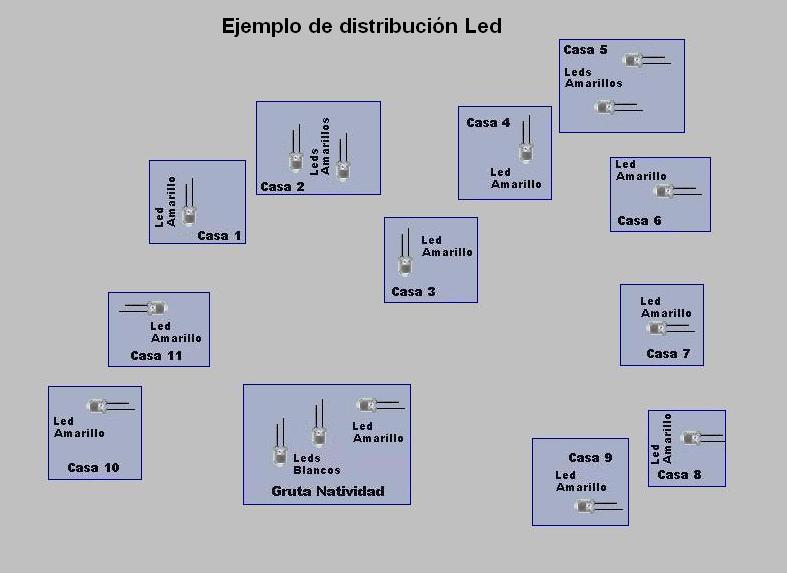

  ¡Por cuánto concierne la alimentación de los led, es conocer bien, en caso de que no lo supierais, que si nosotros dotamos este detalle componente electrónico de un reductor de tensión electrónica, éste también puede funcionar a 220Vca pero repito, sólo si lo integramos con un ulterior circuito electrónico! Este argumento en cambio, en cuánto de mí creído inadecuado para personas que no tienen mucha manualidad con las instalaciones eléctricas, en este paso a paso no lo trataré.
Aclarado cosa es el led y se tiene que como alimentar para hacerlo funcionar, voy a explicar para aquellas personas que no tienen mucha experiencia con soldaduras, circuitos impresos y esquemas de montaje, como realizar una instalación de iluminación por pesebres.
Como desplegado en mis mensajes anteriores, estos miembros funcionan de baja tensión, por tanto, no tenéis que tener alguno miedo en manipularlos en cuanta vuestra salud no estará nunca en peligro .
Antes de iniciar hace falta hacer una premisa: los led actualmente existentes en comercio, emiten luz blanca, azul, amarillo, roja y color naranja.
Ya que la luz blanca emitida por un diodo led está muy fría, para realizar la iluminación de las casas, soy en mi opinión que preferir los led super luminosos amarillos que por color de luz emetida, se acercan principalmente al tipo de iluminación utilizado al tiempo de Jesús aunque la cosa mejor, para los perfeccionistas, sería usar más led y mezclar entre de ellos los colores. Pero éste es aparte un discurso y que actualmente no puede ser afrontado ahora.
Para realizar la iluminación de las casas, por tanto, hacen falta al menos muchos led cuanto soy el número de las casas, un alimentador de red con entrada a 220 V y a salida a 12V en corriente continua, algunos metros de cable de 2+6 núcleos, idóneo para sistemas de seguridad, alarmas, algún metro de vaina termorretráctil de 2,4mm y de 3,2mm de diámetro.

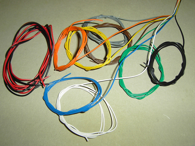

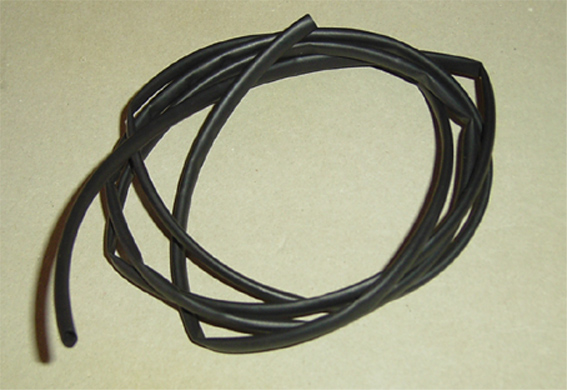

Os aconsejo el empleo del cable eléctrico para sistemas de seguridad y alarmas en cuantos sus núcleos son muy sutil y más idónea ala nuestra exigencia.
Estos cables, se presentan como externamente un cable único con vaina en PVC blanco pero a su interior contiene n°2 núcleos, un rojo y un negro de 0.75mmq  y n° 6  o 8 núcleos de diferente color de 0,22 mmq y para acabar un número de resistencias iguales a cuánto son los led que montar.

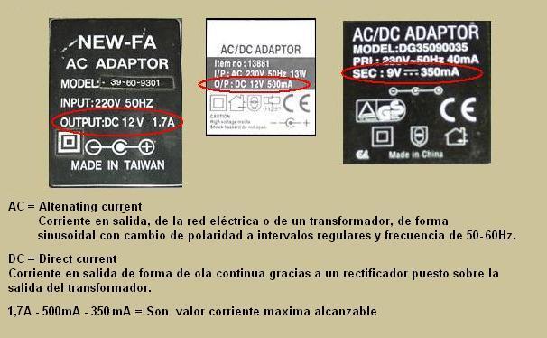

Si utilizamos un alimentador con salida estabilizada a 12Vcc, el valor de cada resistencia tendrá que ser en cambio de 560 ohmes , si la tensión de salida del alimentador de red no es estabilizada el valor de cada resistencia tendrá que ser de 820 ohmes .
Éste es debido al hecho que la tensión de salida de estos alimentadores que no son estabilizados puede llegar hasta 18-19Vcc.

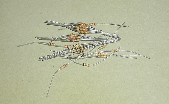

A continuación alego las fotos de los materiales y aparejos necesarios.
Modificado por huésped extranjero 17/2/2007 14:48

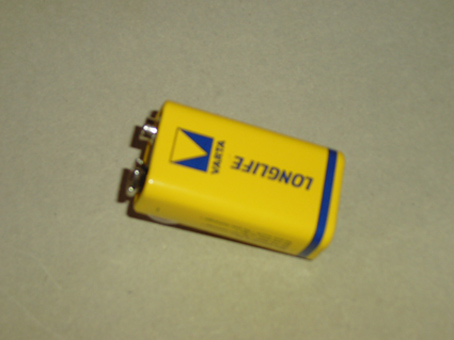

(pila.jpg)

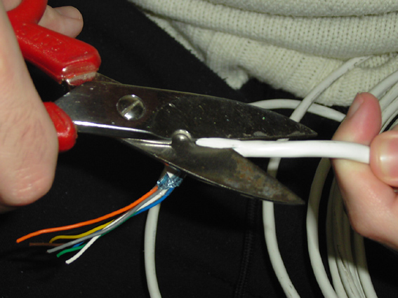

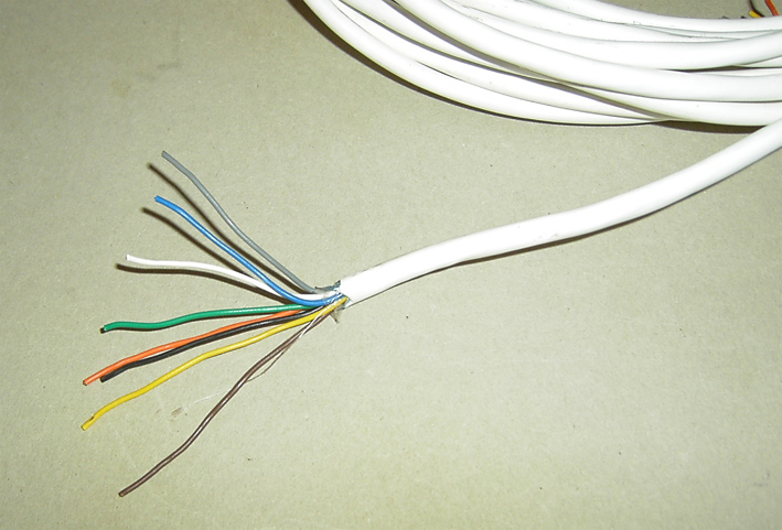

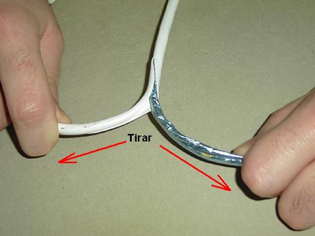

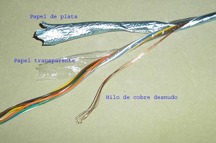

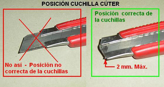

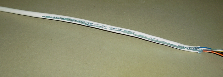

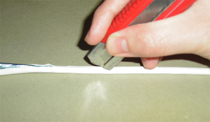

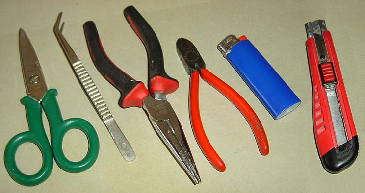

La primera cosa que hace falta hacer, es liberar nuestro cable eléctrico por instalaciones de alarma, de la vaina protectora externa blanca. Éste podrá ser hecho cortándolo a breves rasgos, valiéndose de un par de tijeras por al menos 15 cm de largo, teniendo cuidado que no se arruinen las capas interiores ( foto 01 y 02 ).
Tomar el cúter y manera salir el cuchilla por no más de 2 milímetros ( foto 03 ), por lo tanto incidir, muy superficialmente, la restante vaina que se quiere eliminar ( foto 04 ).
Hecho este, agarrando con la mano estraga el cable y con la mano derecha la vaina, o viceversa tirar hacia las extremidades ( foto 05 ).
A este punto, el cable se presentará como en foto n° 06 y es decir bañado con una lámina de película argentada, una lámina de película transparente, un hilo de cobre desnudo y por fin todos los hilos eléctricos de diferente color.
Elimináis la lámina argentada, el hilo de cobre desnudo, la película transparente y a este punto podéis recobrar singularmente los hilos eléctricos recordándovos que, los dos hilos de sección mayor, aquel rojo y aquel negro, tendrán que ser recogidos aparte en cuánto son los que serán utilizados por la realización de la línea principal ( Foto 07 y 08 ).
Quiero precisar que la elección sobre la adquisición del cable eléctrico por instalaciones de alarma, es necesaria porque, al menos de nosotros en Italia, no es fácil encontrar quien vende hilos eléctricos de sección igual a 0.25mmq., vendibles separadamente, si no a precios excesivos.
(foto_01.jpg)
(foto_02.jpg)
(foto_03.jpg)
(foto_04.jpg)
(foto_05.jpg)

220
Sicilia (ITALIA)
Un saludo a todos
Antes de proceder a la realización práctica de nuestra instalación de iluminación, creo oportuno decir alguna palabra sobre los alimentadores o adaptadores de red, en cuánto estos accesorios, son de fundamental importancia a los objetivos del logro de nuestros objetivos porque condicionan nuestras selectas técnicas y operativas.
Por la elección del nuestro o nuestros alimentadores de red, tenemos que tener mucho cuidado con sus parámetros fundamentales que soy: los valores de la tensión en salida, la corriente máximo erogabile y el tipo de corriente erogados que puede ser en continua o en alternada.
Este fechas él pueden retirar directamente de los etichettature que acompañan estos aparatos, tal como he evidenciado en rojo en alegado n°1.
Conocer estos parámetros es muy importante en cuánto:
- la tensión de salida, nos impone la elección del exacto valor de la resistencia de caída por conectar al led, siguiendo los consejos sugeridos anteriormente, para que se pueda sacar del mismo, la máxima luminosidad posible.
- El tipo de corriente erogada, es decir continua o alternada, porque si es en alternada, tenemos que dotar nuestros led de un elemento rectificador que puede ser un diodo o un puente de diodos, de enlazarse a cada led o a cada grupo de led, mientras si es en continua, no tenemos ulteriores limitaciones.
- El corriente principio erogado, que nos permite después de un breve y fácil cálculo, de conocer el número máximo de led que podemos conectar a aquel específico alimentador sin que se manifiesta un excesivo sobrecalentamiento del transformador eléctrico, integrado dentro de este importante dispositivo electrónico, que podría estropearlo irremediablemente de otro modo cosa de algún día, especialmente si dejara en función por bastantes horas consecutivas.
Por este motivo, es buena norma no retirar la máxima corriente erogada, pero limitarse a utilizar de ello el 75% acerca de.
En efecto, si contáramos con un alimentador con tensión de salida a 12Vcc y a corriente máximo erogabile de 250mA, por un funcionamiento continuo y sin provocar de ello un excesivo sobrecalentamiento, éste podría ser utilizado para alimentar no más de 10 led extras luminosos (los que emiten luz blanca, azul, roja, amarilla y verde) con cuerpo transparente alimentabili a 3-3,6 V y 20mA de corriente absorta, unidos en paralelo.
Por mejor comprender este concepto, suponemos de deber realizar una instalación de iluminación, hipotizada en alegado n°2, que preve un empleo total de 16 led.
Ya que los led que hemos decidido utilizar son aquellos del tipo extra luminoso que consumen mediamente 20mA cada uno y su enlace, como dice en precedencia, es en paralelo, se puede calcular que la corriente absorta es de 16(led)x20mA = 320mA (320mA/1000=0,32A) en total.
Acordándose de la buena norma de utilizar alimentadores que erogan una corriente máximo superior del 25% de la carga que le es aplicado, por el motivo sobre expuesto, se tendrá que elegir a uno de ello que erogas al menos 400mA (400mA/1000=0,4A) , a la tensión de alimentación elegida, en nuestro caso específico a 12 Vcc.
Concluyo diciendo que este no significa que si poseemos un alimentador por ejemplo de 12Vcc a 250mA no podemos usarlo, pero solamente que para poderlo utilizar, o nos limitamos con el número de led que conectarle o creamos más grupos que led que alimentar separadamente con otros alimentadores de red.
Espero serme exprés de manera comprensible.
Modificado por huésped extranjero 24/2/2007 19:06
(alegado nnÂ1.JPG)
(alegado nnÂ2.JPG)
Adjuntos alegado nnÂ1.JPG (43KB - 211 descargas)
Adjuntos alegado nnÂ2.JPG (37KB - 209 descargas)

Por cuánto concierne los hilos eléctricos, cuánto ha sido dicho sirve para que algunos foreros sepan cómo procurarse hilos de pequeña sección, evitando el empleo de hilos de gran sección que creo no sólo no idóneos pero que complican las operaciones de enlace, especialmente si no se saben o no se quieren soldar o utilizar bornes u otros accesorios equivalentes.
