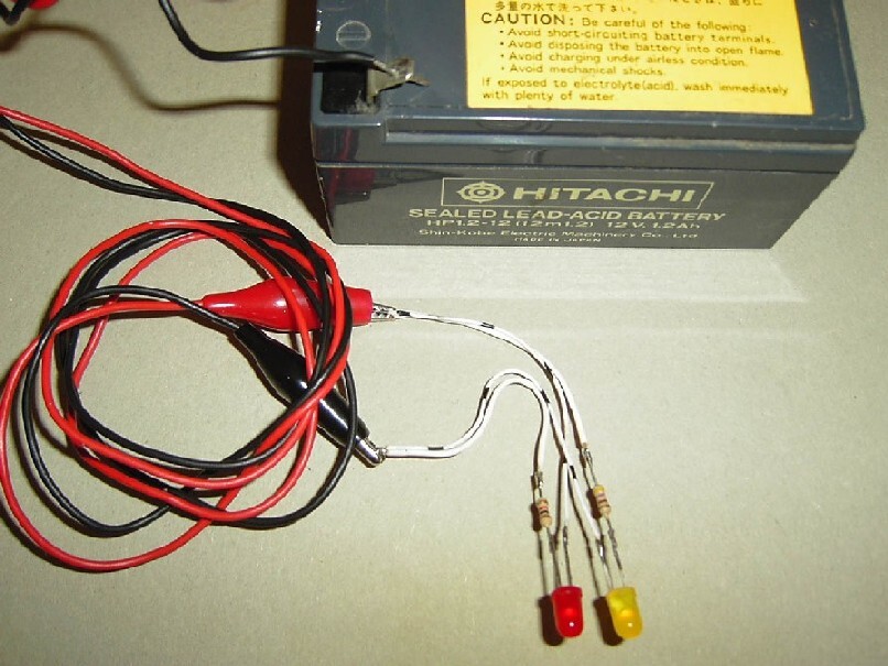

una pregunta como montais los leds, aver si me explico, compre unos pocos este año y me he cargado mas de la mitad (q peste echan cuando se funden) se que hay que tener en cuenta que tienen polos + / - pero el ponerle los cables, para uno que no sabe soldarlos es un poco lioso, aver vuestros turcos y consejos
933
Los leds NO SE DEBEN ALIMENTAR de formar directa, es decir sin resistencia de carga.
Es conveniente alimentarlos respetando la polaridad y con corriente continua.
Un led blanco funciona a 3,3 Voltios si lo queremos alimentar a 12 V colocamos una Resistencia de 680 ohmios 1/2 watio, si es de color la Resistencia es de 1K ohmios.
Algunos están preparados para conectarlos a 12 V corriente continua, otros directamente a 220V, esto se debe ver en la caja ó envoltorio que lleva cuando lo compramos, cuidado de no alimentarlos con alimentadores de estos que dan multiples tensiones, pues pone que da 12 V y suelen dar más.

esas resistencias las has soldado tu?? o los venden asi?, yo los leds que compre me los dieron sueltos, compre blancos y amarillos, y les puse un rtansformador universal de esos de los 20 duros y cuando parecia que ya funcionaba (cuando puse bien la polaridad, y siempre a 3 voltios) al ratillo se quemaban, en fin tendre que comprarlos ya montados en alguna web especializada del sector belenistico.
933
Es una imagen cogida de la Web, no los venden con la resistencia la debes colocar tu.
Es normal que con 3 voltios sin resistencia al rato cambien de color, y acto seguido se quemen, coloca en serie según la foto resistencias, en regletas ó con fichas de empalme, veras como nunca se funden.

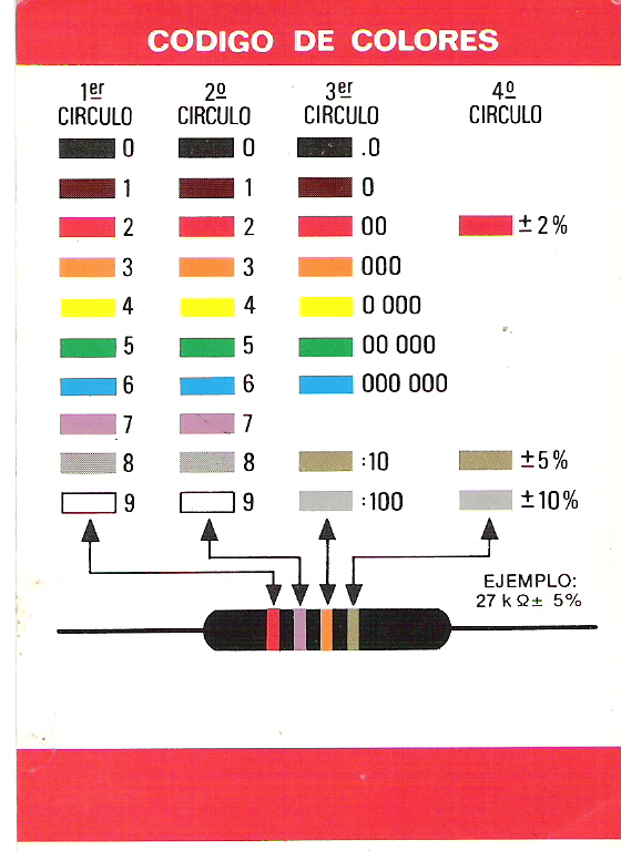

Como identificar la resistencia para saber si es de 560 Ohmios. Es por las rayas de colores que lleva la resistencia y si es así como identificarlos, tienen algún valor.

[ QUOTE]ROM - 2/2/2007 00:21 Como identificar la resistencia para saber si es de 560 Ohmios. Es por las rayas de colores que lleva la resistencia y si es así como identificarlos, tienen algún valor. Un Saludo
En el siguiente enlace hay un gráfico que lo explica bastante bien. Per dada la dificultad de recordar esa cifras para los que no somos entendidos, lo mejor es pedir en el comercio lo que queramos ( y confiar en que el dependiente no se confunda )

Efectivamente las rayas son el código de colores
Para averiguar el valor, ponte la raya dorada o plateada a la derecha y lee los colores según la tabla que te adjunto

Las leds de la primera foto son de 220 ohmios, es dificil que el que las venda se equivoque, teniendo en cuenta que ván en paquetes de miles de unidades, tambien estas se encuentran ordenadas en cajones según la tienda.
Para la mayoria de aplicaciones que les demos con una potencia de 1/4 ó 1/2 watio será suficiente, salvo que en el esquema diga lo contrario.

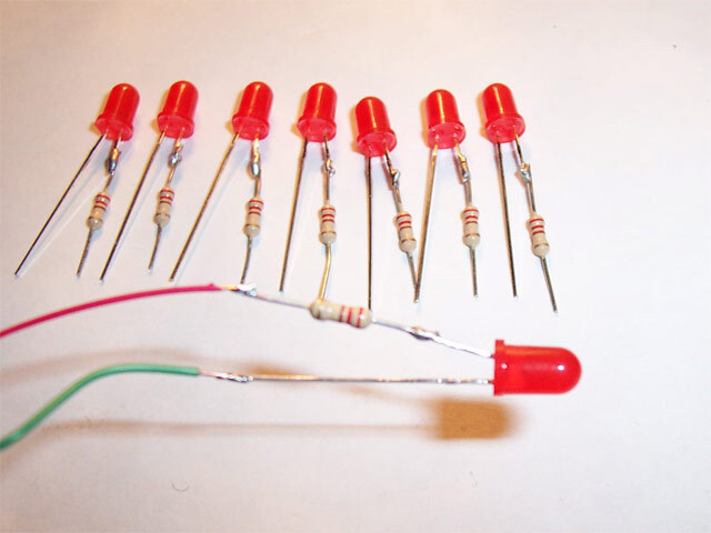

Discutiendo sobre los led, si éste os puede servir, querría hacer algunas aclaraciones.
Algunos colegas presepisti, ha podido constatar que incluso colocándolo mismo valor de resistencia en de led de diferente color, por ejemplo rojo o amarillo, ésta dieron una luminosidad diferente.
La causa de todo eso es debida a algunos factores característicos de los Led y lejos tolerancia de los parámetros de cálculo y consecuentemente del valor de la resistencia que nosotros utilizamos para hacerlos funcionar.
Estos parámetros son respectivamente la tensión de alimentación, la tensión de funcionamiento de los led y la corriente directa que es el parámetro más significativo.
La tensión de alimentación es la que nosotros tenemos a disposición, es decir 5-12-24…… Vcc, y es de nosotros conocidos en cuanto elegimos el tipo de alimentador que utilizar.
La tensión de funcionamiento y la corriente final, o de funcionamiento, en cambio son parámetros característicos que varían según el color, del productor y de la intensidad de la luz emetida.
Para hacer un ejemplo, la corriente final o de funcionamiento por un led rojo, mediamente vale de 5 a 25 mA mientras por un led amarilla o verde sal de 10 a 40 mA.
Pues si quisiéramos conseguir la misma emisión de luz, con una tensión de alimentación de 12Vcc, de un diodo led rojo y amarillo, nunca y luego nunca tenemos que utilizar el mismo valor de resistencia en cuánto por el led rojo y 1K Ohmes mientras por los led amarillos y verdes se puede llegar hasta 470-560 Ohmes, aunque mi consejo, en este caso es de emplear 560 Ohmes 1/4 di Watt.
La resistencia puede ser montada indiferentemente en uno de los dos prensatelas.
Si no conocéis la polaridad podéis descubrirla, sólo después de haber montado la resistencia , haciendo una rápida prueba alimentándolo con una batería de 4,5 Voltio.
Alego foto de dos led de mí montados a demostración de lo que dicho.

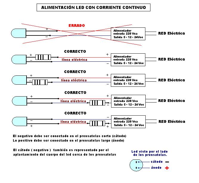

Lo que yo querría hacer comprensible, es que todos los led no son iguales, a causa de las características constructivas propias, pero se distinguen según el tipo.
Los valores de resistencia a cuyo yo hice referencia en el precedente post, se refieren a los comúnes led pintados, es decir a aquéllos que a primera vista, también de apagados, tienen una coloración propia, es decir amarillo, rojo, verde y ámbar, y que normalmente son utilizados para recrear los efectos especiales, para corregir la coloración de la luz y sobre todo en aquellas aplicaciones dónde no es solicitada una elevada intensidad luminosa.
Los que emiten luz blanca, son en cambio los led super luminosos que, con base en el modelo selecto, una vez alimentados emiten una luz blanca, roja, azul, amarilla, ámbar o verde pero que de apagados se presentan con un cuerpo completamente transparente.
Para alimentar correctamente este últimos, con una tensión de alimentación de 12Vcc, es necesario conectarle en serie una resistencia de ¼ de Vatio de 470 Ohmes, o de 560 Ohmes si se supone que la tensión de alimentación pueda llegar hasta 13Vcc.
Esta resistencia no tiene que necesariamente ser montada sobre el led pero puede ser colocada a lo largo de la línea de alimentación e indiferentemente sobre el + o sobre el -.
Insertaré foto y esquemas no en cuanto me es posible.

Hola.-Creo entender que para los leds de alta luminosidad conectados a traves de un transformador de corriente contiua estabilizada de entrada 220 v. y salida a 12 v. debe colocarse en el led una resistencia de 560 omios en el ánodo (positivo), bien en el mismo led o sobre la linea .
Asi es.
