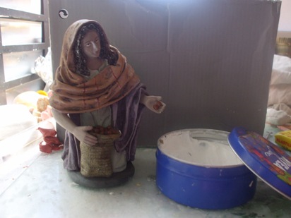

Este paso a paso es para deciros como clono yo las cabezas de las figuras, que suele ser la parte más dificil de modelar.
1.- Unto la cabeza de la figuras con algún tipo de crema grasa, baselina... para que no se estropee.

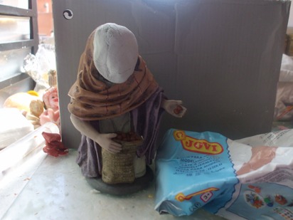

2.- Hago una bola de la masa del moldear, yo uso la del secado al aire de la marca Jovi que para mi es la más manejable. También me gusta la plastilina normal, pero el
incoveniente es que no endurece lo suficiente y es más delicada.
3.- Cubro la cabeza de la figura con esa bola y aplasto bien para que coga todos los detalles.

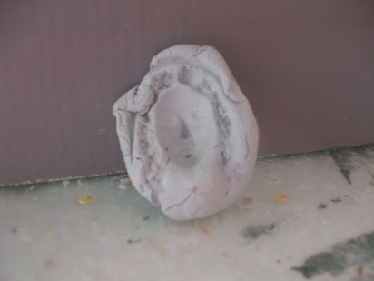

4.- Separo la masa y dejo secar unas 24 horas para que no se rompa. Ya tenemos listo el molde.
5.- Una vez seca unto el molde con crema e introduzco otra bola de masa apretando todo lo posible sin que se rompa el molde.

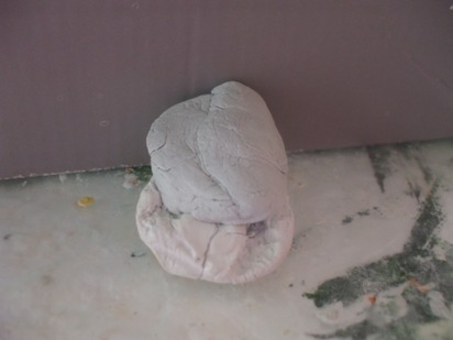

6.- Espero unos minutos y saco la pasta. Ya tenemos una copia de la cabeza de la figura lista para hacer las modificaciones oportunas antes de que se seque.
Hay que tener en cuenta que la copia será siempre más pequeña que el original.
