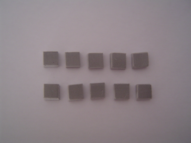

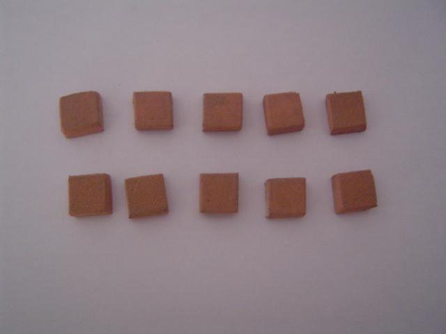

Se corta el porexpan extruido al tamaño de los azulejos (Foto 1)
Se pintan los azulejos con pintura color terracota (Foto 2)

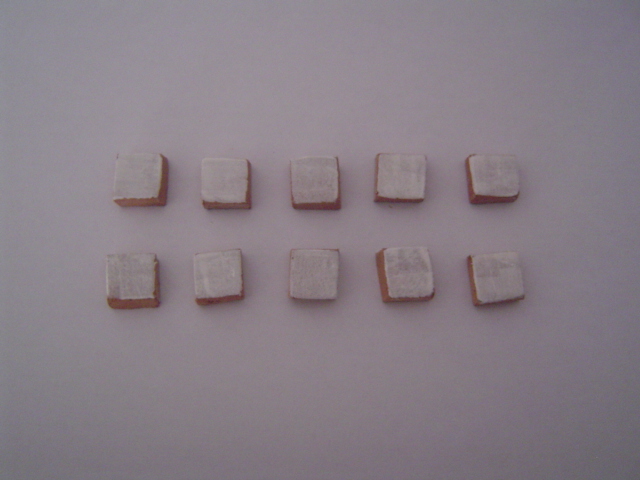

Se da una capa solamente por la superficie del azulejo con color blanco (Foto 3)

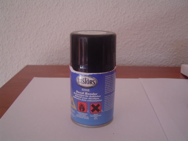

Despues de impresos los diseños, se les da una capa de fijador protector de calcas para protejer la impresión (Foto 5)

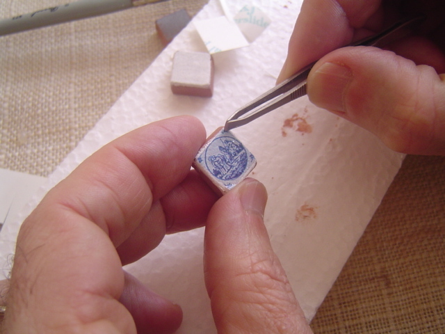

Se deja secar 24 horas y se comienza a cortar y colocar las calcas (Foto 6)

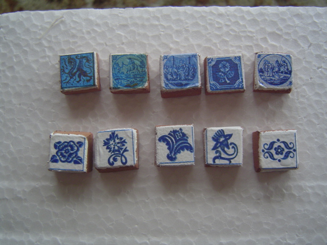

Una vez colocadas las calcas se dejan secar (Foto 7)
Una vez secas se les da un barniz fijador y de brillo (Foto 8)
Cuando haya secado esta capa, se le da un barniz de alto brillo para tener el aspecto total de azulejo (Foto 9)

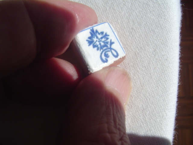

En la foto 11 apreciamos lo pequeño que es el azulejo terminado

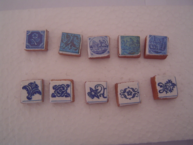

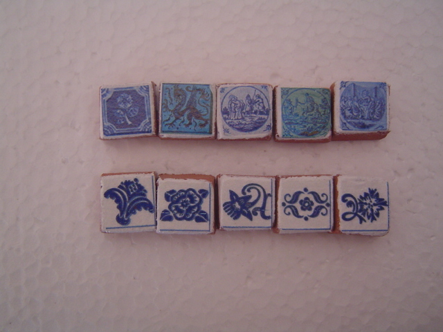

En la foto 12 tenemos los azulejos agrupados para ver el efecto por diseños.

(Foto 1 Porexpan sin pintar.jpg)
(Foto 2 Azulejos pintados en terracota.jpg)
(Foto 3 Azulejos pintados en blanco.jpg)

(Foto 5 Fijador de calcas.jpg)
(Foto 6 Colocando una calca.jpg)
(Foto 7 Calcas colocadas.jpg)
(Foto 8 Barniz fijador brillo.jpg)
(Foto 9 Barniz final.jpg)
(Foto 10 Azulejos barnizados.jpg)
(Foto 11 Azulejo terminado.jpg)
(Foto 12 azulejos terminados y agrupados.jpg)

No son mini pegatines, son imagenes de auténticos baldosines o azulejos holandeses que me he bajado y por un procedimiento de Photoshop, se han reducido y se han imprimido en unas calcas especiales que se usan en modelismo, luego se han cortado y se han pegado una a una. Al final si son unas pequeñísimas calcomanías, pero que me he fabricado yo con los diseños que yo he querido.
¿Que te parecen?

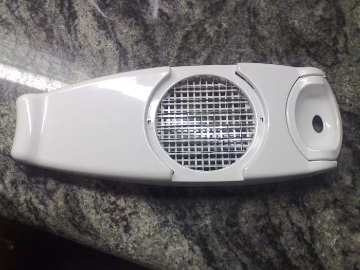

1500
Alcoy

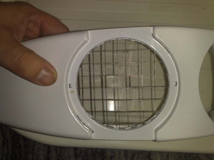

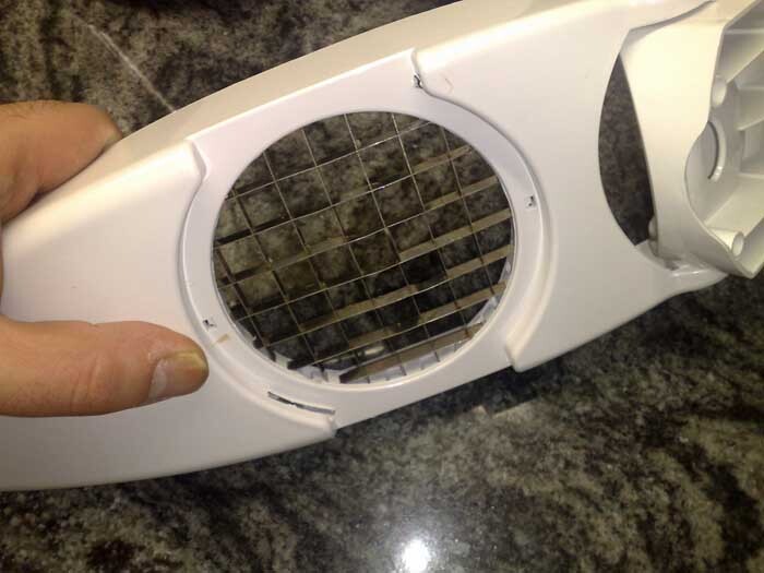

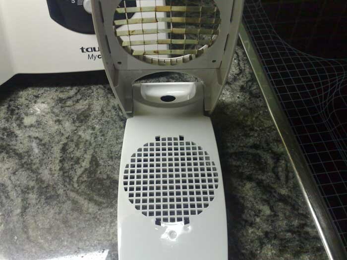

Jesús perdona el retraso pero lo prometido es deuda, como veras es una rejilla que corta lo que pongas solo tendrías que poner un cartón y sobre este poner la torta de pasta cerámica ya estirada con el rodillo y a cortar por simple presión, esto seguro lo venden en el chino, yo no se donde lo compre pero va muy bien, te corta las patatas, las cebollas, champiñones etc.... y por que no el barro?
(020220111775.jpg)
(020220111776.jpg)
(020220111777.jpg)
(020220111778.jpg)
Adjuntos 020220111775.jpg (82KB - 220 descargas)
Adjuntos 020220111776.jpg (68KB - 204 descargas)
Adjuntos 020220111777.jpg (53KB - 185 descargas)
Adjuntos 020220111778.jpg (75KB - 198 descargas)

Oye Miguel, muy chulo, pero creo que las medidas son un poco mas pequeñas que lo que necesito, de cualquier forma me daré una vuelta por dos hiper-chinos que tengo cerca y veré que es lo que encuentro.
Muchas gracias por las fotos.
