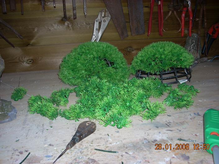

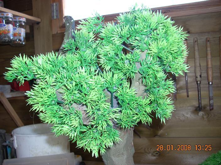

Primero elijo las hojas del árbol que voy a hacer , voy a las tiendas de todo a 100.

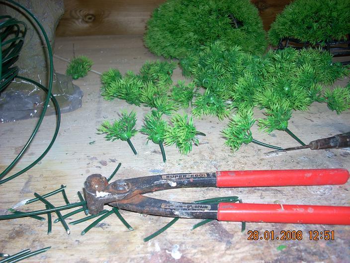

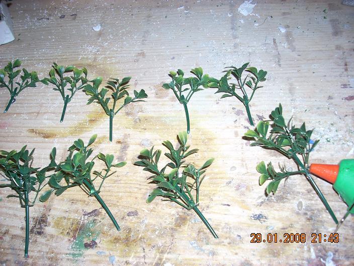

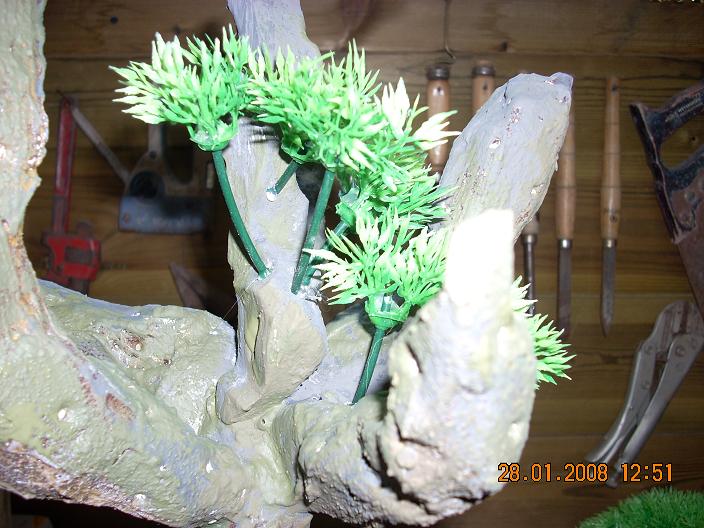

Alambres para hacer las ramitas y pinchar las hojas
Se pinchan las hojas en los alambres y les doy un poco de silicona caliente
De esta forma, pinchándolas en las ramas del árbol se va haciendo la copa.

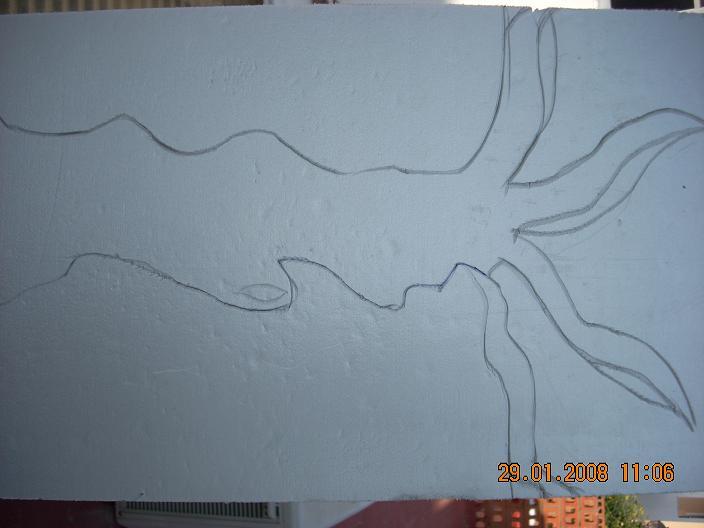

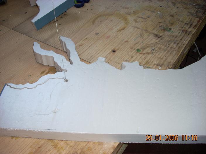

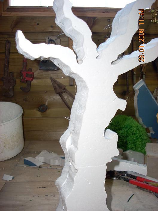

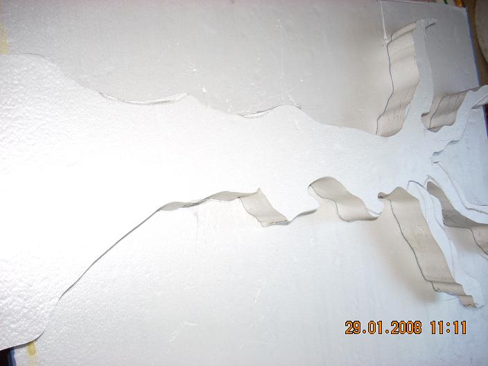

La siguiente foto, 52 , dibujo las forma del árbol en el porex.
Una vez cortado lo pongo en otra plancha para sacar otra copia.
Corto la silueta con el alambre de nicrón, cortadora de porexpan .

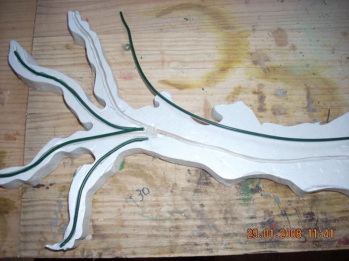

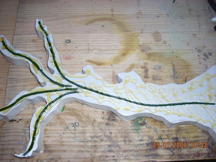

Con el soldador le hago hendiduras para colocar el alambre que debe fortalecer el tronco.
Los alambres colocados en las hendiduras y encolado para pegar la otra parte. Dos ramas preparadas para pegarlas por los laterales, también llevan su alambre por medio.

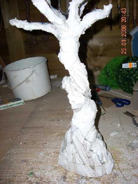

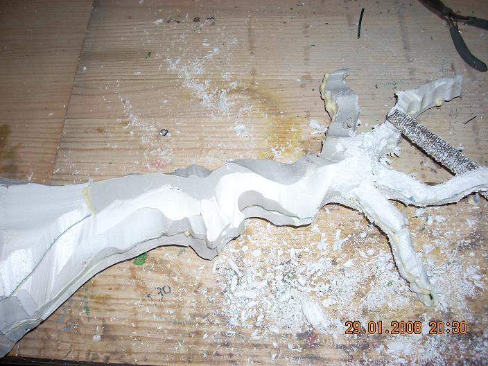

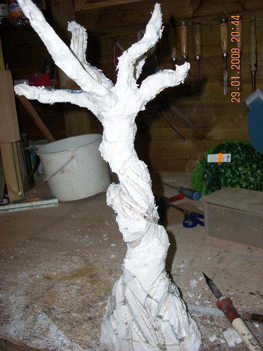

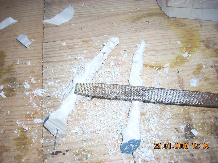

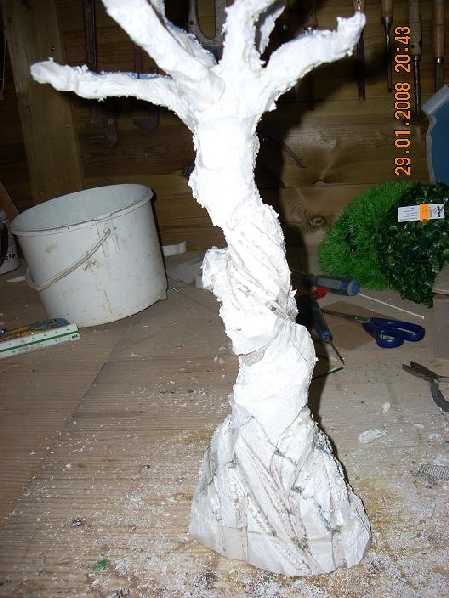

Una vez pegado las dos partes, se redondea lo mas grueso con la cortadora de porex y luego con una escofina a gusto de cada uno.
Le pego las dos ramas por los laterales.

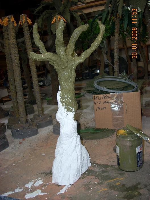

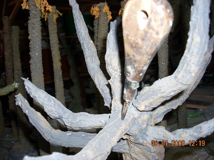

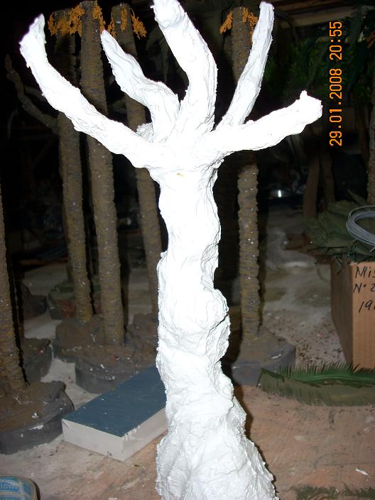

Con el soldador le hago hendiduras el tronco para darle rugosidad de raaices.

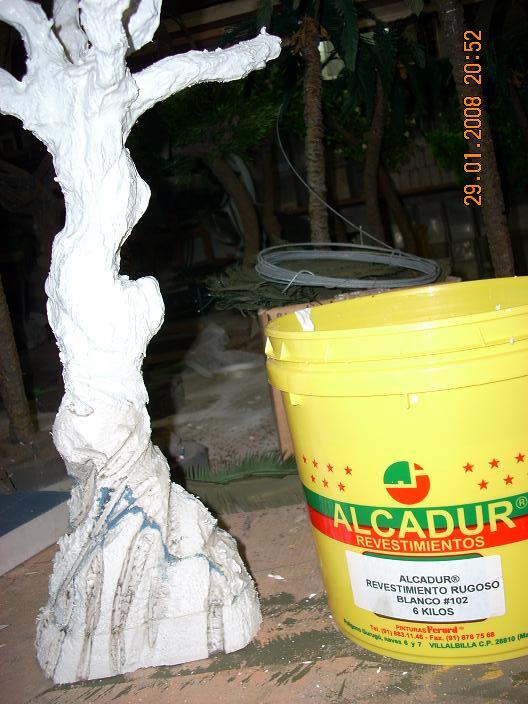

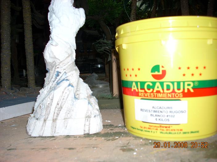

A continuación lo pinto con la pintura de revestimiento de fachadas rugosa, con idea de darle mas fuerza al tronco.
Una vez seco, se pinta a gusto de cada uno.

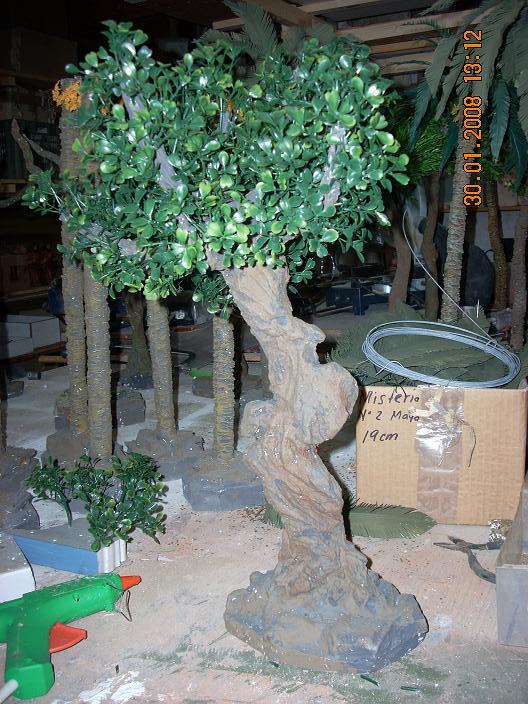

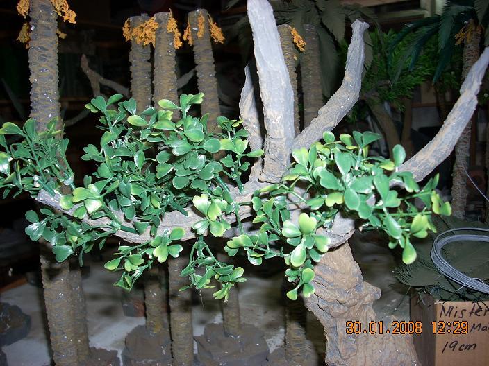

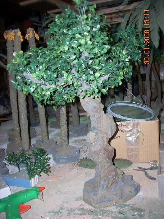

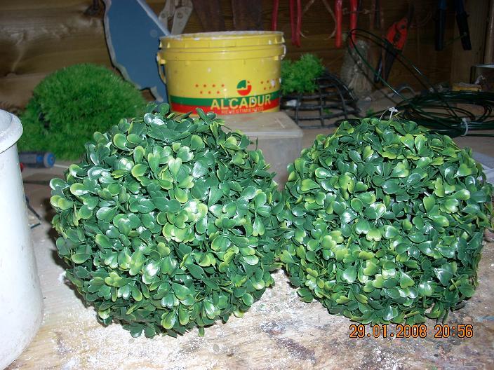

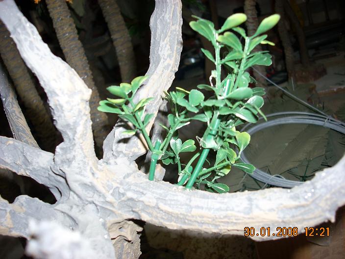

En este caso he elegido hojas pequeñas, pero sin macetas, en bolas, son mas económicas.

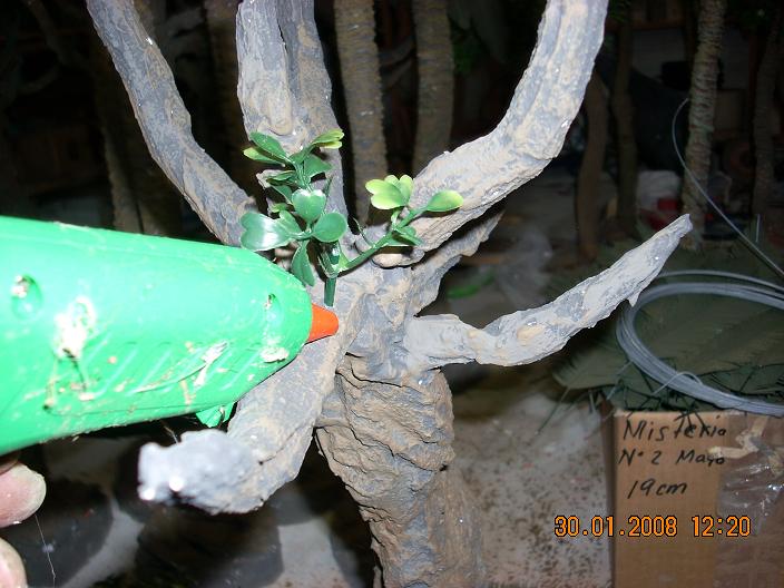

Preparo ramitas con una hoja y otras con dos hojas para darle forma al arbol.
Pincho la rama con un punzón y a continuación coloco la rama con silicona caliente.

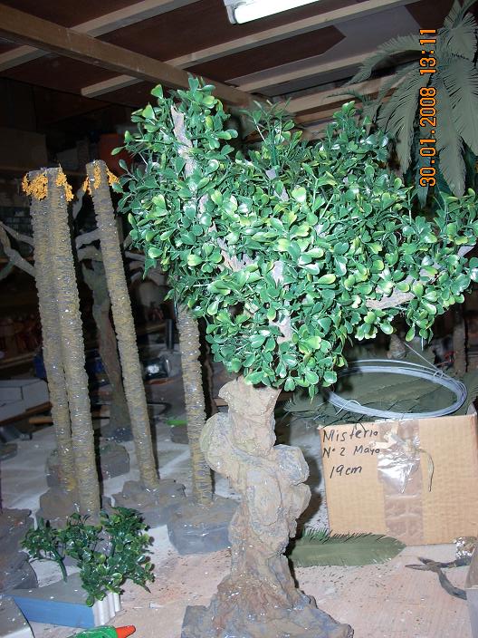

Y así se va construyendo la copa del árbol.
  Esto es una pequeña idea de como lo hago, luego cada uno que emplee su técnica y su gusto en las formas y decoración.
