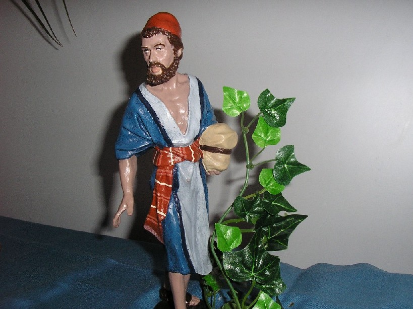

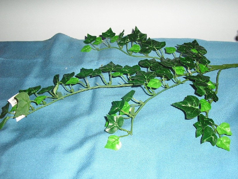

Este fin de semana fuí a una de estas tiendas de playa que tienen de todo y cual fue mi sopresa, que por 0,60 € compré esta planta artifical, para hacer mi parra de este año, pongo una foto para que la veáis, también la pongo junto a una figura de 24 cm, para que os hagáis una idea de las dimensiones, también deciros que las hojas grandes las voy a recortar, para dejarlas igual de grandes que las hojas más claritas.

Yo creo que el amigo Juan, ha leído el mensaje a la misma vez que yo estaba colocando las fotos y se ha impacientado un poco, será el calor......
