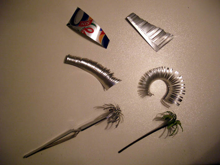

Os explico poco, porque creo que las fotos son explícitas, pero si alguien tiene dudas que las exponga y las aclaro.
Se pueden hacer del tamaño que queráis, solo lo limita el tamaño de la lata, aunque lógicamente con este tipo de material, las que quedan mas bonitas son éstas que os pongo de 4 y 7 cm. de altura
Para un pueblo en la lejanía de un diorama, hice unas mini-palmeras de 1,5 cm de altura total con esta misma técnica, pero, como todas las miniaturas, son más laboriosas para conseguir un efecto natural.
El tronco esta hecho con junco para poder flexionarlo a nuestro antojo y si queréis conseguir mas naturalidad en el tronco, (yo aquí no lo he hecho porque es para lejanía y no merece la pena) podéis picar paja muy muy chiquitita, con el molinillo de café por ejemplo (ojo para no quemarlo), dar cola a todo el tronco y pegarla (como si fuerais a empanar el junco pero sin apretarla demasiado para que quede un poco suelta la paja) Luego lo pintáis de marrón.

Si pero cuidado con las latas ... que cortan y lo digo por experiencia jajaja. ¿Por cierto a pintura es al agua, tipo óleo, aerosol ...? Gracias

¿cómo unes las hojas al tronco?

SE_LL_CA lo pinto con pinturas al agua y lo corto con mucho cuidado y así todo como bien dices…..algún cortecillo hay. CUIDADO CON LAS REBABAS
Rafa Torres les doy pegamento imedio o cualquiera que tengas a mano.

Yo las hagos con laminas de estaño, lo compro en tiendas de manualidades, y asi me evito los cortes y tampoco sale tan caro, para el tronco uso cualquier ramita fina seca como por ejemplo las de un sauce, son finitas y ademas tienen algunos salientes y le das más realidad al tronco.
