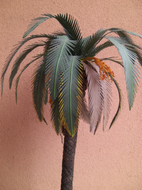

En el belen del año pasado coloque por primera vez una palmera, pero cuando empece a desmontar el nacimiento me di cuenta que no cabia en ningun sitio ( mi casa no es muy grande y la palmera mide 50cm, de alto). Asi que me arriesgue a cortar el tronco con un cuter, con un poco de miedo la verdad sea dicha . El tronco tiene en el centro un alambre grueso para darle rigidez. He provado varias veces a montarla y desmontarla y la verdad es que no se nota la union.
469
Espartinas
A ver si sale
(CIMG0354.JPG)
Adjuntos CIMG0354.JPG (47KB - 343 descargas)

Hola Paco, la palmera la hice yo. El troco es de porexpan del duro y las hojas de cartulina. Voy a intentar poner una foto mas cerca, aunque te advierto que lo de las fotos no es lo mio. Si necesitas mas informacion me la pides, saludos.
(CIMG0355.JPG)
Adjuntos CIMG0355.JPG (151KB - 946 descargas)

Hola Kala, Voy a intentar explicarte el proceso de construccion:
1º cortas dos trozos de cartulina de color verde de forma ovalada.
2º Cortas un trozo de alambre mas bien fino y lo colocas entre los dos trozos de cartulina, ya previamente encoladas y lo pegas.
3º Una vez que tienes ya la hoja seca co su alambrito en medio, empiezas a hacer los flecos con la tijera. Es la parte mas laboriosa.
4º Ahora viene la parte de pintura: con un poco de verde mezclado con un poquito de amarillo le das al nervio central de cada hoja que es por donde va el alambre.
5º Cuando quieras imitar las hojas que se van secando por las puntas, mezclas un poco de verde con una pizca de ocre´
6º Para hacer las hojas que estan totalmente secas utilizas cartulina marron.
Espero haberte ayudado. Saludos

Hola Kala, mi palmera tiene una altura de 45cm. y para esta he hecho hojas de tres tamaños de largo: 25cm, 22cm, y 17cm, sin contar el alambre que sobresale. La anchura de las hojas de 25cm, es de 3cm. y de las de 22cm y 17cm. un poquito menos. Si haces hojas de varios tamaños te saldra la palmera mas realista. Saludos y suerte .

Hola hellen, vamos a ver si consigo explicarme. Cojes un trozo de porexpan del duro de forma alargada. El porexpan tiene un grosor de 3 cm. asi que tienes que conseguir una tira de 3 x 3. Ahora con un cuter vas intentando cortar las aristas hasta conseguir un cilindro. Una vez conseguido este le pasas un poco de lija de grano fino para conseguir un cilindro aún más perfecto. Luego en el cilindro vas dibujando con el lápiz esas especies de pencas. Una vez dibujadas las señalas con el soldador, si este tiene puntas intercambiables colocale la más fina.
Pintura:
1º fondo gris.
2º Primera veladura de un color marrón oscuro, sombra tostada o chocolate.
3º Seguna veladura de un marrón más claro, marrón castaño.
Por último, con el pincel muy muy seco, casi sin rozar el tronco un poco de gris plata.
Saludos y suerte.

Hola Juanto, para los dátiles se coje un trozo de cuerda de pita y se deshilacha la mitad aproximadamenta. Luelo se coje un trocito de alambre fino y se envuelve al trozo de cuerda que no hemos deshilachado con cinta de carrocero(utilizo la cinta de carrocero porque después se puede pintar) esto es para darle rigidez y poder pincharlo al tronco de la palmera. Luego cojes el trozo de cuerda deshilachado y le vas dando cola a los distintos pelos, seguidamente le echas un puñado se arroz por encima y una vez seco lo mueves un poco para que caigan los granos que no han quedado bien pegados. saludos y suerte
