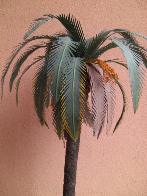

siempre ojeando por este foro para aprender cosas que nos explicais, me he decidido hacer una palmera haber como me salia,y por fin salio esto que me falta terminarla de pintar ,pero la pega que tiene que se me menean las hojas que he incrustado en pasta das,si conoceis algun metodo para que esto no me ocurra me lo decis y asi de paso opinais de lo que he hecho y como me ha quedado,os la pondre tambien cuando la haya pintado gracias por todo ,un saludo txacon

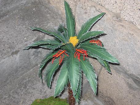

Hola txacon yo no soy experto en esto de las palmeras,pero por lo que he visto por el foro te diria que tienes que hacerle mas cortes a las hojas.te pongo una foto de un conpañero del foro(no recuerdo su nombre) con su permiso yo tambien voy a copiarsela.Espero haberte ayudado un saludo

Txacon, enhorabuena por tu trabajo. Yo lo que hecho en falta en tu palmera es más variedad de color en las hojas. COmo ves en la foto que te ha enviado stangana, se distingue el nervio de la hoja, y el color de la hoja no es plano sino que tiene diferentes tonos.
Por lo demás me gusta mucho, tiene mucho volumen y está muy bien hecha.

gracias stangana y geppeto por vuestra opinionmpero ese colorido que tiene la que me ha mandado stangana yo no se como se hace y desde luego que no hay ni punto de comparacion a la mia,y eso que la veia bien ,pero bueno ya me dira como hace esas cosas que tiene la palmera amarillo lo del centro y eso rojizo que tampoco se lo que es ,de todas formas gracias y un saludo

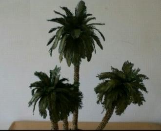

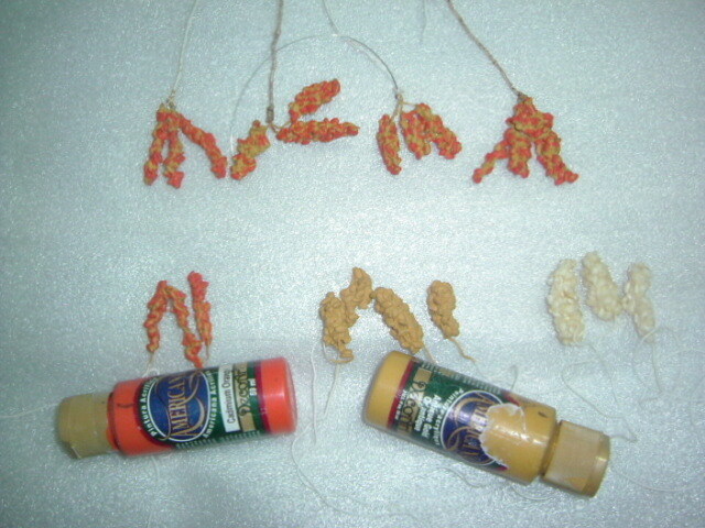

Hola Txacon estoy de acuerdo con geppetto y stangana las fotos que te pongo tampoco se de quien son pero puedes poner alguna hoja mas con cartulina marron claro, para que parezca que esta seca lo del color rojo son datiles y estan hechos con un alambre fino untado en pegamento y rebozado en arroz

Gracias abuelo,tu palmera la veo muy lograda tambien y eso de los granos de arroz me voy a poner hacerlo ahora mismo,(esto es lo que tiene que si no es uno u otro siempre te enseñan cosas como hacerlas) gracias un saludo txacon

Que no son mias las fotos las cogi de los álbumes Que mas quisiera yo.

ahhh pense que me lo decias por la primera pero es igual ,ya he hecho lo de los datiles aunque no me salen como a ellos algo he hecho ya pondre la palmera cuando la tenga pintada un saludo txacon

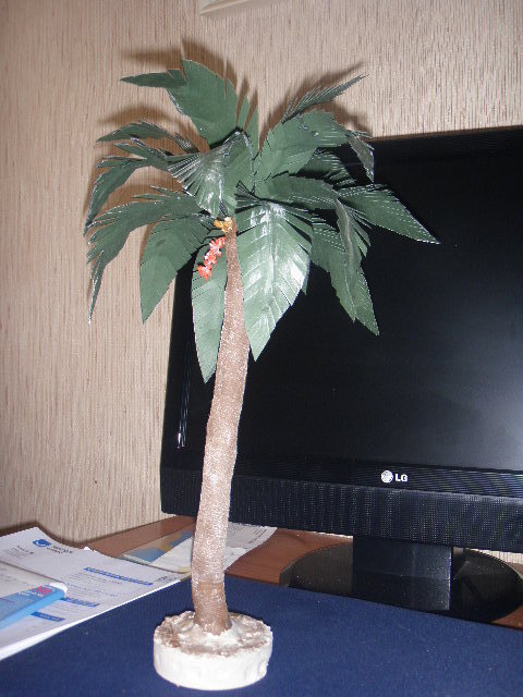

y ahora ya terminada ,lo que pasa que la meti en otro apartado por no darme cuenta,un saludo txacon
