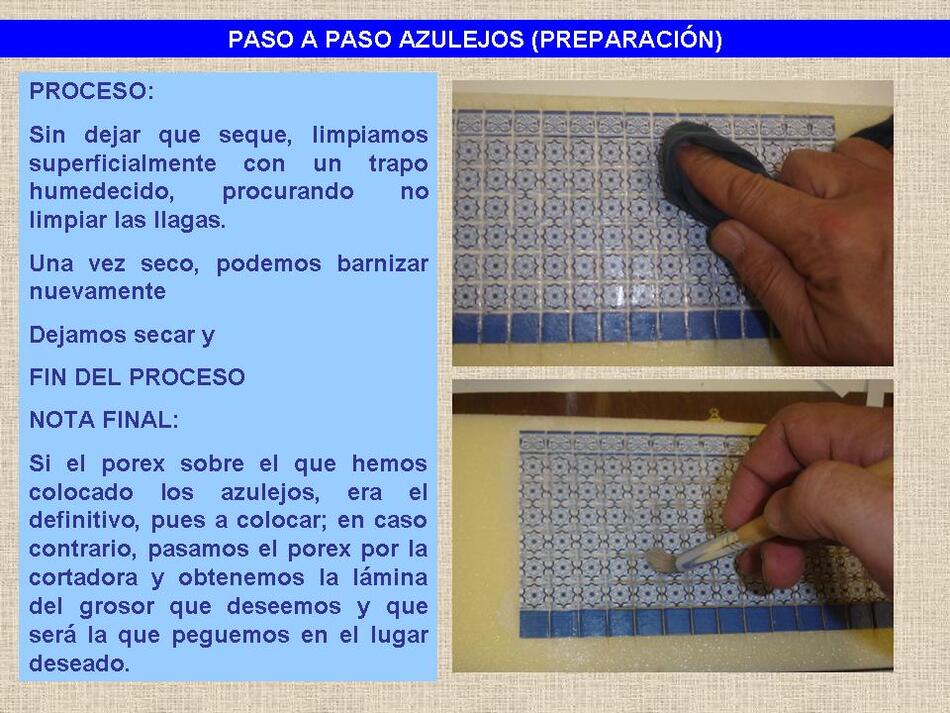

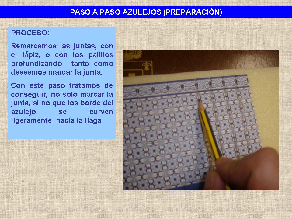

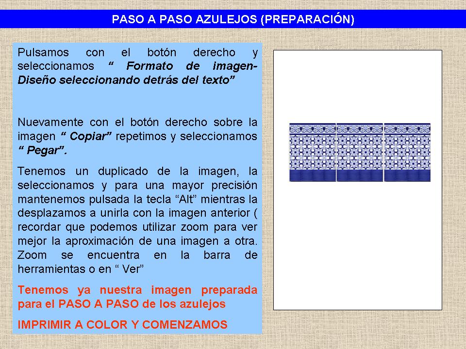

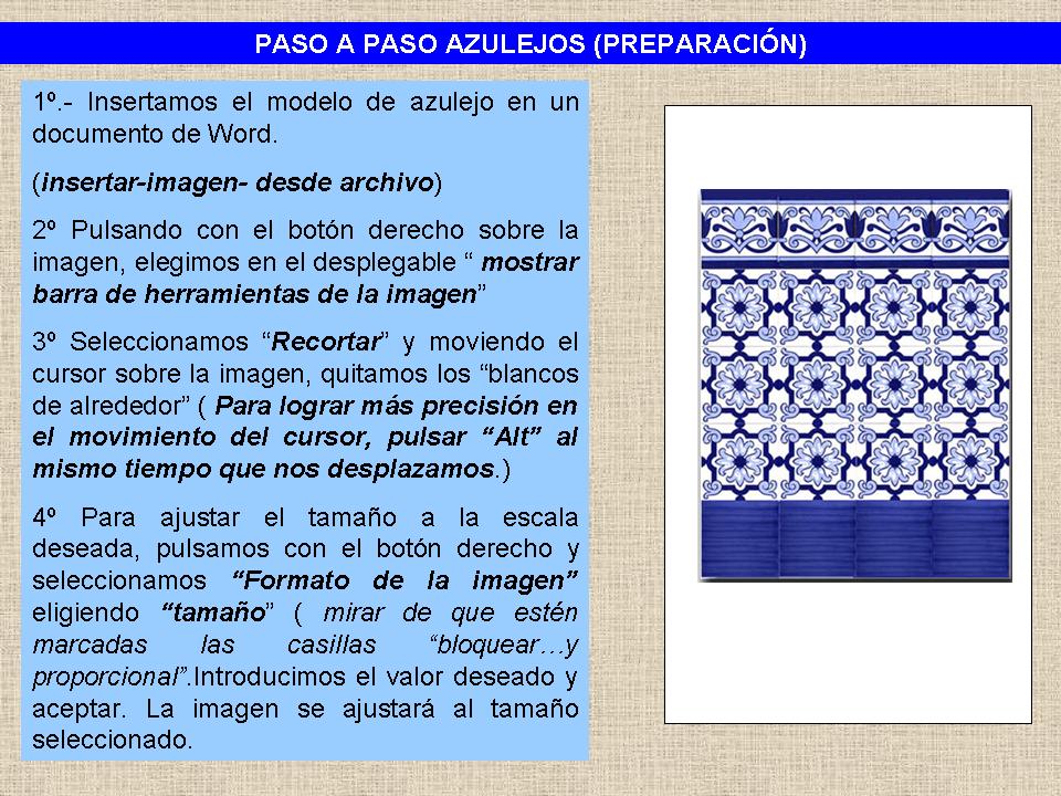

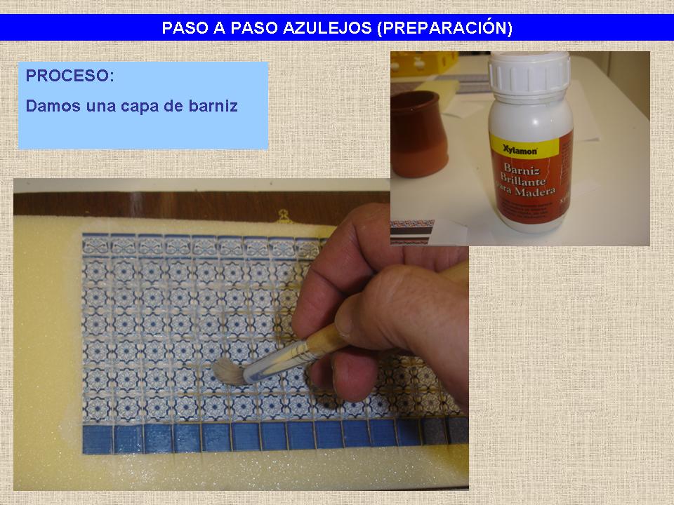

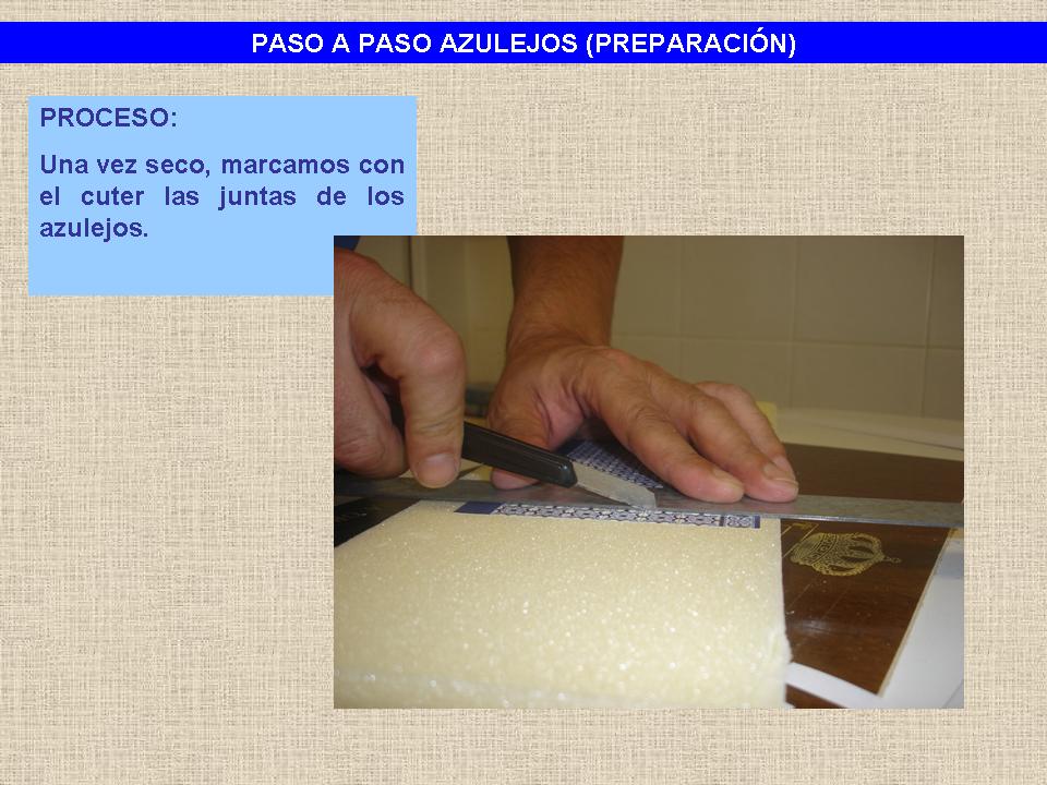

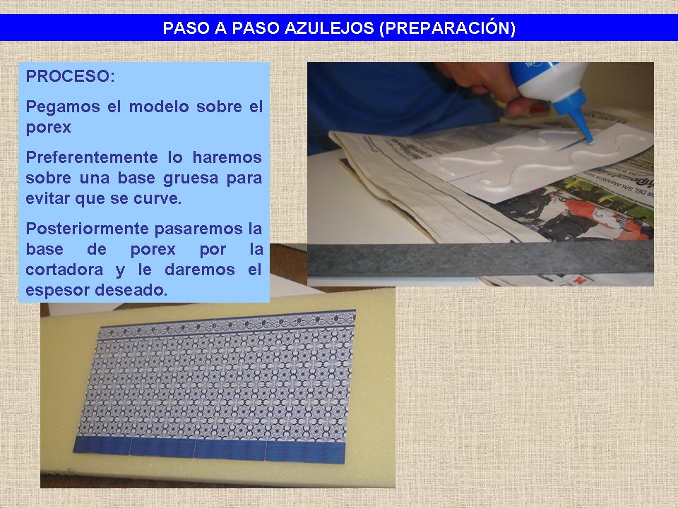

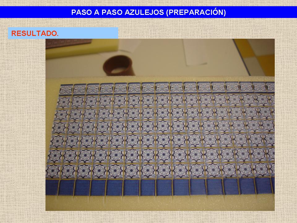

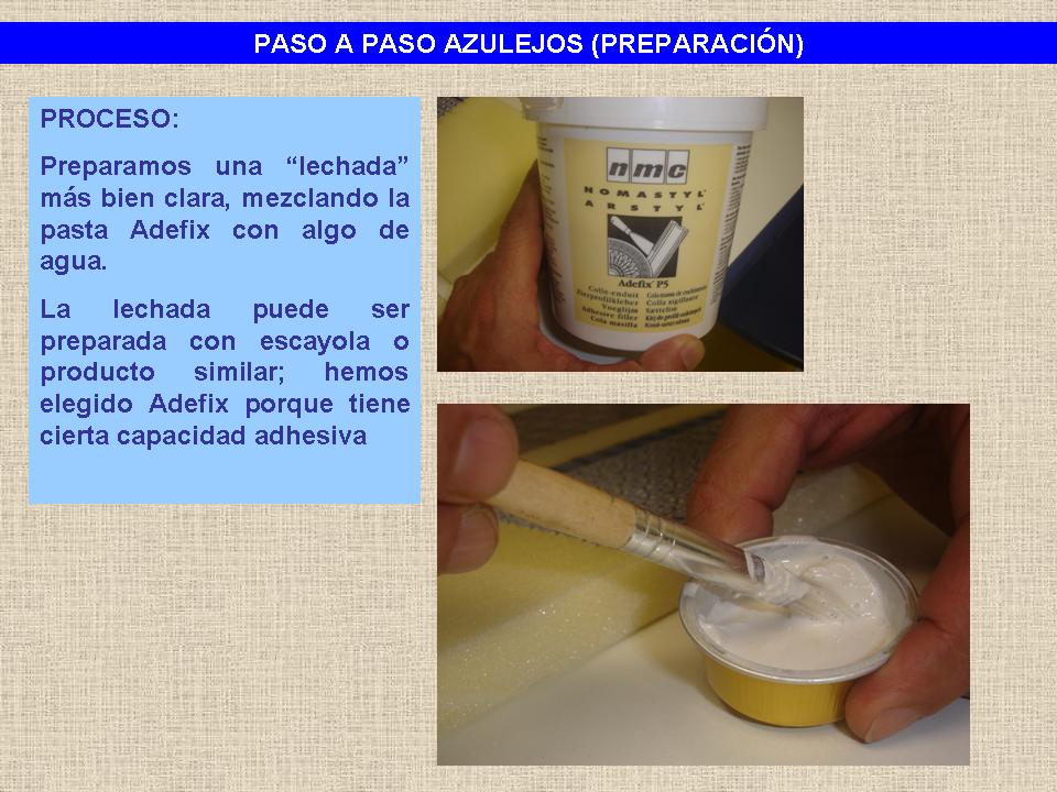

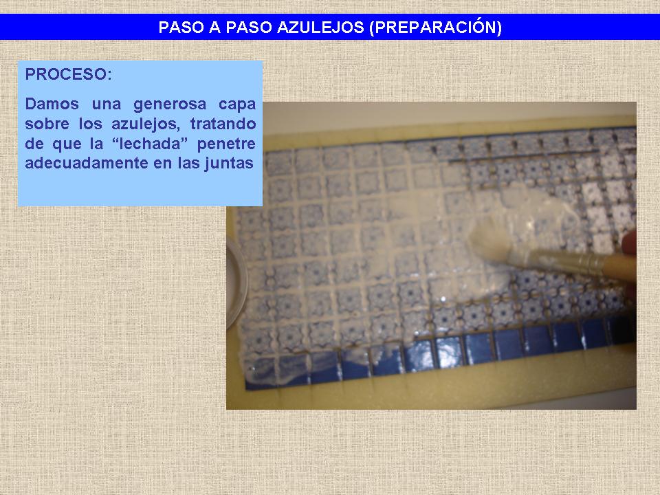

Hola a todos, a pesar de que en este foro ya está escrito casi todo, os dejo el paso paso de como realizamos nosotros (lfzarco y Oli) , bueno más Luis que yo, pero hay que figurar, los azulejos para el diorama del 2010 de la Asociación de Belenistas de La Rioja.
El diorama podeis verlo en "nuestros belenes con el título "nuestro primer diorama", esperamos que pueda serviros de ayuda. Un saludo a todos.
La Rioja
Parece que no permite subir el powrpoint así que lo pondremos foto a foto.

Adjuntos Diapositiva1.JPG (125KB - 721 descargas)
Adjuntos Diapositiva2.JPG (174KB - 553 descargas)
Adjuntos Diapositiva3.JPG (144KB - 571 descargas)
Adjuntos Diapositiva4.JPG (125KB - 539 descargas)
Adjuntos Diapositiva5.JPG (130KB - 670 descargas)
Adjuntos Diapositiva6.JPG (105KB - 617 descargas)

Una pregunta ¿Qué tipo de barniz es el que utilizáis para que no se corra la tinta de la impresora? Por cierto. Una maravila de azulejos. Un saludo.

La impresión está hecha en una impresora laser a color,quizás ello pueda influir, y el barníz aplicado es el que tienes arriba en una de las fotos, "barniz brillante para madera" de la marca Xilamón, pero vamos creo que cualquier tipo de barníz para manualidades será adecuado, en el fondo lo único que se pretende es darle algo de brillo y proteger el azulejo en sí para cuado se de la lechada para las juntas.
Espero haberte aclarado las dudas

oli - 11/5/2011 22:51 Hola Itzi La impresión está hecha en una impresora laser a color,quizás ello pueda influir, y el barníz aplicado es el que tienes arriba en una de las fotos, "barniz brillante para madera" de la marca Xilamón, pero vamos creo que cualquier tipo de barníz para manualidades será adecuado, en el fondo lo único que se pretende es darle algo de brillo y proteger el azulejo en sí para cuado se de la lechada para las juntas. Espero haberte aclarado las dudas Un saludo
Gracias Oli, es que con las de chorro de tinta el barniz lo destroza, bueno tendré que probar con el que usas tú, que igual es cuestión del barniz. Ya buscaré quién me lo imprima, porque voy a hacer el interior de una posada y me han encantado los azulejos. Un saludo.

Hola a todos y muchas gracias por vuestras alabanzas. Tan sólo queria hacer una puntualización, que es: cuando encoleis el papel impreso de los azulejos es muy importante que la cola blanca esté bien repartida sobre toda la base, ( yo la extiendo con un pincel ) para que no queden azulejos sin pegamento a la hora de darles la forma con el lápiz. Esto evitará que tengamos que volver a pegar los que estén sueltos. Otra vez gracias a todos y en especial al maestro armero informático... OLI.
