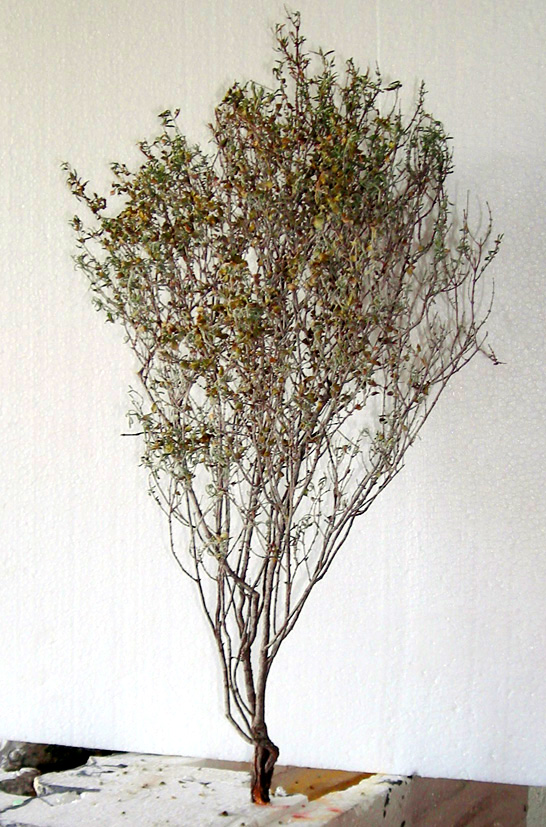

Acabo de hacer uno, puede que no te guste.
Es una rama de tomillo espray fijador de plantas y oregano de cocinar, un abrazo.
P.D. Me he confundido y en vez de ser un olivo es ...digamos un chopo mas bien, para la quebrada de mi anunciata, que por sus medidas debe ser estrecho y largo,perdonar mi confusion Hasta pronto

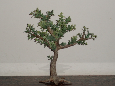

Esta es mi forma de hacer arboles. si te sirve... Un saludo.
