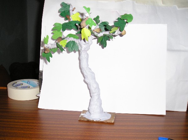

Hola Azucena, creo que en el foro alguien dijo que los hacía con ramas de romero en icluso de tomillo. Yo pretendo hacer este año 3 ó 4 con mejorana, porque el tronco es así retorcido como el de los olivos y el color de las hojas es bastante similar. Es una planta arómatica. No sé si se dará por tu zona.
Yo lo que pasa es que no los voy a hacer hasta la primavera que es cuando empiezan a estar más frondosas, cuando lo haga pondré las fotos. Por si te sirve de ejemplo te pongo la foto de la higuera, el tronco esta hecho de un armazón de alambre y cuerda y luego las hojas con cinta de carrocero una a una.
A los demás foreros me gustaría saber si la mejorana está protegida por la ley; lo digo por no cometer un acto delictivo en primavera.
189
6/2/2006 19:25
Lo siento de verdad, ahí va la foto. El ordenador hay veces que parece que tiene vida propia
(higuera.JPG)
Adjuntos higuera.JPG (50KB - 285 descargas)

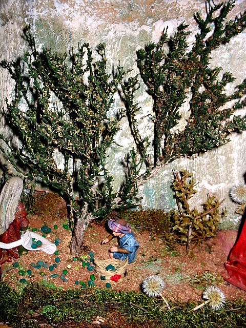

Aquí, os adjunto la foto del olivo, como os prometí.El tonco me salió, un poco corto " los proximos, intentaré hacerlos más altos.
Un saludo de Luis Olmo ( laor )
(Olivo 001.jpg)
Adjuntos Olivo 001.jpg (31KB - 276 descargas)

Gracias angel por tu comentario, de los troncos de los olivos, con troncos de vid o de parra retorcidos, pues quedan los olivos aun más reales " lo provaré ".
También tengo que decir, que el latex, es para que se conserven, las plantas que anteriormente, hemos secado a la sombra y no se caigan las hojas y flores pequeñas.
Yo tengo guardadas tres cajas grandes, con todas las plantas que me sobrarón del belén del año pasado, y están igual que cuando las guardé.
Si haceis cipreses, no es necesario ponerle latex al porexpan, pues el solo ya tiene suficiente rigidez.Lo que yo hago para los cipreses, es hacer con el porexpan, la forma del cipres, como de cono y despues lo pinto con pintura acrilica verde oscuro, cuando está seca la pintura, le pongo un poco de cola blanca, con un pincel y le voy poniendo musgo seco- del que venden en todo a cien - siguiendo la forma " esto para el primer plano ".
Si es para lejania, solamente le pego serrin tintado de verde, a la forma de porexpan anteriormente pintada.
Un saludo Luis Olmo (laor )

Aquí os pongo, como os prometí, la foto del olivo,un poco más grande, que hice el año pasado, con la tecnica que os comenté, en el post anterior.
Un saludo de laor
(Olivo 01.jpg)
Adjuntos Olivo 01.jpg (191KB - 274 descargas)
