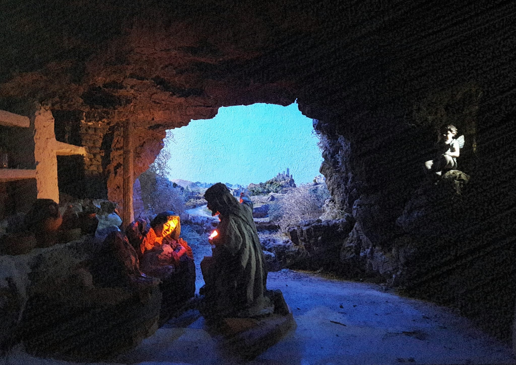

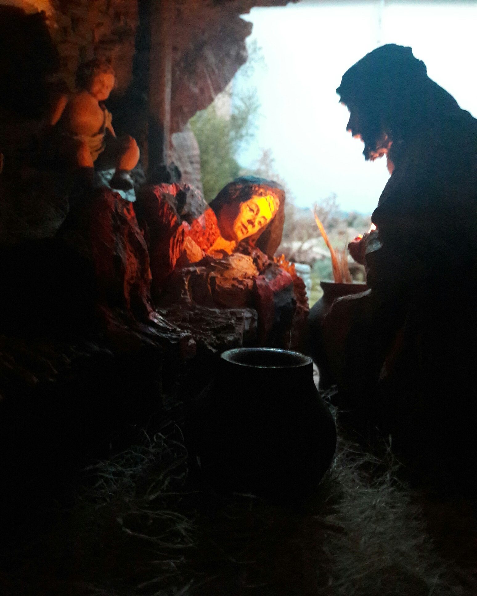

"Después que los magos partieron, un ángel del Señor apareció en sueños a José diciéndole: “Levántate, toma al Niño y a su madre y huye a Egipto, y estate allí hasta que yo te avise; porque Herodes ha de buscar al Niño para matarle”. / Levantándose José, tomo al Niño y a su madre de noche; y se retiró a Egipto..."
Y van apareciendo personajes.
No sé si os parece bien la idea de la representación del ángel.
Como puede observarse todavía falta llenar de calidez esa gruta y resaltar el "momento".

3049
Me parece bien!, no destaca sobremanera, queda como un recordatorio del pasaje que has puesto...a modo de "bocadillo" en el argot del comic, como el pensamiento de San Jose flotando en la cueva. Y me encanta en el lado izquierdo con que maestría has representado la idea de casa-cueva...
Todavía no está terminado?, la LH la subiría un poco por lo menos en este punto de vista que muestras, creo que la cabeza de SJ se lleva demasiado el foco de atención e interfiere en el fondo tan bonito y trabajado...

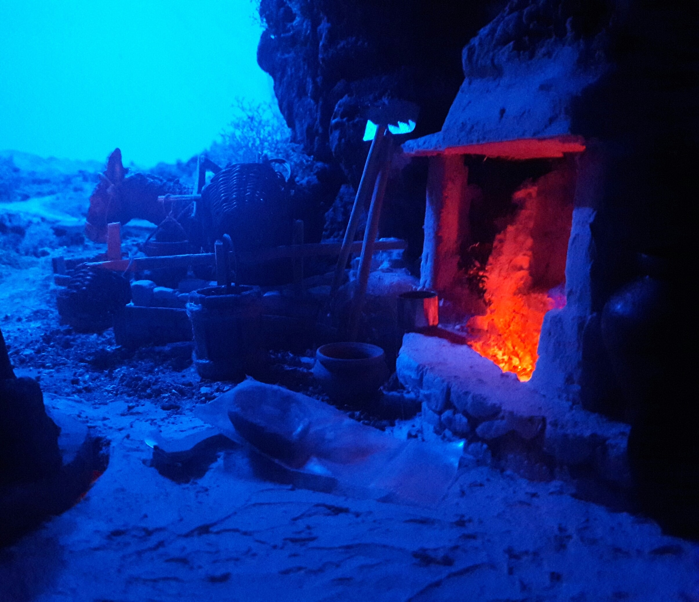

Pequeñas modificaciones para resaltar la idea de casa cueva.
El ángel cambia de ubicación.

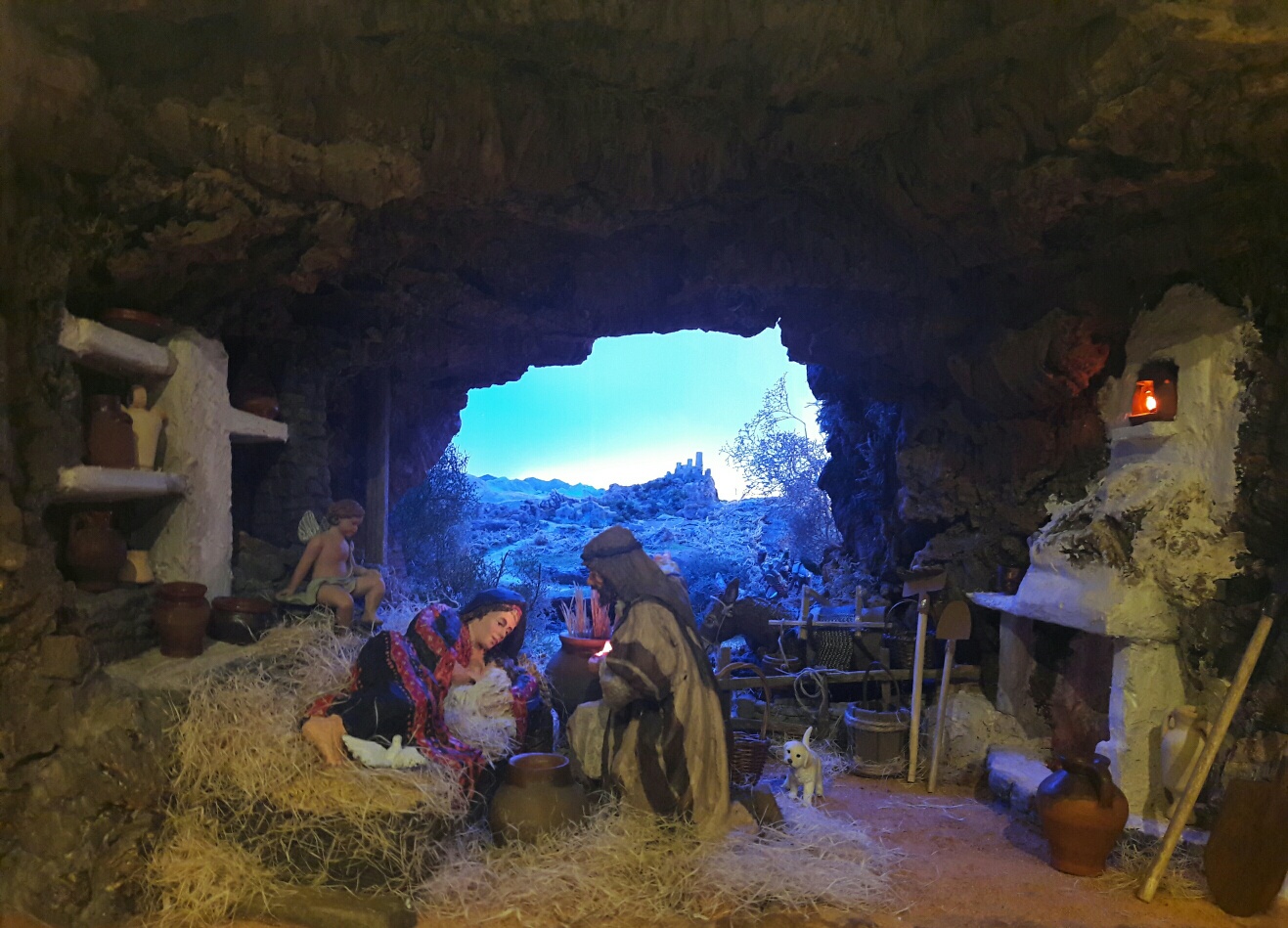

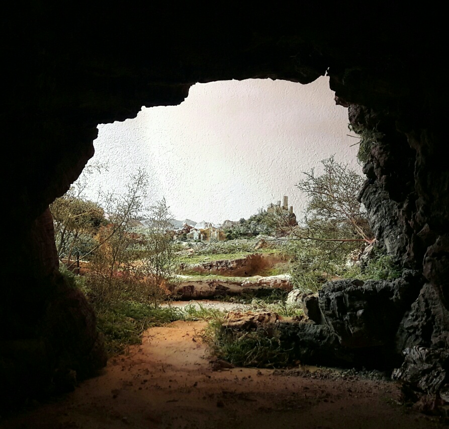

El experimento parece que toca su fin.
Ahora queda preparar el paso a paso fotográfico porque, en definitiva, ese era el objetivo principal de este hilo.

3049
Es una maravilla!!, y la casa-cueva espectacular!, al final le bajaste el LH queda mucho mejor, ¿como lo hiciste?, ¿recuérdanos que medidas totales tiene el montaje?, y las figuras de Emilí otra maravilla!, que con las de Montserrat(angelito) le da el punto onírico. Felicidades al equipo!. Has juntado a la figurista 2020 con el figurista 2021(es mi opinión) perfecto para el cambio de año que se acerca...

Escultor E. S.
Luis es un crack con el corcho y la ambientacion, ha captado a la primera la idea, no he podido añadir nada más. El angelito, el perrito y el asno, dan más vida a la escena, muy bien Luis. Me parece acertado juntar en un mismo pesebre varios escultores de figuras de pesebre.
"Has juntado a la figurista 2020 con el figurista 2021(es mi opinión) perfecto para el cambio de año que se acerca..." 😄😄😄  👀 "Cómo vivir una Navidad con Covid" Belenismo -> Re: Navidad 2020

1916
Madrid (Boadilla del Monte)
felorz17 - 11/12/2020 15:05 Es una maravilla!!, y la casa-cueva espectacular!, al final le bajaste el LH queda mucho mejor, ¿como lo hiciste?, ¿recuérdanos que medidas totales tiene el montaje?, y las figuras de Emilí otra maravilla!, que con las de Montserrat(angelito) le da el punto onírico. Felicidades al equipo!. Has juntado a la figurista 2020 con el figurista 2021(es mi opinión) perfecto para el cambio de año que se acerca...
Cuando ponga el PaP verás como tus dudas se resuelven jajaja.
Solo quiero decir que he disfrutado mucho con este experimento, trabajar con Emilio es un placer y sus figuras una fuente de inspiración buenísima.
También me gustaría que esto sirviese para que os animéis a trabajar con el corcho porque es muy agradecido, ahorra muchísimo trabajo y huele a Navidad jajaja

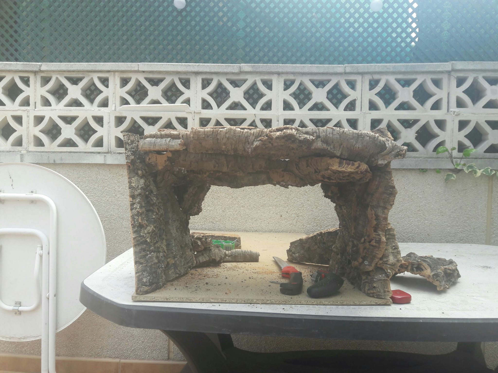

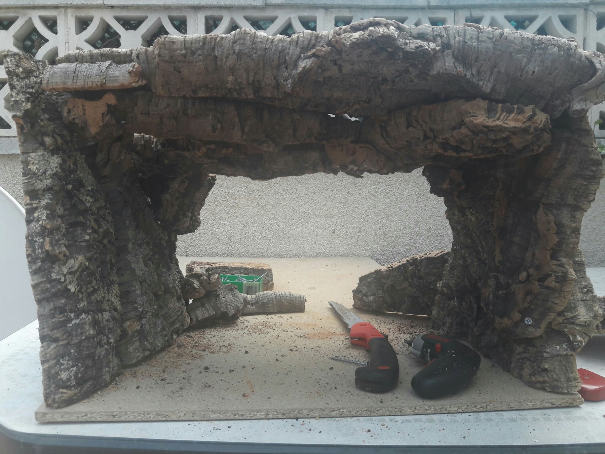

Basándonos en el planteamiento y los bocetos de Emili empezamos a trabajar la gruta.
Para ello selccionamos trozos de corcho de poco espesor para aligerar peso y poder trabajar mejor.
Cortamos con la sierra de mano y vamos dando forma a las diferentes piezas para ir construyendo la gruta para ello, las piezas que van en los laterales, se atornillan a la base con tornillos largos desde debajo de la base hasta la pieza de corcho.
Sobre esas piezas laterales vamos atornillando las piezas superiores y vamos creando formas.
Probamos el encaje en lo que será la estructura.
Modificado por LUISPO 21/12/2020 11:47

1916

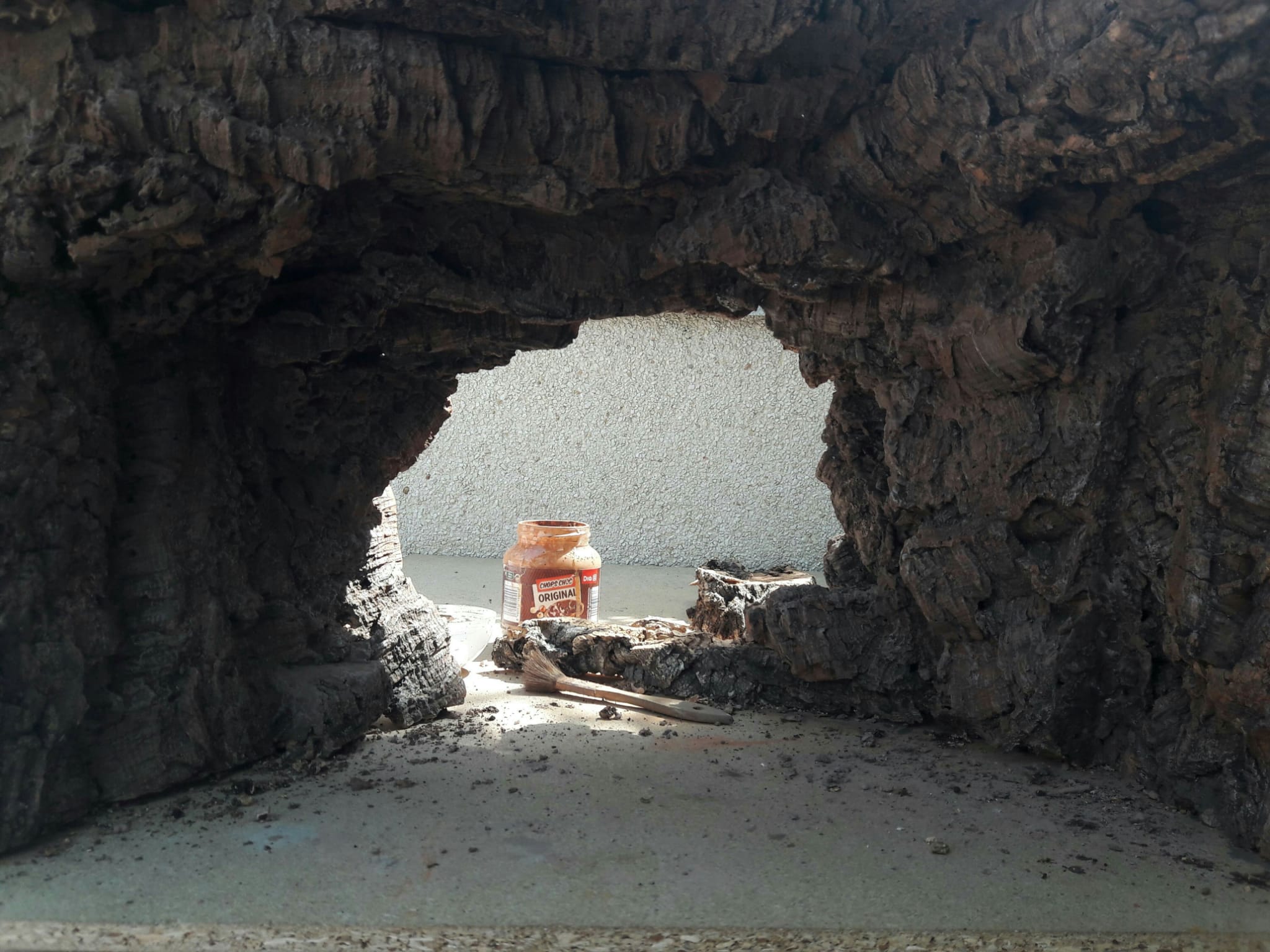

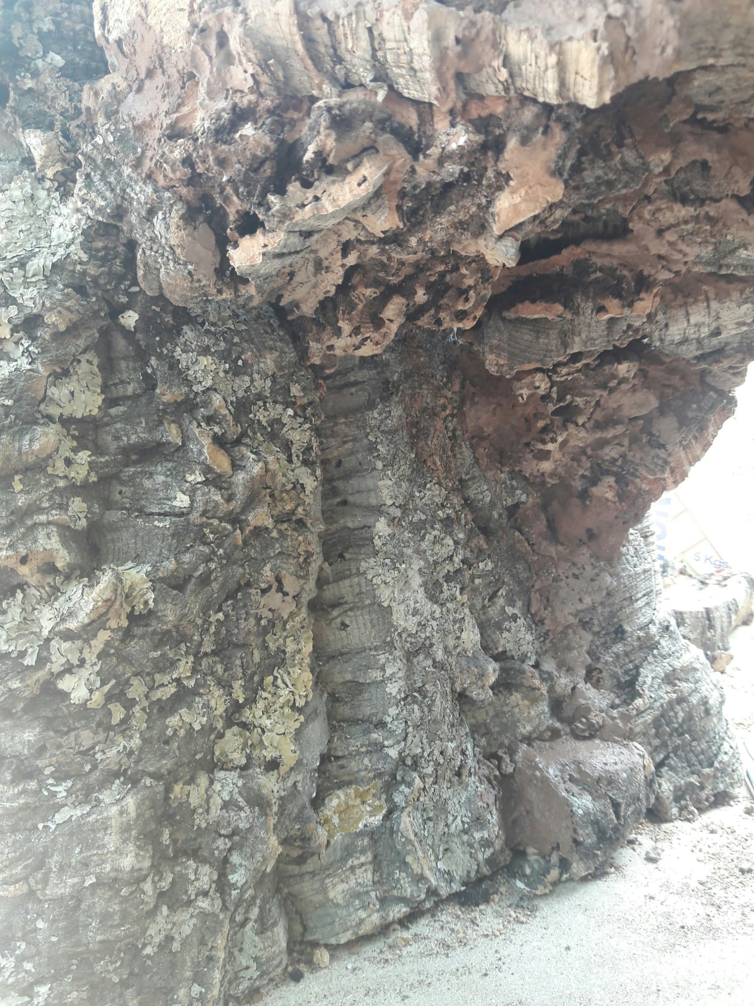

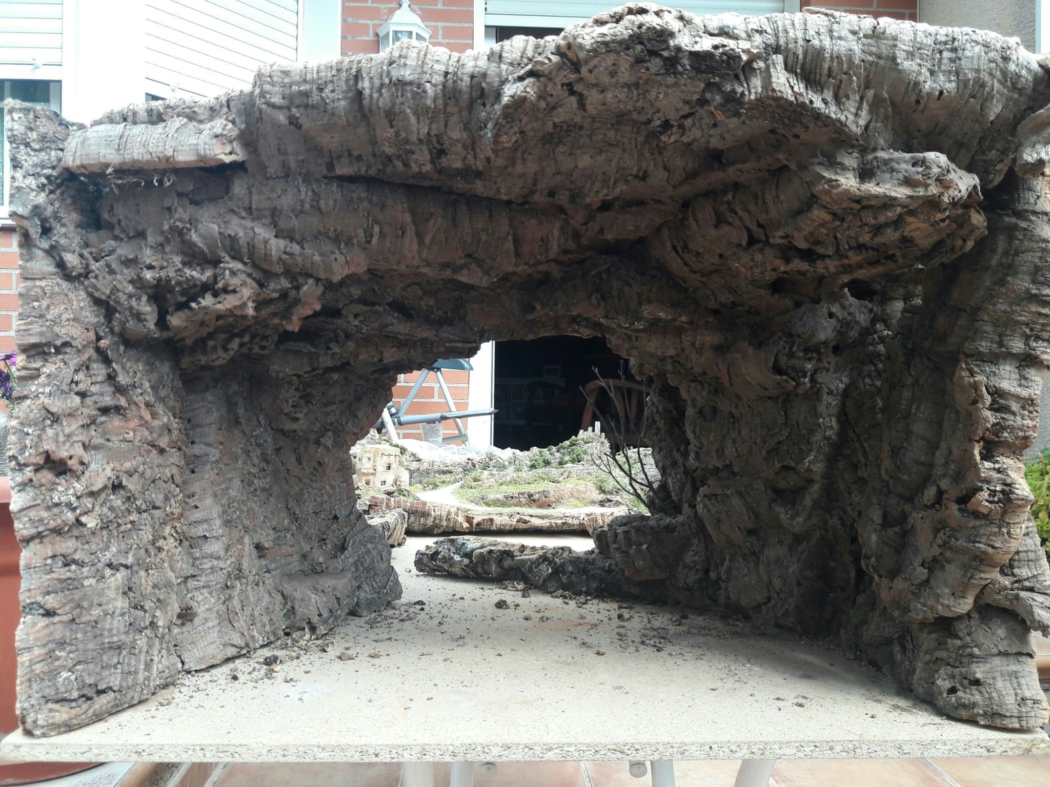

Para conseguir el efecto abovedado del teccho de la gruta vamos atornillando los corchos con las piezas laterales que sirven de sorte de tal manera que dejamos, en la parte posterior de la gruta desde el suelo hasta el techo, una altura de 25 cm y en la parte delantera de 30 cm y un fondo de 35 cm en la zona izquierda y de 31 en la derecha.
A , felorz17, inigomena, laucsada y VJM les gusta esto.
1916

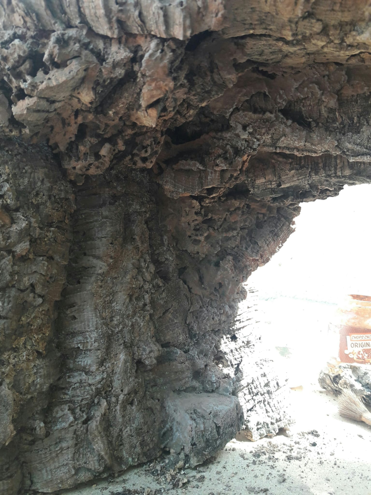

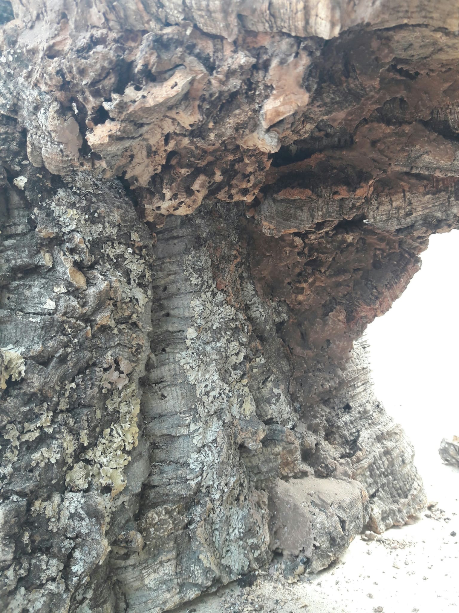

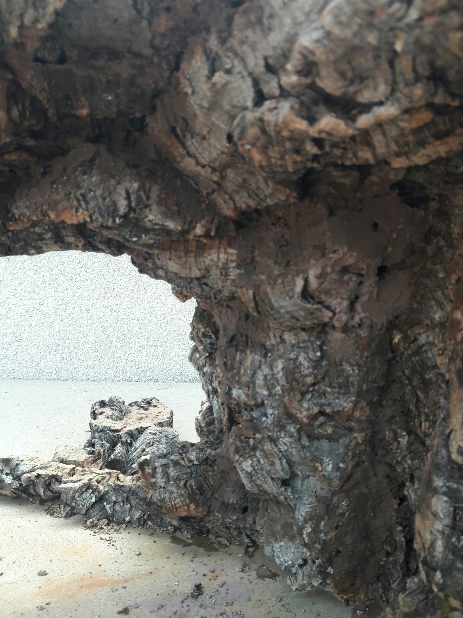

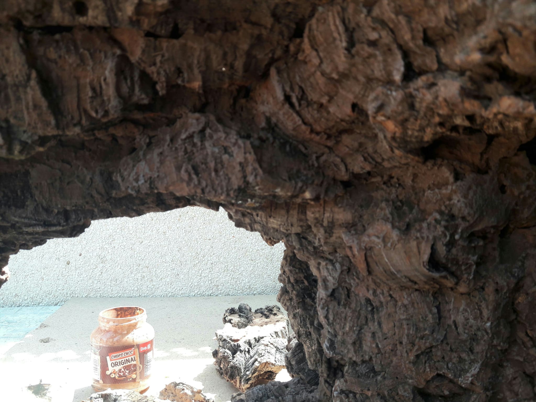

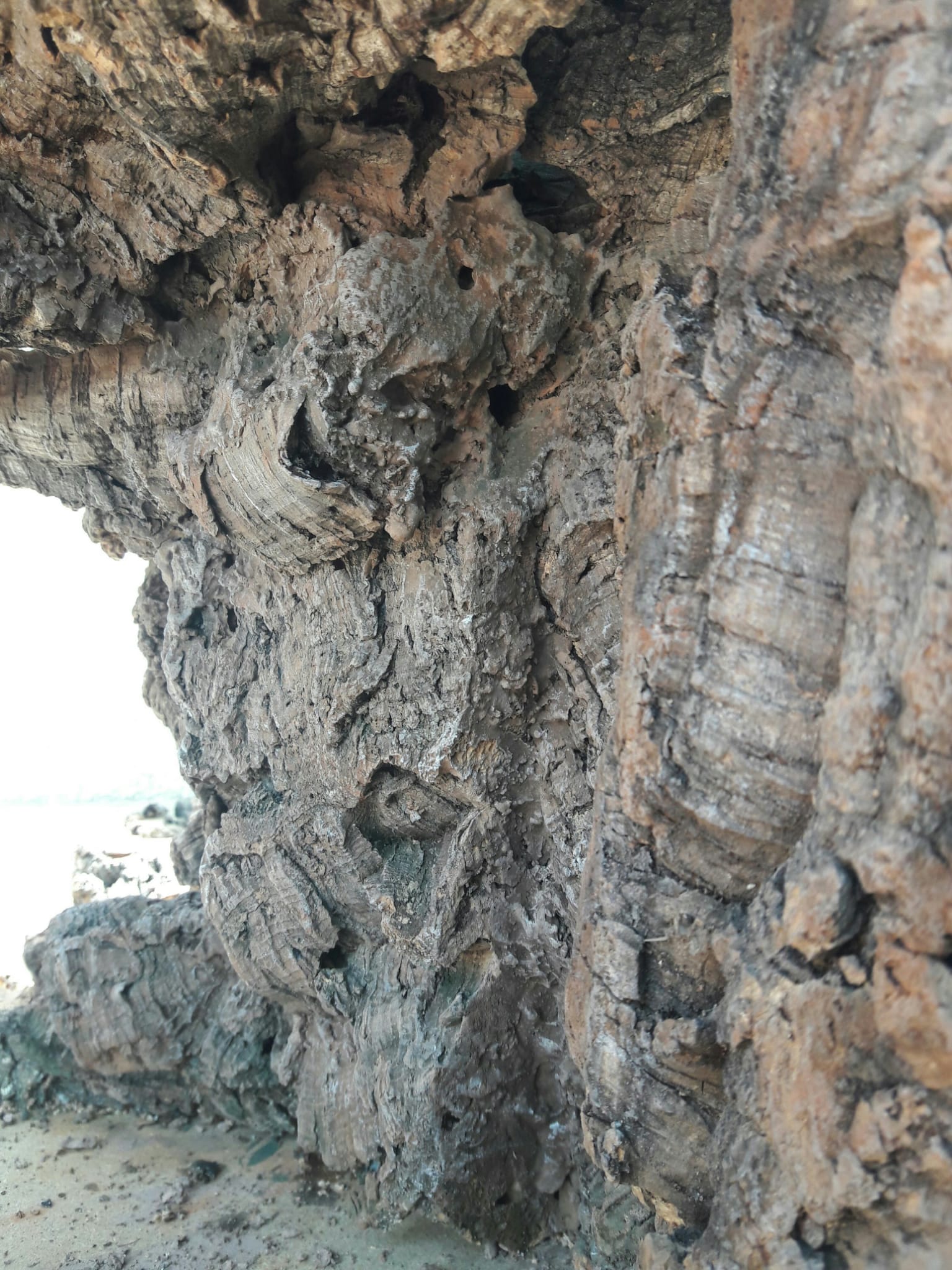

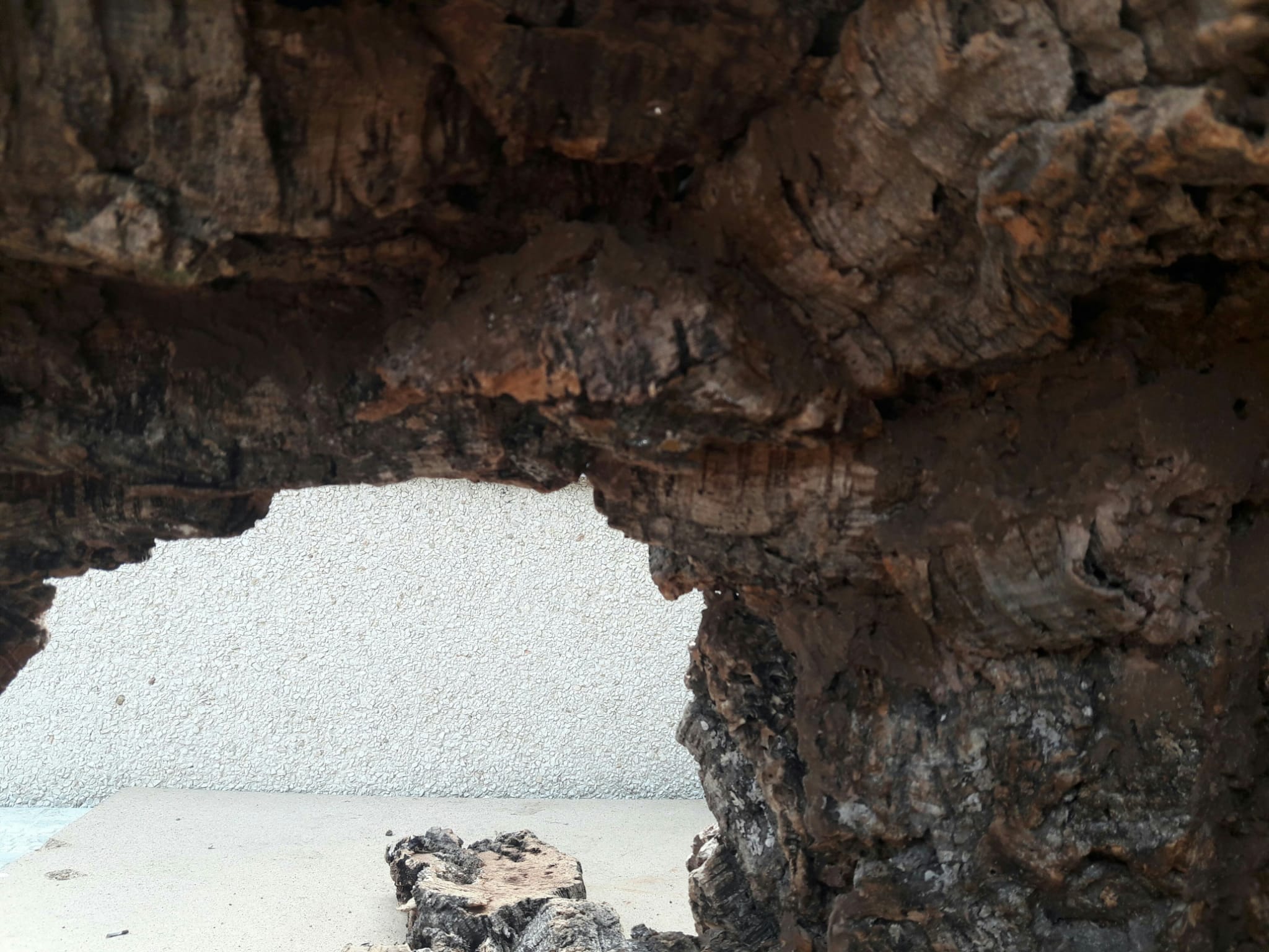

Una vez construida la gruta en bruto procedemos a ocultar los huecos entre los distintos trozos de corcho así como las cabezas de los tornillos.
Esto se puede hacer de distintas formas ya que normalmente se realiza rellenándolos de papel (de embalar, de periódico etc) y después se tapa con musgo pero yo, para los interiores sobre todo, los disimulo con un estuco que realizo compuesto por: escayola, borada color chocolate, serrín de corcho, cola de carpintero y agua hasta conseguir una papilla muy espesa que aplico con espátula y a veces con las manos y que posteriormente se pintan.

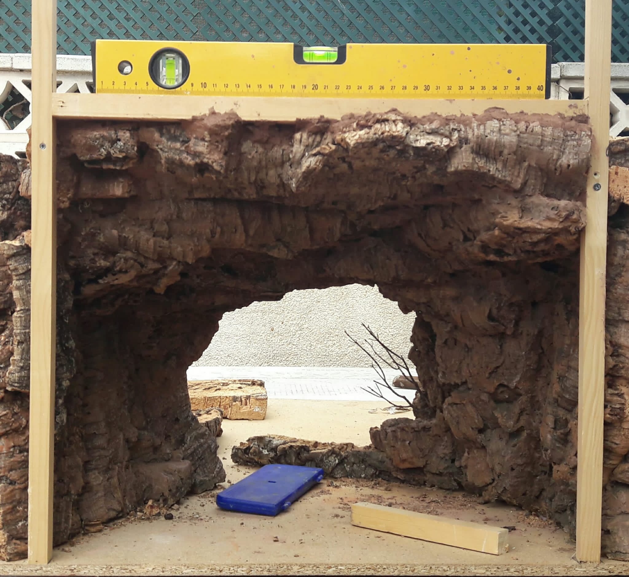

Comprobamos los niveles antes de fabricar la estructura
(IMG-20201221-WA0007.jpg)
Adjuntos IMG-20201221-WA0007.jpg (279KB - 187 descargas)

3049
LUISPO - 21/12/2020 12:00
Como siempre muy interesante, felicidades!!.
¿En esta mezcla es necesaria la escayola?...

1916
Realmente no es necesaria la escayola aunque la utilizo por inercia porque, al principio, la hacía sin borada y le añadía pigmentos pero la seguí usando.
También he utilizado cemento cola y algún que otro material que disponga en ese momento.
