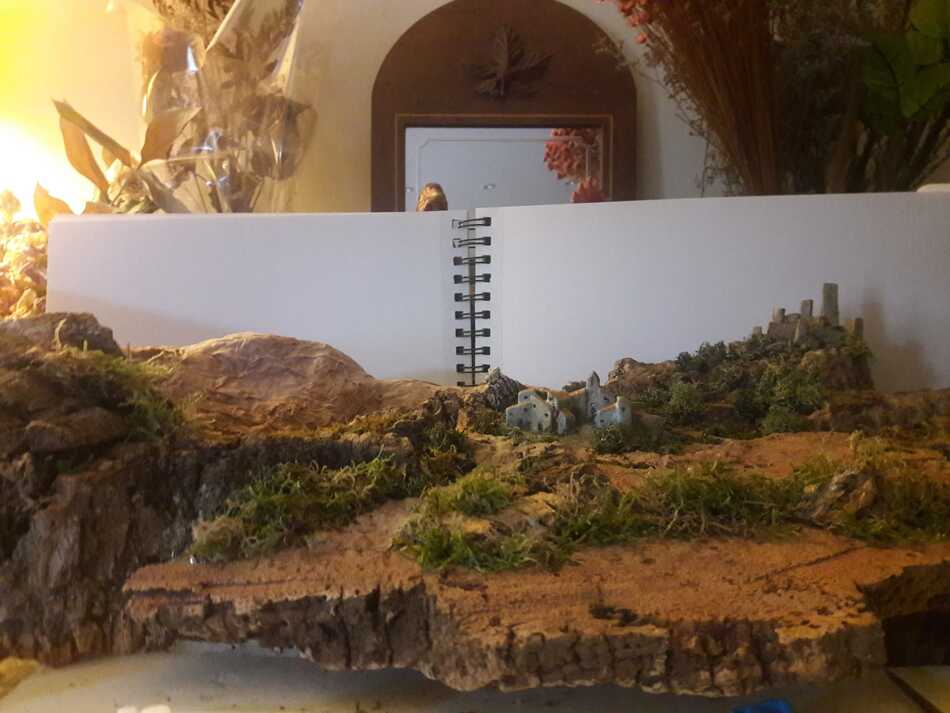

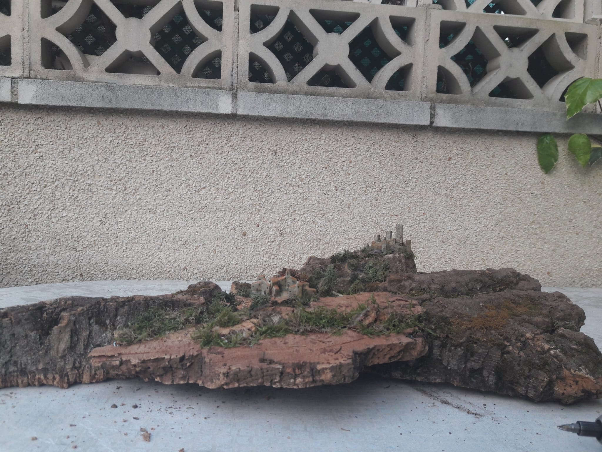

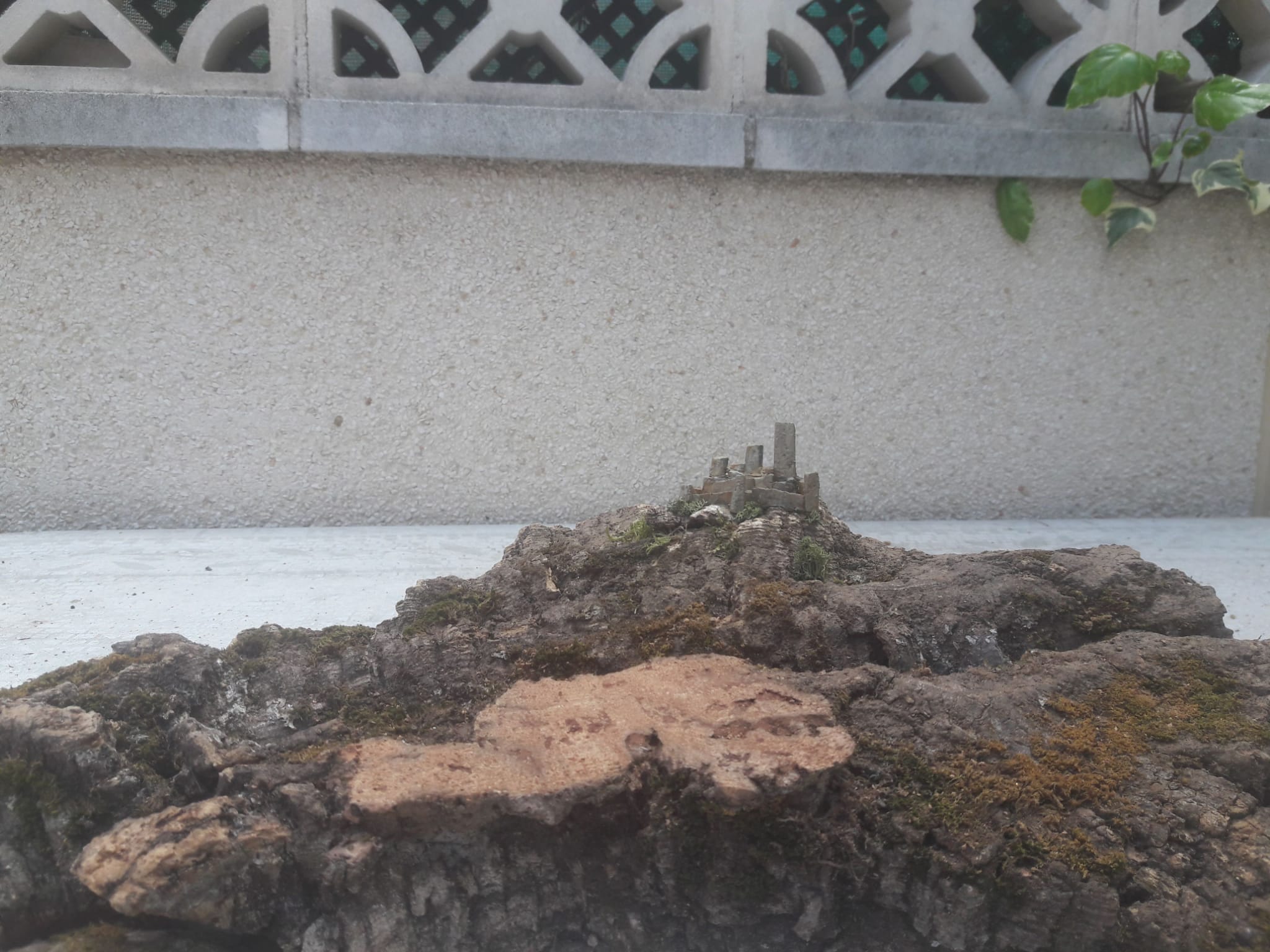

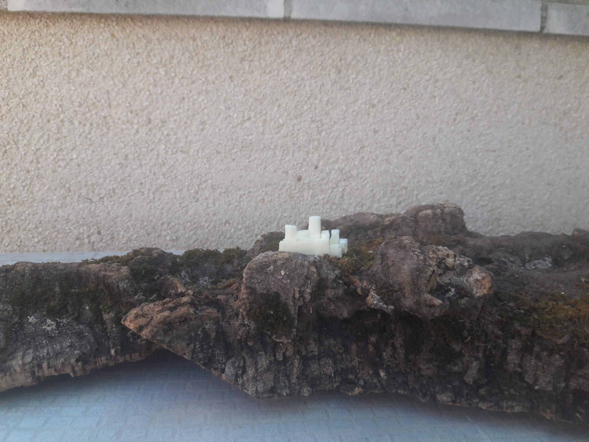

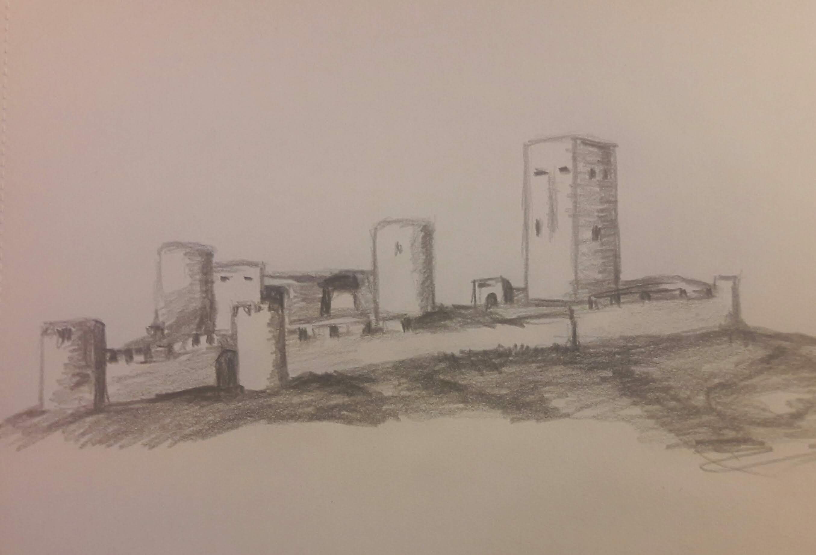

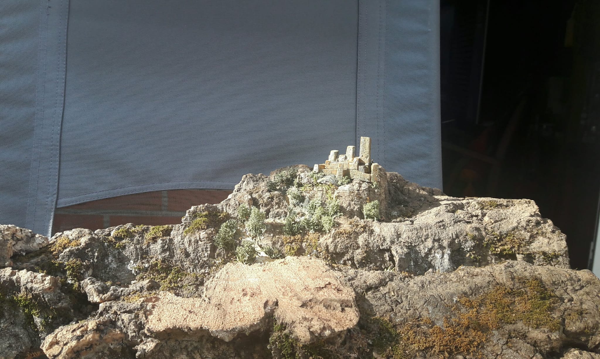

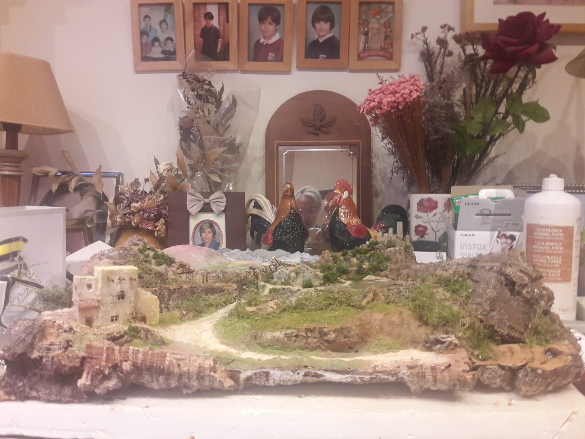

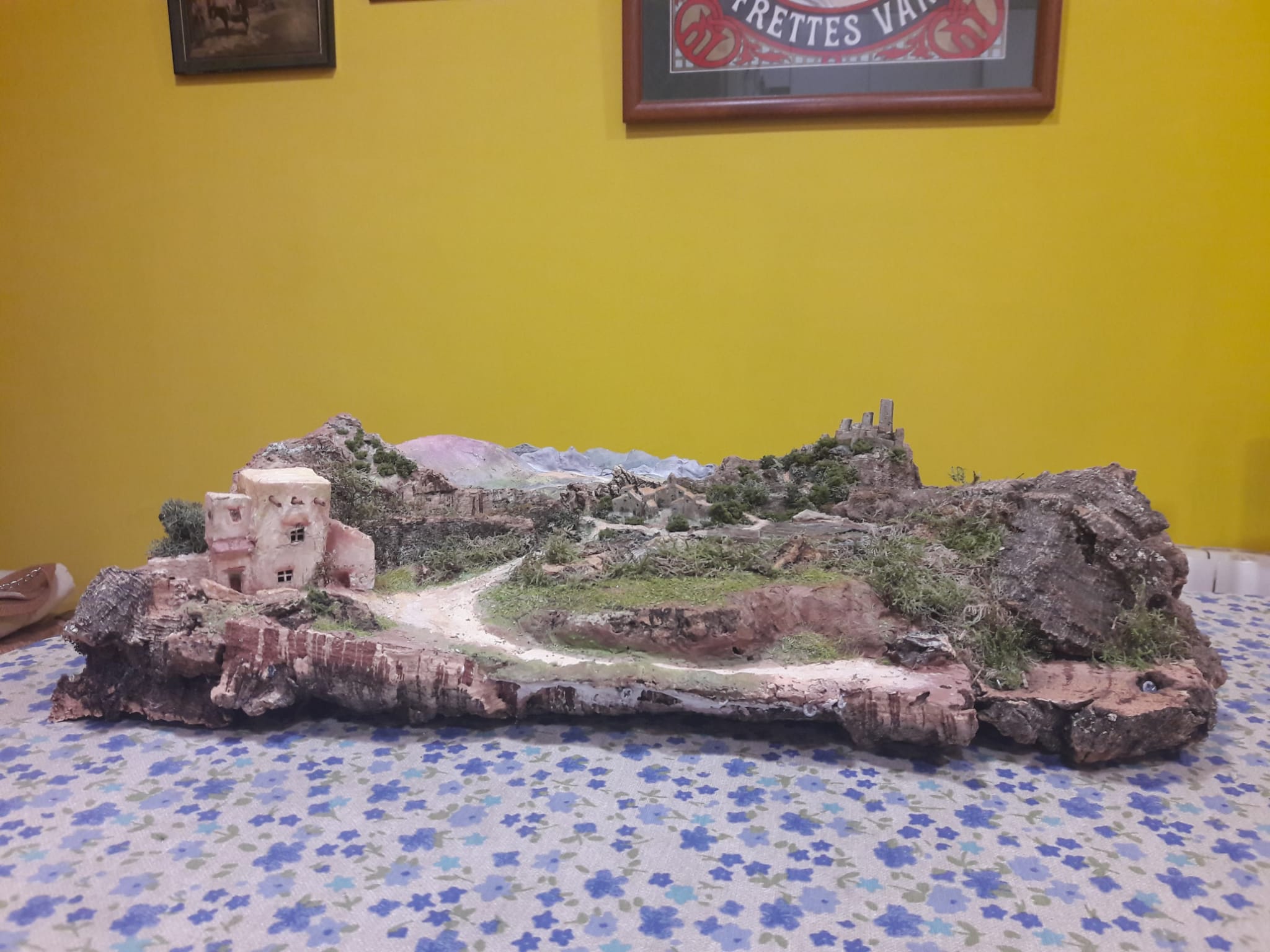

Uno de los aspectos fundamentales para la realización de este experimento, basándonos en la idea y en el boceto, era la de presentar el castillo de Herodes en la lejanía, al cual apuntaba San José con su dedo, para explicar a María que tenían que huir puesto que a partir de ahí comenzaría la matanza de los inocentes...

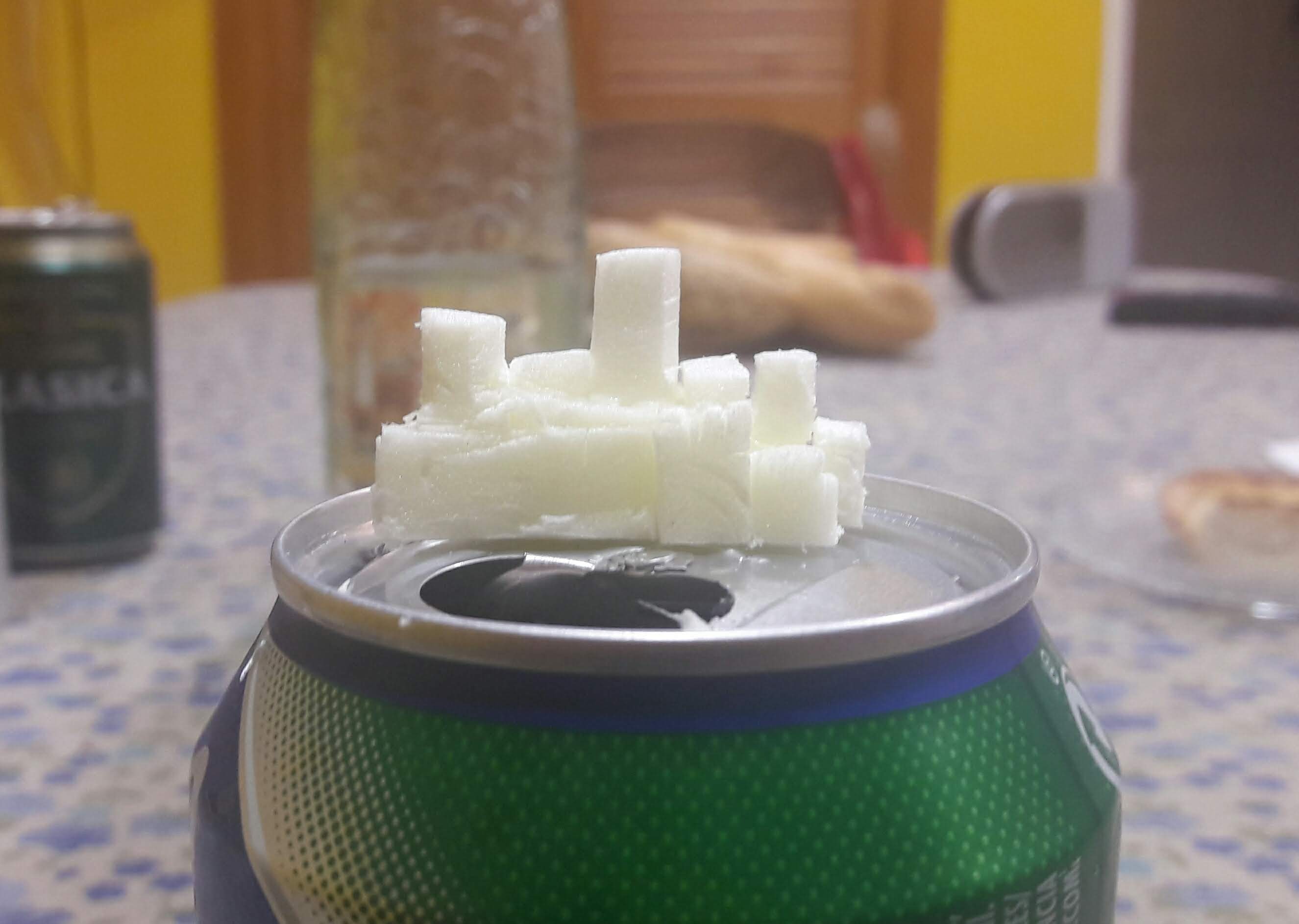

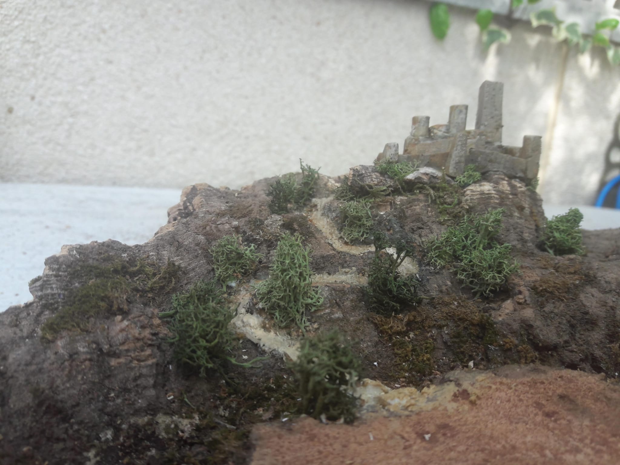

Para ello se ha construido un castillo en poliestireno de alta densidad para su posterior ubicación en lo alto de una cima que es donde suelen estar los castillos jajaja

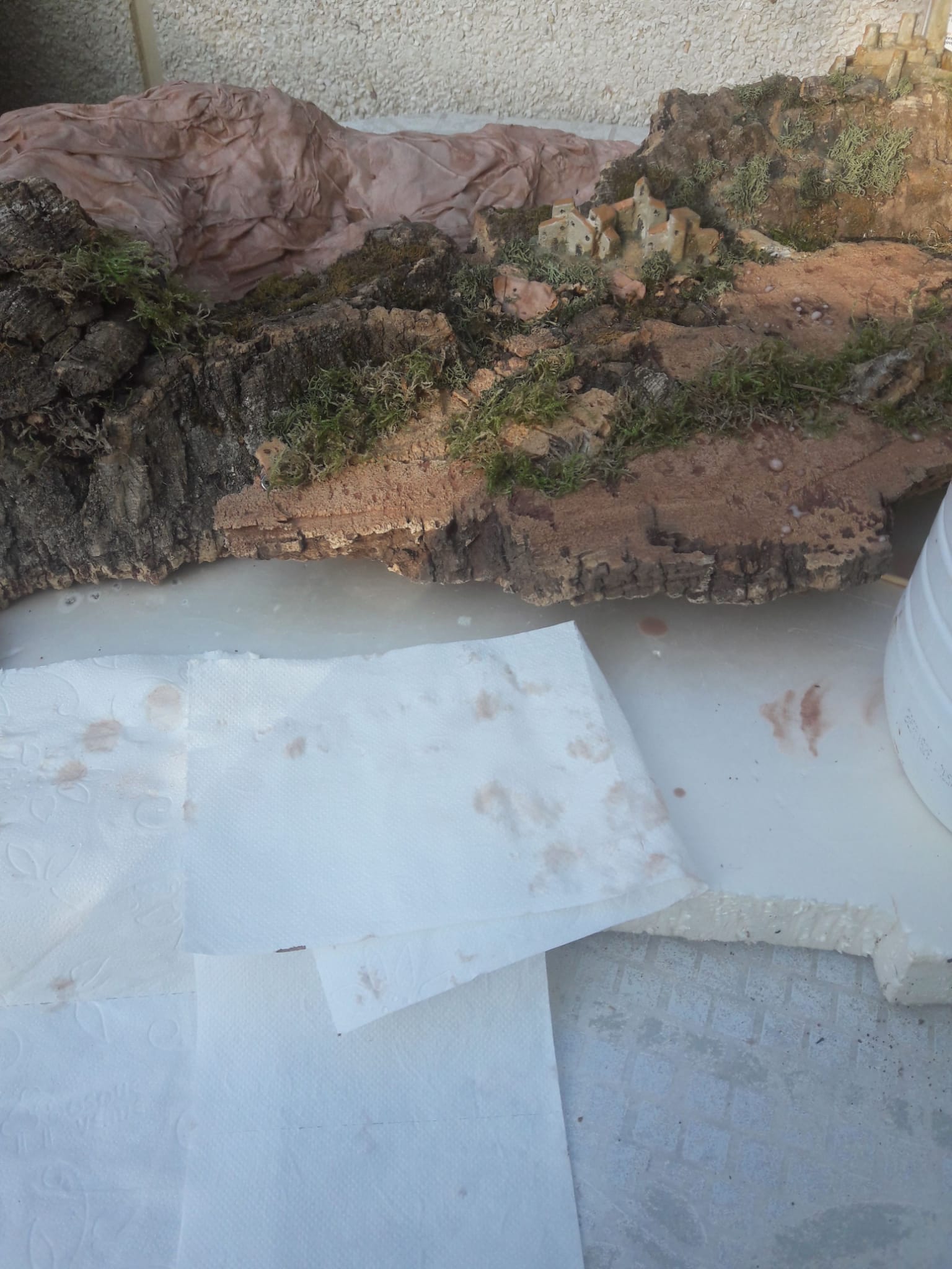

La base es simplemente una pieza sugerente de corcho bornizo de aproximadamente 30 cm de fondo por 60 cm de ancho a la que luego, como veremos, se le van añadiendo y quitando trozos.

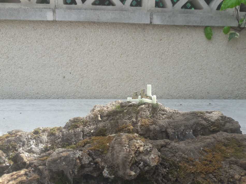

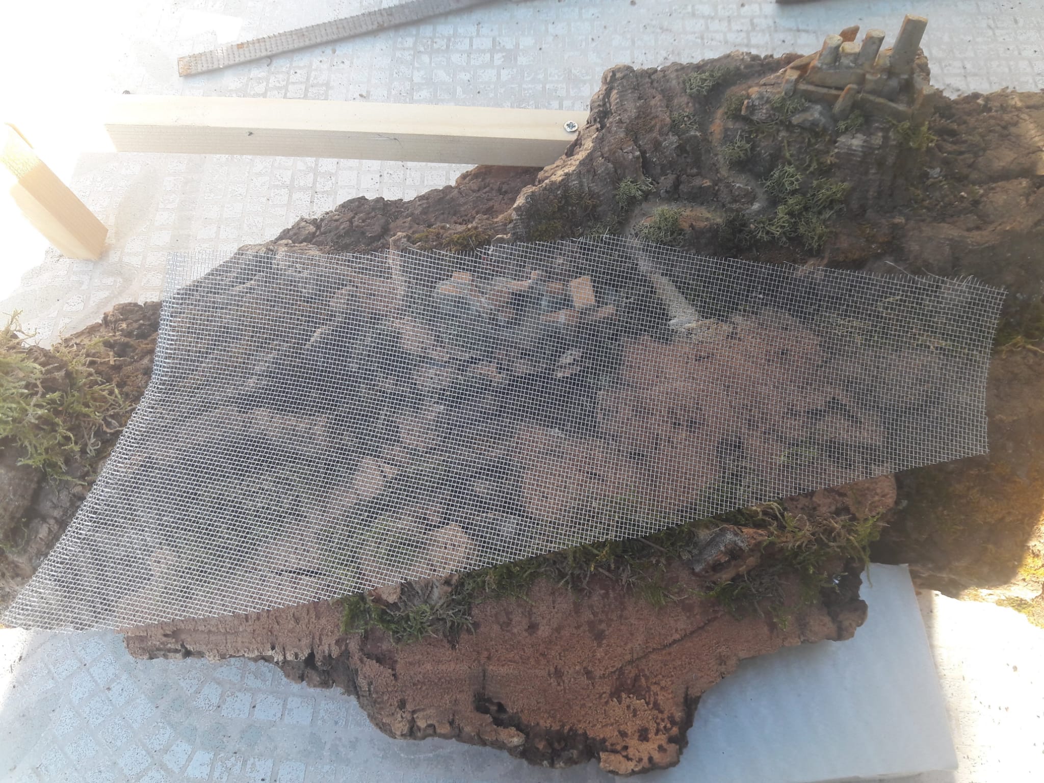

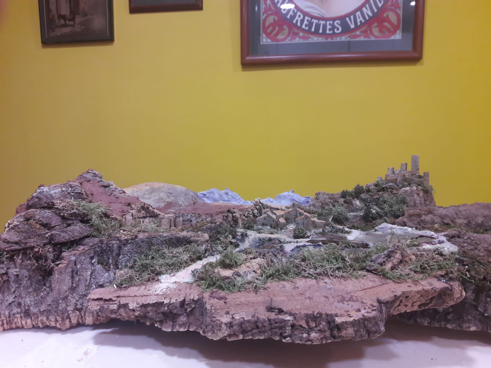

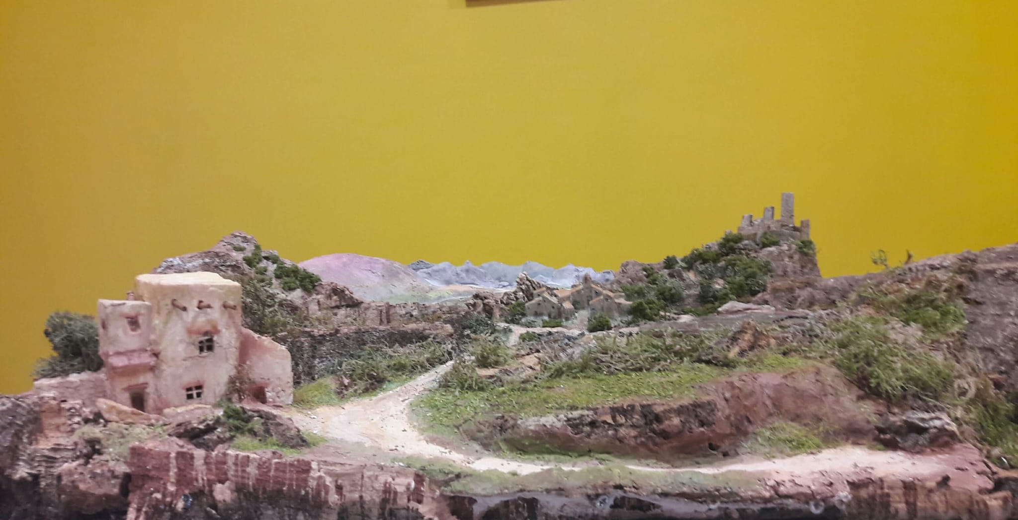

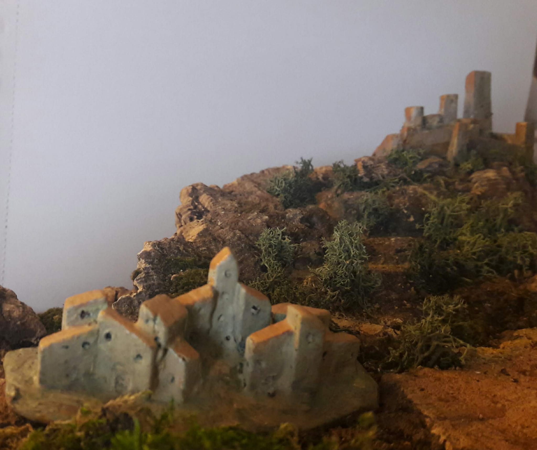

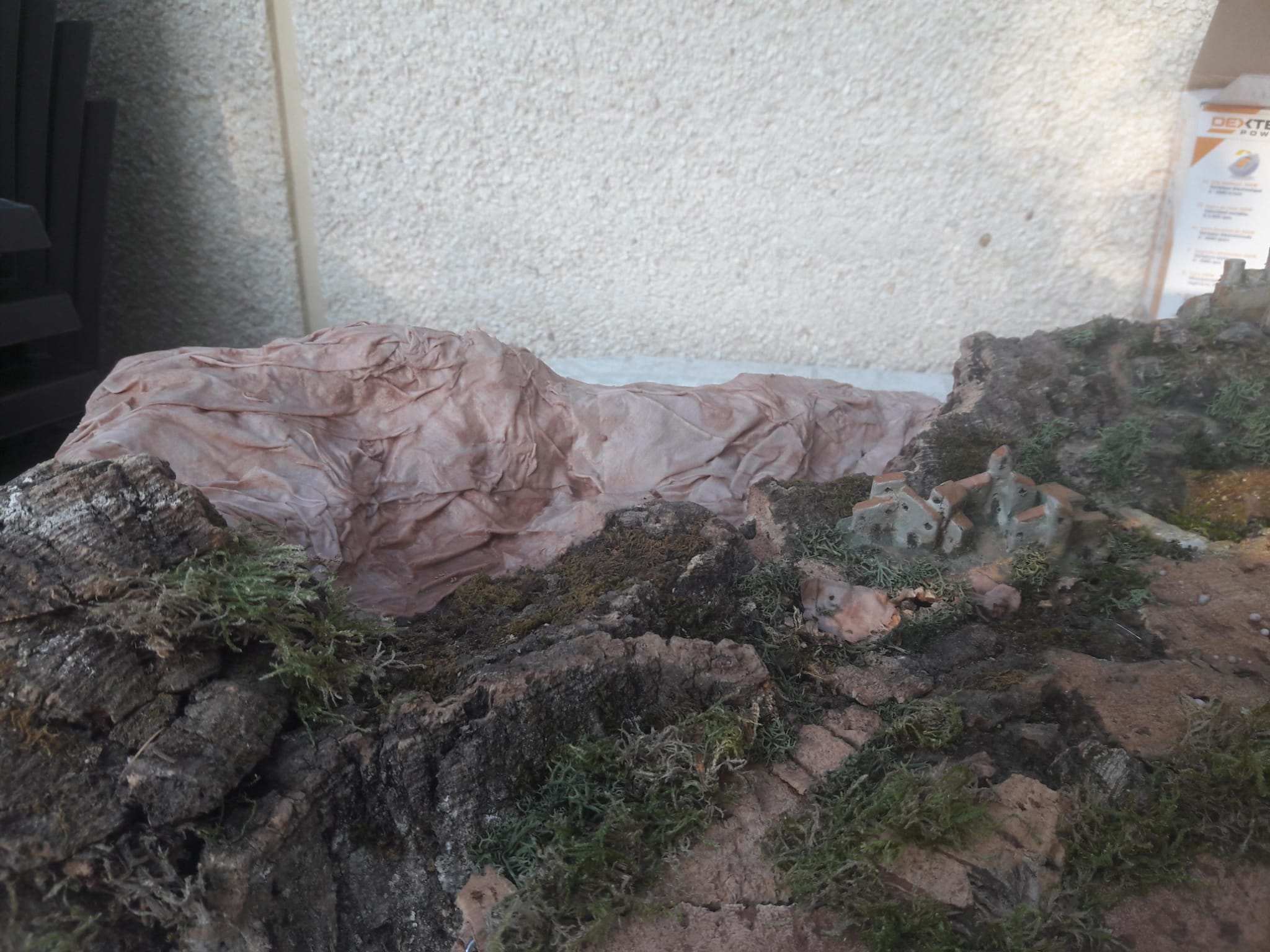

Como se puede observar, en las fotografías 3ª y 4ª, se ha retirado un promontorio que existía en la pieza de corcho puesto que ahí se va a ubicar una pequeña aldea y el castillo se ha llevado a la zona más elevada.

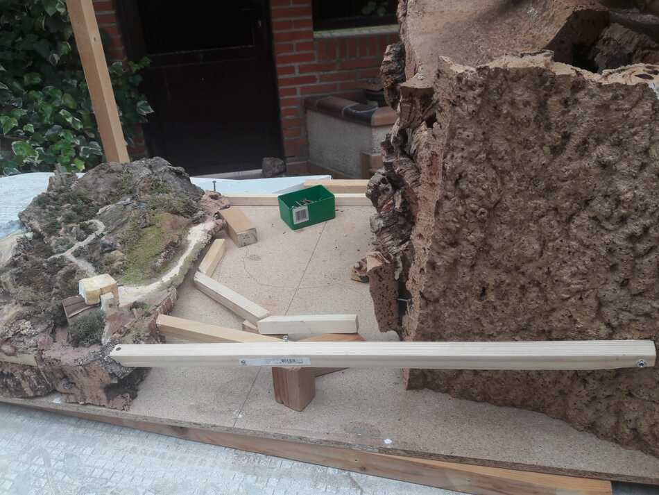

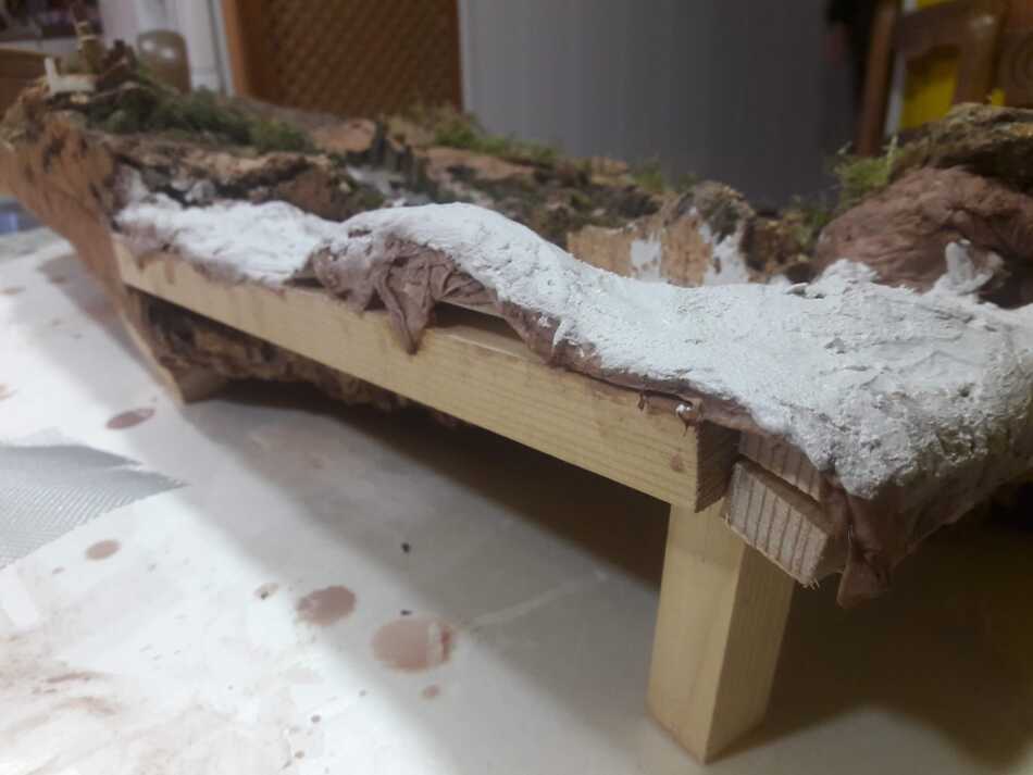

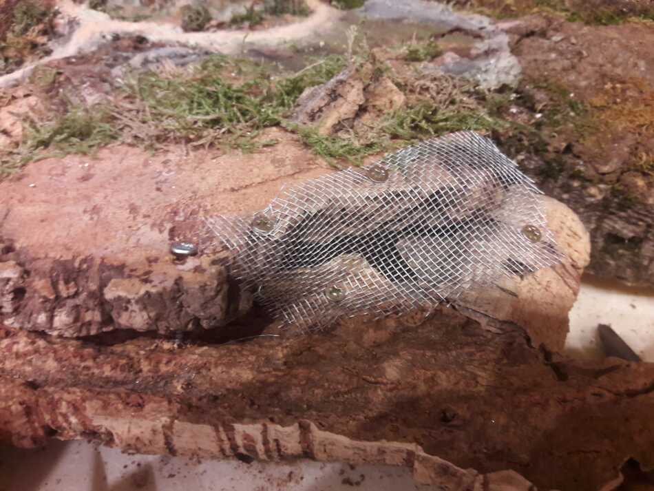

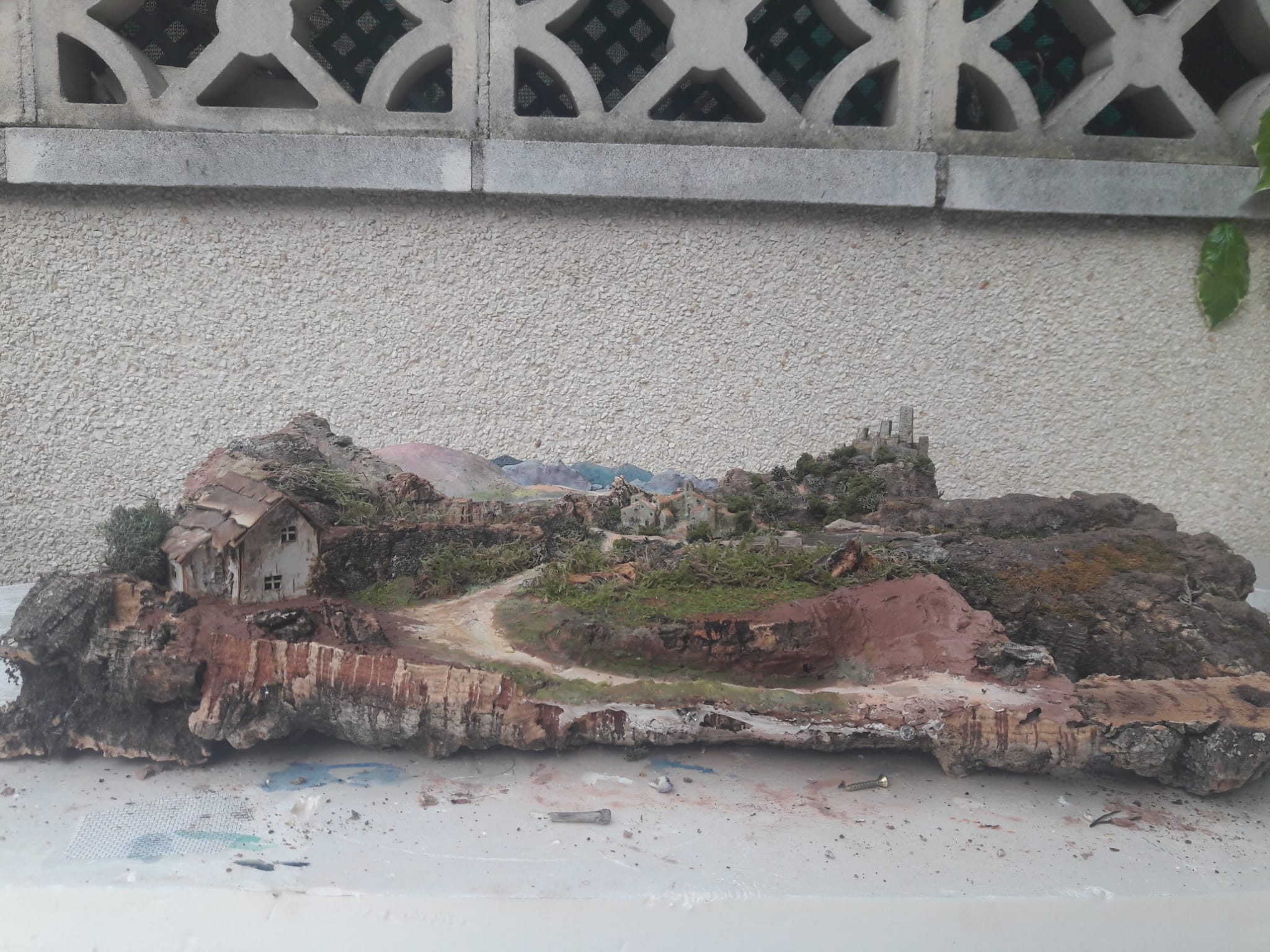

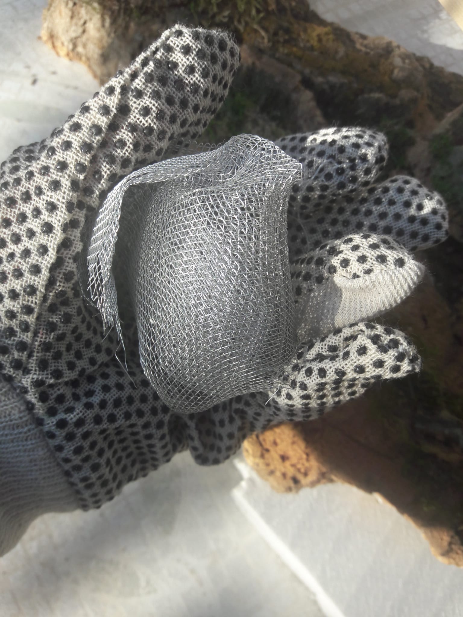

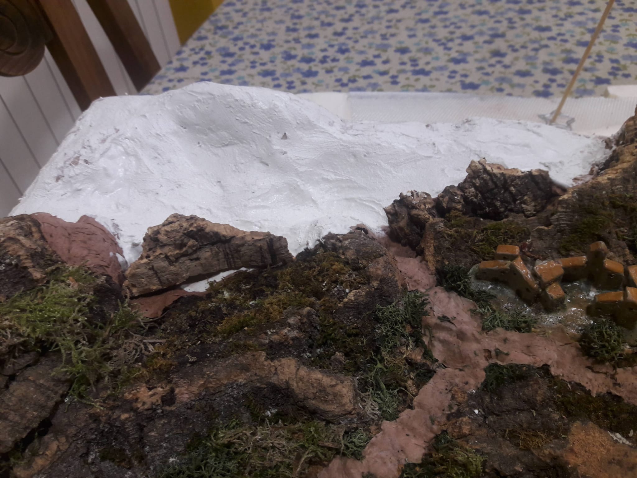

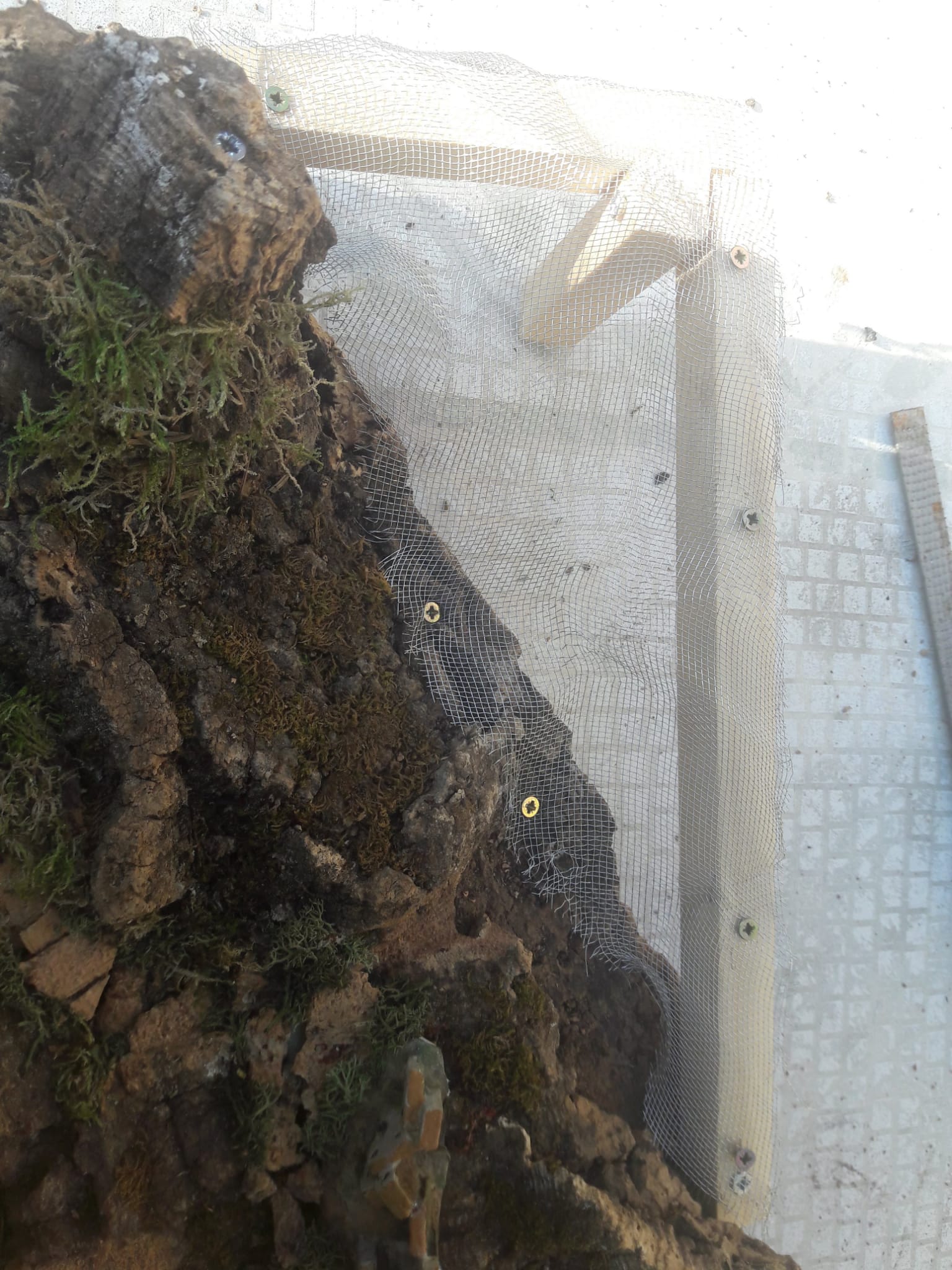

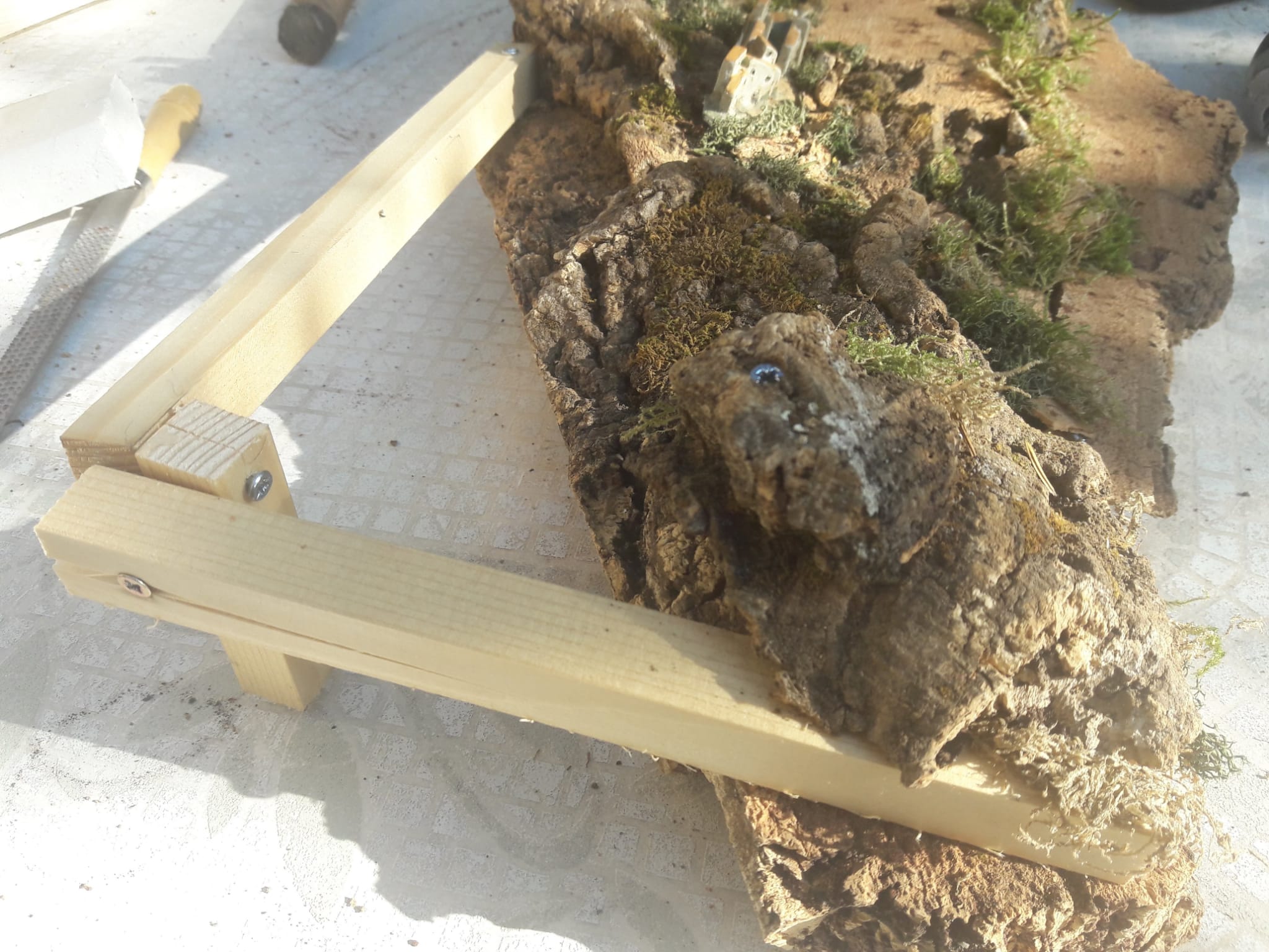

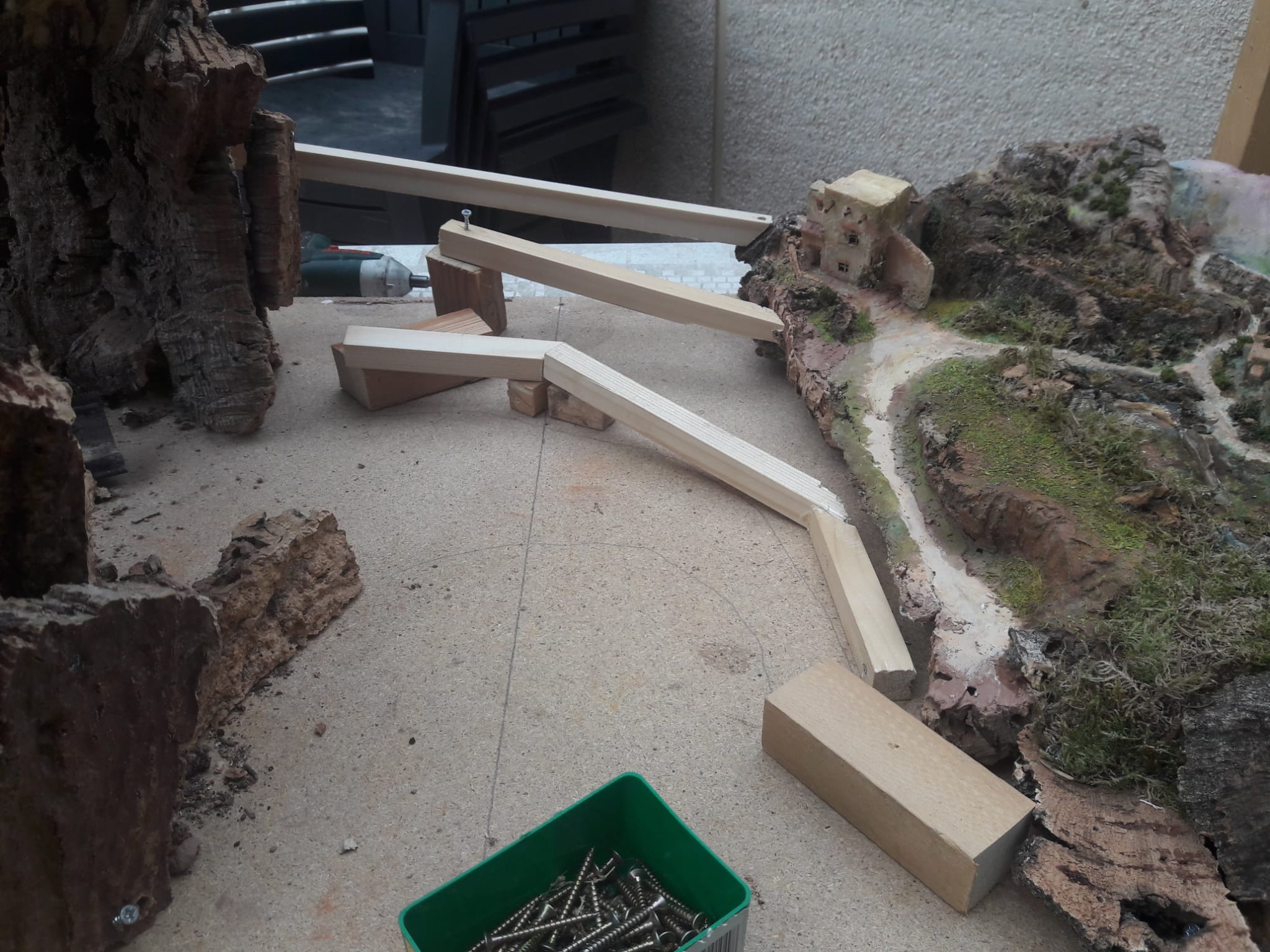

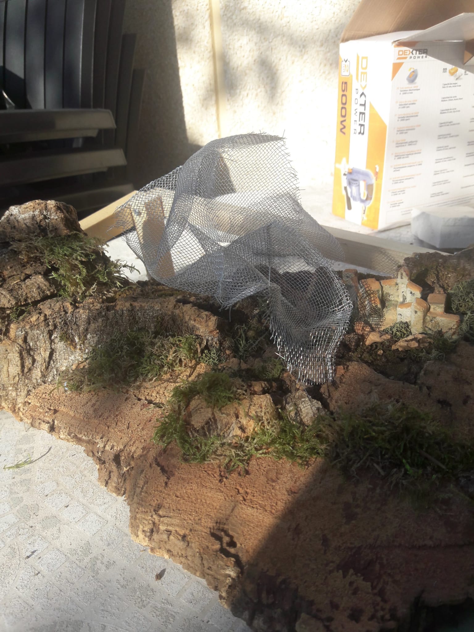

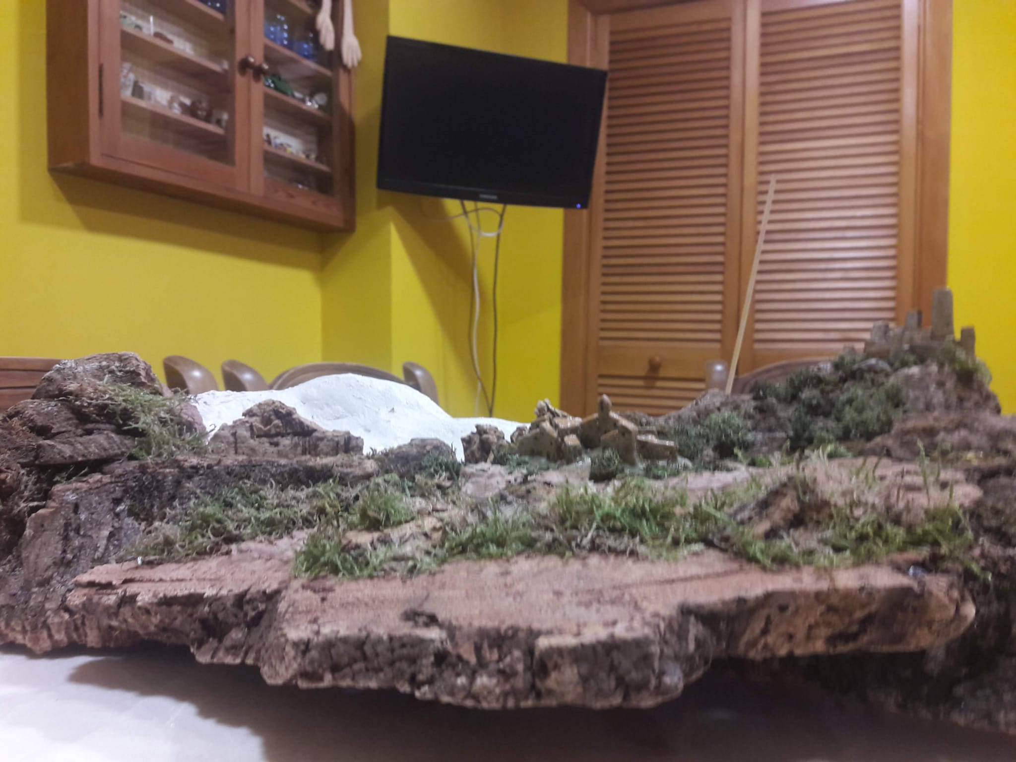

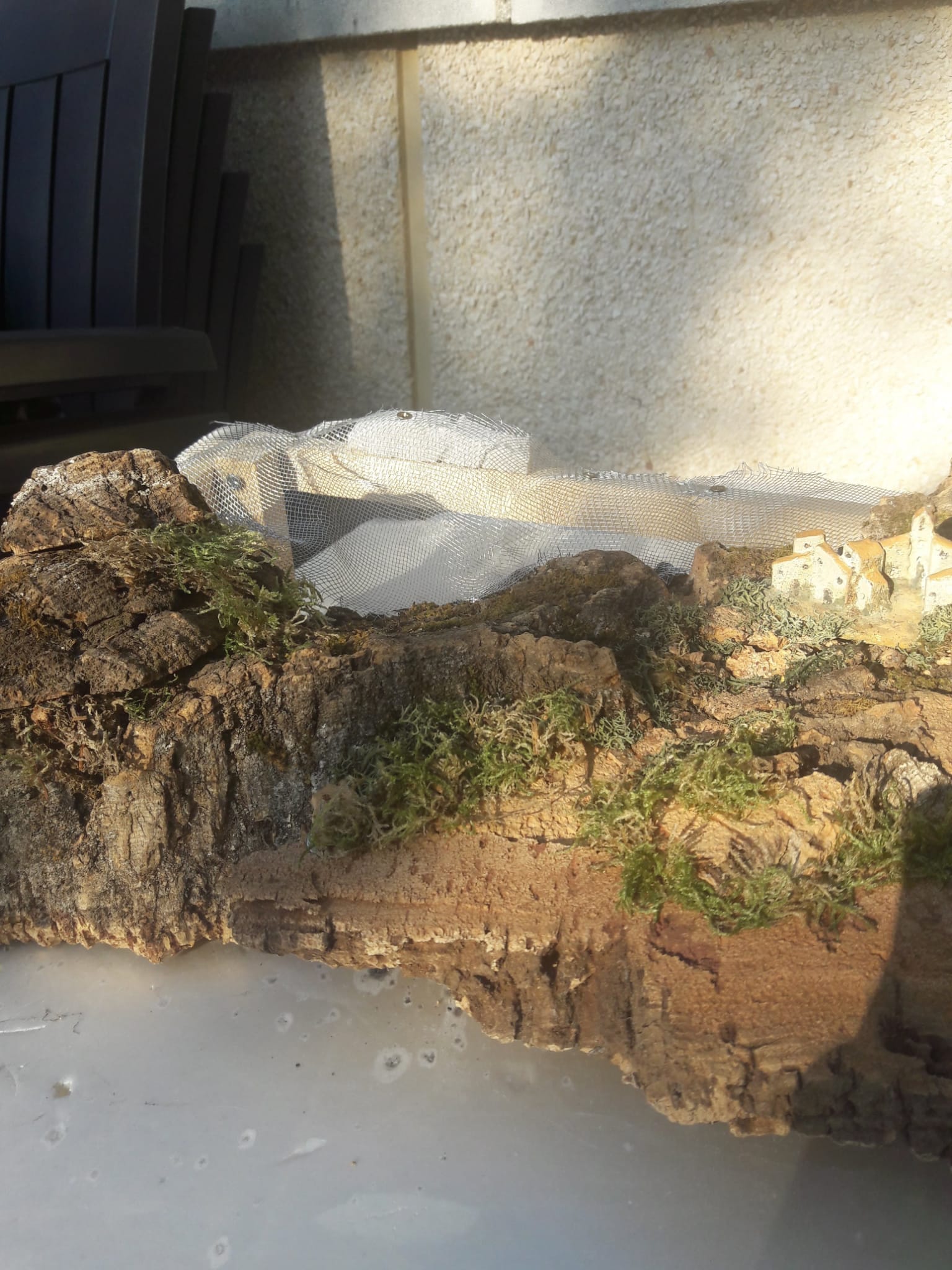

El siguiente paso es ubicar una pequeña aldea y, como la pieza de corcho es irregular, procedemos a completar el trozo que falta en la parte posterior que, a su vez, servirá para ubicar las montañas del horizonte.

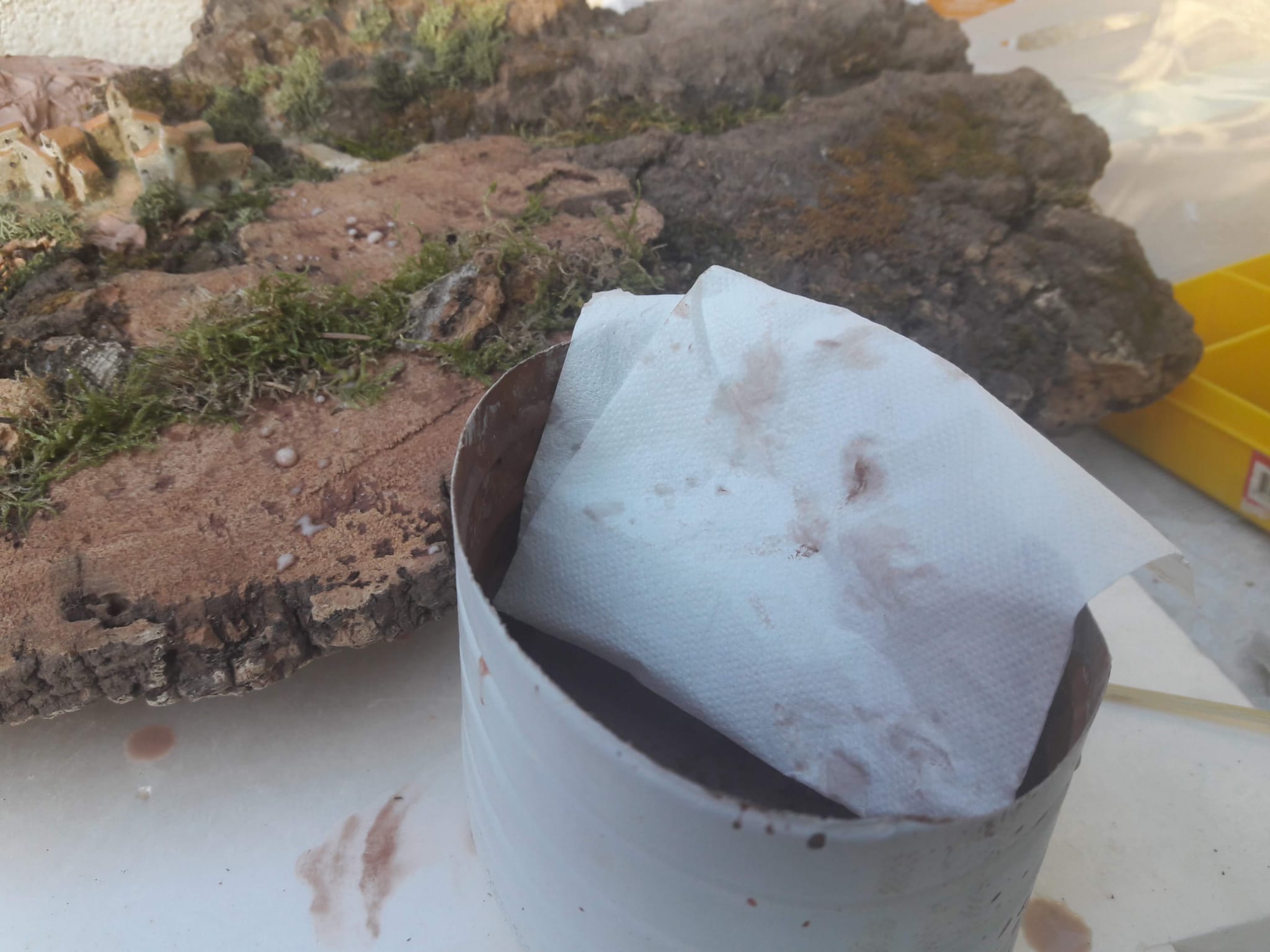

Como se puede observar se utilizan listones finos de madera atornillados al corcho, se cubre con tela mosquitera en su base y se crean volúmenes gracias a la maleabilidad que tiene la tela mosquitera.

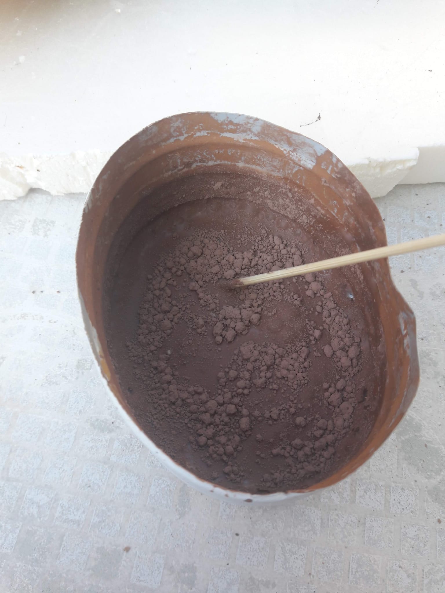

Después se recubre con papel higiénico que previamente se ha empapado en la papilla realizada con borada y agua y, una vez seco, se recubre con escayola . Los caminos se realizan también con papel higiénico.

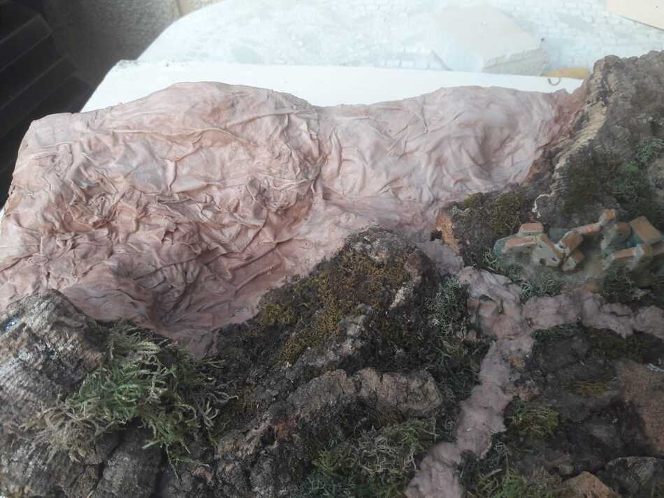

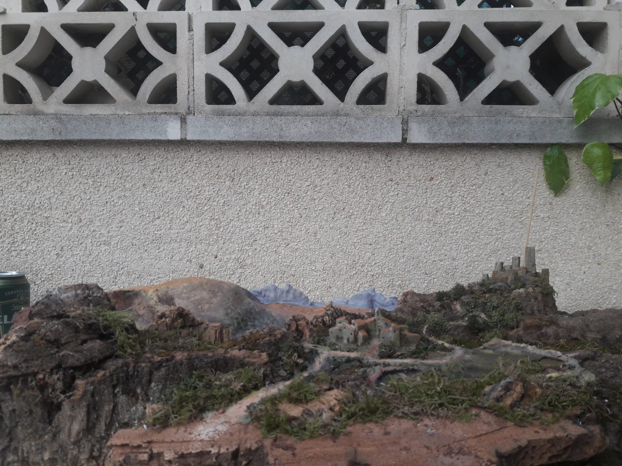

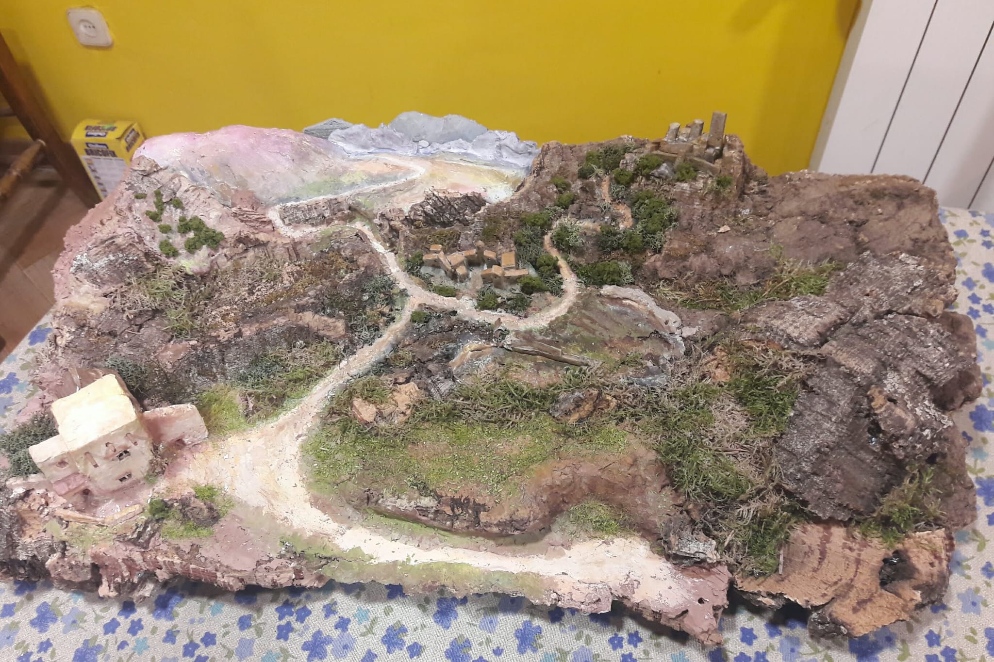

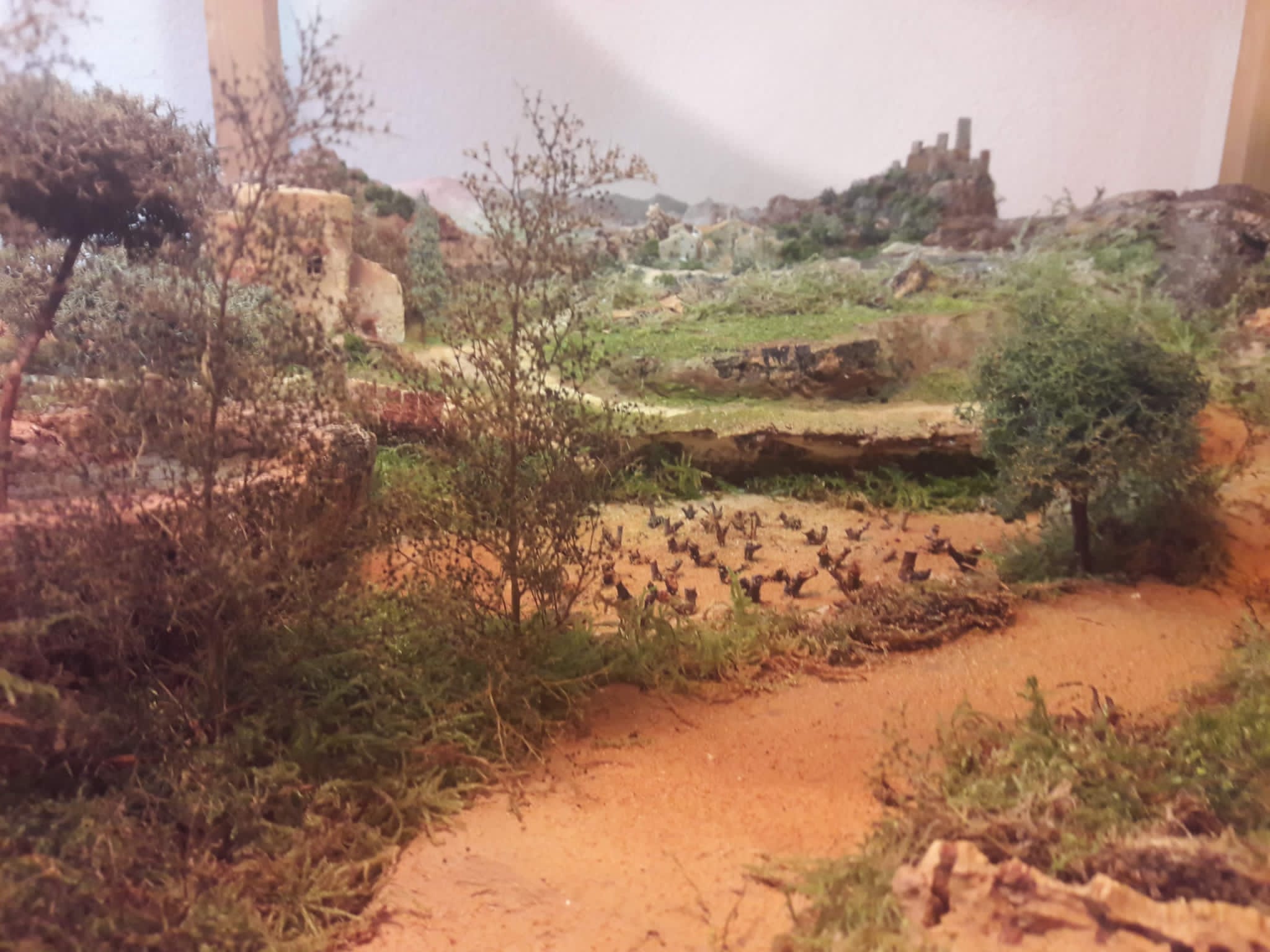

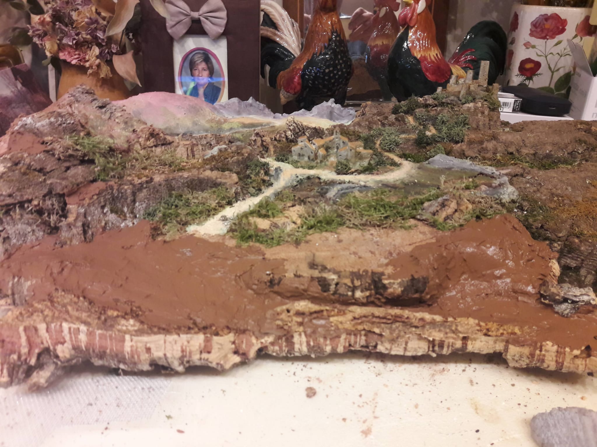

Una vez eca la escayola se procede a añadir siluetas finas de poliestireno para las montañas de lejanía y pintamos, en este caso, con acuarelas.

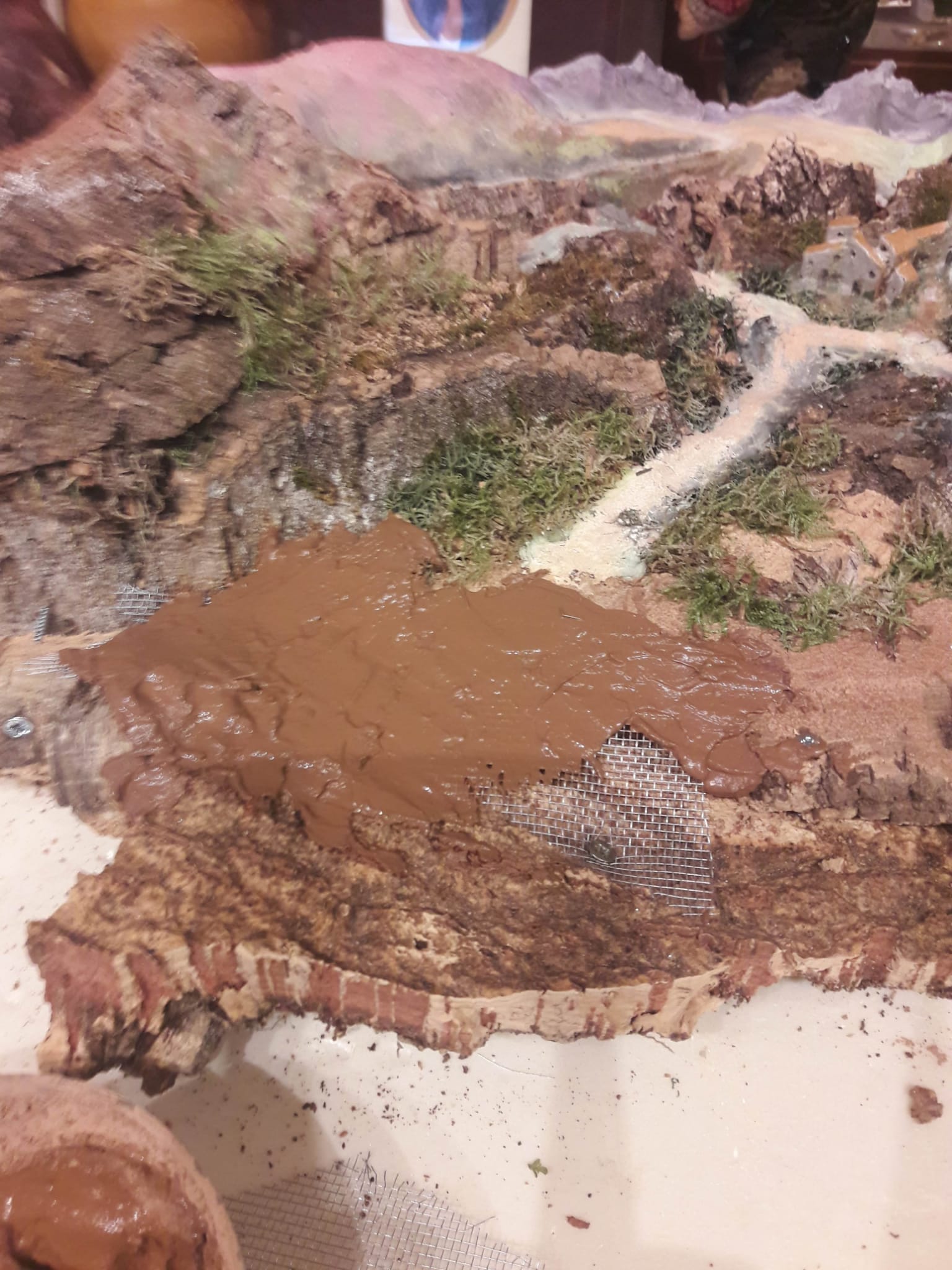

Añadimos una pieza invertida de corcho por la parte anterior de este conjunto para disminuir suavemente la pendiente del mismo para ello atornillamos entre si las piezas de corcho y rellenamos los huecos con la técnica de la tela mosquitera y el posterior recubrimiento con la papilla de borada.

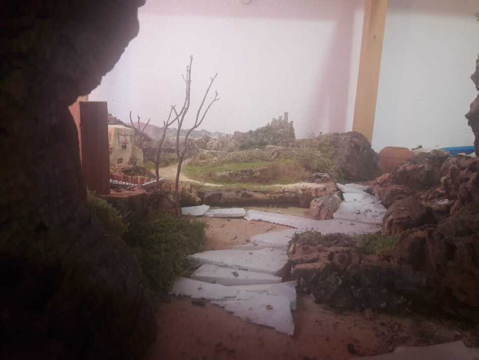

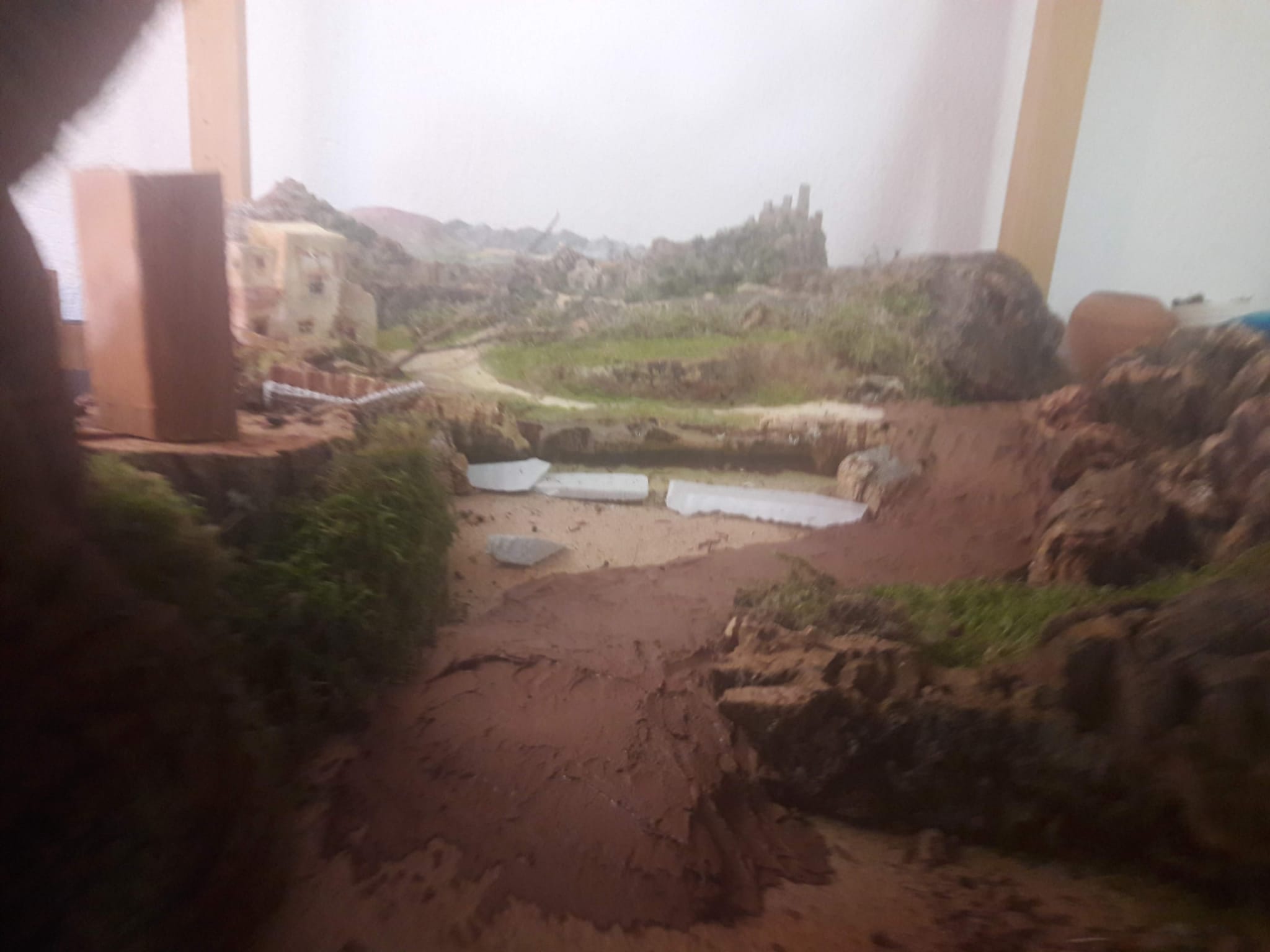

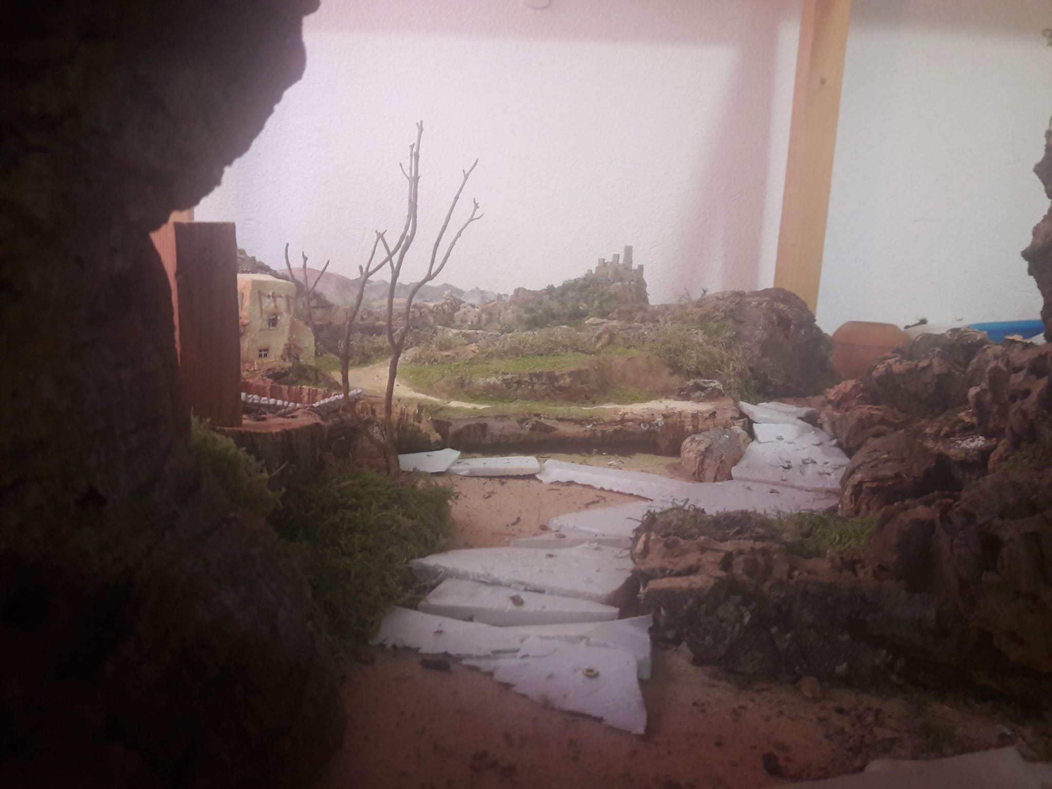

El paso siguiente consiste en ir acercando planos para intentar conseguir el efecto de perspectiva, a ojo, y para ello nos valemos de una construcción, procedente de un antiguo adorno del árbol de Navidad (una casita de cartón y madera) que se transforma en una construcción más hebrea donde ya aparecen ciertos detalles aunque todavía muy sutiles puesto que la distancia en el conjunto todavía es considerable. La ventaja de esta construcción es que es hueca lo cual permite introducir un pequeño neón dentro para dar algo de vida en una noche oscura.
También observamos una imagen del tercer plano a vista de pájaro para que nos hagamos una idea de sus dimensiones.
Después probamos en el conjunto para observar la perspectiva a través de la gruta antes de realizar el 2º plano del diorama

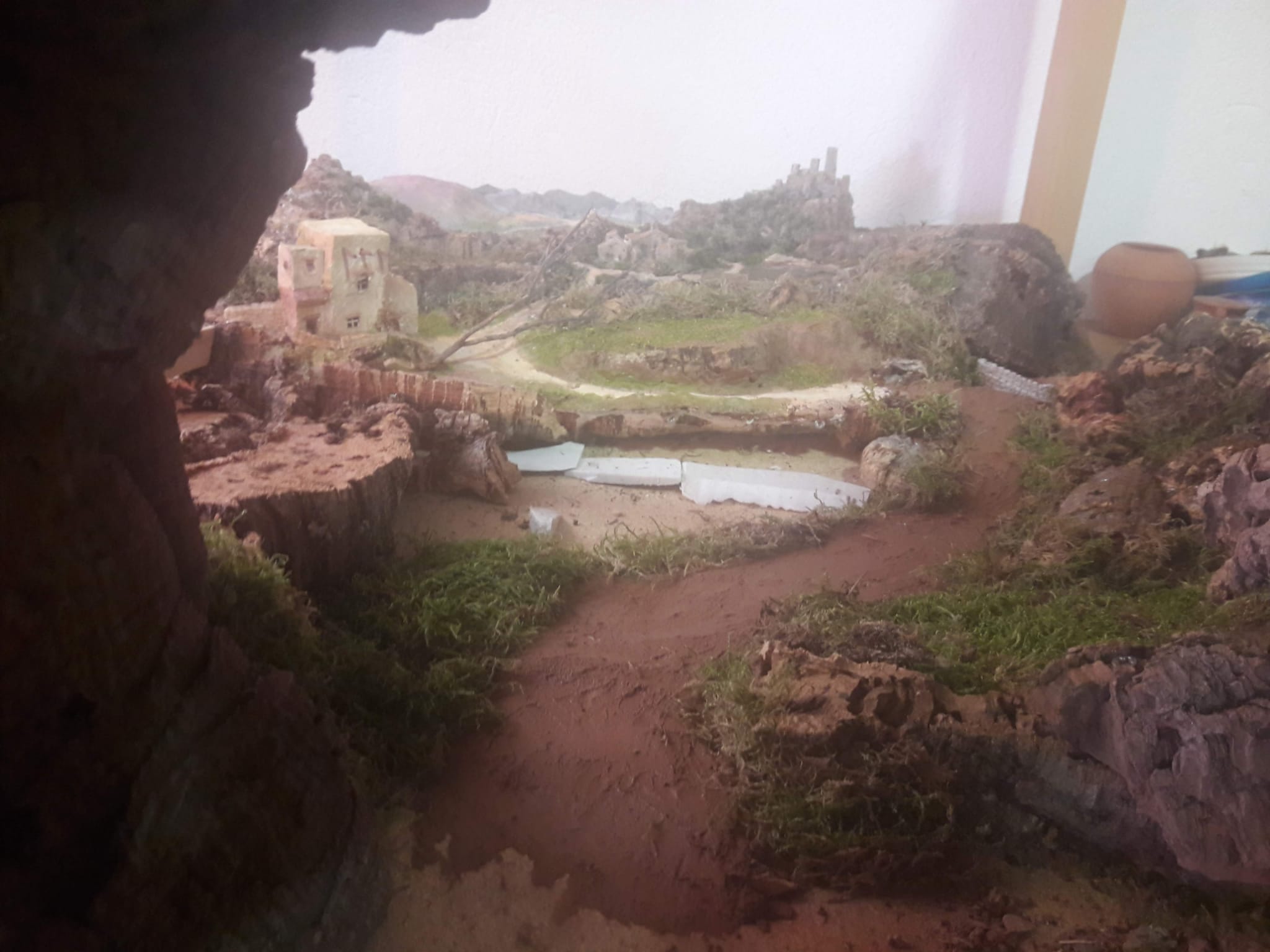

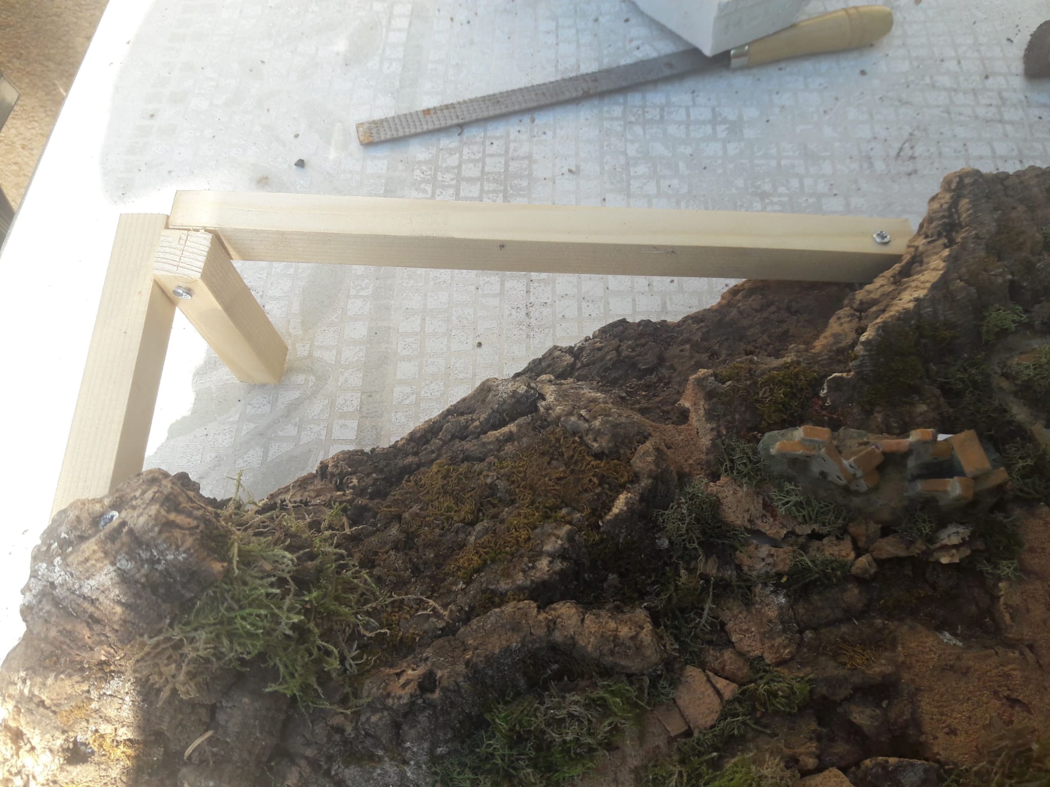

Vamos a ver ahora como se ha resuelto la unión entre los planos y así, entre otras cosas, Félix comprenderá como es fácil elevar el último plano.
Como se puede observar se recurre nuevamente a los listones finos de madera para realizar la unión entre el tercer plano y la gruta de tal forma que el último es móvil.

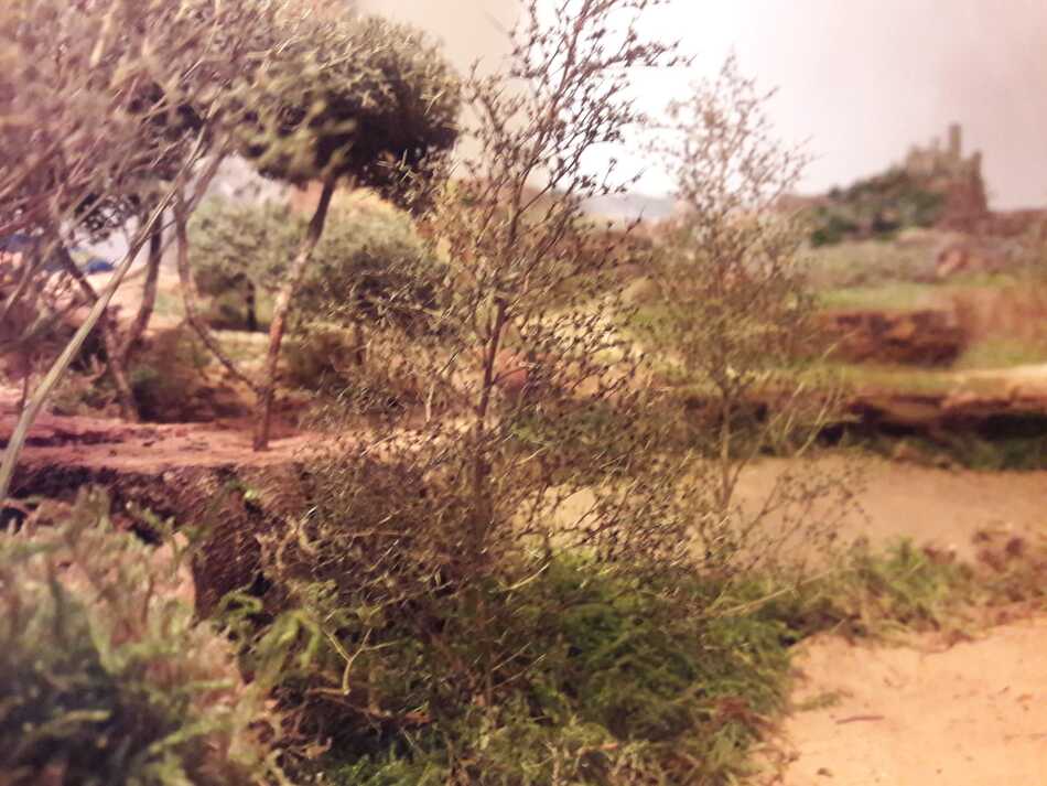

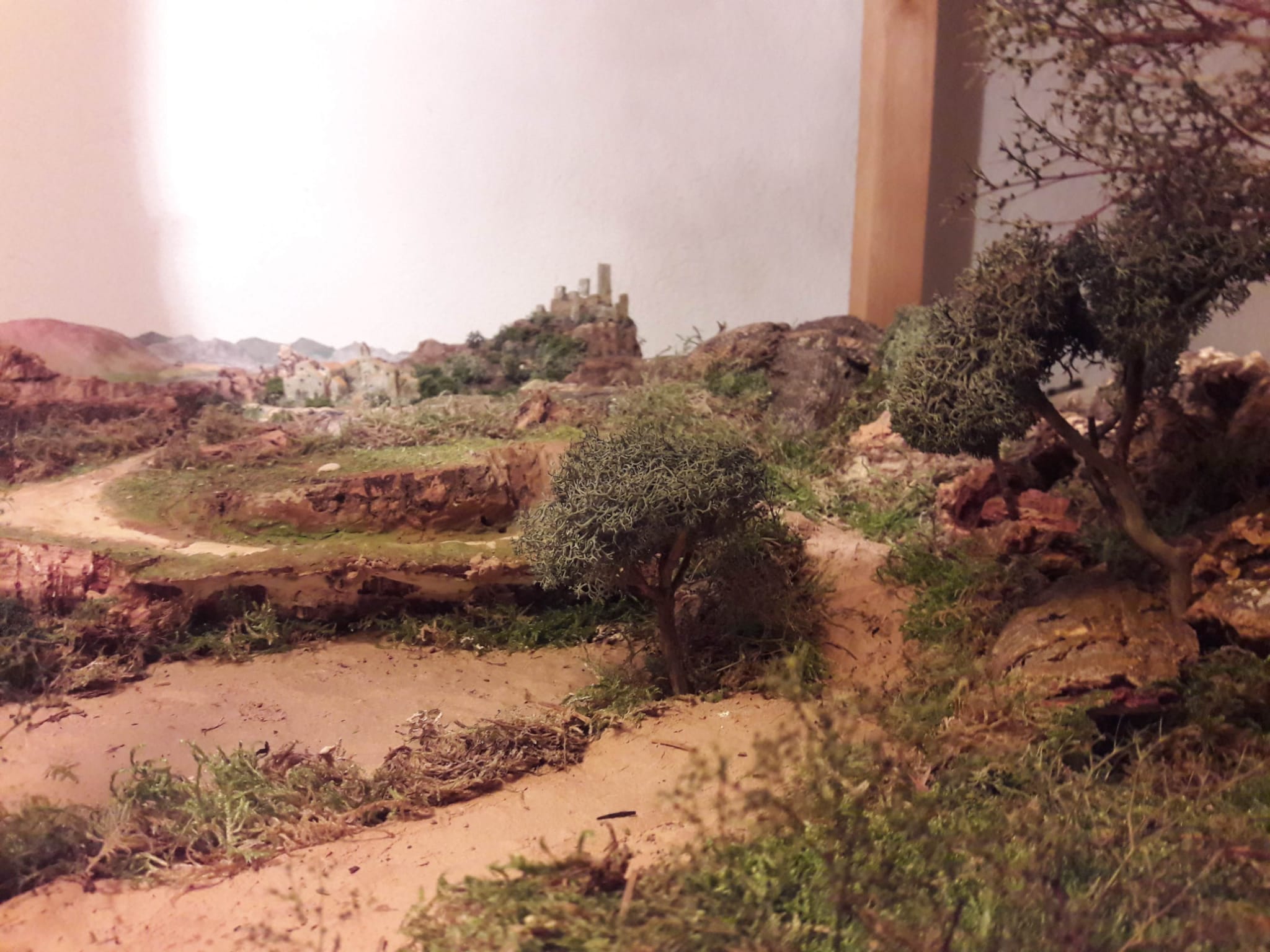

En cuanto al segundo plano llegamos a la conclusión de que tendría que ser de transición con la mayor limpieza posible para no distraer la atención de lo que realmente importa que es lo que está ocurriendo en la gruta.
Apenas unos árboles en escala descendente y unas viñas que "ocupen" ese vacío.

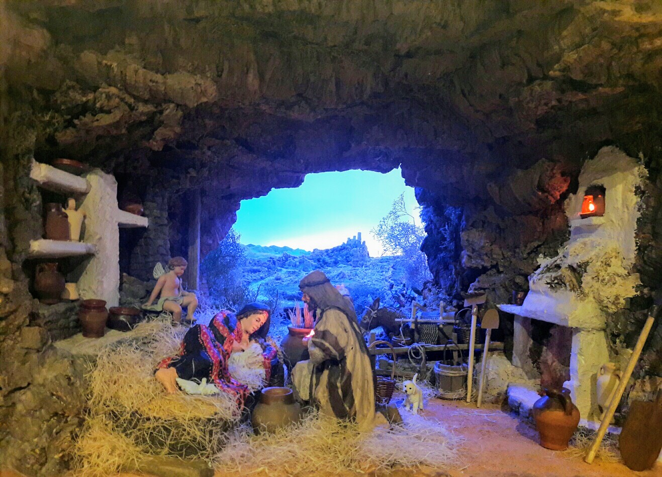

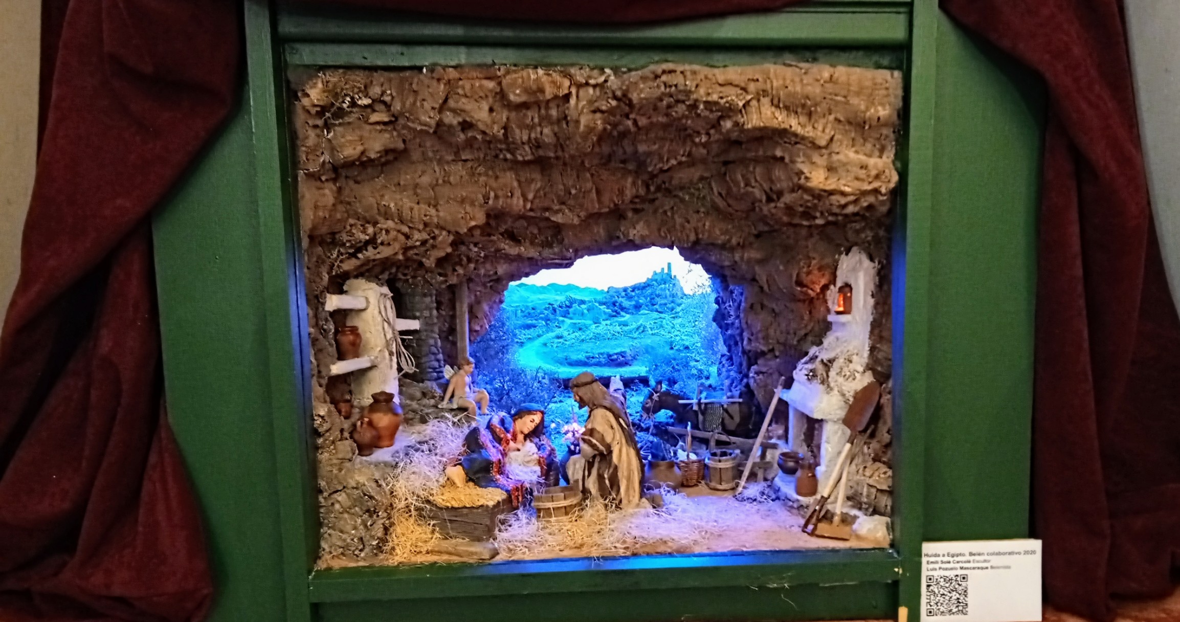

"Desde aquí propondría el Belén realizado en la distancia por Emilí y Luispo en hilo "Nuevo experimento forero belenista", claro siempre con el beneplácito de los autores y de la posibilidad que Luis todavía lo tuviera a mano y con posibilidades de montarlo en la Iglesia(hay un lugar perfecto, bien situado sólo acceso frontal a los que lo visiten y mayor control), sería muy interesante para darle más visibilidad y para todos los que seguimos el proceso en su hilo poder verlo y admirarlo."
Para montarlo en la Iglesia de la Parroquia de Nuestra Señora del Pilar.
Adjuntos 20201210_172628-1_resized_2.jpg (368KB - 153 descargas)
3049
felorz17 - 11/8/2021 07:29

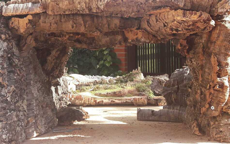

Para todo el que siguiera 'el experimento' durante el confinamiento y para todos los interesados en su espléndida resolución lo pueden ver in situ en Navidad en la Iglesia de la Parroquia de NS del Pilar .
Modificado por felorz17 13/12/2021 02:12
Adjuntos 20211208_120956~2.jpg (533KB - 148 descargas)
