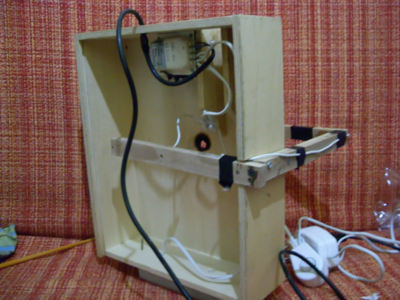

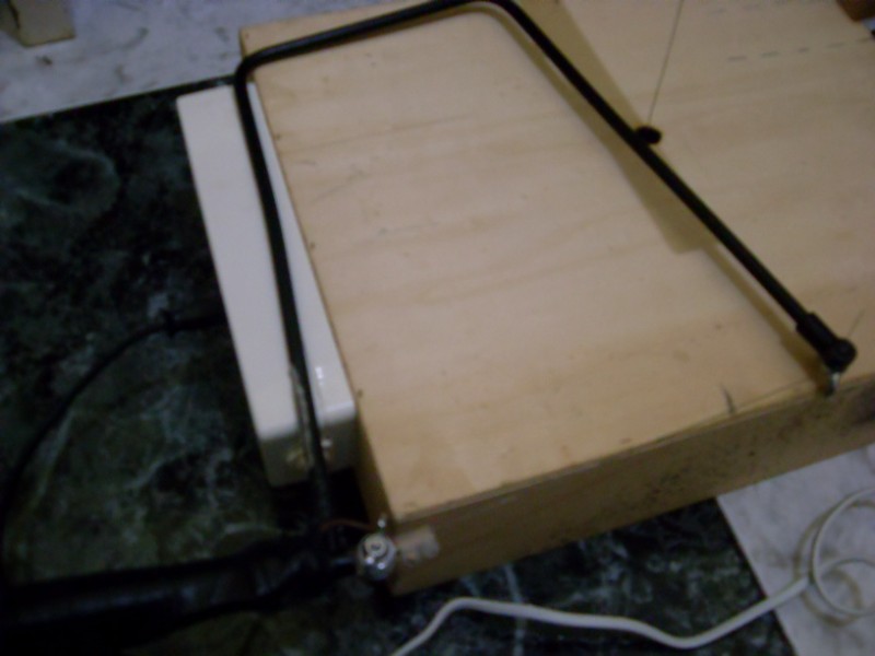

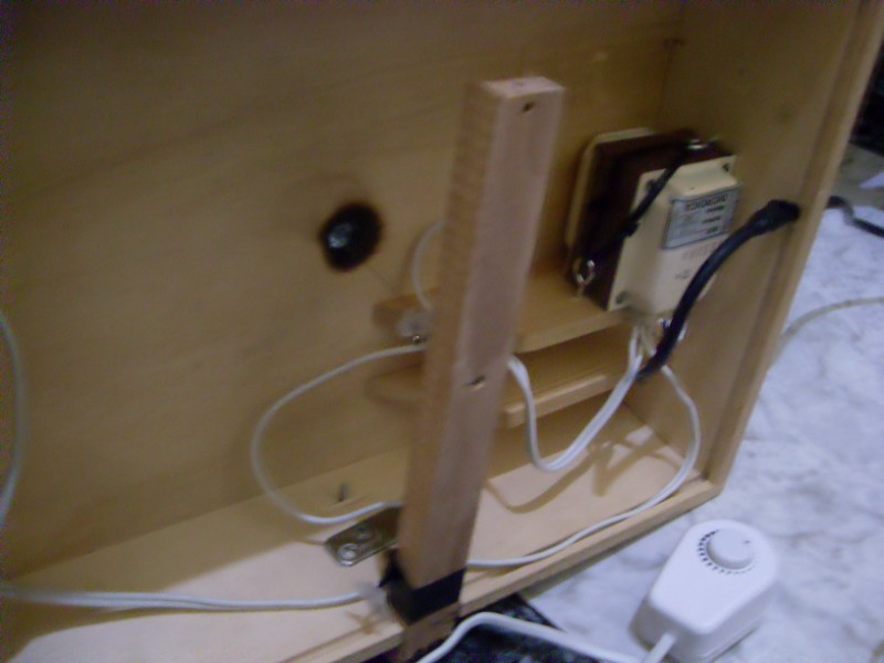

ami me pasaba el mismo problema, y lo solucione, con un regulador de luz, y laverdad me va muy bien porque con esto solucionas lo de la dilatacion del hilo hay te dejo unas imagenes del mio

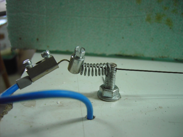

Hola David!!!¿Donde hay que poner los muelles que dices?Ami tambien me pasa lo mismo
3949
Hola Eduardo, en la primera de las fotos está hecho con un muelle normal, este amortigua la dilatación del cable al calentarse. En la segunda foto esta hecho con una puntera de caña de pescar....de estas de fibra, que también hace el efecto muelle, lógicamente, cuando sujetas el cable hay que tensar un poco para que la puntera esté ejerciendo una constante presión sobre el mismo.
Tampoco hay que forzar demasiado el cable, pues terminaríamos estirándolo y se rompería. El cable no debe de calentarse en exceso, vamos, que no debe de verse incandescente, hay que calentar lo justo para el buen funcionamiento y rendimiento del mismo.

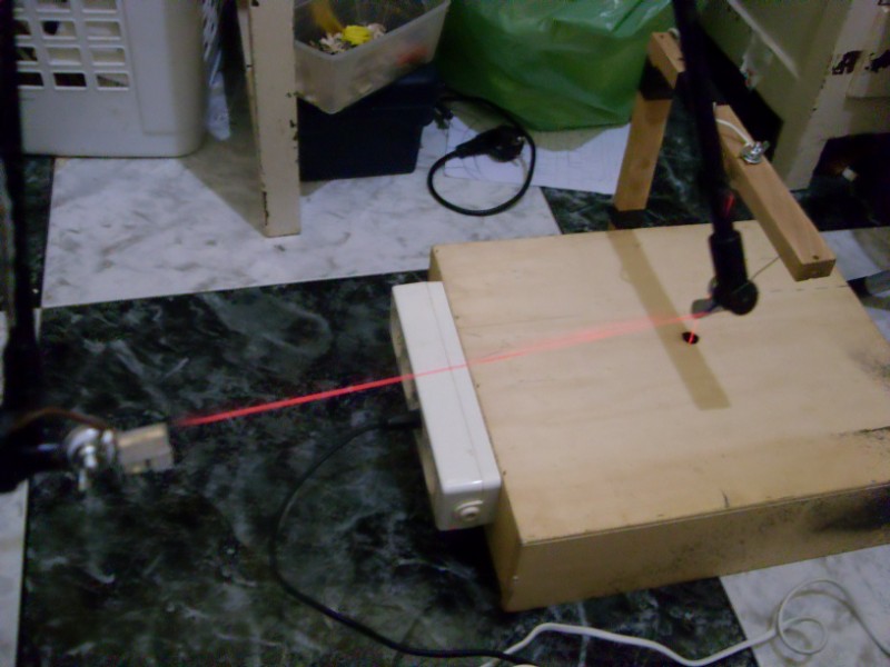

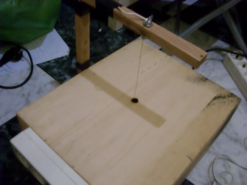

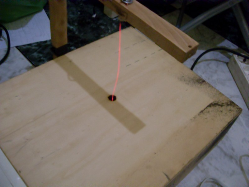

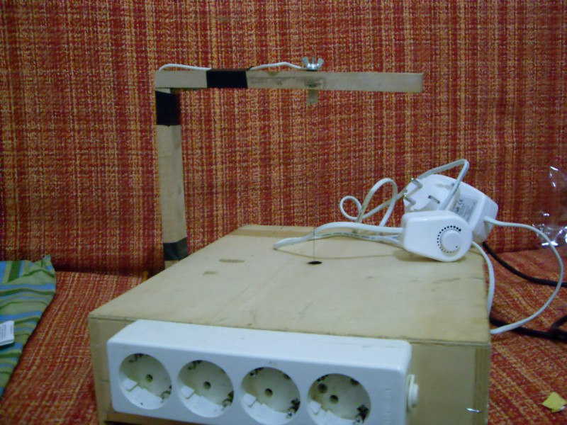

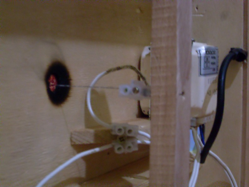

Hola ROCHANO, he visto tu cortadora y está fenomena. Pero al ver las fotos tengo una duda que me gustaria que me la resolviera. Es que estoy haciendo una yo también, pero resulta que en las fotos que has puesto no se ve como va enganchado el hilo de Nicróm. Muchas gracias anticipadas por tu respuesta, y de paso recibe un cordial saludo de un servidor
Miguel Ángel (MAVALRAM_59)
241
cuenca
hola miguel hay te pongo otas imagenes, el hilo como ves esta sujeto con unas ´regletas de esas de la luz y estas sujetas con unas palomillas que sirven para dejar mas omenos tenso el hilo, lo del regulador de intensidad sirve para la dila tacion del hilo ya que cuanto mas intensidad de luz haya la dilatacion del hilo sera mayor y con esto puedes regularlo, espero te sean de ayuda y si algo dudas preguntame
