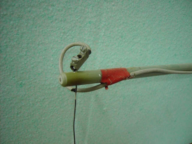

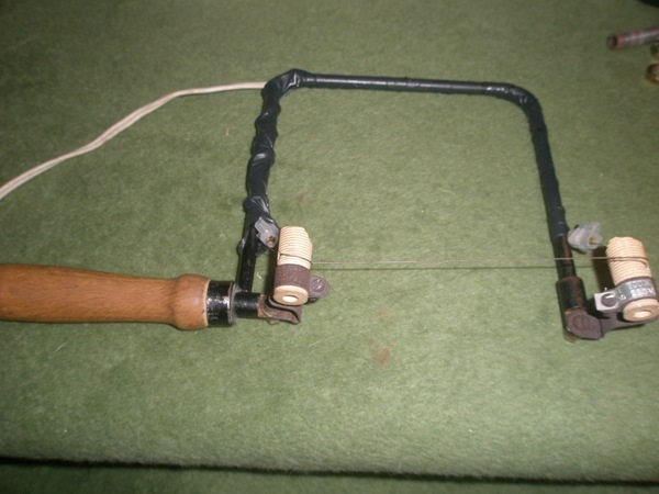

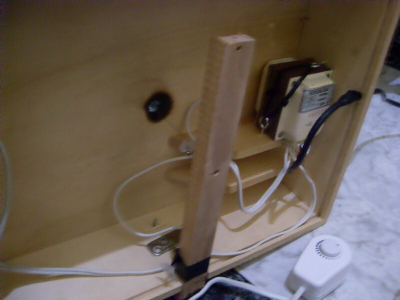

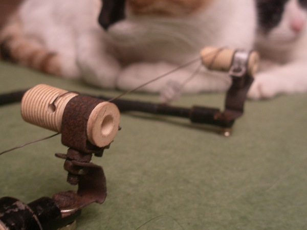

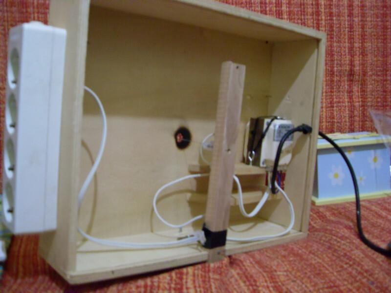

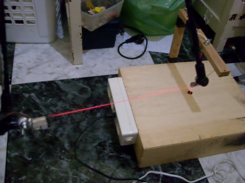

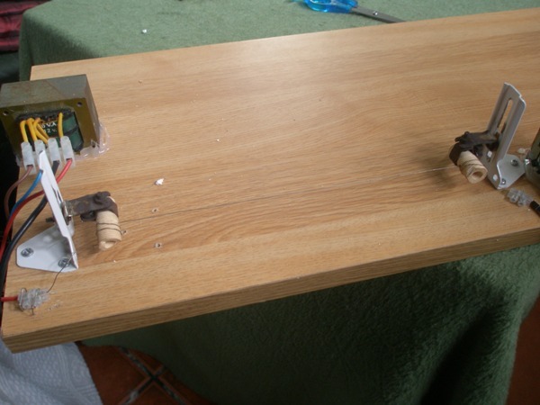

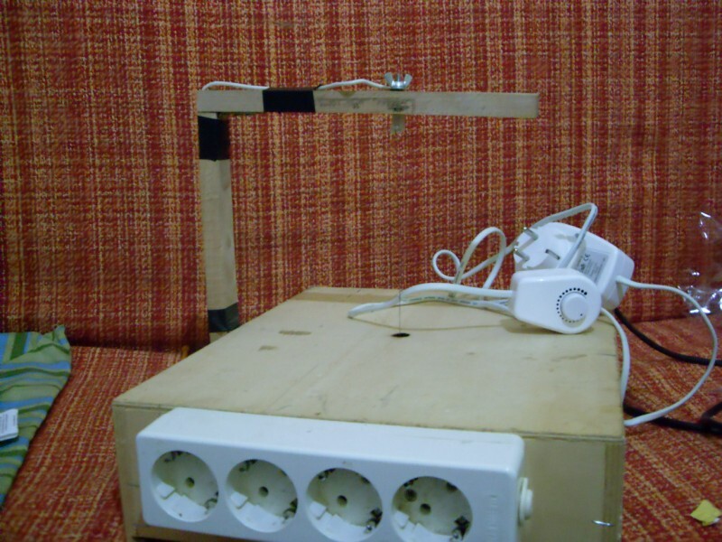

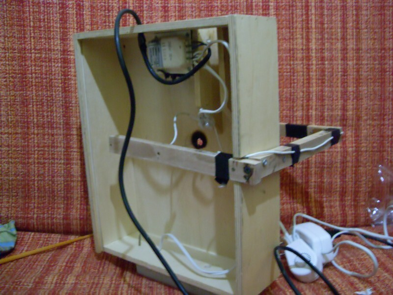

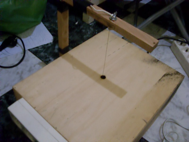

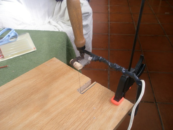

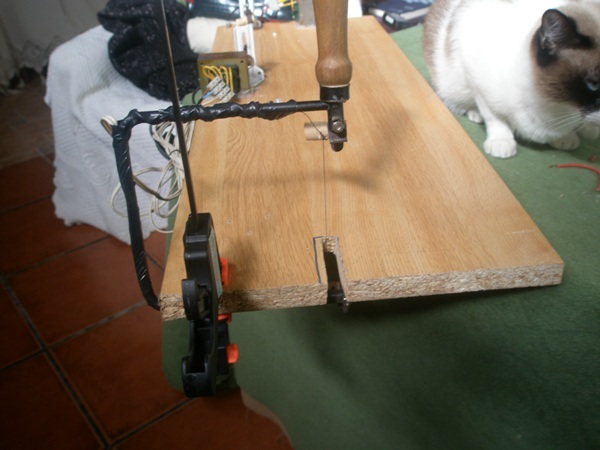

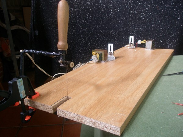

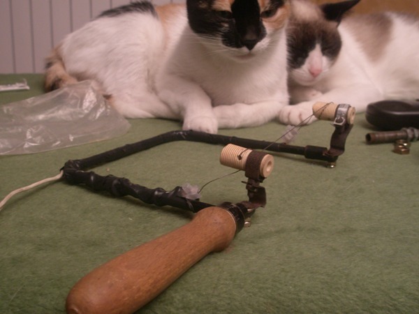

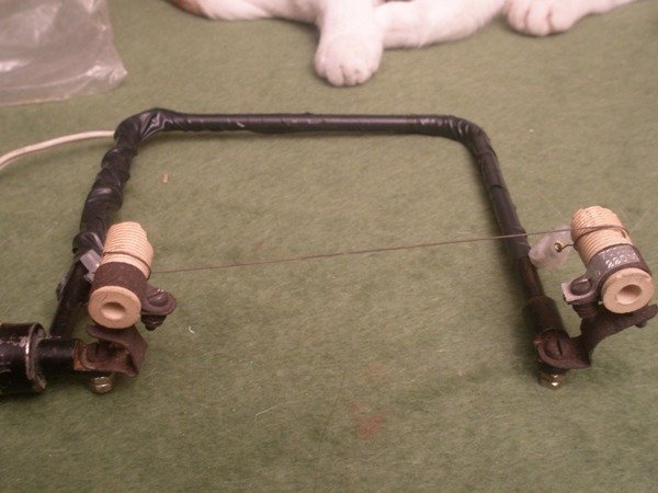

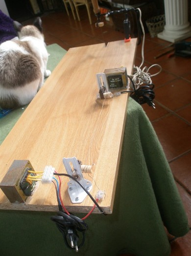

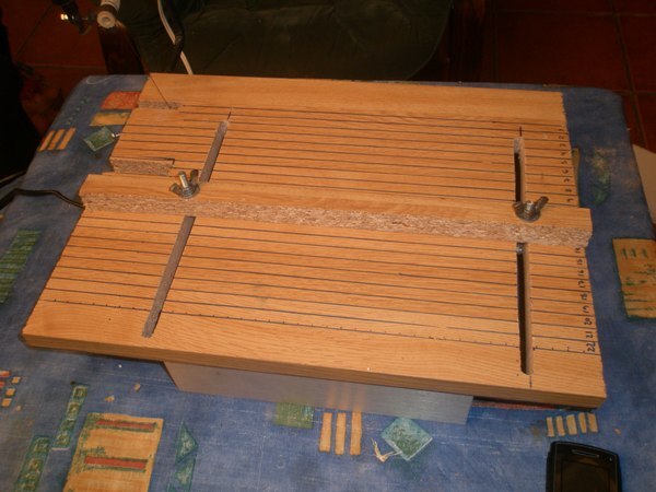

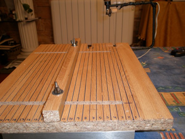

Hola forer@s, aqui pongo una chapucilla como dice mi marido, que va de categoria.
Necesite laminar una plancheta de porex de alta densidad y viendo mis apuros para conseguirlo, mi marido abrio el baul de los deshechos y utilizo, una vieja segueta de metal, unos restos de cable , un viejo transformador de un halogeno , una resistencia de una placa de calor. Este fue el resultado, que por cierto, no sabeis lo bien que va.
No se si a vosotros os ira la idea, para mi ha sido fantastica.

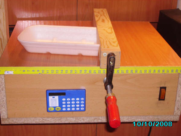

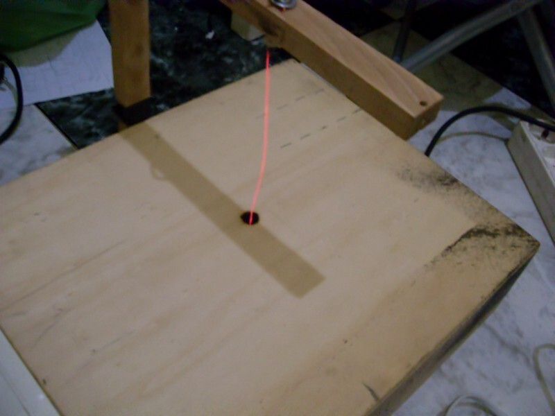

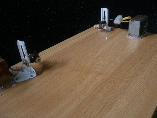

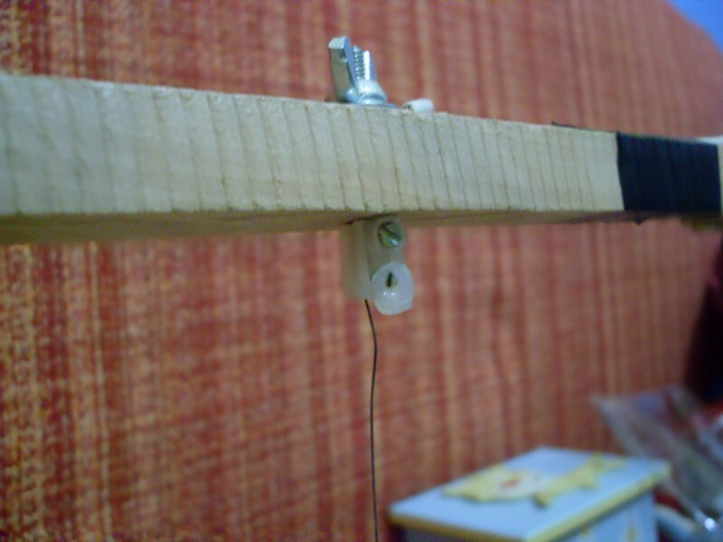

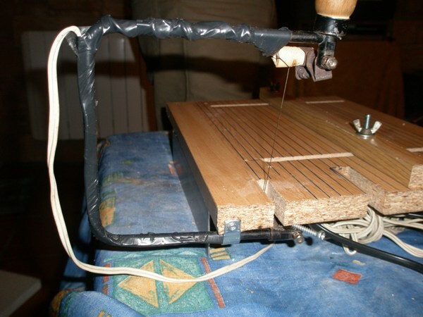

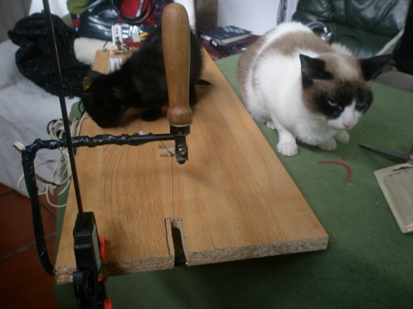

He añadido la cortadora horizontal, con regulador de altura y ademas ,como con un simple sargento, la cortadora de mano se convierte en una vertical.
Modificado por lola 9/11/2008 18:44

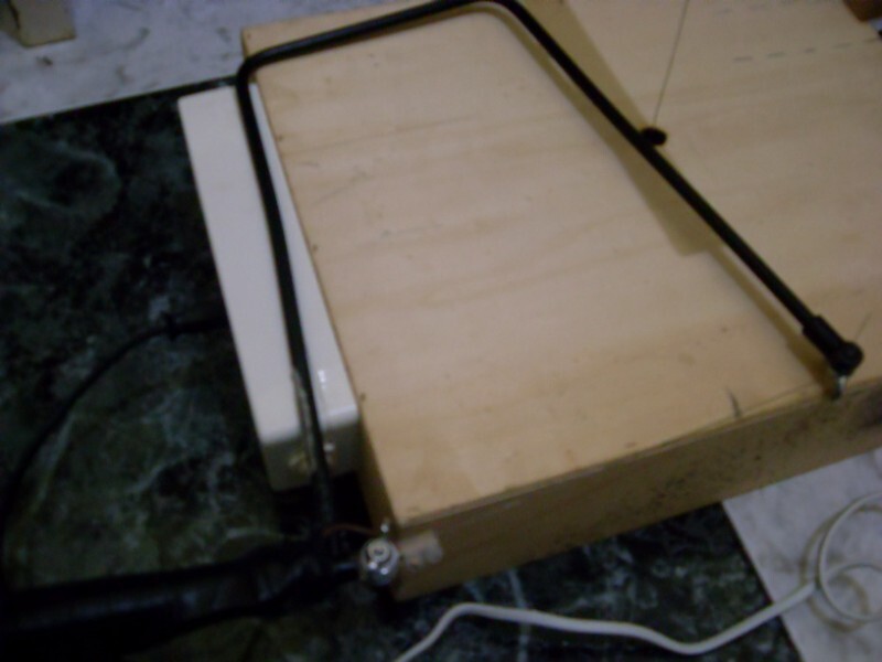

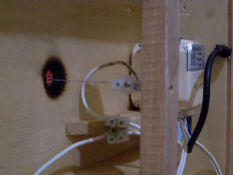

Siguiendo con el muestrario de cortadoras caseras de porexpan, aquí os enseño una que me ha fabricado mi cuñado Paco. Está fabricada con un secador de viaje y maderas de la calle. Se ha aprovechado también el secador para instalar un ventilador para que no se caliente el transformador.

Lola:
Enhorabuena por tu herramienta práctica, sencilla y barata. Te quiero hacer algunas preguntas
1. ¿Podrías indicar de qué voltaje es el transformador que empleas?
2. ¿tienes que añadir algún elemento electrónico más además del transformador?
3. Cuánto tiempo la has tenido encendida y si se ha roto el hilo de nicrom por exceso de calor.
Muchas gracias
2811

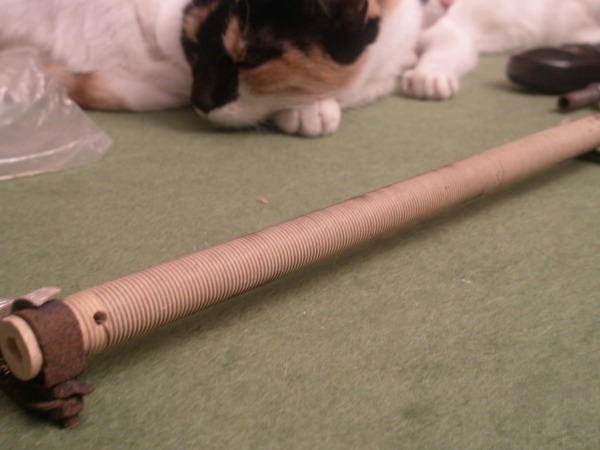

Hola Taramo, barata baratisima, como que no me ha costado ni un euro. La tabla, de un armario usado, el transformador de unos halogenos que retire, el cable, el mismo de la estufa, el hilo de nicrom, de la estufilla rota, la segueta que ya la tenia y dos soportes de pared de una vieja cortina.
Ahora contesto a tus preguntas.
1. Mira la cortadora en la que use la segueta, es de 12v, esta te puedo decir ,que esta mañana la he tenido mas de dos horas , cuando no la necesito ,la apago y ya, no se me ha roto ninguna vez el hilo.

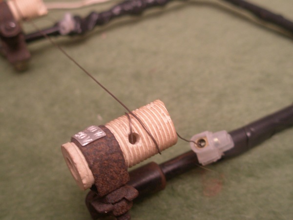

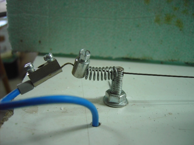

2. No se añadió ningun componente mas, solo las clémas para los empalmes, mira para liar el hilo , hemos usado como veras en la foto, un trozo de material del mismo sitio donde se liaba en la propia estufa, esto creo que es como refractario y no se quema.
3.y una cosa que me gusto de este sistema ,es que la segueta esta en el tablero puesta con un sargento, si la quito se hace portatil, me encanta, de esta manera tengo una vertical y otra horizontal.
410
Miguelturra
Lola, ¿cuando el hilo se calienta se destensa?, Yo hice una cortadora parecida, le puse el hilo de una tostadora, y tengo el problema que el hilo al calentarse se destensa.-
Gracias, un saludo.-
875
Que barbaridad. Enhorabuena a tu marido Lola, me dejais noqueada una vez más. Mi marido es muy apañado para los arreglitos de casa, pero lo de sacar 4 cosas del trastero y montarte una cortadora me parece inaudito.
2811
Hola casas, mira algo si que cede ,pero praciticamente nada, no se el tuyo seria otro tipo de nicron o que.

aqui la pongo con algunas modificaciones.

Lola ¿de que grueso es el nicron que utilizas?, parece un poco grueso. Por lo que he visto no tienes regulador para distintas tensiones, o sea que siempre va a la misma ¿te quema mucho el porex?
2811
Hola Jesus, mira creo que es de 0,3mm, es de una estufilla de calor de las que se usan en los baños, no le pusimos regulador, no quema el porex porque no se calienta demasiado. Con el de bolita va mas deprisa, con el extrusionado un poco mas lento pero hace un corte perfecto ,tanto en una como en otra lamina y aun no se me ha roto ninguna vez el nicron y te aseguro que es mucho el que ha cortado ya.

83
Arica-Chile

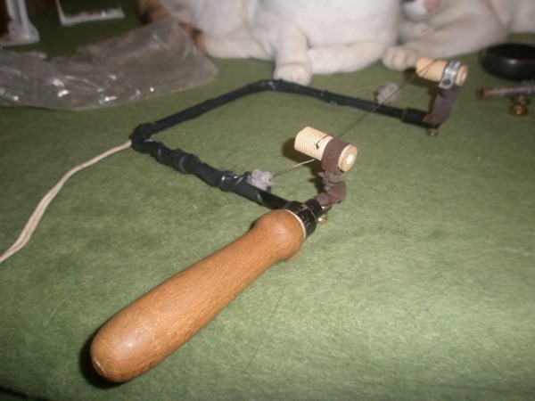

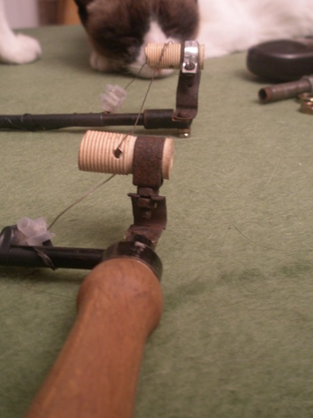

Lo que quedo en duda es para que o donde va la resistencia de una placa de calor ???, es que se muy poco de estos temas, pues y lo otro es que yo tengo unos transformadores que eran de unos motores y focos alogenos que dan una tencion de 12 vol. sirven para el cortador de porex ???, pues es el mismo que se aprecia en la fotografia...
Desde ya agradecere cualquier respuesta...
Simplemente Leandro
2811
Hola amigo, mira , en la foto numero 6, se ve un tubo de refractario blanquinoso y en el , se ve liada la resistensia, o hilo de nicron, la funcion de esta es ponerse al rojo vivo y calentar la estancia, dar calor, cuando por algo esta deja de funcionar, se deslia y se usa para estas cosas del belen.
Y el transformador que tienes de 12 vol, si te vale, pero claro no le pongas el hilo de nicron demasiado largo, como eso de un palmo estaria bien.
