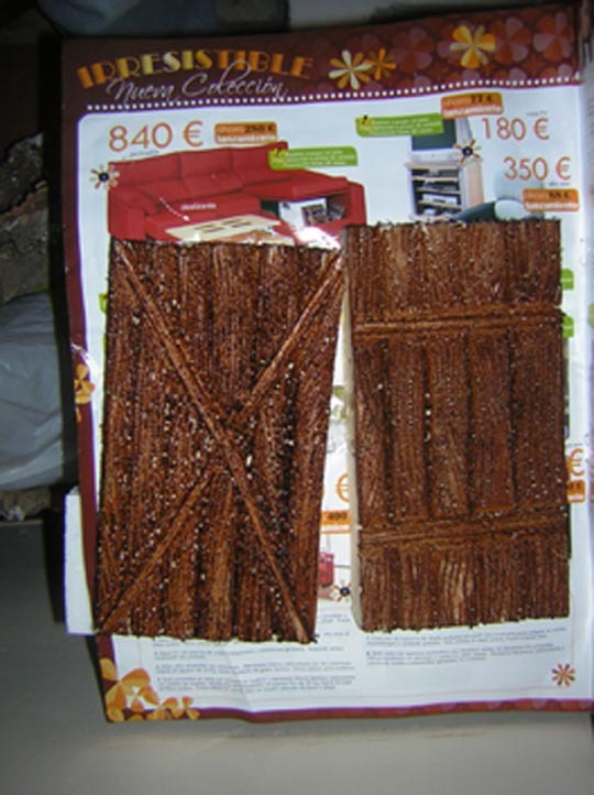

Córdoba
Aqui solo tienen una mano de nogalina, se le han dado dos más alternadas con una de rojo ingles y finalmente una última mano con pincel seco

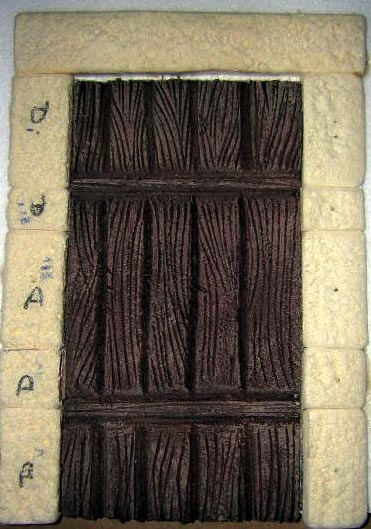

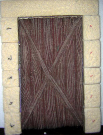

Aqui esta el resultado final de las puertas. La talla ha sido realizada por Salvador y la policromía la he realizado siguiendo los consejos del foro.
Modificado por Arqueologo 27/10/2006 00:10

104
SEVILLA
Buena puerta, si señor. Transmite mis felicitaciones a Salvador. Un pequeño detallito hubiera sido ponerle algun escalón, o simplemente una pequeña tira de porex haciendo una división de dos piezas simulando el escaloncillo, asi se adivinaria que (supuestamente) tras la puerta existe una soleria y no queda perdida en el suelo haciendonos creer que el material que pones en el exterior es el mismo que tendrá el interior.
Si seguis así os auguro un buen premio en los concursos de cordoba.
Animo y saludos.
