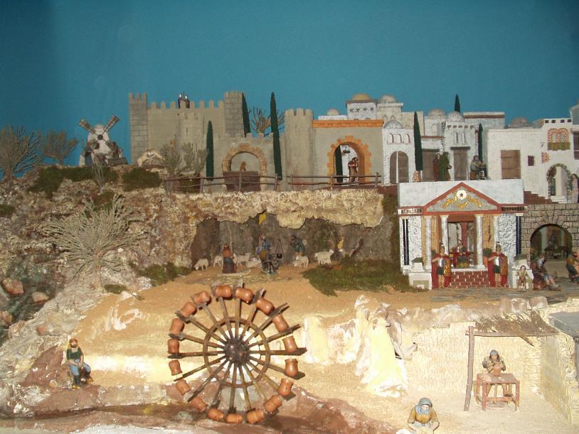

hola mery
aqui tienes una que yo hice hace años el motor siempre es el mismo lo que modifico es la construccion
(PC080040[2].jpg)
(2002_07.JPG)
Adjuntos PC080040[2].jpg (50KB - 281 descargas)
Adjuntos 2002_07.JPG (87KB - 275 descargas)

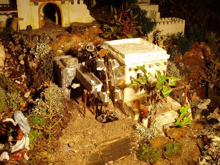

18/6/2006 23:27
Hola Mery: espero que la foto que te pongo te pueda servir. Lástima que no tengo otra con más detalle. Yo he situado la noria adosada a una vivienda lo que le da otro encanto y simula la EDIFICIACIÓN DE UNA HUERTA. El Motor está escondido en la propia vivienda y aislado del agua. El agua se desvia del rio por un canal para simular el movimiento y su extracción. Es importante que esté bién alineada para que el giro sea lo más regular posible. Un saludo
JJ
(imagen 66.jpg)
Adjuntos imagen 66.jpg (121KB - 280 descargas)
