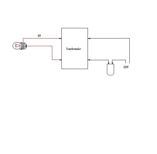

paso a explicarme, en un post de la ASOCI. BELENISTICA .a mi entender si se puede hacer con bombillas de 12 v.
cuantas bombillas puedo poner en cada cebador?
en el dibujo que atjunto donde tiene que ir el trasnformador, si es que se puede hacer!
 un saludo

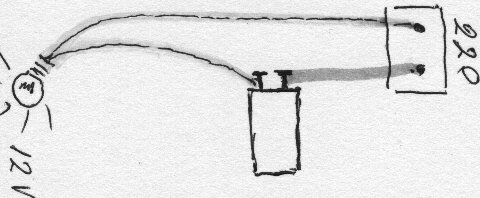

27/4/2008 20:44
Tienes que intercalar el cebador antes del transformador para que parpadee la lámpara y puedes poner varias de ellas. Para hacerlo sin transformador hay que calcular una resistencia, para ello es necesario saber el consumo de la lámpara.

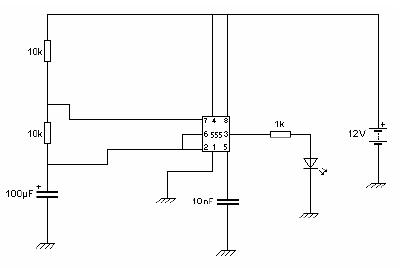

28/4/2008 14:47
Como lo plantea Asoci. Belenística funciona, no obstante se puede fabricar un intermitente con pocos materiales, un NE 555, BC 337 y pocos componentes más.

933
29/4/2008 08:01
Mira este hilo:
http://foro.belenismo.net/forums/thread-view.asp?tid=1946&posts=16&...
Este circuito hace intermitencias con un led:
¿Te atreves a montarlo?
El hacerlo con una bombilla es añadir un BC-337, pero eso en el siguiente paso.
(Intermitente NE-555.JPG)
Adjuntos Intermitente NE-555.JPG (9KB - 211 descargas)
