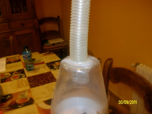

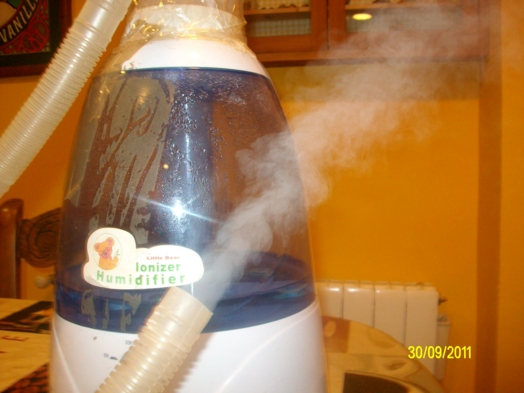

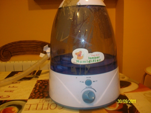

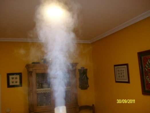

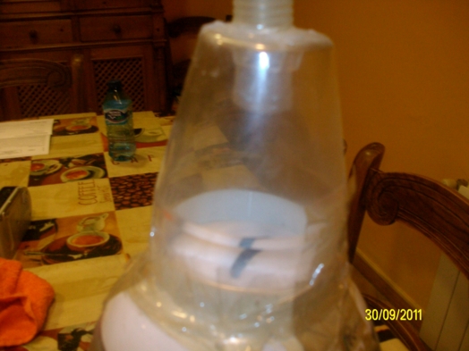

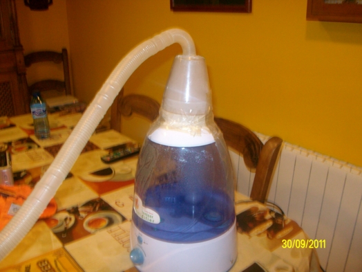

Con los aparatos de niebla no lo he probado aunque me consta que pueden ser algo engorrosos, sobre todo si van en la parte trasera del belén, a no ser que sean fácilmente manipulables ya que se debe rellenar el depósito de agua para que funcione...etc.
Lo que yo he probado es otro sistema, de precio deben ser similares, que es muy cómodo y que sí que se pueden acoplar al regulador de fases. Se trata de un humidificador por ultrasonidos al que hay que hacerle unas mínima adaptación. Esta adaptación consiste en acoplar a su salida, una carcasa lo mas hermética posible, con una salida para una manguera (dependiendo del tamaño del humidificador, podría resolverse incluso con un embudo de boca ancha a la cual, se le acopla una manguera, más bien ancha para evitar condensaciones). Estos aparatos vienen provistos con un regulador de la salida de vapor y con un interruptor. Yo lo que hice fué, con el interruptor en encendido permanente, adaptarlo a una de las fases del controlador y, como si de una bombilla incandescente se tratara, se enciende progresivamente. Ahora bien, como el vapor se disipa rápidamente, es aconsejable que lo acoples a la fase en la que realmente quieres que aparezca la niebla. Por último, el efecto puede verse favorecido si el vapor "choca" previamente sobre algo que lo disipe pero, ¡¡ ojo !!, no olvidemos que es agua y que, por lo tanto, las zonas sobre las que actúe deben estar convenientemente protegidas.
Y por si me he explicado mal, cosa nada difícil, ahí te envío unas fotos del artefacto con su modificación.
