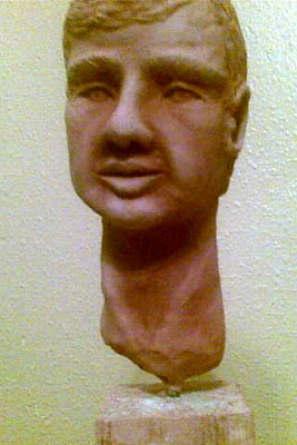

Es mi segundo busto y necesito saber qué hacer ahora. El primero que hice, como hace dos meses, lo pinté directamente,aún en mojado,  tipo a hierro oxidado..y no a quedado mal. Aunque aún está secando, queda más o menos bien
Éste, está secando y es tambien macizo..lleva una semana y media hecha. Va tomando diferentes tonos..y veo que la superficie va poniéndose como rugosa.El anterior lo hice en arcilla blanca y era como más fina..
me gustaba más recien hecho con ese tono a arcilla mojada, y es como quisiera que al final quedase
 aquí aún lo estaba haciendo..
para seguir, qué haría..lo pintaría del mismo color..le doy algún tapaporos..espero a que termine de secar  ..hay alguna otra forma de que quede la  superficie suave, así como aparece en ésta última foto en la que estaba  sin terminar?
Está hecho con arcilla de la que no hay que meter en horno..de la marca JOVI.
Por favor, ayudenme, que no tengo ni idea

hola ANA , tienes unas manos maravillosas, yo pienso que deveria dejar secar ,y luego dar con una lija muy fina, y luego tapaporos y seguro te queda jenial,,

tapaporos..eso le dejará el color como lo tenía cuando estaba fresca? sabes si son incoloros o con algún color tierra? he visto tapaporos para la madera..pero la deja blanca y no quisiera que me pasara eso..
Gracias  de antemano..disculpad por las molestias que os pueda ocasionar..es que de verdad no se casi nada de esto..
2811
Hola Cmpesina, vere si te puedo ayudar, mira, como bien dice banbi, lo primero que tienes que hacer es dejarlo secar totalmente y cuando este rosita y al tocar lo no notes nada de humedad en el, le has de pasar una lija finita por encima, mira eso no es arcilla, es una especie de pasta de modelar que endurece al frio ,pero no es arcilla, al ser porosa si que le tienes que dar tapaporos, porque si no corres el riesgo de que la pintura se te despegue y si usas algun tipo de patina ,te puede estropear el resultado final.
Entonces sigue los pasos que te digo y veras , mezcla dos partes de agua y una de cola de carpintero y lo mueves bien, añade un poco de oxido rojo y sigue moviendo para conseguir una solucion cremosa, lo das a la figura con una brocha o pincel suave, procurando no dejar rastro y despues si lo que quieres es conseguir un color arcilla, ponle un tono de terracota, u oxido rojo con un poco de oxido amarillo de la pajarita mezclado, haz una prueba de color en un sitio poco visible y cuando tengas el tono que deseas, da dos manos ligeras mejor que una cargada, para terminarlo y protegerlo, da una mano de cera alex en pasta y retira con un paño y sacale lustre, ya me contaras si te queda bien o que.

Muchas ..muchísimas gracias. Voy a hacerlo paso a paso según me habeis dicho. Me gusta mucho esta figura..además es el busto de mi marido o eso he pretendido..y quisiera que se conservara bien el mayor tiempo posible.
Eso que dices de que tiene que estar rosita..ya está ..y si lo tocas, no mancha nada. Así que mañana mismo compraré lo que he dices y lo hago. Pondré alguna foto cuando lo termine.

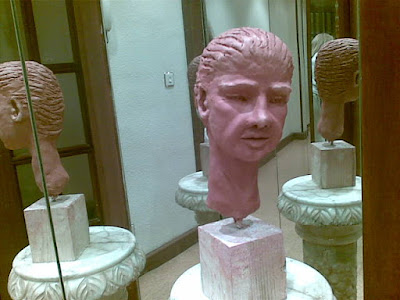

Hace tiempo de este post, pero lo vuelvo a retomar porque estoy en las mismas
el resultado de la figura que estaba haciendo entonces, lo pongo aquí y con otros que hice después.
El problema que tengo ahora es que no se qué estoy haciendo mal .
