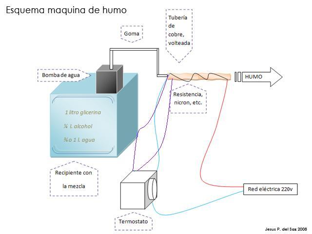

Como siempre, tengo problemas con la maquina de humo que he realizado. Lo he hecho como en el diseño de la foto pero no hay manera de que funcione. El cable de nicron al tocar el tubo de cobre se apaga, pero solo desde donde lo roza, he intentado despergarlo un poco y funciona pero no a la temperatura necesaria como para que funcione el humo. Si alguien lo ha hecho de esta forma y le funciona que me lo haga saber.
Muchas gracias
(esquema_maquina_de_humo_copia.jpg)

Intenta cambiar el tipo de resistencia ó el tubo, intenta colocar un aislante como amianto entre ambos elementos.

puedes utilizar un tubo calentador, por un euro lo compras en los chinos.

prueba con tela de lana de la que se utilizan para aislar el parquet del suelo, la puedes encontrar en cualquier casa de parquet o tambien puedes probar con la fibra que utilizan los frigoristas para las instalaciones de canalizacion de aire-acondicionado

se el problema que tienes yo lo solucione comprando por internet una maquina de humo para discotecas por unos 50€ puedes comprar alguna incluso con temporizador para que funcione a tiempos y busca en el foro las fotos de la maquina de humo y veras como la monte
