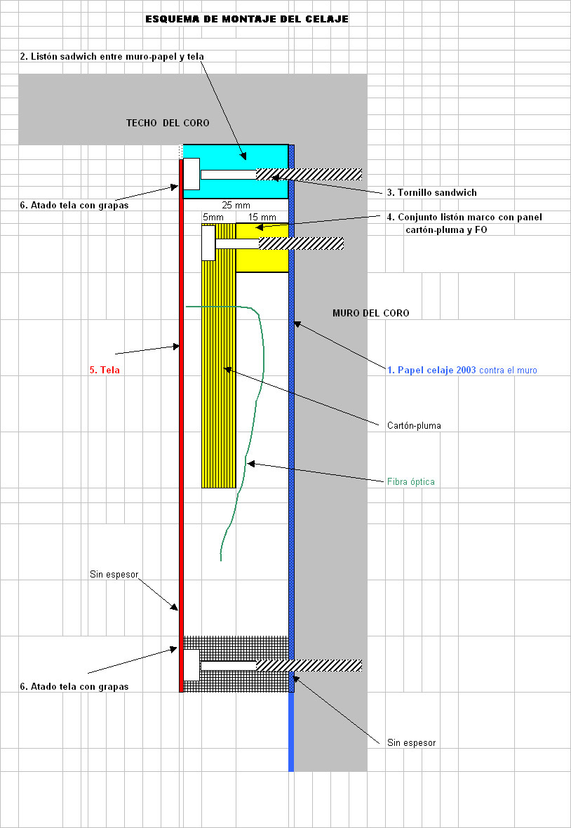

  • El fluorescente azul que te mencionaba es según dice el propio tubo: OSRAM L18/67, Blue, Recyclable, Germany . El tubo, de unos 60cm aprox., es completamente blanco, no se distingue de otro normal, pero la luz es azul. En fin esto ya no te sirve, por lo que cuentas, pero por si le interesa a alguien ahí lo dejo.

  • En cuanto a la fibra óptica, en mi caso, al no disponer el Belén de profundidad y tener un muro como fondo, la colocación de la fibra òptica se hace en unos paneles (ver en la dirección de este foro para detalles de montaje del panel y la fibra óptica: https://foro.belenismo.net/forums/thread-view.asp?tid=381&posts=13 ) colocados entre dos celajes. El celaje de papel apoyado sobre el muro; encima los paneles portaestrellas de fibra óptica y encima un tela tensada, blanca. El esquema de montaje lo tienes en este foro, pero no consigo encontrarlo y lo repito de nuevo aa continuación. Pero ya digo,esdebido a que no dispongo de fondo alguno. Sencillamente unos 30-40 mm.

(Esquema montaje celaje.jpg)
Adjuntos Esquema montaje celaje.jpg (193KB - 208 descargas)
