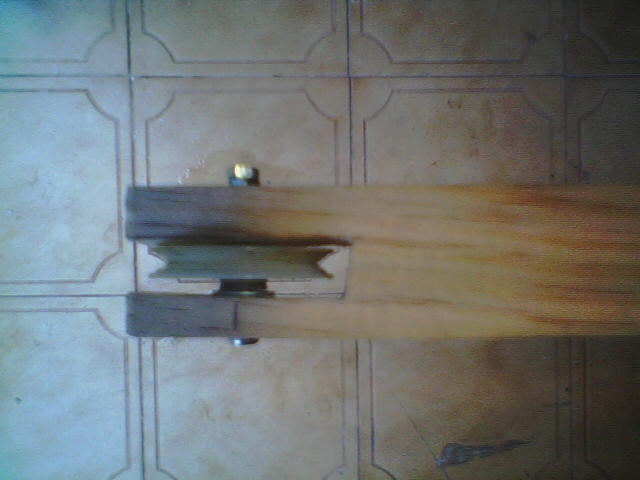

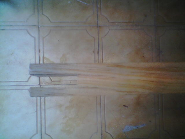

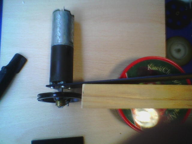

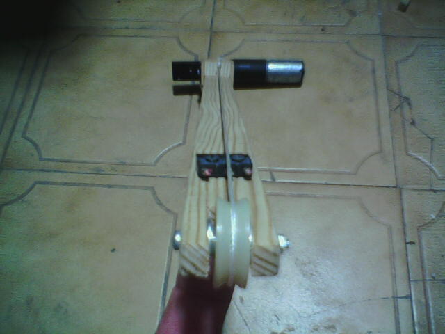

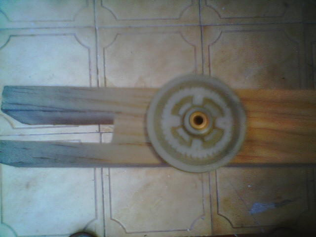

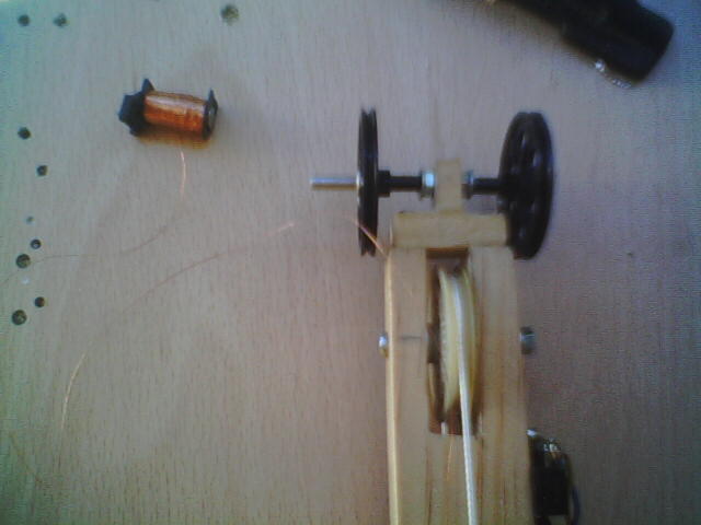

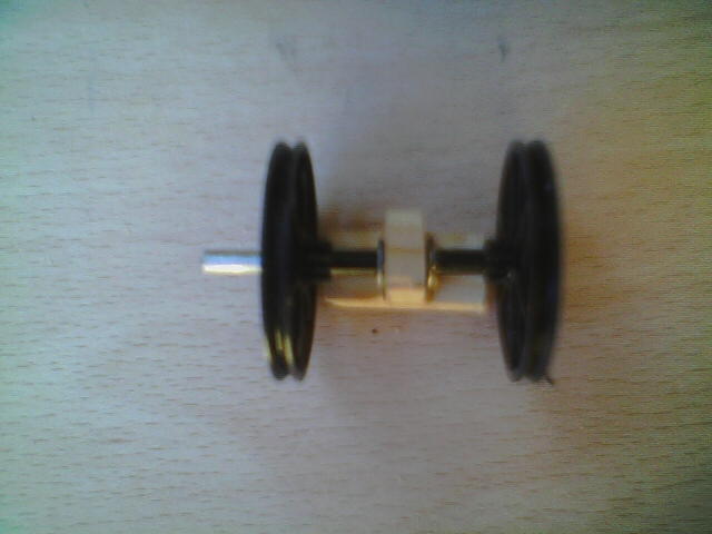

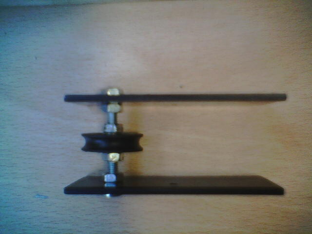

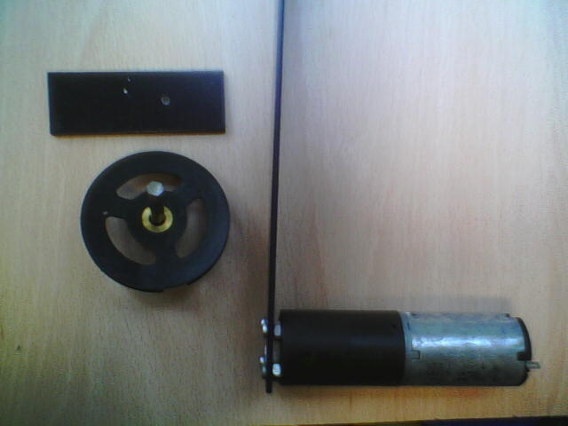

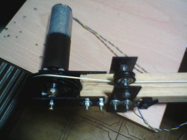

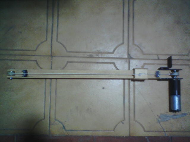

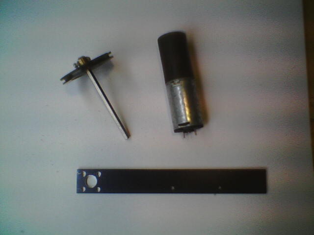

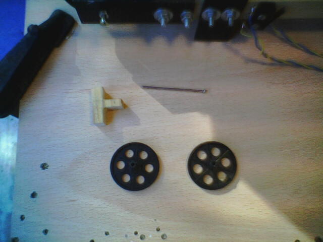

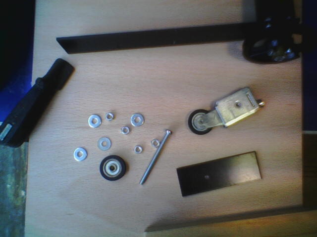

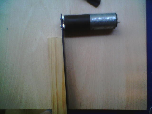

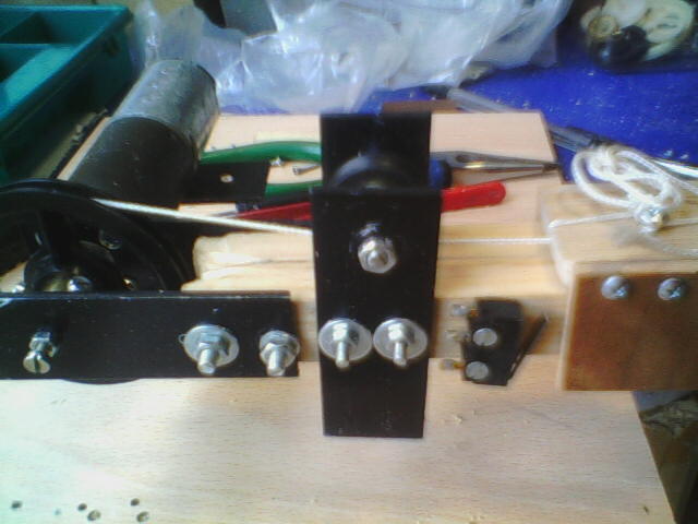

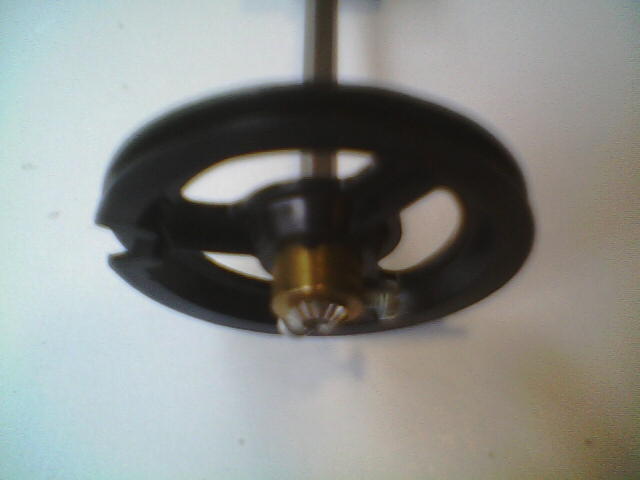

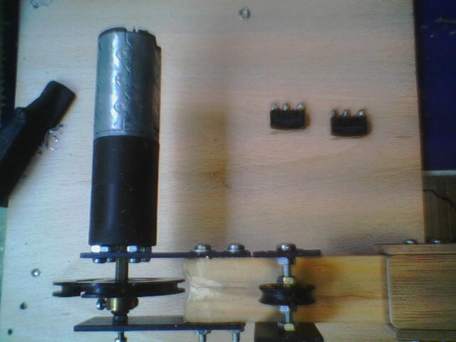

Pues aqui os dejo las fotos para hacer que la estrella baje y suba el recorrido es de 1 metro + ó -, las poleas son más grandes pues no hay problema de espacio
Al final el mismo mecanismo para el Angel de la Anunciación, este es algo más pequeño pues el sitio donde debe estar es algo estrecho, poleas más pequeñas y recorrido más corto, ambos incorporan un temporizadro ciclico para que el ciclo sea continuo.

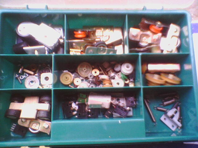

PD: Si os animais vereis que los materiales no son dificiles de encontrar, (voy guardando cosas como las de la foto) si teneis dudas las preguntais.
Las poleas son de videos y cassetes averiados, algunas son de guias de puertas de aluminio, muy buenas pues llevan rodamientos.

Creo que deberia haberlo planteado más facil, si pensais que es laborioso ó complicado decirlo, es posible encontrar medios más sencillos para construirlos.
Bueno deciros que ambos mecanismos, estan instalados y funcionando correctamente en su sitio, para el cual fueron creados.

El motor es de un atornillador electrico, en ferreterias venden unos baratos sobre 10 €, son los que llevan baterias, aseguraté que tenga atornillar y destornillar (que pueda girar en los 2 sentidos).

Paco (Pitagorin), me gustaría saber, como se denominan los objetos de electricidad que aparecen en la foto que tienes titulada patín, del paso a paso que pusiste el 24 del 9 del 06 “Movimiento de la estrella y del ángel”, porque supongo que son fundamentales para el movimiento anterior- posterior. También  me gustaría que completases, si no te parece mal, dicho paso a paso, ya que das por hecho que sabemos como funciona el circuito, y no es así (por lo menos yo no lo sé). Así que si puedes, nos haces un croquis de las conexiones entre el motor y las demás partes eléctricas; por favor. Tampoco me vendría mal una pequeña explicación del funcionamiento.
Otra pregunta, y perdona por lo pesado que estoy siendo. ¿Dónde compras las poleas?, porque supongo que será un sitio especializado.
933

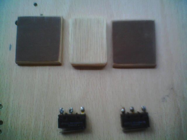

Bueno vamos a contestar todas las preguntas:
1- La foto denominada "patín" son 3 piezas de contrachapado, se obtienen en casas de manualidades, de cualquier cajón de madera, el fondo de un armario etc.
Su misión es que se deslize por el listón de madera, para ello es necesario que haya una base plana que corra por el listón, las chapitas laterales sirven para guiar al patin, a la vez hace que este se desplaze siempre recto.
2- Aqui debemos acercarnos a la sección iluminación y efectos especiales, donde voy poniendo circuitos y esquemas que incluyo en mi Belén, este es el hilo:
https://foro.belenismo.net/forums/thread-view.asp?tid=2707&posts=14&start=1
Aqui teneis las imagenes:
Con estos esquemas tenemos el temporizador ciclico, que es el encargador de avanzar el movimiento hasta el final y retroceder hasta el inicio, para conectarlo debemos tener los finales de carrera (en la fig. 13 se ve el de inicio), estos hacen detener el motor cuando llega al final de cada ciclo.
Una forma de conectarlo seria:
- Central 1 del ciclico y central 2 al motor
- "Contacto conectado 1" debe ir al 1º terminal del inicio de carrera y el 2º terminal a la alimentación, junto con el "contacto conmutado 2", dependiendo de la tensión del motor, colocamos un alimentador con el voltaje apropiado, en esta unión ponemos el +.
- "Contacto desconectado 1" debe ir al 1º terminal de final de carrera, el 2º terminal al - del alimentador, junto con "contacto desconectado 2".
-En la imagen de los finales de carrera se aprecia bien, como observación:
En la imagen parece que los terminales 3, 4 y 6 estan juntos, no es asi el 6 y 1 estan juntos pero no hay unión con 3 y 4, esto es muy importante.
- Debemos tener en cuenta que los finales de carrera son conmutadores, es decir un central y 2 posiciones, con un tester es facil de verlo, solo queda colocarlo en forma de continuidad, ver con cual nos pita y cual no apretando la lamina movil veremos que deja de sonar, si la soltamos y cambiamos la punta veremos que vuelve a pitar, esta operación se hace 2 ó 3 veces para verificar el central, reposo y activado.
- Para que funcione nuestro mecanismo, en cualquier movimiento que no esté parado, los finales de carrera deben estar cerrados, cuando llegue al final ó este en el inicio donde se encuentre parado, ese final de carrera debe estar abierto.
3- Como decia arriba:
En tiendas de electrónica, ferreterias, impresoras, videos, CD-rom, juguetes, cassettes, cualquier aparato que disponga de movimiento, hay infinidad de ellos, yo uso bastante la de los videos y los rodamientos de las puertas de aluminio, en las ferreterias y sitios de bricolage las puedes encontrar.
