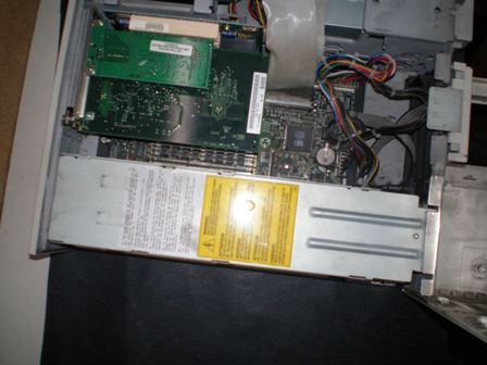

aquí está la foto. Por si sirve...
(P3170007.JPG)
Adjuntos P3170007.JPG (28KB - 179 descargas)

Creo que Pablo ha alegado una foto de uno de los Pc que ha recobrado, no porque quiere saber algo en más sobre los motores, que no pueden ser en todo caso localizados por una simple foto, pero bastante para localizar el alimentador de red.
Desaforadamente Pablo, por uno mi selecto personal y profesional, que indudablemente tú no compartirás pero que supongo pueda ser más o menos comprendida por la mayoría de vosotros todo, no quiero intervenir donde crea que directamente o indirectamente, con mis consejos pueda ir daños a sujetos que no tienen alguno conocimiento o experiencia sobre los peligros consiguientes del empleo o de los trabajos sobre circuidos o instalas a electoras no seguras.

Pablo, la foto que nos has subido es la del PC abierto.
Lo que tienes que hacer es desguazarlo para recuperar las piezas que puedes utilizar.
Aparentemente, la caja metálica con la etiqueta amarilla debe de ser la fuente de alimentación, que es de donde sale el mazo de cables de colorines que se ve en al misma.
La tarjeta electrónica del fondo es lo que se conoce como placa base y tendrás que dquitar las otras tarjetas que se ven (esas no te sirven para nada).
A la placa base llegan un montón de cables y tienes que desenchufarlos todos. Los cables grises planos más anchos estarán conectados a: Disco duro y lectores de CD's, y otros más finos a la disquetera.
Los motores de los que se hablan en este foro son los que están dentro de los lectores de CD´s y disquetera y si quieres aprovecharlos, los tendrás que desguazar también.
Si el ordenador estaba sin cable de conexión ( el que va enchufado a la fuente de alimentación), tendrás que comprarte uno.
Cuando hayas hecho todo esto vuelve a preguntar.
