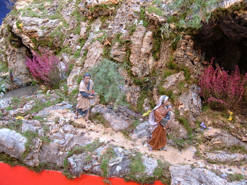

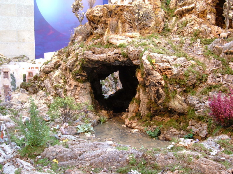

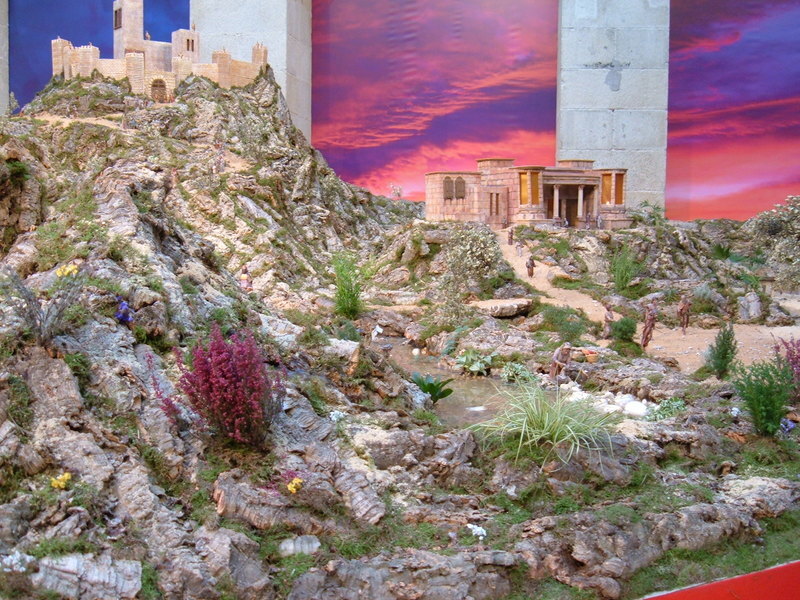

hola!! como bien te explicaba dukatz, todo depende del tamaño de las figuras. En los grandes montajes, se utiliza corcho o corteza de árbol para simular las rocas. Suelen está sujetas a estructuras hechas con listones de madera y pegadas con pegamento termofusible. Las junturas y las grietas, se tapan con musgo.
Te pongo unas fotos del belén de que han instalado en la sede de la Cdad. de Madrid (si a nuestra quedria Esperanza no le importa, claro) para que lo veas.
Para un montaje de casa, puedes utilizarlo, dependiendo del tamaño otra vez de las figuras y del espacio que tengas.
Hay quien las hace de porexpan, o de escayola.
Seguro que alguien te da ideas de como hacerlas.
