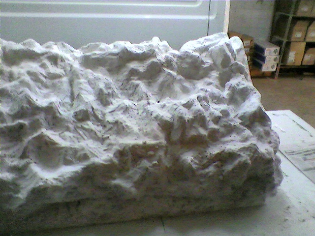

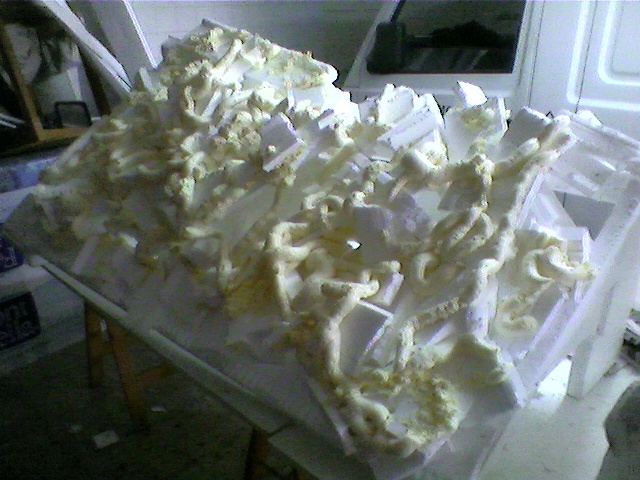

Yo las e echo con porexpan, y luego de esto rociado por encima con espuma de poliuretano, luego con escayola y papel de periodico lo cubro todo. Ahí tienes unas imagenes de como quedaron, luego, eso si, las tienes que pintar y en mi caso, luego le espolvoreé tierras de colores encima de la pintura.

(Foto0049.jpg)
(Foto0046.jpg)
Adjuntos Foto0049.jpg (137KB - 237 descargas)
Adjuntos Foto0046.jpg (139KB - 208 descargas)
