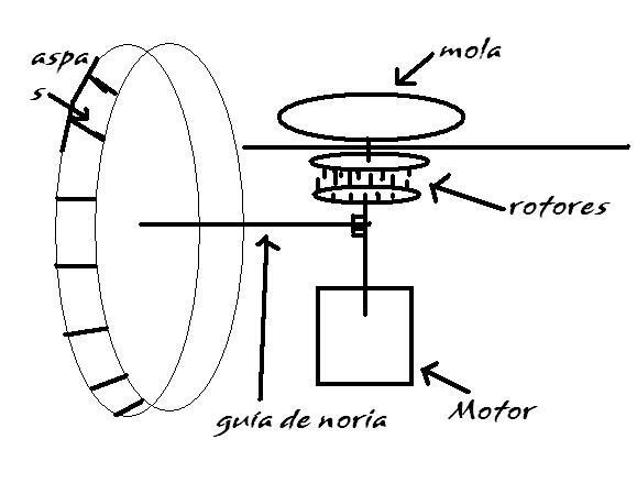

Supongo que será un molino de harina movido por agua. Bueno en el belén de la asociación del año pasado pusimos uno. Hicimos la noria que iba incrustada dentro de un río. Con un motor, hicimos que se moviera la noria, y esta movía todos los engranajes de las dos molas de piedra que molían la harina.
(noria.JPG)
Adjuntos noria.JPG (26KB - 3655 descargas)

28/7/2005 21:20
Yo el año pasado hice uno. La rueda de paletas giraba con la fuerza del agua, luego el eje de esta lo corté y oculte el empalme de este con el eje de los engranejes, simulando que el eje era de una sola pieza, y los engranajes giraban con un motor del giraplatos de un microondas.-
NOTA IMPORTANTE: Tener cuidado con el desmontaje de los motores de los microondas, ya que estos acumulan electricidad y pueden producir descargas eléctricas. Es aconsejable que los desmonte un técnico, y sino comprarlos y no arriesgarse.-
