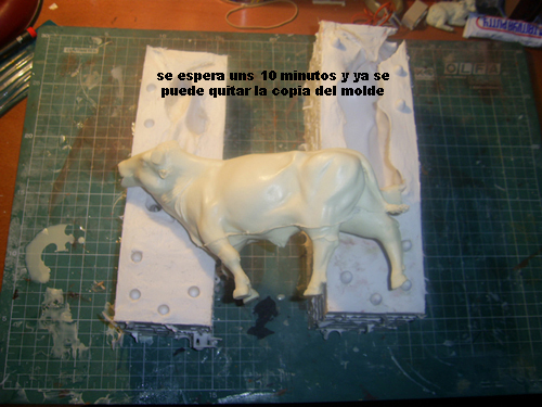

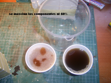

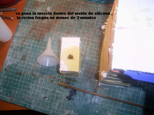

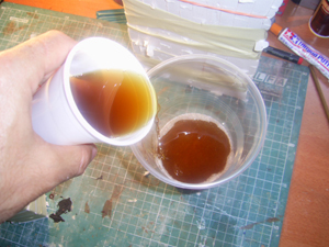

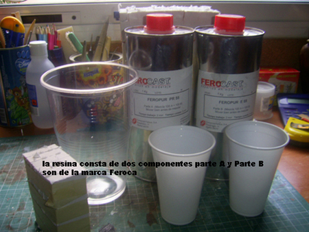

Una vez tenemos el molde de silicona, vamos ha hacer copias, para este tipo de piezas yo uso resina, pero para piezas abiertas por ejemplo un muro, un tejado, columnas...podemos usar escayola (no yeso que es muy basto).
no os desanimeis si sale un churro,pasa muy amenudo

Unas preguntas, puede ser que le hayas quitado los cuernos al buey o me lo parece a mi? es muy dificil sacar el molde con las manos y dedos despegados del tronco? es aconsejable hacer estos por separado y despues pegarlos? otra vez gracias de antemano de un futuro "moldeador" de silicona, ya dire el resultado segun me salga claro,un abrazo.

todo material resina, madera, yeso, barro... antes de pintar tiene que tener una capa de sellado, imprimacion etc... la pintura posterior dura mucho mas y si finalmente pones un barniz de protección mucho mejor. El acabado de la pintura de resina es igual que en el barro , plomo ... Si tienes una pieza de porexpan y quieres hacer copias con silicona no hay problema, si pones baselina mejor desmoldera, lo que tienes que ir con cuidado es no tener recovedos, agujeros... donde se meta la silicona, porque para desmoldar romperias la pieza o el molde saldria mal
