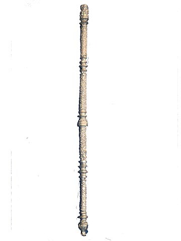

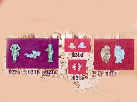

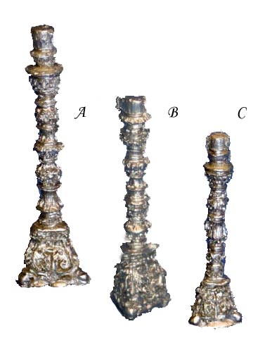

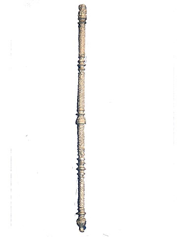

hola, queria preguntar sobre un tema al que llevo varios dias dandole vueltas. Quiero comprar una serie de piezas para unos pasos en miniatura, para poder hacer nuevas piezas mediante unos moldes. Como se podrian hacer estos moldes? cual seria el proceso? con que material? Os pongo unas fotos de diichas piezas. Un saludo.

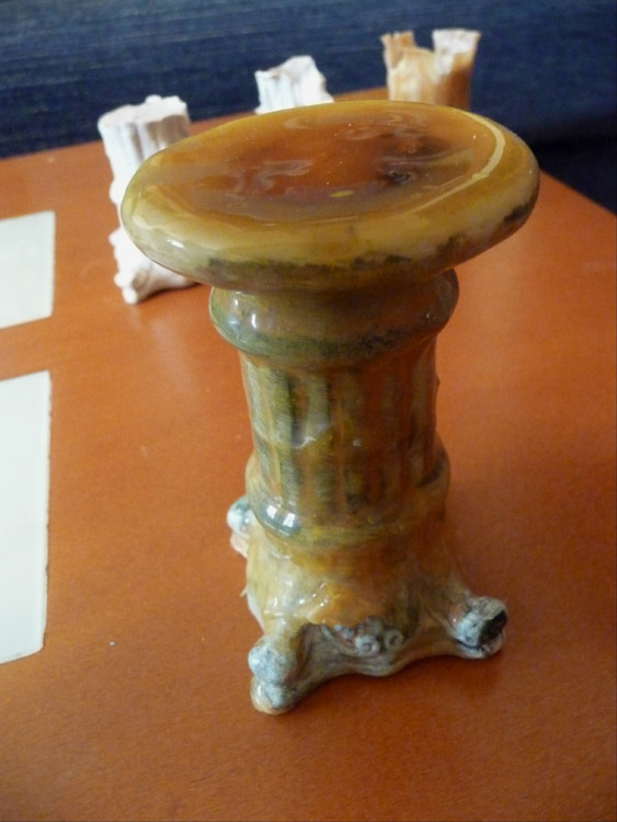

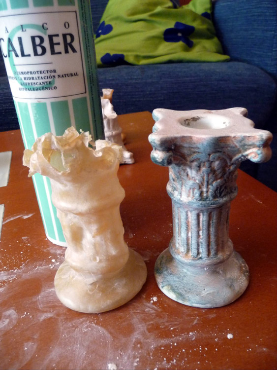

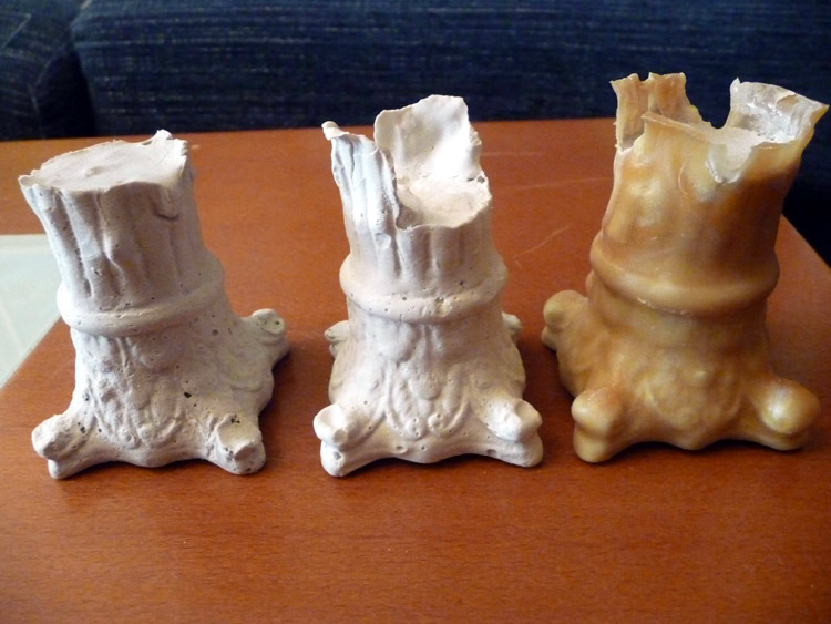

Te cuento que este año mi querida amiga y maestra Laica me ha enseñado a hacer moldes... GRACIAS BICHO LAICA... un besito para ti... el besito solo por eso ¿eh? ji ji.

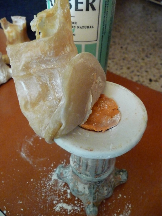

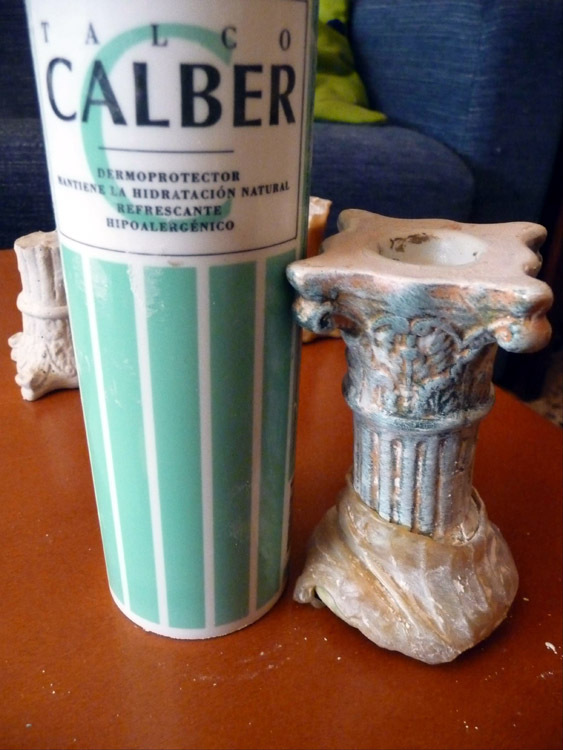

Pues más eso... he empleado caucho-latex... un líquido blanquecino para en mi caso sacar dos moldes... el capitel de la columna y too su base... el método es sumergir la pieza de la que quieres sacar molde en el caucho-latex y sacarlo... dejarlo secar y repetir el proceso... así varias veces... cuantas más capas le pongas el molde sera más grueso y te durará más tiempo porque es muy delicado y se te puede romper.
Si te fijas en la base he puesto un trocito de plastilina tapando un agujero que había... eso es porque en el molde no quiero que exista... así de esta forma no me saldrá... me saldrá la base recta vamos.
Cuando ya está seco tienes que untarte los dedos con polvos de talco y poquito a poco... muy despacito sacar el molde de la pieza... et voilà... cuando lo tengas sacado totalmente ya podrás rellenarlo de escayola y hacer infinitas piezas con el molde conseguido... bueno tanto como infinitas como que no ji ji.
Te pongo unas foticos... que tenia para un paso a paso... para que lo entiendas mejor.

Rabita... solo puedes sacarlo de una manera... por el mismo sitio que la parte más delgadita ji ji... tú lo has dicho es elástico y como te digo muy despacio... para que no se rompa... y con ayuda de los polvos de talco en deditos y too echando un poquito en el molde según lo vas sacando... vas sacando todo el molde... parte gruesa incluida vamos.
Sobre el precio... sé que es caro... pero puedes hacer un montón de moldes con el botecito... aunque a mi me lo regalo Laica... me lleno un botecito de cristal para hacer el molde... seguramente ella te lo aclarará más.
P: Se me olvidaba decirte... que la pieza conseguida con el molde de latex... como puedes comprobar no es perfecta... se notan burbujas de aire y too imperfecciones tipo barrigas en las rectas que puedes mejorar las primeras dandole una manita de escayola líquida y las barrigas con ayuda de una lima.

Lo primero y mas importante de todo, es cuidar que el material con que harás el molde no se adhiera a la pieza original. (Utilizar algún desmoldante)
Las burbujas de las piezas que muestra Suny, pudieron ser provocadas por vaciar el yeso un poco espeso y/o falta de vibración al tiempo del vaciado, las burbujas pueden salir a la superficie, si el molde es colocado en una parte donde se puedan dar unos golpecitos al la superficie que lo soporta, las burbujitas se irán hacia arriba.
19/2/2009 10:24
El latex no es caro, creo no llega a 5 € un kilo, y Suny las burbujas salen por que hay que mover el contenido de escayola para que salgan arriba como dice tonalteca, cuando llegan arriba se pinchan o le das con el dedo y además la escayola se va colocando por todos los rincones del molde, si la pieza es grande habría que hacerle un contramolde de escayola, entonces ésto es mas largo y para lo que quiere hacer Rabita no hace falta.
Rabita cuando haces el molde tienes que estar seguro que te ha salido suficientemente fuerte para que no se bombee y suficientemente espeso para que luego puedas sacar el contenido, a veces yo le refuerzo en los lugares que se ha quedado más débil, es muy fácil sólo te digo que el material es el que usan para hacer guantes de goma y ya ves que son muy manejables y que para manejarlos le echas polvos de talco y va todo sobre ruedas, suerte.

Rabita... te voy a completar algo más... como imaginaras en mi caso la realización de dos moldes de las columnas... simplemente es porque quería hacerlas más altas que la original... el mismo capitel... la misma base pero el fuste más alto.
Es un método muy sencillo de utilizar y te aconsejo que si haces al final tus moldes con el caucho-latex... empieces con piezas pequeñas... a lo mejor en las grandes tienes que hacer varios moldes y luego unir las piezas resultantes para conseguir un todo completo... porque como te dice Laica... en piezas de ese tamaño o se hace así o se emplea el contramolde de escayola aparte del propio molde de latex... el objetivo de este contramolde no es otro que el de sujetar digamos el molde para que no se desborde ni se deforme por culpa digamos de su elasticidad.
He leido por ahi que algunos aplican el latex a la pieza de la que se quiere conseguir el molde con un pincel... no sé exactamente el porqué pero yo te recomiendo más la inmersión.

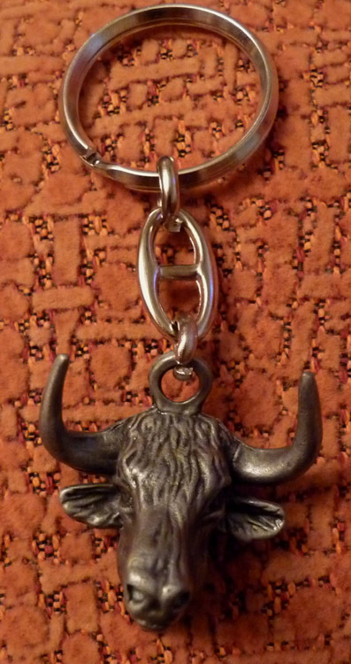

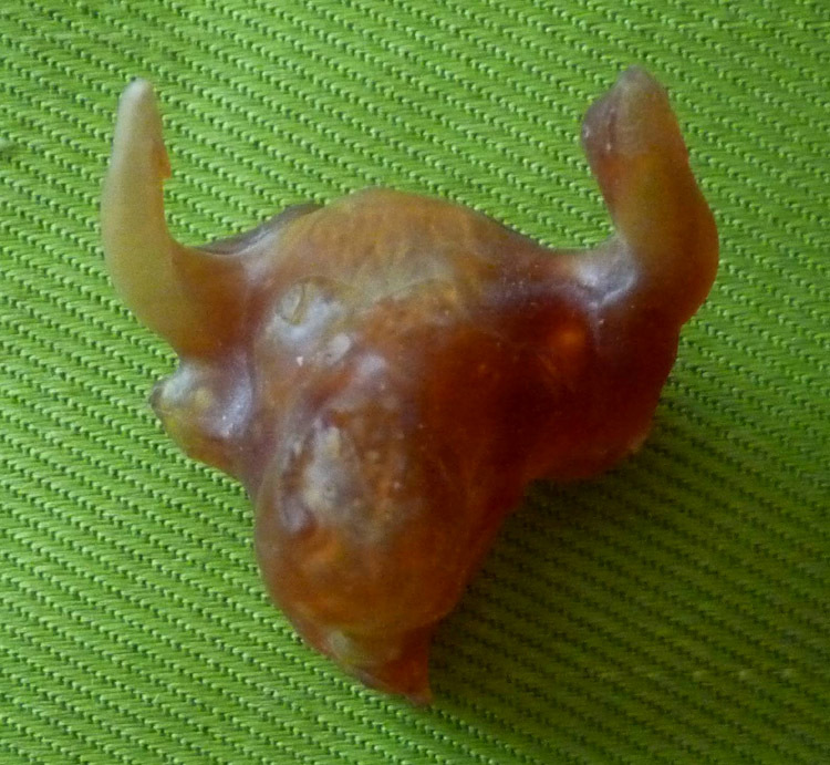

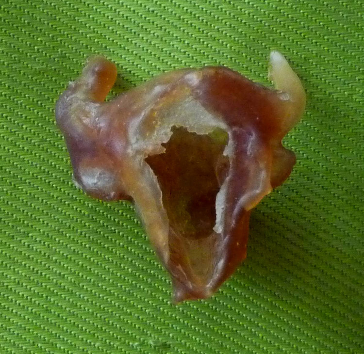

Te pongo too otras foticos de otro molde... en este caso de una cabecita que es el grifo de mi fuente toril... too la hice con latex... el problema en este caso eran los cuernos... conseguirlos vamos ji ji... porque en el molde podrían salir digamos defectuosos... aunque la solucion hubiera sido hacerlos posteriormente de masilla tipo DAS y pegarlos al resto de la cabeza... en mi caso despues de conseguir la pieza con el molde... opte por comprar otro llavero... y poner digamos la original como caño de mi fuente... pero me sirvio para hacer mis pruebas moldiles de latex.

gracias a todos por vuestras ideas!! lo que temo es el varal de palio, que es muy delgadito y me da cosa que se me rompa... :S
Tonala Jalisco
20/2/2009 02:25
ningun problema colocando uno o dos alambres antes del vaciado, si el grosor lo permite utiliza otro material, mas no madera, esta se incha con la humedad.
