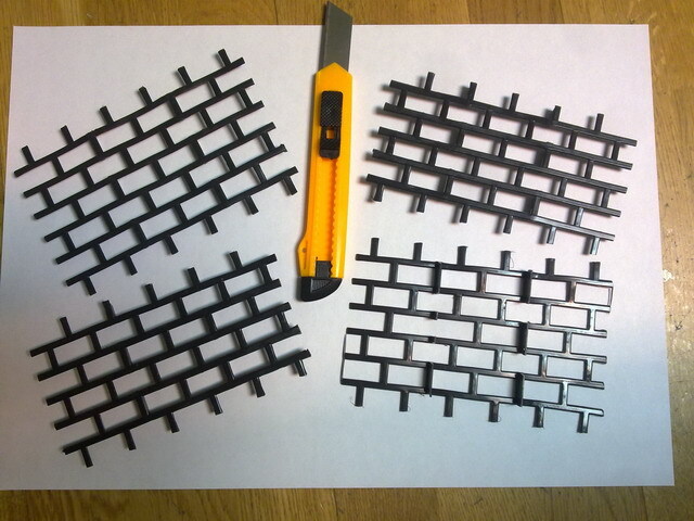

Quiero compartir con todos la forma que he buscado para tener un MOLDE PARA PAREDES DE LADRILLOS, casero, de coste cero y muy práctico pues es de plástico.
El material se obtiene de una caja de frutas de plastico que podrís encontrar en cualquier mercado o supermercado, y que incluso muchos te nosotros la tenemos en casa para guardar cosas.
Por supuesto tenemos que escoger la que tenga la forma de la pared de ladrillos.
Y la forma de hacerlo, me imagino que todos sabrán como, más o menos.
- Se puede hacer con una lechada espesa de yeso, cemento, escayola y se pone el molde encima hasta que vaya fraguando un poco y se retira antes que que seque total y no se deforme.
- O con arcilla y rellenando el molde y retirarlo después.
- Si lo queremos ya rugosom o incluso con el color definitivo, lo podemos hacer con pintura para exteriores rugosa y antes de echarla la mezclamos con un poco de agua (un poco para que se ablande y poder removerla) y pintura del color que queramos para los ladrillos y extendemos con una espatula sobre la superficie en la que queramos la pared y pomenos el molde encima presionando para que marque y lo dejamos que cuaje un poco y lo retiramos.
Paso a ponerles las fotos para que vean como quedan los moldes después de cortarlos de la caja..
(moldes finales 1.jpg)
Adjuntos moldes finales 1.jpg (105KB - 572 descargas)

pero no es que sea una idea nueva, ní mucho menos, sólo que es otro "modelo" de molde de ladrillos que ya vienen colocados, y así nos facilita las cosas de un solo golpe.

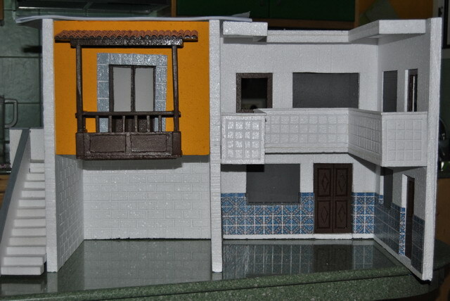

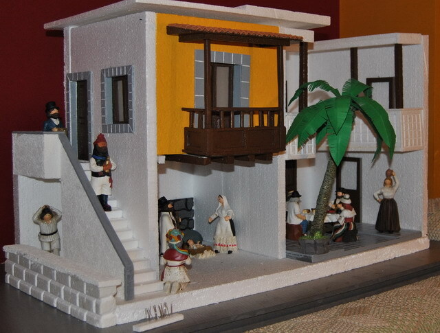

Yo ahora mismo estoy con un "Casi Diorama" pero con temática Canaria, para aprovechar unas figuras de un Belen Canario que regaló un periodico de aquí ( 14 cm.) y lo tengo a medio hacer. Te muestro algo para que me digas como lo ves.
(DSC_0028-Baja ResolusiiÃn.jpg)
(DSC_0027-Baja ResolusiiÃn.jpg)
Adjuntos DSC_0028-Baja ResolusiiÃn.jpg (101KB - 245 descargas)
Adjuntos DSC_0027-Baja ResolusiiÃn.jpg (86KB - 242 descargas)

Tu diorama se ve bien bonito y las figuras son preciosas, espero ver las fotos cuando esté terminado del todo.
