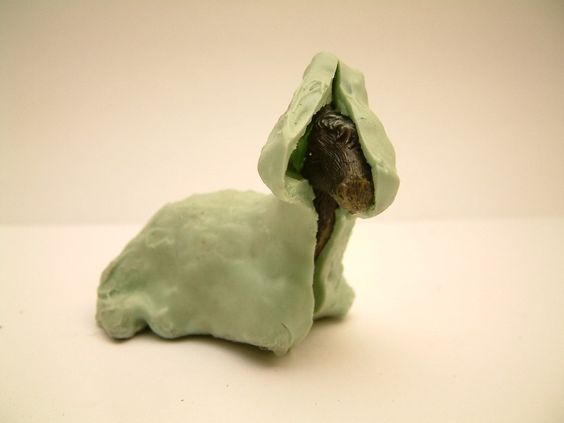

Hola a todos/as.
En privados he visto que interesa el tema de la reprodución de figuras o complementos mediante moldes.
Puedo decir que esto vale tanto para creaciones propias, como para sacar varias copias personales de un original legalmente adquirido, por ejemplo para modificarlo, yo en este tema de los derechos de autor acato la Ley y punto....... .
La verdad es que el material de moldeo no es precisamente barato, por lo que hay que pensarse si compensa el gasto de un molde particular para vuestras copias, yo en este tema tampoco entro.

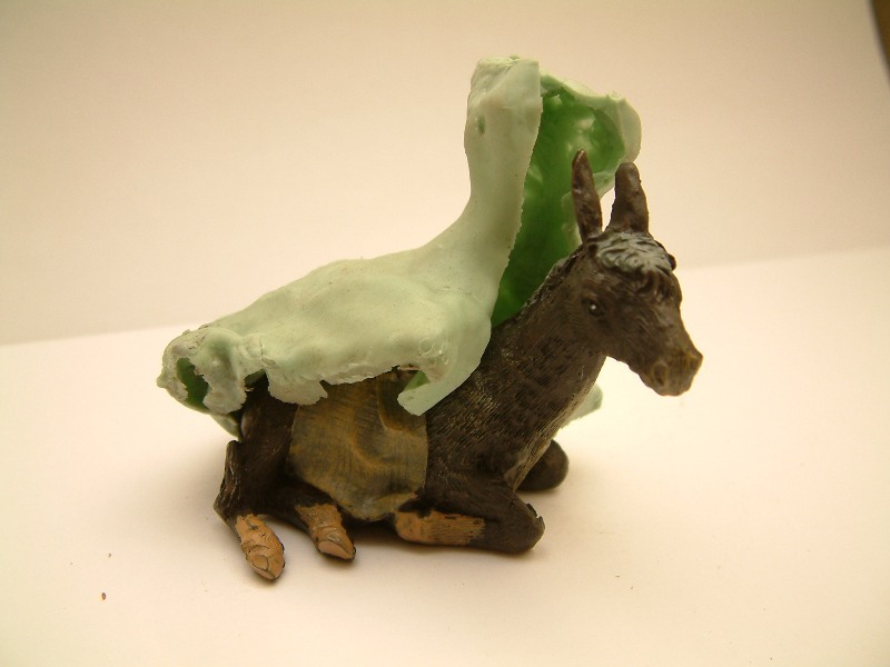

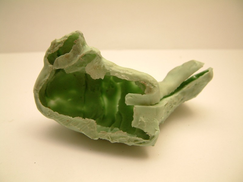

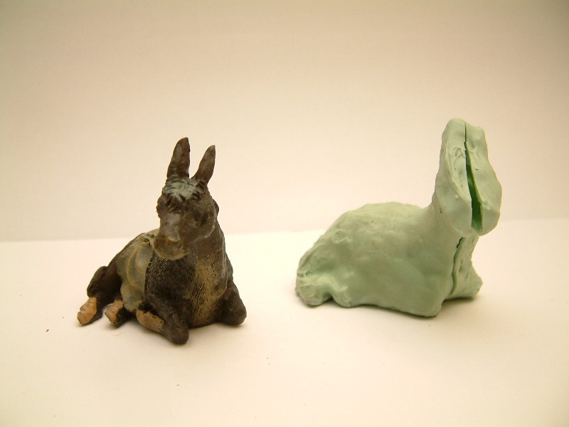

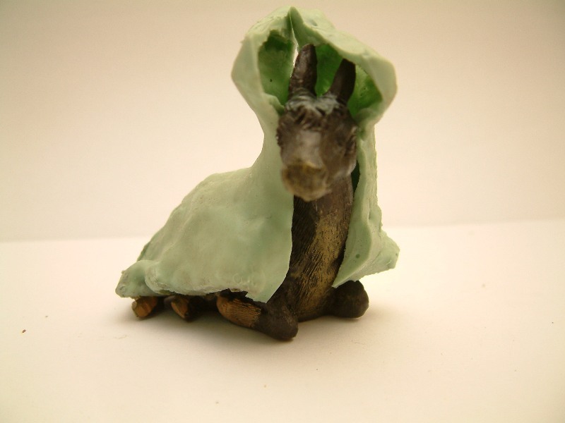

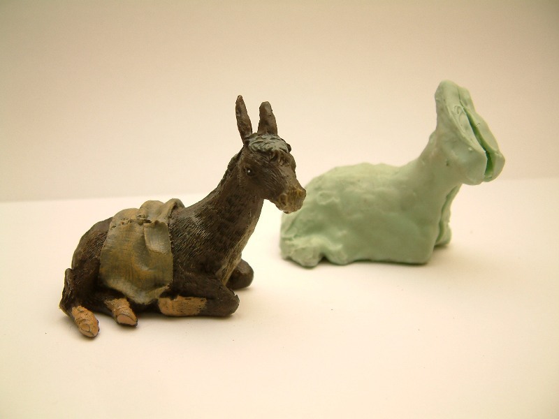

El molde que os muestro es sencillísimo de realizar, la silicona dental no necesita desmoldeador para ningún material y no deteriora las piezas ya pintadas, se trata de darle una capa completa aplicada en pequeñas partidas que se van añadiendo a toda la pieza y después se va reforzando dándole más grosor para conseguir un molde con resistencia, tras esto se le realiza con un cuter afilado un corte para poder abrir y sacar el original y las reproducciones.
Posteriormente según el material que se emplee para sacar las copias se le puede si es necesario hacer un contramolde o formero, que puede ser de escayola, poliester con fibra de vídrio u otro material rígido, eso sí dividido completamente en dos partes.
Yo lo hago tal y como lo veis en las fotos, pues para hacer la copia de masilla de poliester de carrocero necesito poder abrirlo con la mano y meter la pasta en todos los rincones del molde.
No es una forma ortodoxa de moldear pero es que yo muestro lo que se hacer, y a mi me va bien.
Quedo pendiente de aclaraciones. ( por cierto el original es de todo a cien, no creo que los chinos me demanden)
Un saludo belenista junto al pesebre

Titus.-Me figuro que a ese molde se le tendrá que hacer un contra-molde pues al ser maleable se deforma lo que hagas al manejarlo.-
Aparte de escayola, con que material haces la reproduciones?.-

Arturo te respondo con sencillez, si lees completo el post en el se dice que la copia será de poliester de carrocero.
Para este material y dado que como yo lo uso fragua de un modo rapidísimo al añadirle más cantidad de endurecedor prefiero el molde sin formero o contramolde, primero le doy masilla a un lateral y a parte del fondo del molde, una vez que ya está dura le añado al otro lado y así ya están unidas las dos partes las cuales puedo reforzar sin problema añadiendo el material necesario para reforzar interiormente toda la figura luego, a desmoldear y repasar las faltas.
Evidentemente si utilizase el molde para un vaciado por colada, es decir con un material líquido como escayola (nunca la he usado), resina de poliester o resina de poliuretano necesitaría un contramolde o formero de dos piezas que evitase la deformación del molde y lo cerrase para evitar derrames.

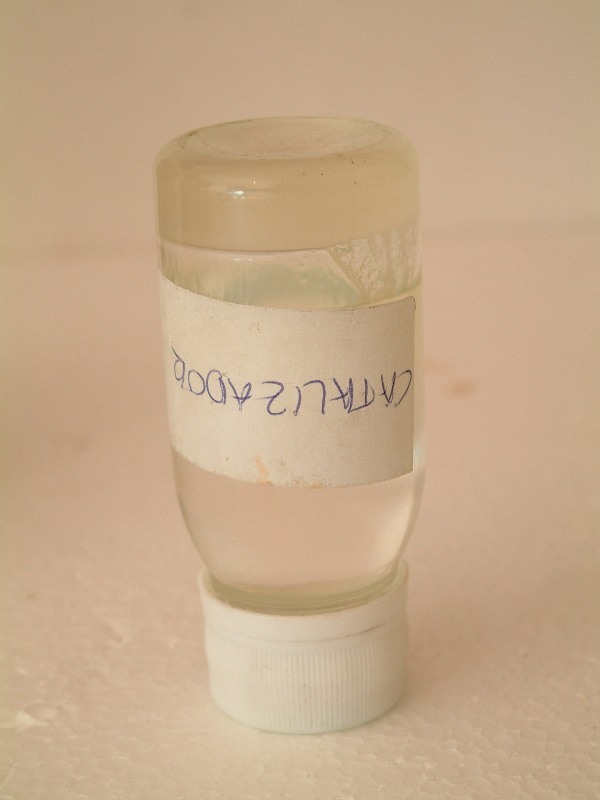

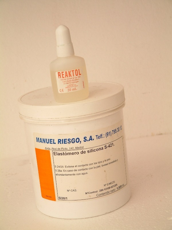

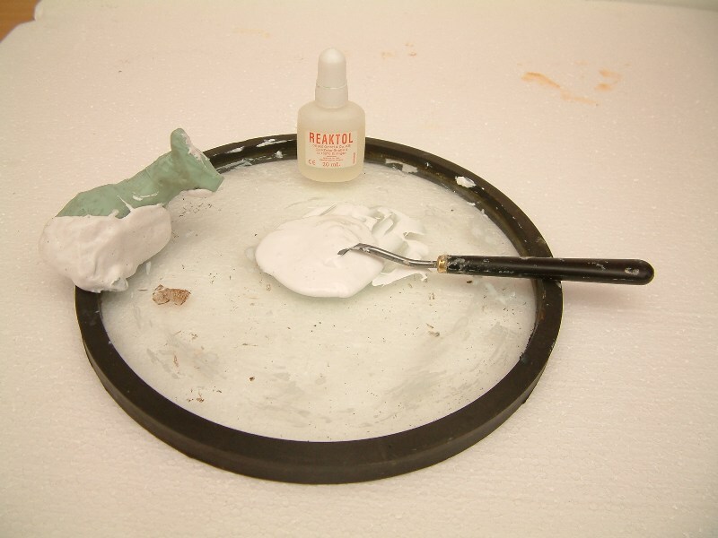

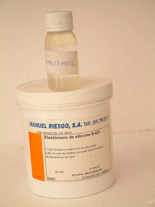

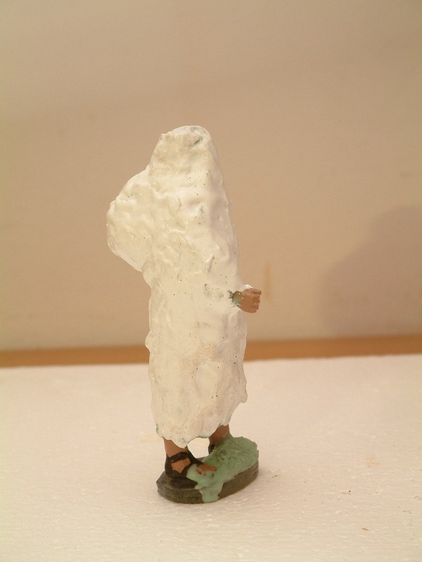

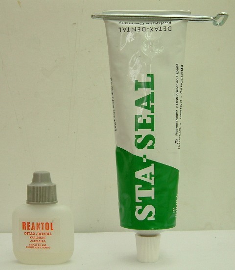

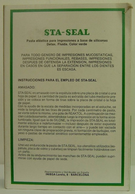

Javier ( Caronik ), te corrijo amigablemente a tu "comercial" repuesta a Bambi, la silicona que utilizo ya se mostró en otro post anterior salido de mi teclado, pero como supongo que no lo habrás visto, y le has indicado a nuestra compañera que hace falta una pistola especial para aplicarla, no es así, este material se utiliza mezcando la silicona con su activador mediante espátula y aplicándola igualmente con la misma herramienta, en partidas pequeñas puesto que yo abuso del activador para acelerar el curado, y así la voy aplicando a toda la pieza que deseo moldear, te pongo las fotos del material.
Gabriel Angel, esta silicona no necesita para las reproducciones lubricante añadido, pues es autolubricada, no se de que material deseas hacer las copias ojo, con la temperatura (pero todo tiene su truco).

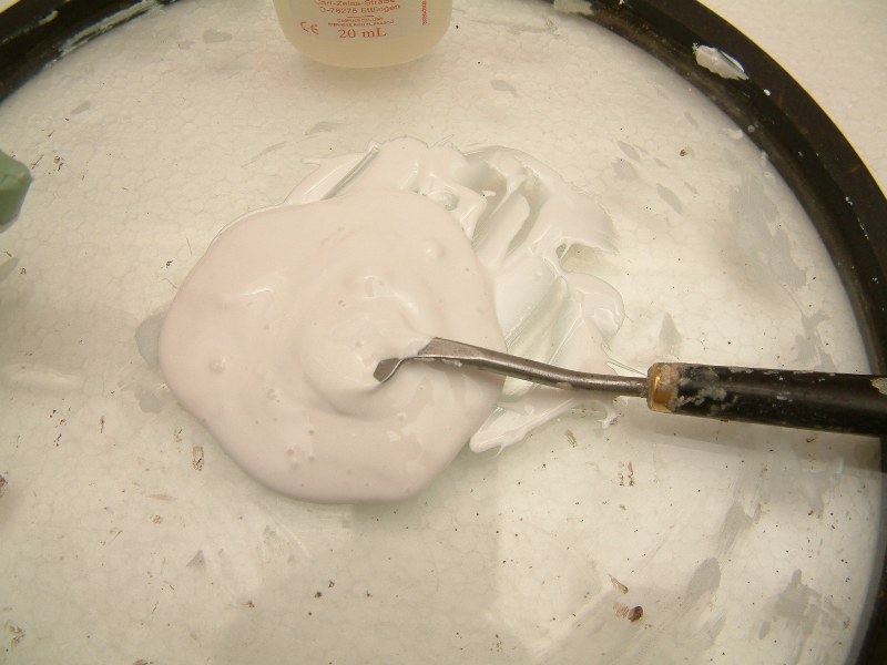

Por cierto he estado haciendo pruebas y tenía un bote de silicona blanca de la de moldeo que es casi líquida, se habia puesto espesa y no se endurecía con el activador suministrado con el bote, cual fué mi sorpresa que al mezclar una pequeña partida para probar, con activador recien adquirido para la silicona dental (lo venden por separado si se necesita) la pasta endurecía perfectamente, pudiendo aplicarla sobre la de uso dental añadiéndo capa a capa para reforzar más el molde todo ello con espátula quedando perfectamente consolidada con la otra de color verde . Aleluya . Dame más instrucciones de lo que deseas y buscaré la forma de complacerte.

Te comento que he estado haciendo pruebas y tenía un bote de silicona blanca de la de moldeo que es casi líquida, se habia puesto espesa y no se endurecía con el activador suministrado con el bote, cual fué mi sorpresa que al mezclar una pequeña partida para probar, con activador recien adquirido para la silicona dental (lo venden por separado si se necesita) la pasta endurecía perfectamente, pudiendo aplicarla sobre la de uso dental añadiéndo capa a capa para reforzar más el molde todo ello con espátula quedando perfectamente consolidada con la otra de color verde .

Quiero aclarar que tanto lo que dice  lo que dice  Caronik como lo que dice Titus es cierto. Me explicare: Existe dos tipos de siliconas dentales, la de condensación que es la que dice Titus que emplea y que se necesita de un catalizador para que fragüe (para entendernos) . Y hay otra que viene en cartuchos con dos compartimentos (la de adición), que al mezclarte en una cánula que hay para tal fin comienza reacción química antes de comenzar a fraguar. Esta ultima, necesita de una pistola especial así como de unas cánulas que no sirven más que para una vez, por lo que este sistema resulta mas caro.
