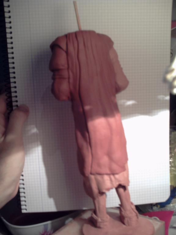

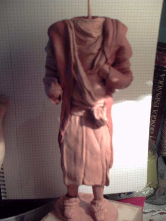

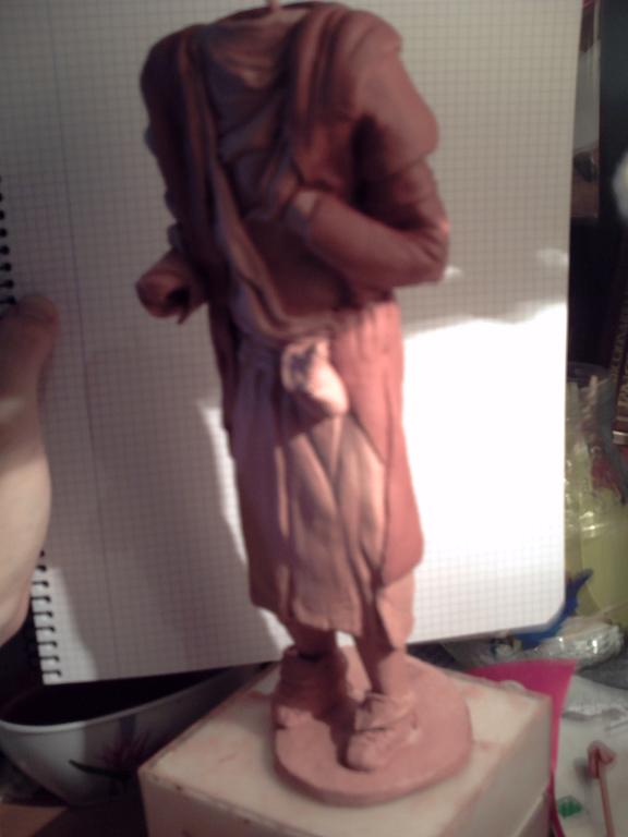

Bueno, os pongo cómo va la figura que estoy haciendo. La empecé hará casi dos semanas, y voy retomando el trabajo poco a poco.
He querido sacar algunas fotos ( de pésima calidad por cierto) de lo que llevo. Mi intención ha sido hacer un pastor con una
mochila de palo en la espalda (la haré de porex), por eso está un poco curvado y postura como si llevase una maleta. En la mano
derecha llevará un palito a modo de bastón, y la otra agarrará un asa de la mochila.
:p
A ver si os gusta...

Un consejo, siempre es bueno llevar la totalidad de la obra, al verla al completo te ayuda mucho. Olvidate de arrugas, de pliegues... primero lleva la forma de todo (incluida cabeza) darle el escorzo, movimiento... sería bueno que hicieras el cuerpo (sin entrar mucho en detalle, solo volumen general) y luego ya le pones las capas de ropa que haga falta. Al empezar sin tener el volumen del cuerpo, muchas veces, se nos va el grosor de la ropa y aparece un Sr. gordito. Te lo digo por experencia. Jejeje.

jajaja okk, muchas gracias Buiza. La verdad es que si me ha pasado un poco en los brazos y he tenido que "quitar" un poco de carne.
