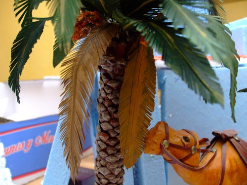

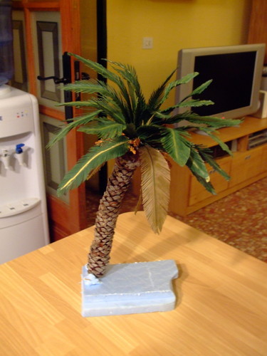

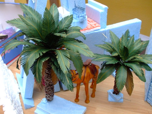

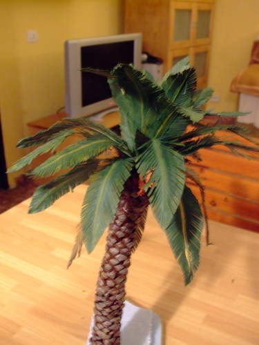

Son las primeras palmeras que he hecho. Espero que os gusten y vuestras opiniones.

me gustan mucho...
sobre todo el camello, jejeje!!

preciosas, preciosas, preciosas...., parecen de verdad.
De que material hiciste el tronco y las hojas?

Muy bonitas las palmeras, felicidades... menudo trabajazo pegando los trocitos de piñas ¿eh?....

Me gustan mucho, sobre todo el detalle del tono amarillento que le das al centro y los extremos de las hojas. ¿cómo lo has hecho?
216
palma de mallorca
17/12/2008 18:03
Gracias por vuestros comentarios, las palmeras las he realizado siguiendo los diversos post que hay sobre el tema, con alguna variante.
Las hojas son de cartulina verde oscuro :se corta un rectangulo se pone un alambre en el centro y con cinta de carrocero partida por la mitad se pone sobre el alambre.Se pintan.Y despues se realizan los cortes.
El tronco es una caña estrecha de adorno, forrada con una gasa para que agarre mejor la cola blanca y pegando los trozos de piña.
Taramo, pocas cosas te puedo enseñar sobre pintura, pero alla va : una vez pegadas las hojas se remarca por ambas caras el alambre para que se destaque, despues con un pincel finito y con poca pintura (casi a pincel seco) se pasa suavemente sobre el alambre.(colores ocre con algo de verde pino). En las esquinas son los mismos tonos pero a pincel seco.
Sobre el trozo de cinta esta pintado con verde oscuro y el centro igual que en el anverso de la hoja.
Para las hojas secas, cartulina marrón y el centro con más ocre que verde).
y en el resto de las hojas, a pincel seco, unos toques de diferentes tonalidades de verdes y ocre.
Espero haber sabido explicar lo que me pediais si no es así lo decis y lo intento de nuevo.

No entiendo lo de la cinta de carrocero ¿No doblas la cartulina y metes en medio el alambre? o ¿una parte de la hoja es cartulina y el reverso es cinta de carrocero?
Yo lo hago doblando la cartulina y metiendo dentro el alambre. No uso cartulina que quizás sea un material demaiado rígido para doblarlo, lo que uso es papel de envolver regalos, tipo kraf pero que no tiene las tipicas rallitas.
Me ha gustado mucho el remarque de los nervios y puntas de las hojas, lo realza mucho.
¿Con qué has hecho los dátiles?

Felicidades por las palmeras, pero tengo una pregunta, como es que pegas los trozos de piñas, yo lo he intentado quitando la parte màs conica de la piña y tratando de taladrar al centro pero se destruye la piña, si pones un paso a pasito, quiza podamos aprender algo

Pastora no doblo la cartulina para poner el alambre sino que en el rectangulo que va a ser la hoja le pego en el centro el alambre, y luego dos variantes o le pego una tira de cartulina para cubrir el alambre dejandole un margen o le pongo un trozo de cinta de carrocero (también con un poco de cola blanca).Al poner sólo una tira ya no queda tan rigida. En cuanto a los datiles le pedi prestado al canario un poco de su comida, las ramitas las hice con hilo de electricidad (2 hilos) liados con cinta de carrocero o cinta blanca de arreglo floral, en un recipiente puse cola blanca y en el otro la comida del canario .Se sumergen y se dejan secar, y luego una vez secos un baño de color.
Pastornika, los trozos de piña estan pegados solo con cola blanca, de la que al secar se queda transparente. Al igual según en que bases uses como tronco sea más dificil el que se pegue, en mi caso como ya comente use una caña que ya estaba teñida para adorno por lo que los trozos de piña junto con la cola se resbalaban y no quedaba ninguna en el sitio , para evitar que resbalaran enrodille la caña con una gasas (de esas para curar heridas, puede servir vendas) y asi ya no resbalaban. En cuanto al paso a paso si me das un poco de tiempo, ya que ahora tengo mucho trabajo en la oficina, lo hare. Tengo una serie de palmeras que por falta de tiempo se quedaron sin montar y podre realizar el paso a paso. Antes del pap te pondre unas fotos de los trozos de piña cortados, ya que al igual dejas los trozos muy largos.
