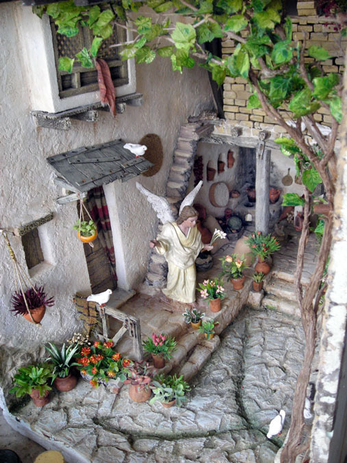

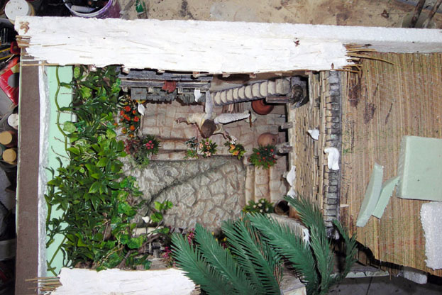

Os pongo unas fotos que me quedaban sin poner de la anunciacipon,como las anteriores sin su luz definitiva y con flas.

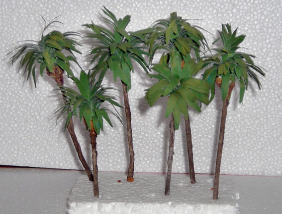

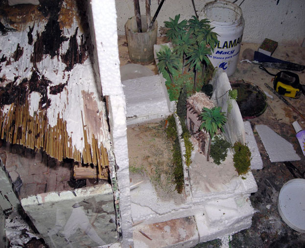

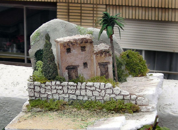

Un palmeral de 5 cmts que se vera por una ventana de 3 x 3, y un caserio igual que se vera a traves de una puerta entornada de fondo, y ya despues vista aerea, otra toma y las tripas como quiere Suny

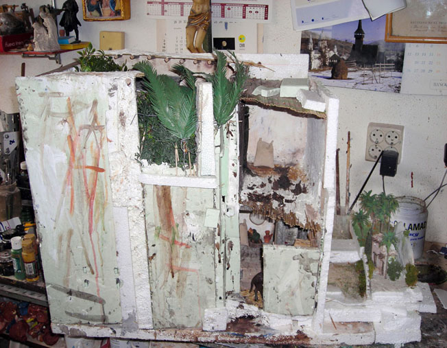

(Las tripas 1b.jpg)
(Las tripas 2b.jpg)

Me alegro de tu decisión, yo te aplaudo, "claro que si", lo de las tripas... igual de bien que si lo miras por donde quieras mirarlo, porque eres muy bien hecho. " Ala ". Y recibe un besoooooooote.
2960
Gracias Manolito21.
Sí... las tripas... la trastienda... a corazón abierto... los secretillos de cada maestrillo... ji ji.

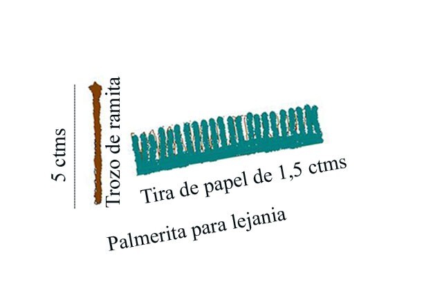

Quiero hacerte alguna preguntica sobre tu palmeral...
Hablas de 5 cms. ¿te refieres a un palmeral de 5 cms cuadrados en conjunto o a palmeras de 5 cms cada una de altura total?... si es la primera opción ¿cuánto mide una palmerita suelta?... te lo digo porque yo intente hacer minipalmeras de 2 cms de altura y nanai de la China... que no me salieron vamos... ¿cómo las harías tú tan minis-minis?
Por otro lado... tu copa palmeril parece hecha de alguna planta de plástico seguramente de un todo a 100... ¿es así?... y si no es así ¿cómo la has hecho?
Más graches y besotes.
1283
Orihuela
Hola Suny, las palmeras miden 5,6,7 ctms mas o menos cada una, y son muy simples de hacer, con ramitas secas y una tira de papel verde ( en este caso lo tube que pintar) cortada como ves en el dibujo, por cierto muy malo -esta hecho con prisas y sin pulso- despues lo lias al tronco y lo pegas, habriendo las hojas a tu antojo, nada da chinos esta vez,un abrazo

Hola Manuel.
Te está quedando precioso el diorama con esa magnífica lejanía. El ciprés y las palmeras son muy bonitos... En fin, sobran las palabras.

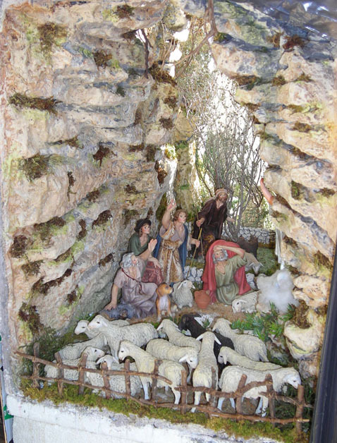

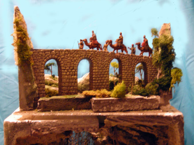

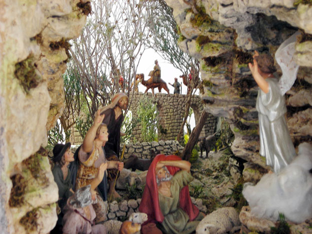

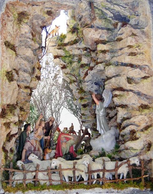

Lo siento pero es mas fuerte que yo,quiero seguir compartiendo mi trabajo con vosotros como siempre y espero que no vuelva a suceder lo de la otra vez.

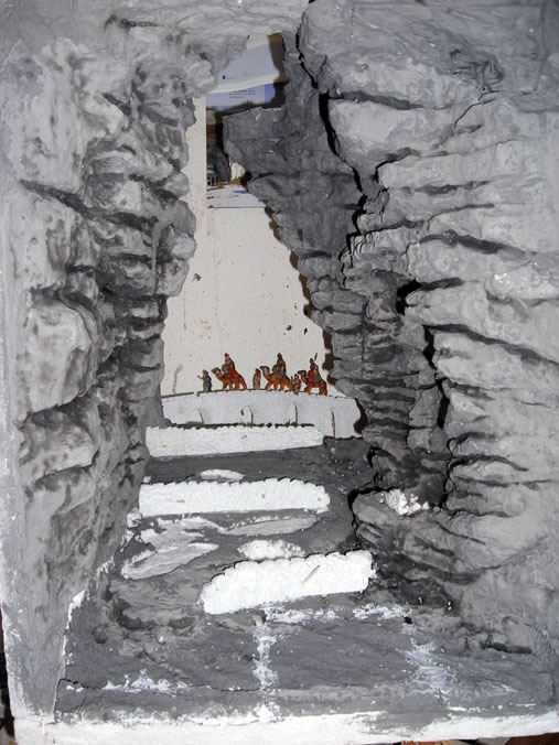

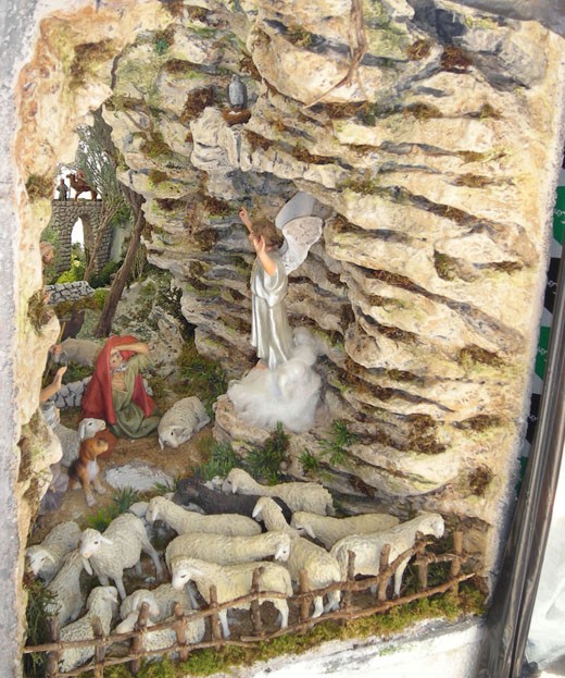

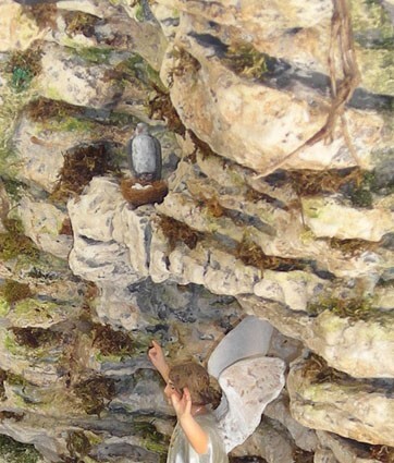

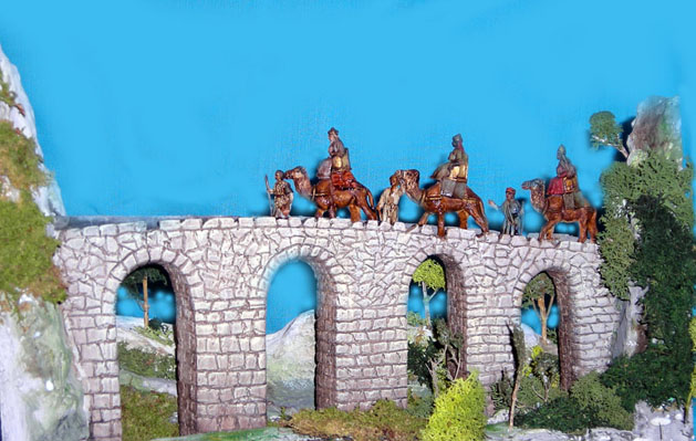

Voy a poneros mi anunciata que, como la otra le falta su luz ambiental de amanecer con estrellas de fibra, la fogata y la iluminacion especial del angel, y algunos enredos mas, el nido es regalo de Paizga y el aguila mia, los reyes de plastico son de 3 cmts.mide de ancho como la otra 36 cmts por dentro.
Si os gusta bien, y si no tambien, que para eso esta el foro.para que opineis.
Un abrazo belenista

Hola amigo Manuel.
Pues me encanta la Anunciata. Me alegra que pongas mi nido y como te dije siento que desmerezca un poco el trabajo, pero es la presión de la familia.
Por lo demás, pienso que nos deberías poner cómo tallar tan bien las rocas y las cercas de los rebaños.
Un saludo y enhorabuena.

¿ Te he dicho alguna vez que me apasionan tus trabajos? Pués eso...........ni siquiera encuentro palabras que no repita una y otra vez ante tus cosas: precioso,precioso,precioso.....................

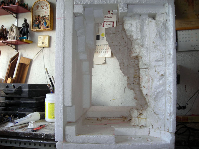

Si te fijas en las fotos verás facilmente como hace nuestro amigo Manuel la cueva.Mejor explicado imposible
Un saludo:
pero yo no tengo ni idea que es lo q se aze despues de pegar los corchos blancos
hola conchi me gustaria que me dieras respuesta all acabado del corcho
1283
Orihuela
Muy simple Paco se talla con un soldador de poca potencia, a gusto del consumidor, segun la idea que tengas de la roca que quieras hacer, en cambio para el puente solo he usado un lapiz muy afilado y porex verde y ya ves el resultado, y como no acuaplast pues si das escayola se pierden detalles del relieve, pregunta que para eso estamos en el foro,un abrazo belenista.
